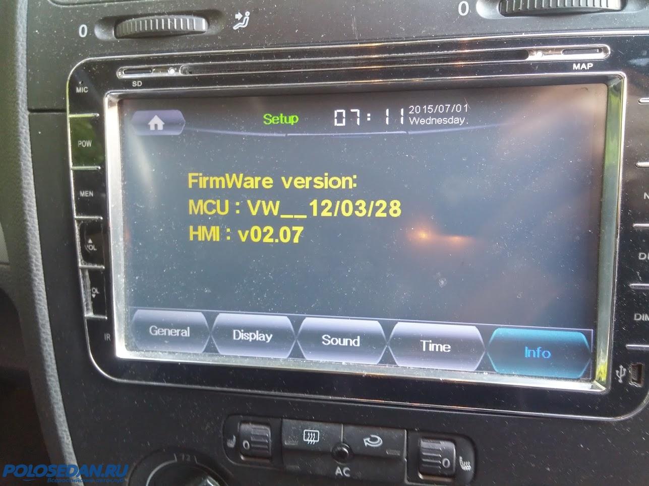

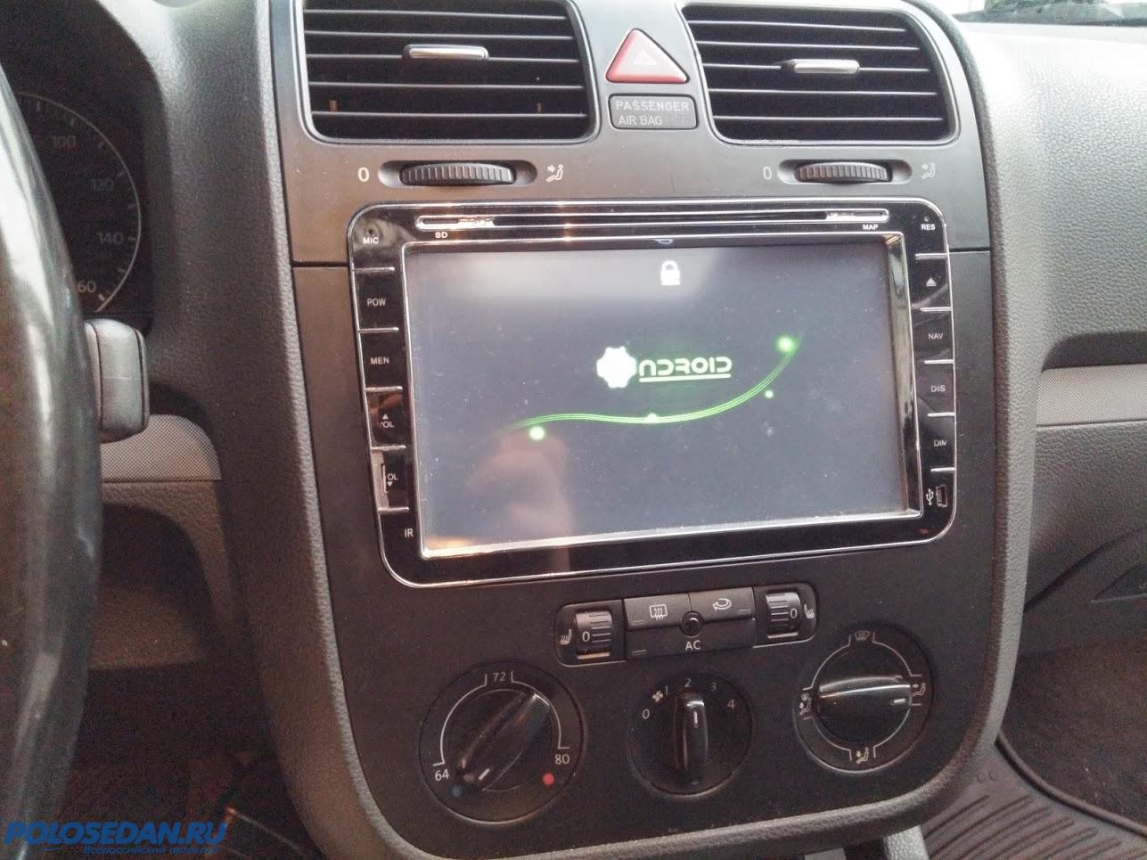

Я не говорю России, и я с помощью переводчика. Я надеюсь, что вы, ребята, можете помочь мне исправить андроид установку на устройстве.Проблема в том, что, когда я пытаюсь открыть навигацию для карты, он открывает андроид логотип и застрял там навсегда. Я не могу понять, что модель устройства, потому что это клейма, но я видел, VWGTI (Его ссылка не работает, может кто-то должность зеркало?) имеет то же устройство, так что я надеялся, что вы могли предоставить мне с прошивкой, так что я могу мигать и исправить проблемы программного обеспечения. Большое спасибо за уделенное время!
Кроме того, я из США, таким образом, я предпочел бы прошивку с английского языка, если это возможно.

1ucian, у меня была такая магнитола. Думаю, стоит попробовать перепрошить ее андроид часть.
вот здесь
http://4pda.ru/forum/index.php?showtopic=507484
есть очень много информации по таким магнитолам.
я использовал прошивку
sun4i_crane_3g_yho_car_776_6.img
все работает без проблем.
Удачи!

1ucian, Hi! You're talking about the firmware from VWGTI that corrects mistakes with the navigation. The navigator does not display speed. I think this is not your case. If all the same you need here is the link. https://yadi.sk/d/MFVbze_QhmXuH

pull out car key,press RST(a small hole,insert pointed pen into the hole,when you hear light voice,you success).At the same time,strike fire to start the car(you still press RST),after press RST ten seconds,release.Turn on car dvd power,at this time,come into automatic update status.wait for about 3 minutes,screen correct interface appears.after with touch pen to correct,finish.
Thank you .
Tony

Yellow_Cat, там куда ты ссылку дал проц alwinnerA10 на моей telechips8900, так что прошивка под андрюшу другая.

У меня точно такая же магнитола, разбирал её и шил всякими прошивками неоднократно. В ней андрюша на Allwinner A10 (шьётся через livesuite). Прошивки брал с этого форума http://4pda.ru/forum/index.php?showtopic=507484 . Сейчас у меня стоит прошивка PORT_NAVI_RECOVERY_2015 . Работает стабильно. Есть болютус.
