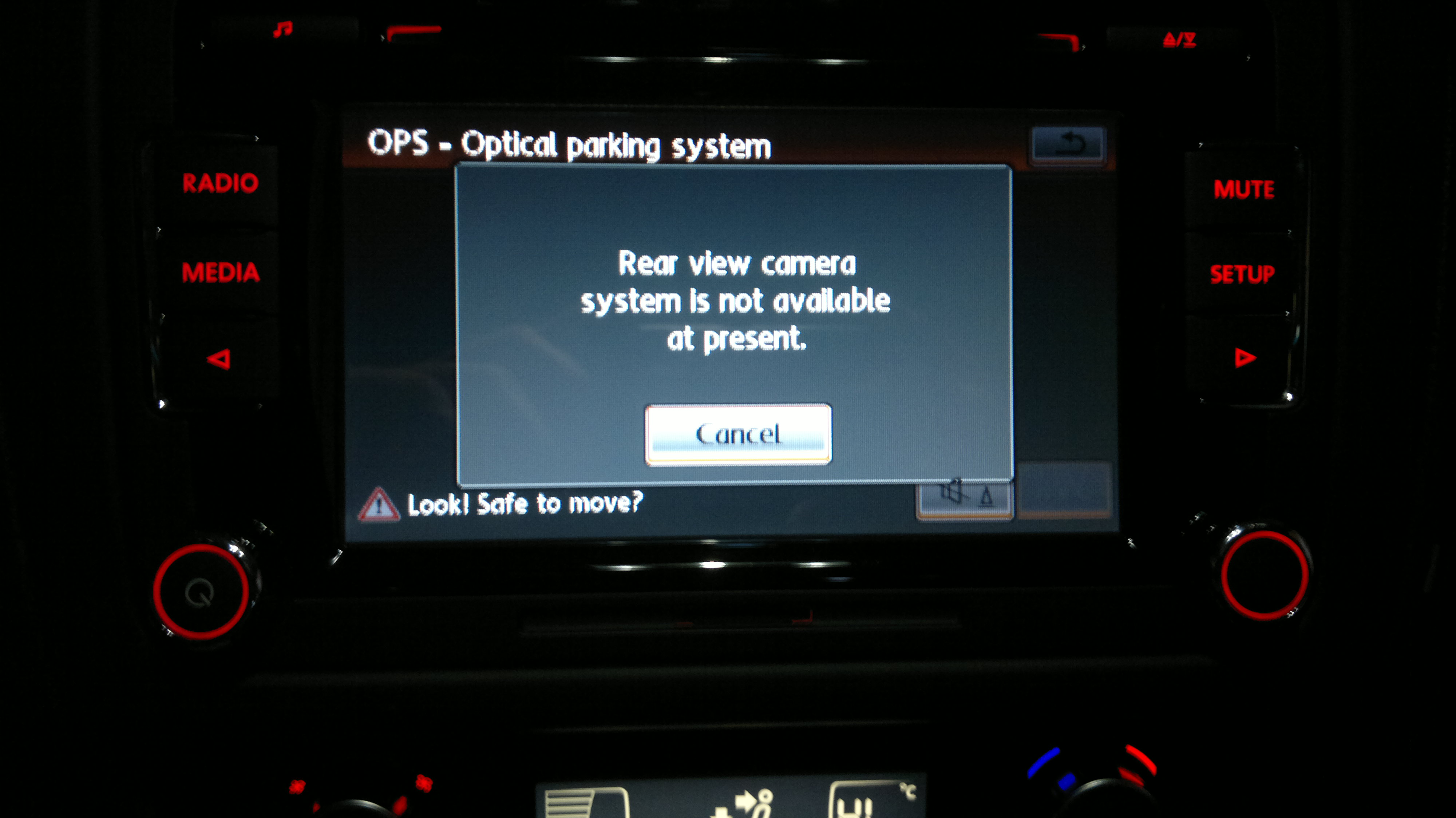

Установил я RCD 510 Delphi, в мозгах ещё не прописывал. 1. На экране магнитолы не отображается показание климата. Если я пропишу RCD 510, будет ли отображатся климат на экране магнитолы?
2. При включении задней скорости на экране высвечивается рамка, которая оповещает, что в данный момент использование системы камеры заднего хода не возможна.
Нужна помощь с установкой RCD 510
2014-01-21-572.jpg [ 600.33 КБ | Просмотров: 7034 ]
Приходится каждый раз, при заводе машины и включении задней передачи закрывать эту рамку нажав "CANCEL" . По ходу магнитола уже закодирована на подключение видеокамеры. Я так понимаю, что при помощи VAG COMa нужно где то снять галочку или что то ещё? Как это сделать и возможно ли это без прописки? 3. При включении габаритов, включается подсветка кнопок, но яркость экрана при этом не приглушается, так и должно быть? (датчик света в верхнем правом углу магнитолы работает, проверенно) 4. После выключения магнитолы, 510-ая время от времени жужит, как будто CD-ченджер перебирает дисками. Это нормально? По утру прийдя в гараж, специально слушал минут 15-20, вроде не жужит. Парни, помогите прописать мажок и убрать рамку при включении задней передачи. Если можно по подробней, где и куда какой bit или byte, какие куда коды и т. д., буду ОЧЕНЬ признателен! Знакомый как раз приобрёл VAG-COM, но у него AUDI и он не вкурсе как прописывать Поло.

Jesus41,
1)климат такой
2)надо поставить камеру или убрать прописку с завода. с камерой могу помочь. прописка не помню в каком бите длинного кодирования мафона. а зачем вообще с видеовходом брал?
3)все так и должно быть. яркость в темноте приглушается. при чем тут габариты то?
4)проверь работает ли ченджер вообще. иногда бывают косячки с ченджером. чтоб вылечить придется вскрывать
