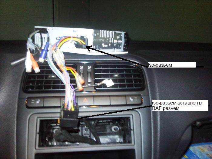

Сегодня установил, своими силами за 5 минут clarion 1-din.
Проблем с установкой вообще не возникло, все просто!
1.Открываем переднюю заглушку(ножом или отверткой)
2.Вставляем рамку магнитолы в отверстие где была заглушка
3.соединяем евро разъемы, перепутать их не возможно!
4.аккуратно заталкиваем магнитолу, так чтоб провода не мешали зайти до конца
зы:Никакие болты крутить там не надо, вообще там ничего не надо крутить!!!

Все же какой разъем у мафона , iso или iso подключен к штатному vw разъему, толком ни кто не сфоткал ? И бывает ли переходник с iso разъема на vw?

Вот на этой фотографии http://www.e1.ru/fun/photo/view_album.p ... f1df76be68 отчетливо видно что iso-переходник вставлен в родной vag-разьем, у вас разве по другому ?

Что значит точно так же ? На фотографиях в первом посте данного топика видно что iso-разьем в магнитолу, а если внимательно посмотреть на проводку то видно что проводка не цельная а состоит из переходника http://www.e1.ru/fun/photo/view_album.p ... 62c542030f на этом фото это особенно видно.
Ничего отрезать не нужно, все переходники есть в свободной продаже за нормальные деньги.

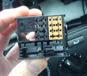

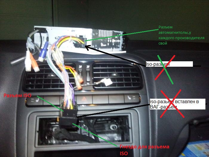

gerikov
На выложенных фотках нет VAG разъема, присутствует только ISO
На приложенном выше рисунке Вы путаете разъем магнитолы с ISO разъемом.
Фотка ISO разъема
установка магнитолы своими силами + фото
Фотка гнезда ISO разъема (туда куда вставить нужно штуку то что выше ;) )
Фотка разъема VAG

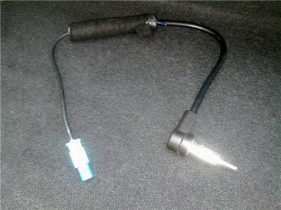

Фотка антенного (самопального) переходника
Изначально думали что в поло седан будут разъемы как на всех VW, но ВАГ преподнес сюрприз и сделал ISO разъемы.Как следствие необходимость в переходниках для головы отпала, нужен только переходник для антены.
