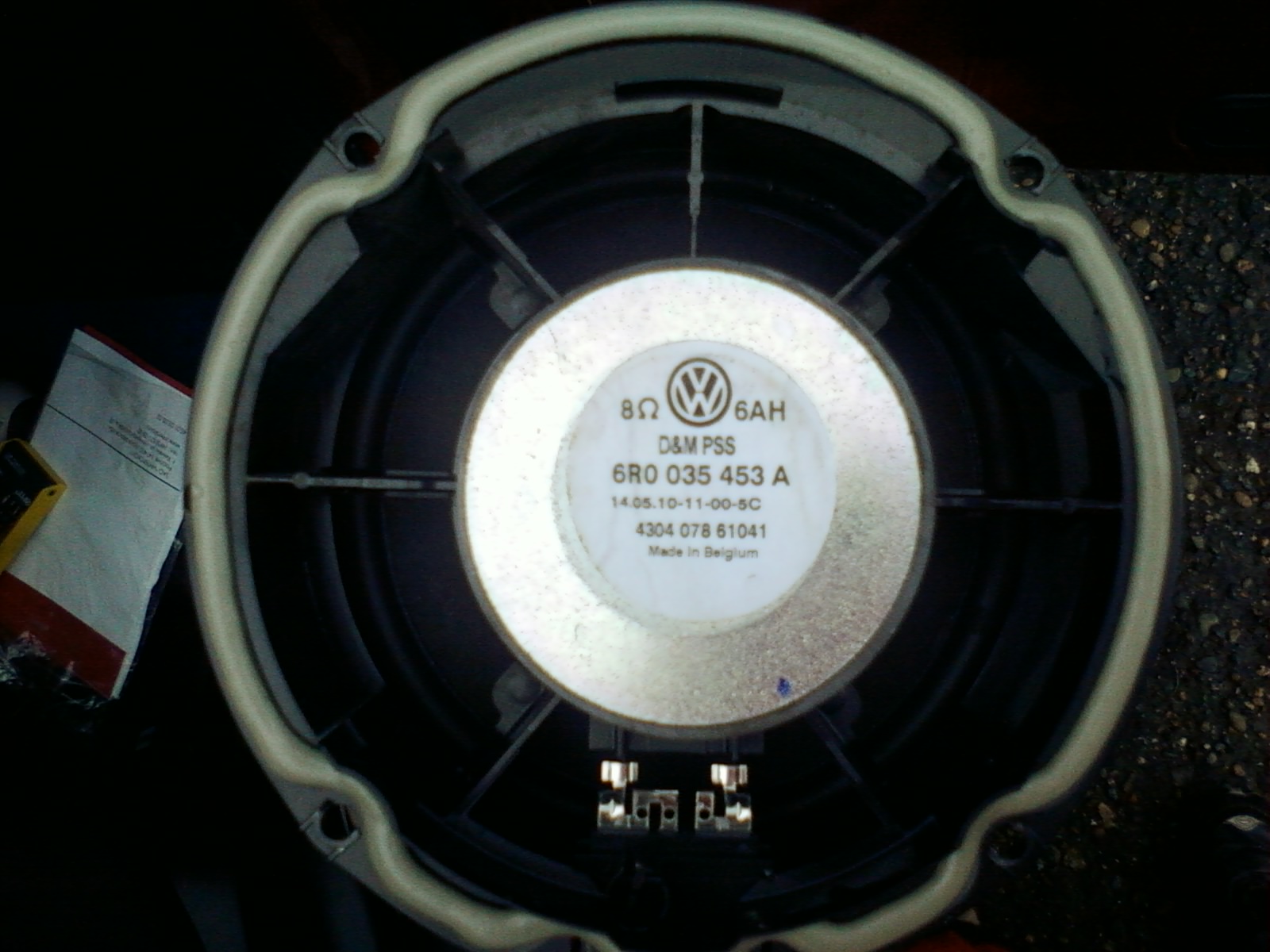

denst писал(а):
если менять штатную магнитолу на более качественную с выходом 4Х45Вт, то колонки не потянут и их придется менять тоже
Кстати, вы в курсе - штатные динамики 8 Ом, играть будут тише чем 4 Ом.
http://polosedan.ru/forum/download/file.php?id=1439&mode=view, фото отсюда - http://polosedan.ru/forum/viewtopic.php?f=15&t=163&start=75#postform
Зарегистрирован: 16 сен 2010, 22:56
Сообщения: 290
Поблагодарили: 74 раз.
на фото импенданс только НЧ-динамика. это совершенно ни о чем не говорит без отсутствия характеристик ВЧ и кроссоверов.
Штатная акустика БЕЗ вч динамиков.
Сообщения: 290
хм. очень странный выбор производителя в пользу 8 ом... тогда надо подробно изучать мануал магнитолы при замене акустики.
