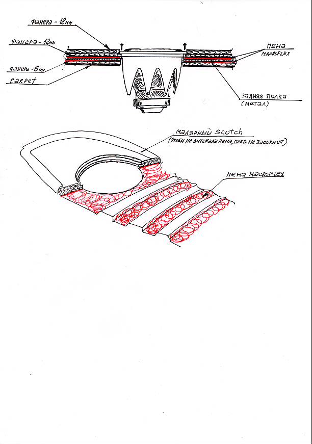

А я остановился на фришке, в эти праздники займусь подготовкой задней полки. По измерениям в лаборатории оказалось, что мой саб одинаково отыгрывает как в ЗЯ 25 литров, так и в 500 литров, т.е. в объеме багажника. Саб Morel Car Ultimo-SC102. Заднюю полку буду делать по совету Резникова Вячеслава Леонидовича, эскиз во вложении.
Мож кому пригодится... :)

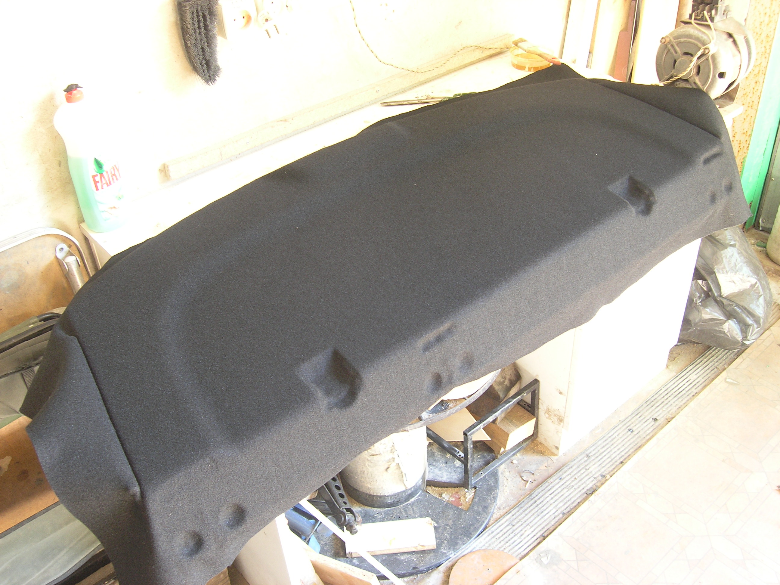

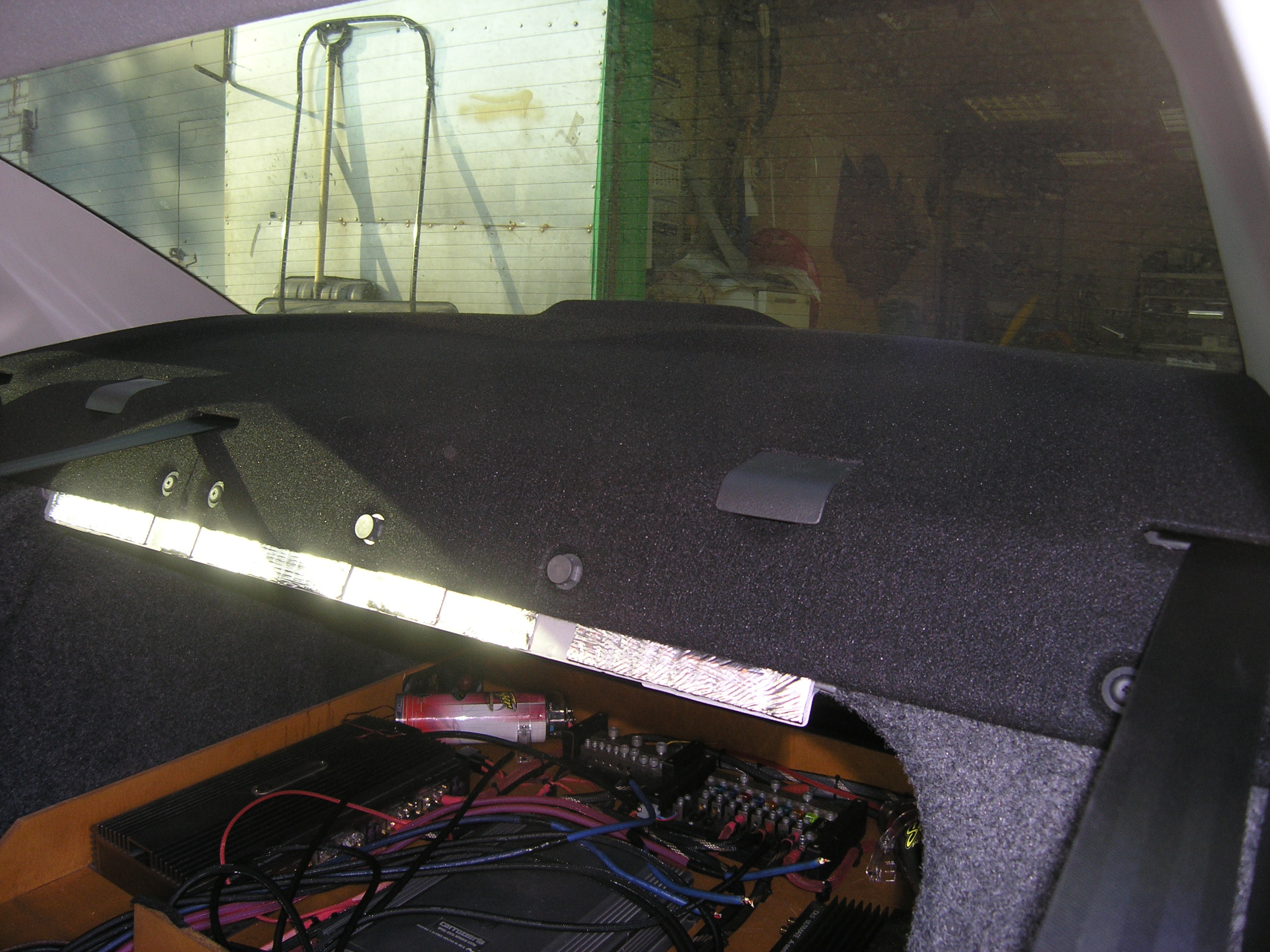

продолжим обтянул временно полку карпетом, стучать стала гораздо меньше

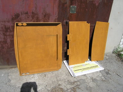

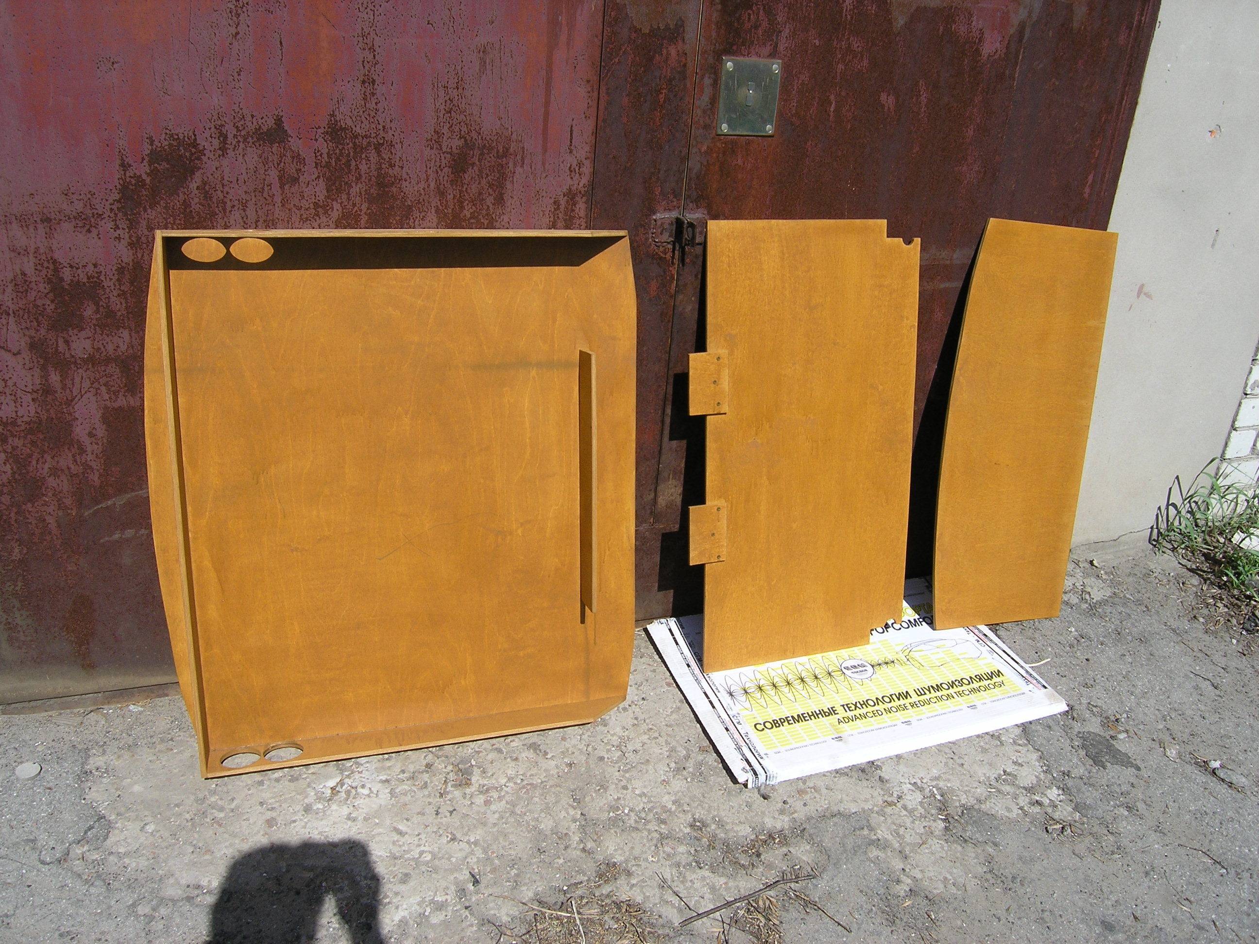

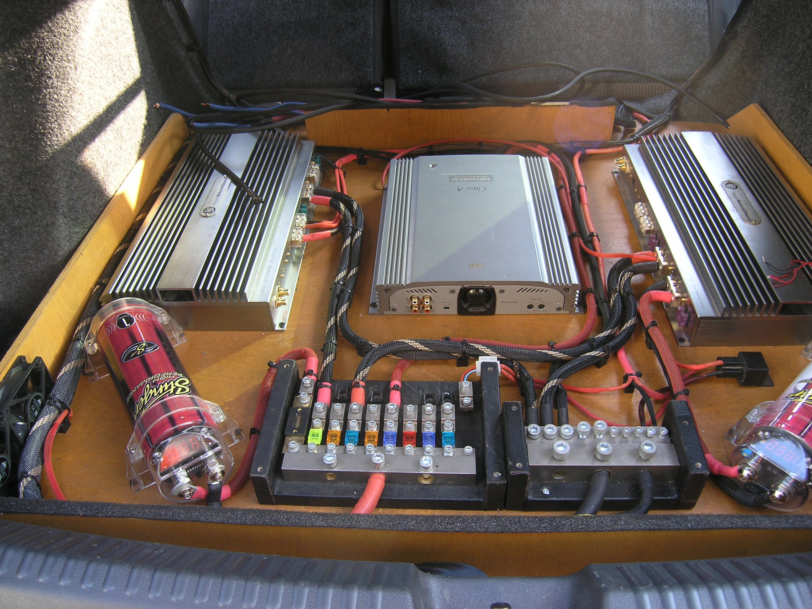

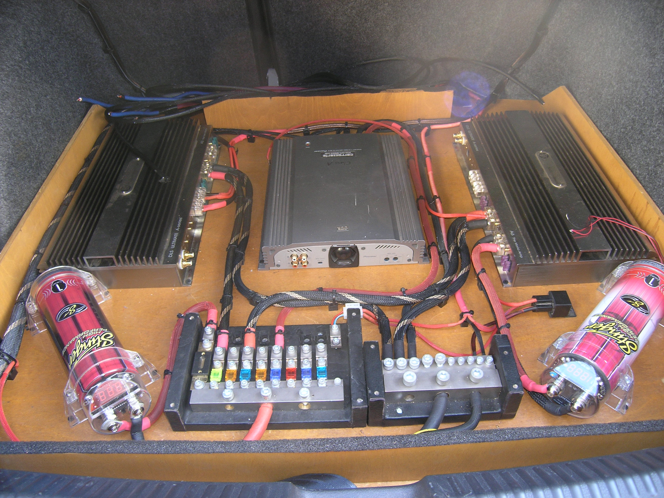

собрал ясчег под уси в багажник
Автозвук в ПОЛИКЕ. Начало проекта
P1010230.JPG [ 1.14 МБ | Просмотров: 6175 ]
P1010229.JPG [ 1.09 МБ | Просмотров: 6175 ]
P1010226.JPG [ 1.05 МБ | Просмотров: 6175 ]
Сообщения: 279
Откуда: Мичуринск
Благодарил (а): 48 раз.
Поблагодарили: 244 раз.

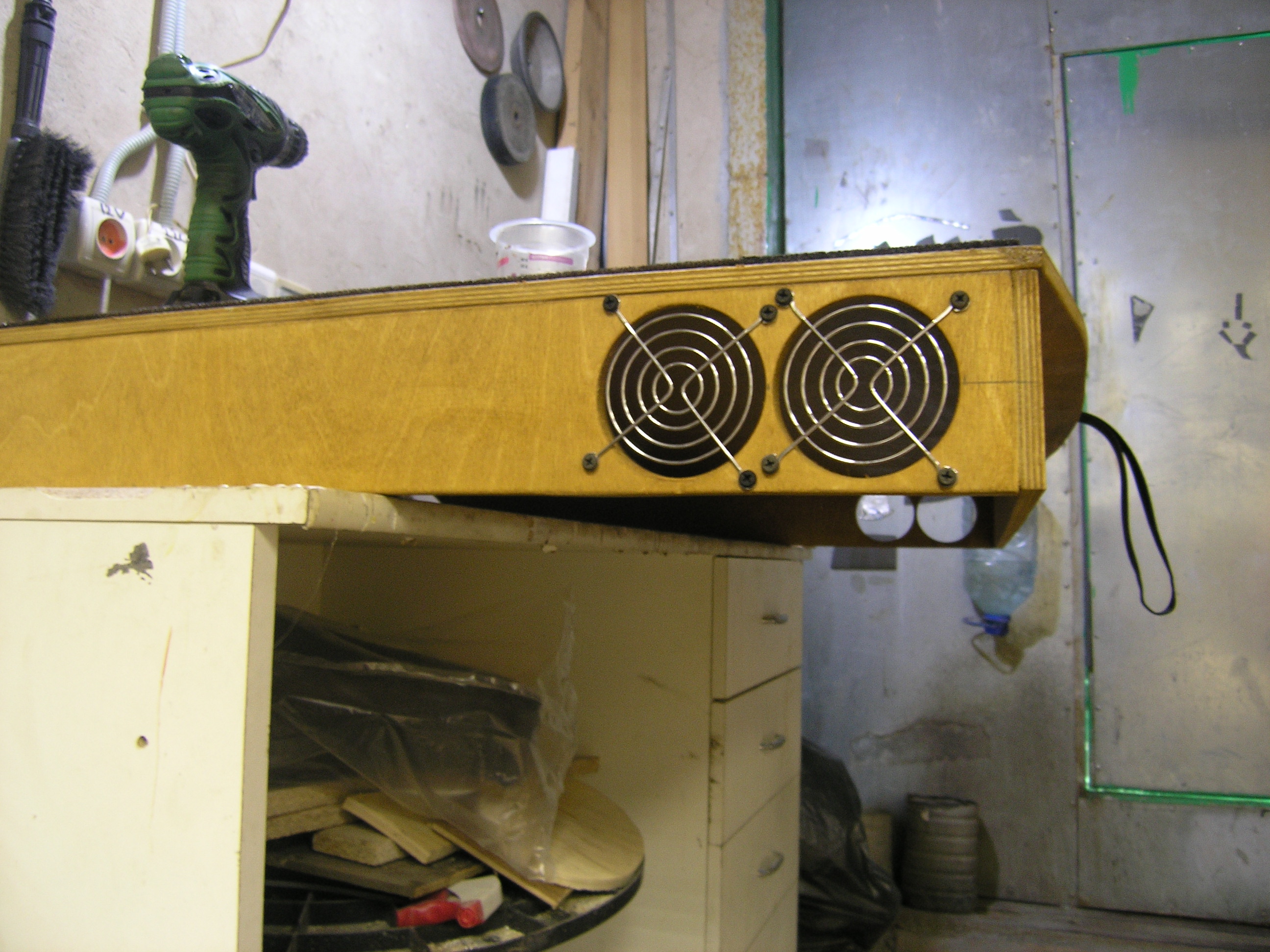

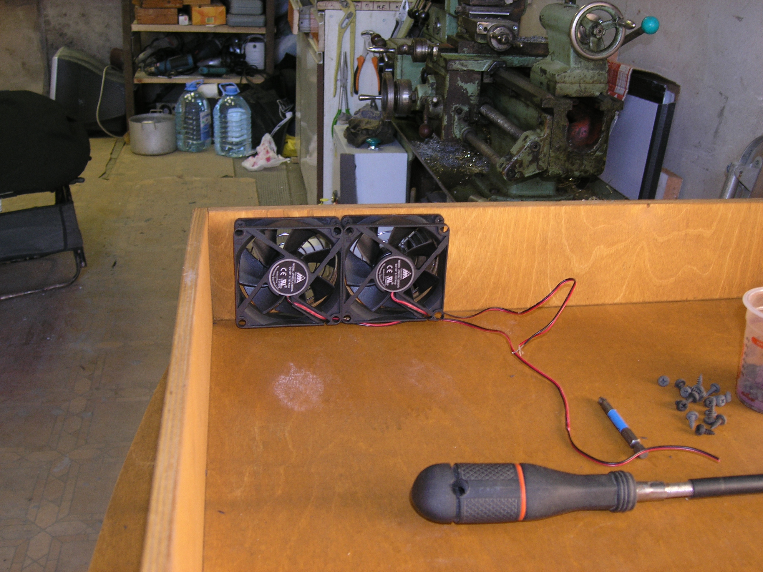

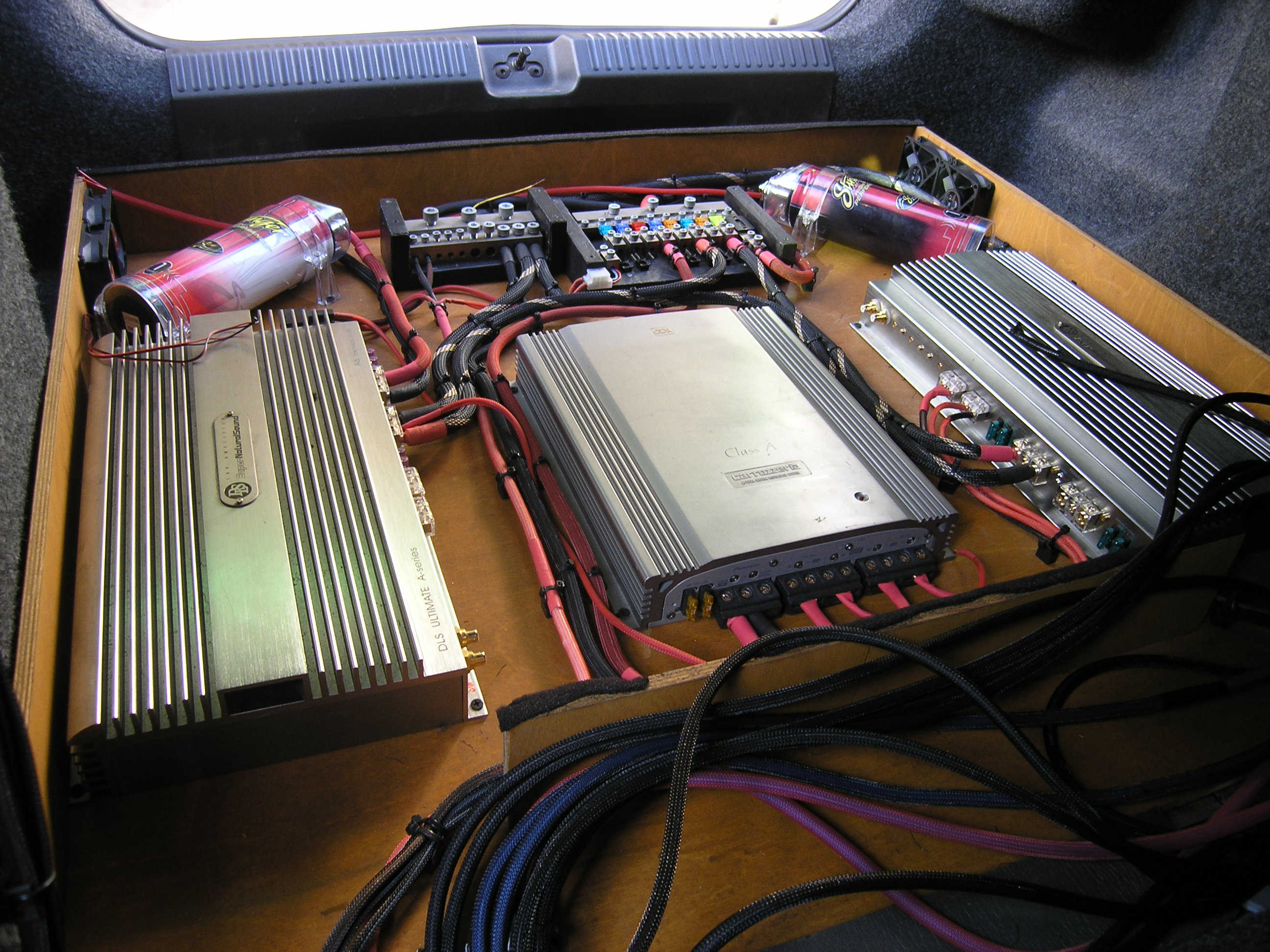

вил ящик и начал все подключать
А почему временно ?
На что сажал карпет ?
Сообщения: 279
Откуда: Мичуринск
mkovalevskiy писал(а):
А почему временно ?

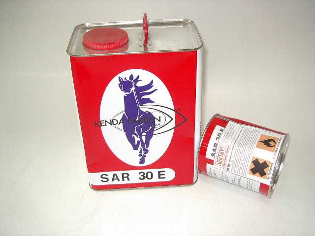

еменно потому что саб строить буду в самый последний момент, а клей использовал Kenda Farben красный с лошадью на этикетке

вот такой клей вообще везде использую, клеит и кожу и алькантару и винил и биластик и карпет

Самая главная проблема потом оттодрать материал от платика после этого клея, хватает намертво, но к ниму приспасобиться надо, не самый простой в использовании клей, но зато клеит наглушняк, и от тепрературы не особо дает усадку и не отходит, при правильном использовании, и снаровке. Скажу прямо спешить с этим клеем не надо. Все делается с промежуточной сушкой межде слоями.

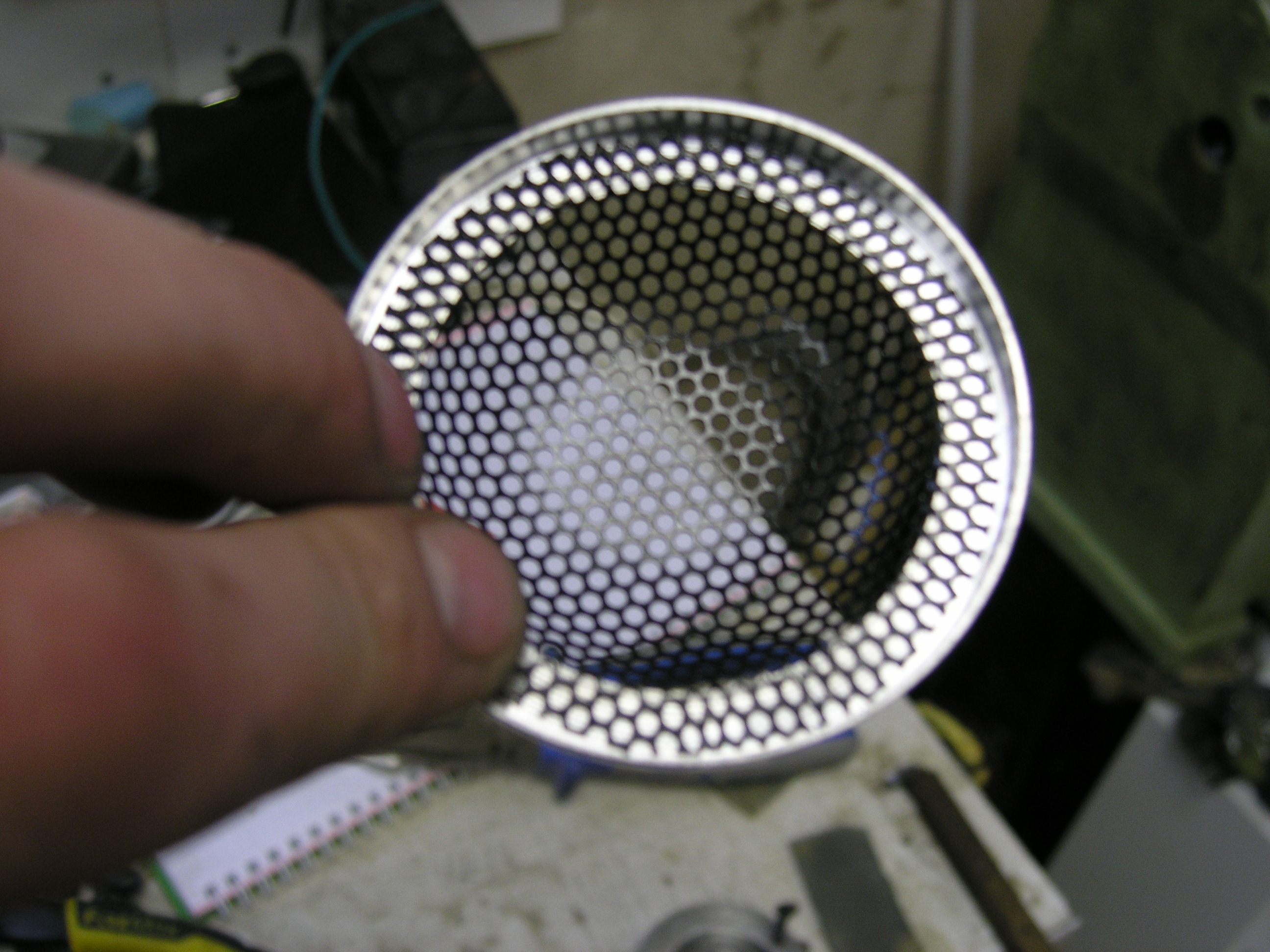

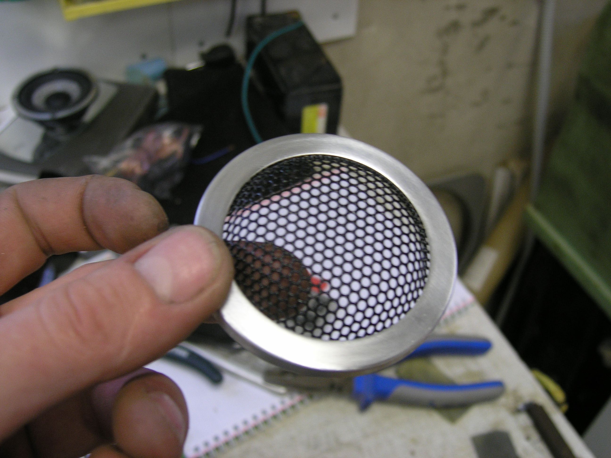

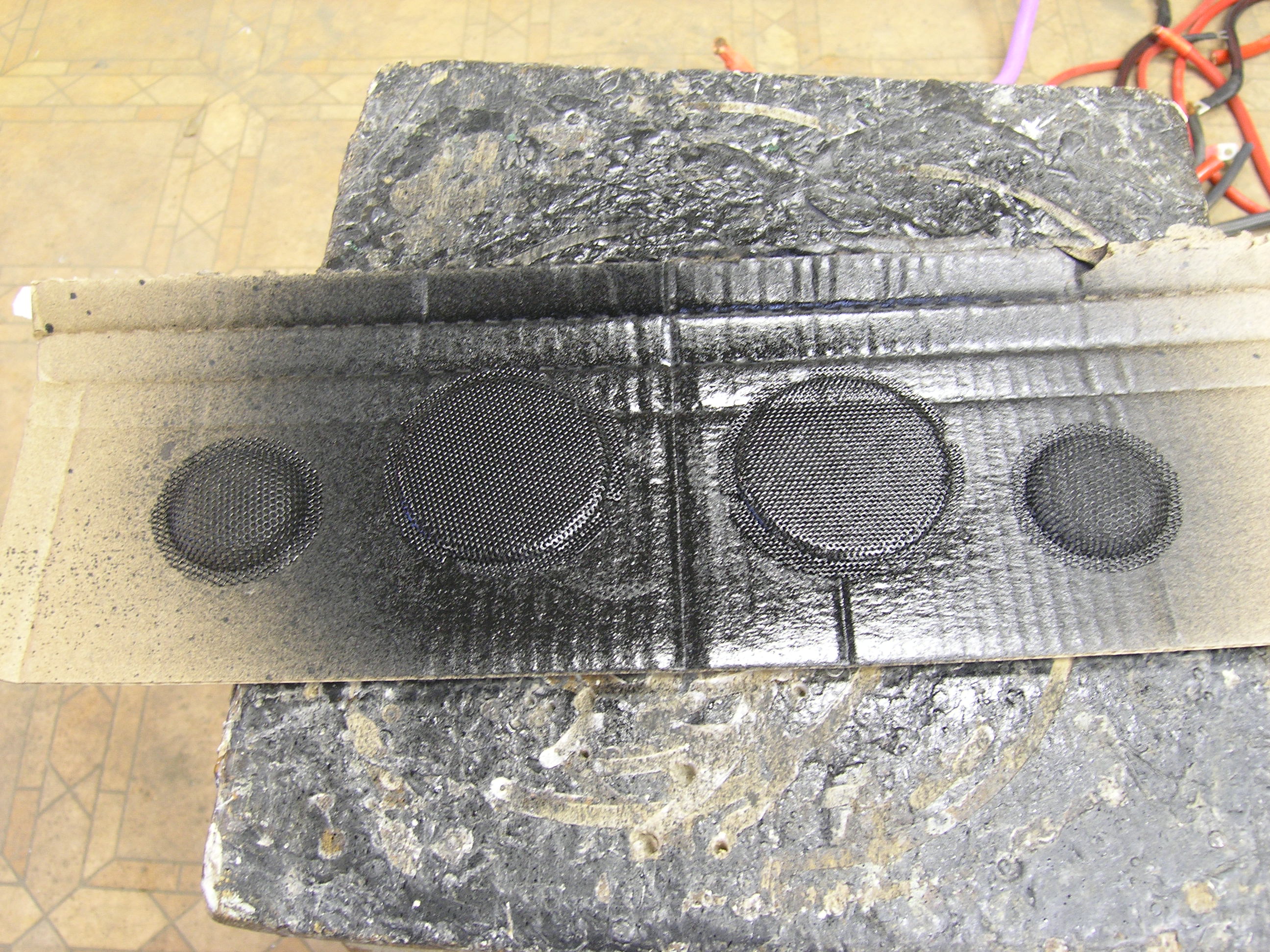

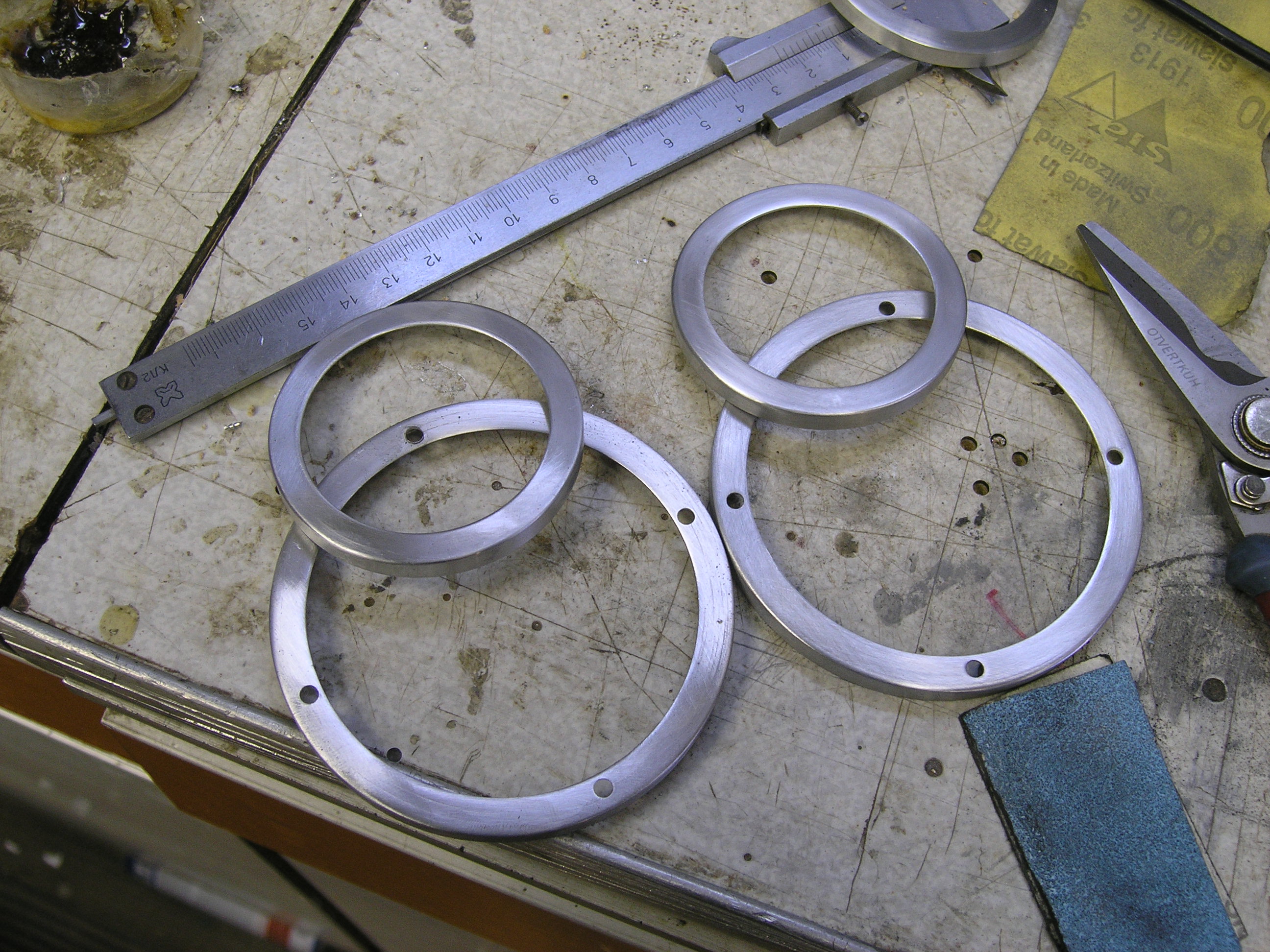

изготовил сеточки для фокала 3в2 и перлессов нв25 новой линейки 2011 года
