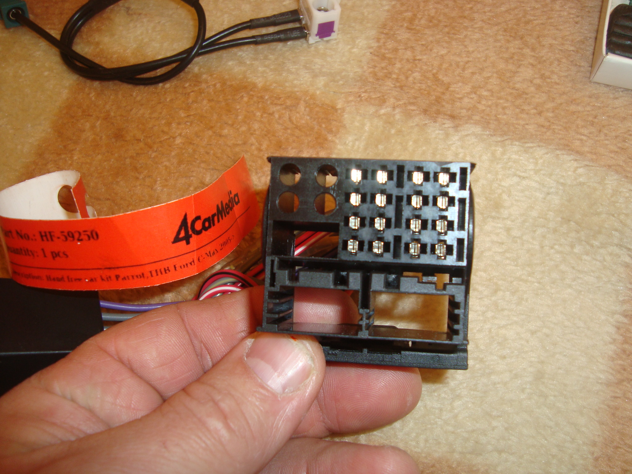

Такие переходники для подключения.
Комментарий к файлу: Разъём ISO-Qudrolock ,по -моему!
Где купить такое переходники?

Антенный переходник нашел и заказывал только здесь http://viewitem.eim.ebay.ru/FAKRA-Anten ... 48932/item А переходник по питанию продает человек на этом форуме в барахолке, если сможете там, конечно, что-либо найти.
