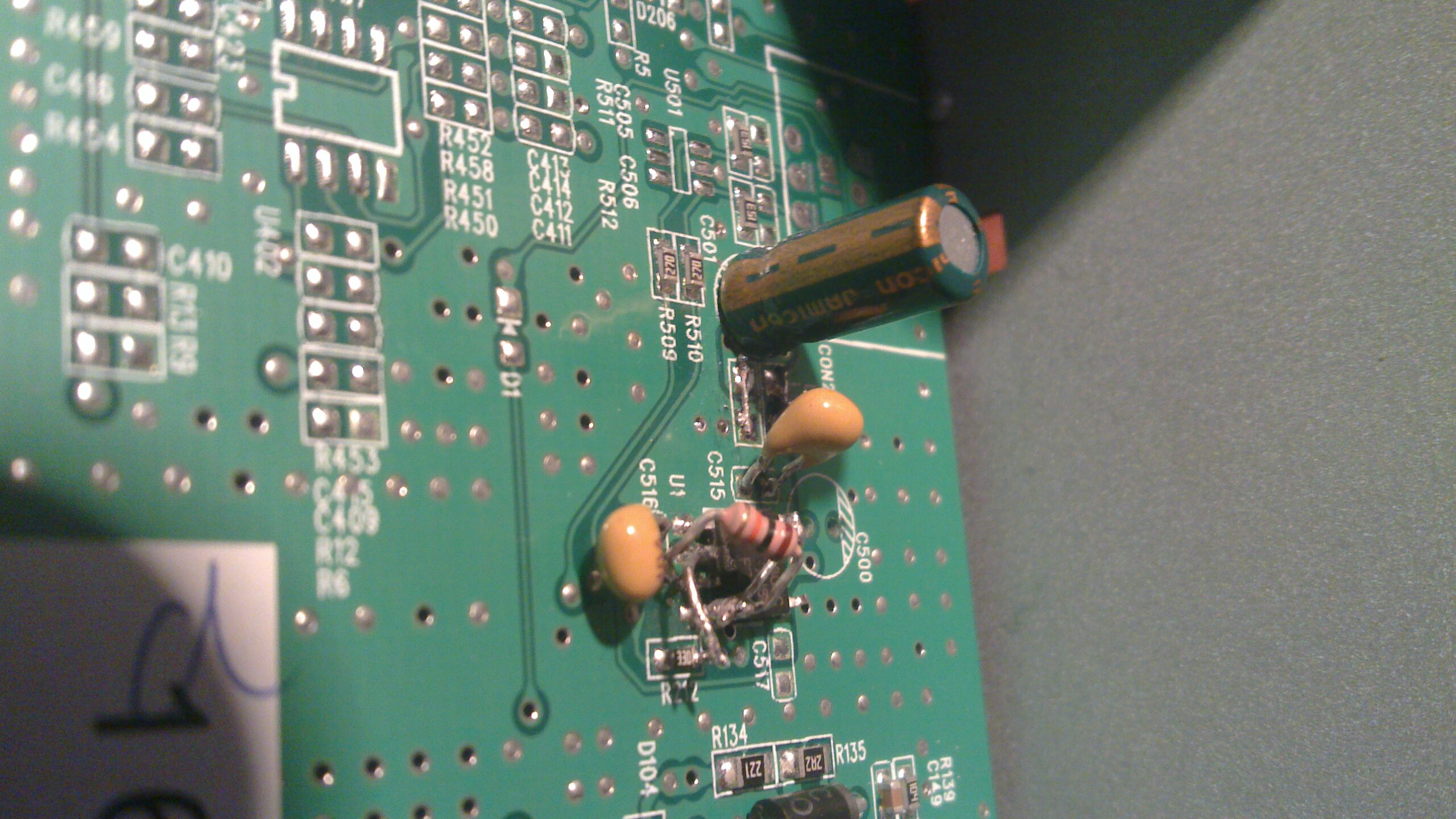

Здравствуйте, собрал все, припоял, Мосфет 7307, кондеры 0,1мФ, 100Ф, сопративления 100кОм, поставил перемычки.
И тут вот чудо на дисплее магнитолы загарелось USB, прочитала флешку, начала воспроизводить трек и тута опа - зависает воспроизведение, и так все треки (форматирование флешки проблему не ликвидировало), в момент зависания напряжение стабильное +5В;+4,95В
Помогите в чем проблема?

В том-то и дело, нету у меня осцилографа, а мультиком напряжение стабильное 4,95В.
Насчет кабеля: у меня тоже мысли о том-же, и вообще подумываю вывезти USB гнездо на заднюю панель магнитолы, а тама через обычный USB удлинитель чтобы все культурно было, нужно тока посмотреть хватит-ли пространства в торпеде за магнитолой.
Емкости поставил 0,1мФ только не SMD а обычные, 100мФ тоже поставил!
Насчет питания: замерил напругу на D+ при воспроизведении падает до 1,95В и в этот момент зависает! а при переключении на другой трек возрастает до 2,44В. Я так понимаю, это так и должно быть: при обращении к новому файлу питание 2,4В, а затем после загрузки оно падает до 1,95В.

Сообщения: 319
Откуда: г.Подольск МО
Благодарил (а): 43 раз.
Поблагодарили: 121 раз.
-Какая длина кабеля,- так и не ответил.
-Дополнительные разьемы только ухудшат ситуацию,- вы же не будете флешку там держать, просто делайте минимальной длины до места .
На D+ и D- тестером мерить бесполезно,- только дополнительно сажаете шину.
Там высокочастотные обменные сигналы,- вот он и показывает что-то среднее.
Учитывайте что ремонт выведенной из строя магнитолы может быть не целесообразен по стоимости.
Лучше доверьте доработку специалистам, которые сделают это аккуратно.
Только зараннее требуйте что-бы устанавливались те элементы, которые должны стоять на плате, т.е. SMD.
ОБЫЧНЫЕ ЭЛЕМЕНТЫ В УСЛОВИЯХ ВИБРАЦИЙ МОГУТ ПООТРЫВАТЬ ДОРОЖКИ ИЛИ ОТВАЛИТЬСЯ САМИ, ПОПУТНО ЗАМКНУТЬ И СЖЕЧЬ МАГНИТОЛУ, ЕСЛИ ВЫ НЕ УСПЕЕТЕ ЭТО СДЕЛАТЬ ПРИ ДОРАБОТКЕ.

Провод где-то 1,2м.-1,5м.
В ближайшем будущем возьму подключу флешку по мин. длине провода.
Вообще-то в компьютерах обстоит дело также: от мамы к корпусу сист. блока идет соединительный провод, затем пользователь подрубает через доп шнур что угодно душе.
В дополнительном гнезде в корпусе я невижу никакого криминала, зато потом магнитолу можно будит вытащить без всяких на то проблем.
Сообщения: 319
И в компьютерах часто встречаются проблемы с USB устройствами.
Любое изменение параметров кабеля на линии только ухудшают свойства и чем выше частота, тем сильнее.
Вы просили ответа почему не работает,- я коротко попытался объяснить почему,- пробуйте но это из разряда повезет-неповезет, и с длинным кабелем, скорее всего экономным китайским большая вероятность что не повезет.
SMD конденсаторов и резисторов при желании можно наковырять из жестких дисков, CD приводов, магнитол и другой техники, но детали не должны висеть на длинных выводах , припаянных к малюсеньким дорожкам.
В любой автомагнитоле, если и используются обычные элементы, длина выводов делается минимальной, или по крайней мере деталь крепится на термостойкий компаунд.
