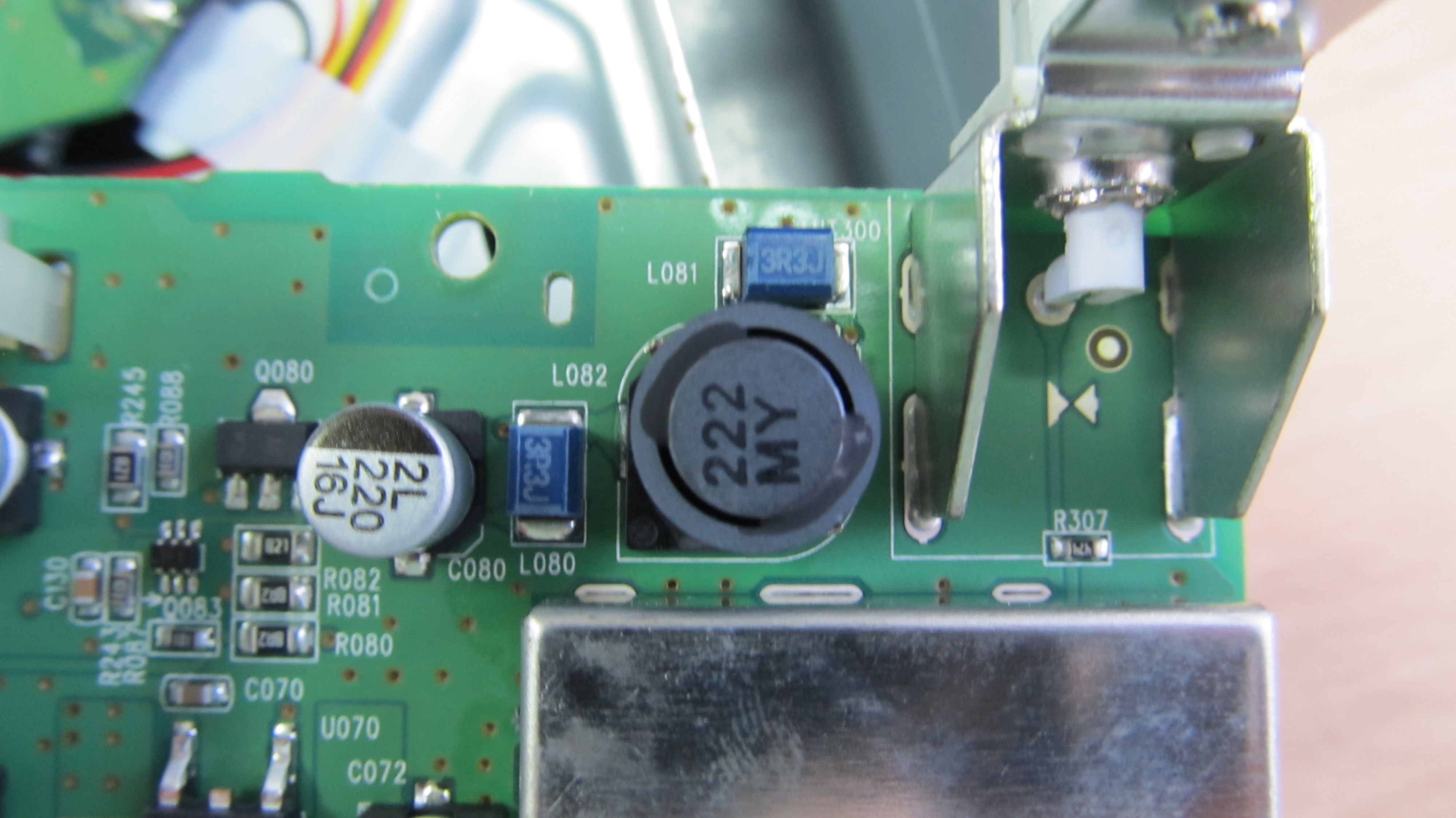

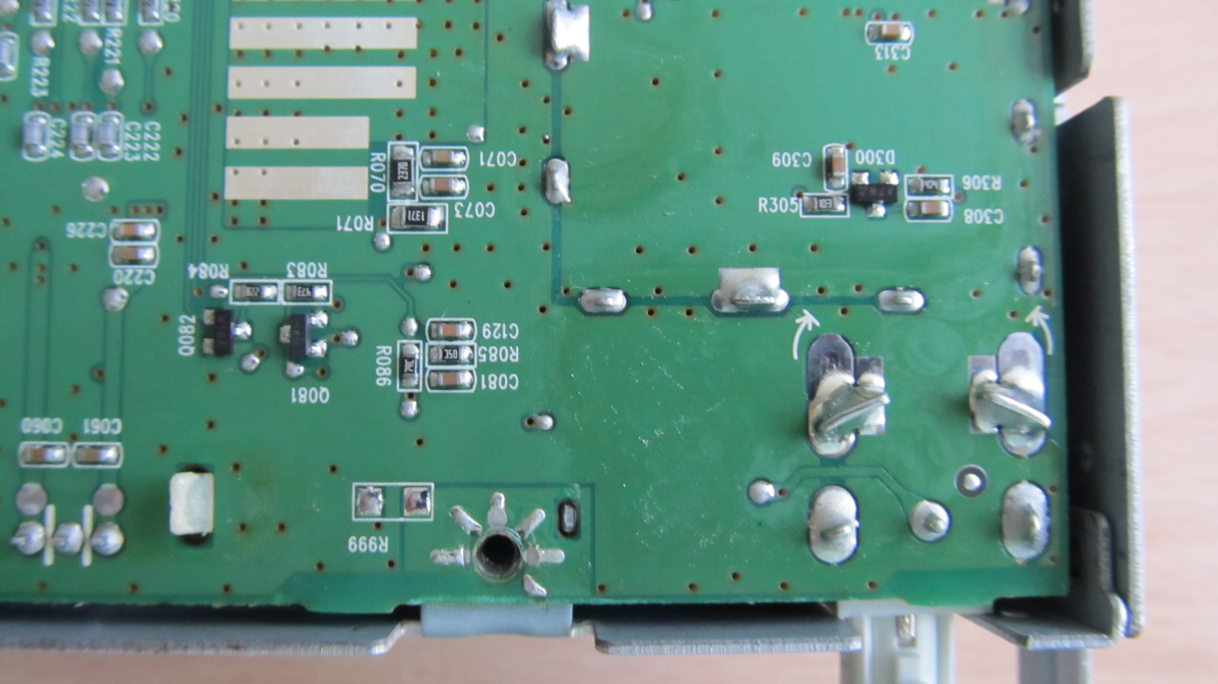

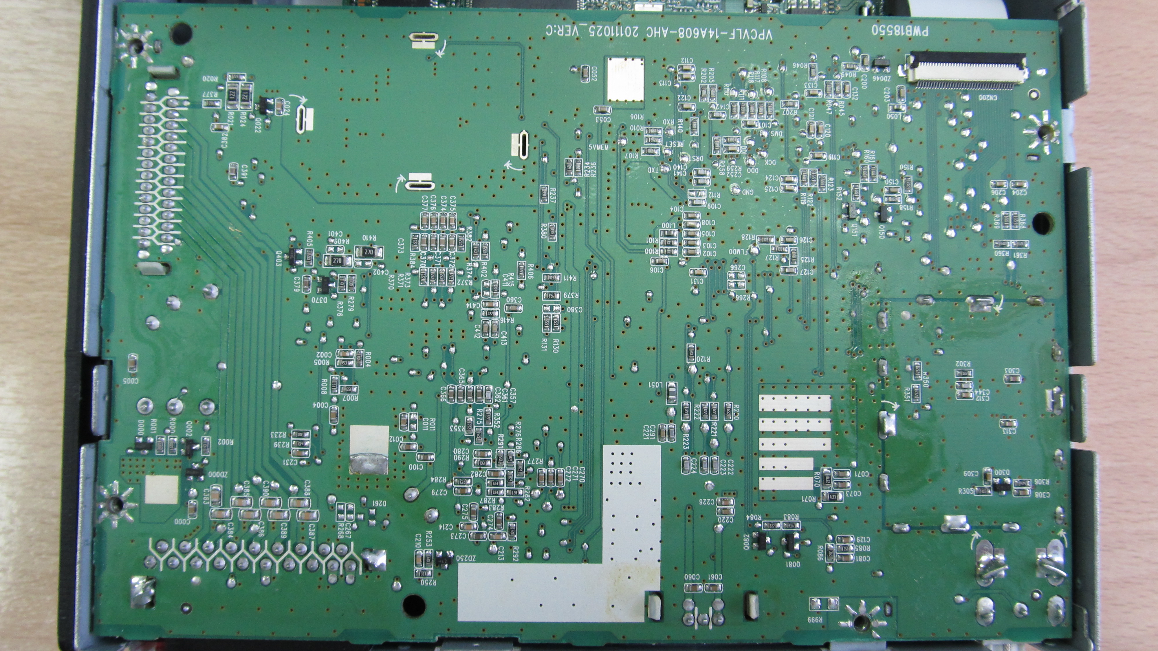

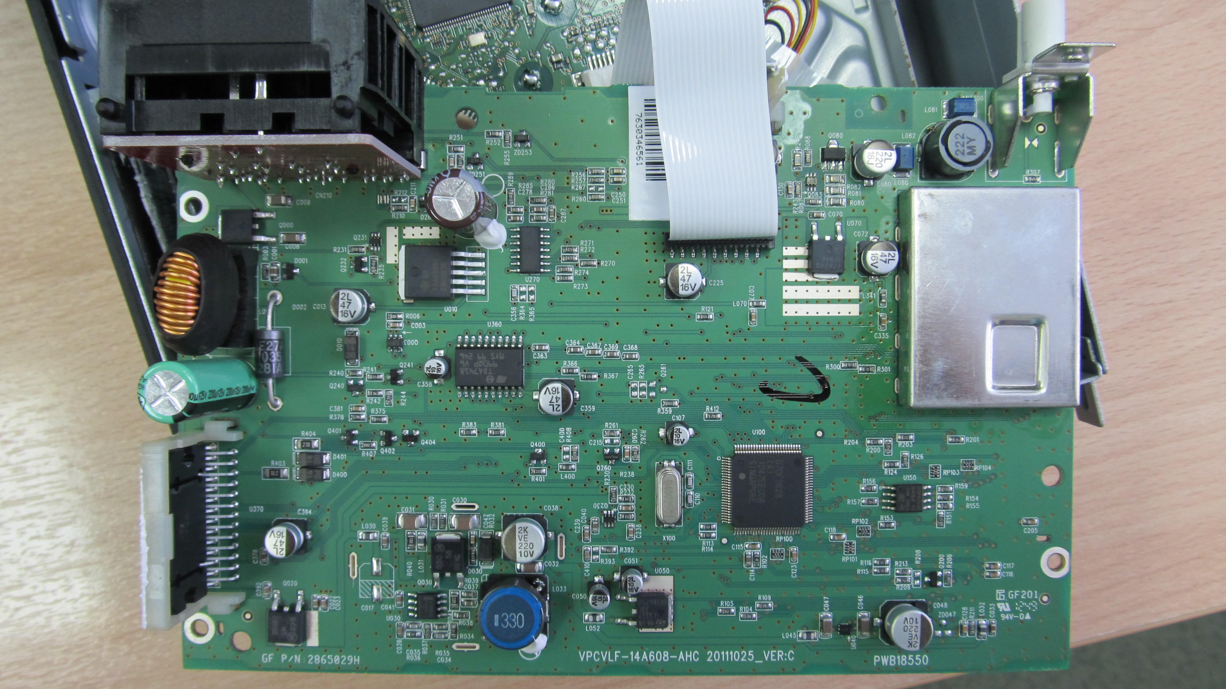

Voltan писал(а):
Напряжение на центральной жиле есть! Возможно у других, кто заявлял, что стало лучше после подключения доп.питания, другая ревизия платы. Фото, где наглядно видно через какие элементы подается питание, прилагаются ниже.
у тебя магнитола снята?
Можешь нарисовать по печатной плате схему питания антенны?
ИМХО, на входе радомодуля постотянная составляющая.
Отпаивал экран радиомодуля, какая там микросхема стоит?
Зарегистрирован: 24 июн 2013, 11:04
Сообщения: 9
Откуда: Самара
нет
нет, не решился, хотя тоже интересно что там стоит, может отключить функцию шумоподавления можно было бы.

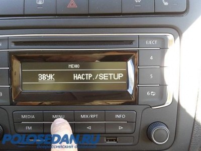

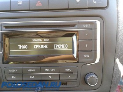

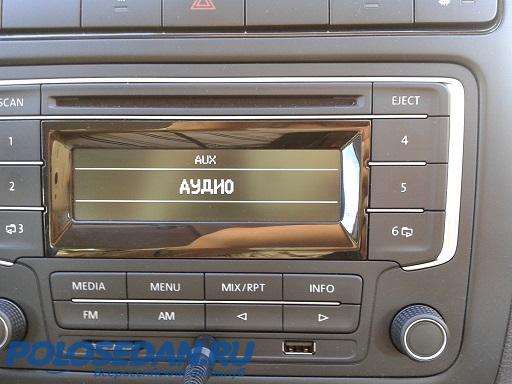

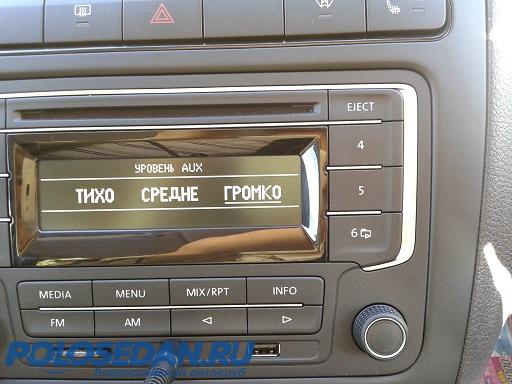

Никак не пойму, как в RCD220 настроить уровень AUX? Подключаем мобильник - звук тихий. Нажимаем меню и выходим в настройки - УРОВЕНЬ AUX. Выбираем - ГРОМКО (ТИХО, СРЕДНЕ), крутим правую ручку и звук становится громче, но стоит выйти из этого режима - звук опять тихий.
PS: Просто увеличить громкость левой ручкой не вариант, т.к. при выдергивании разъема AUX получаем по ушам от радио/media.
