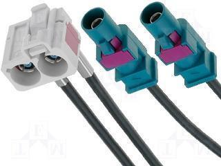

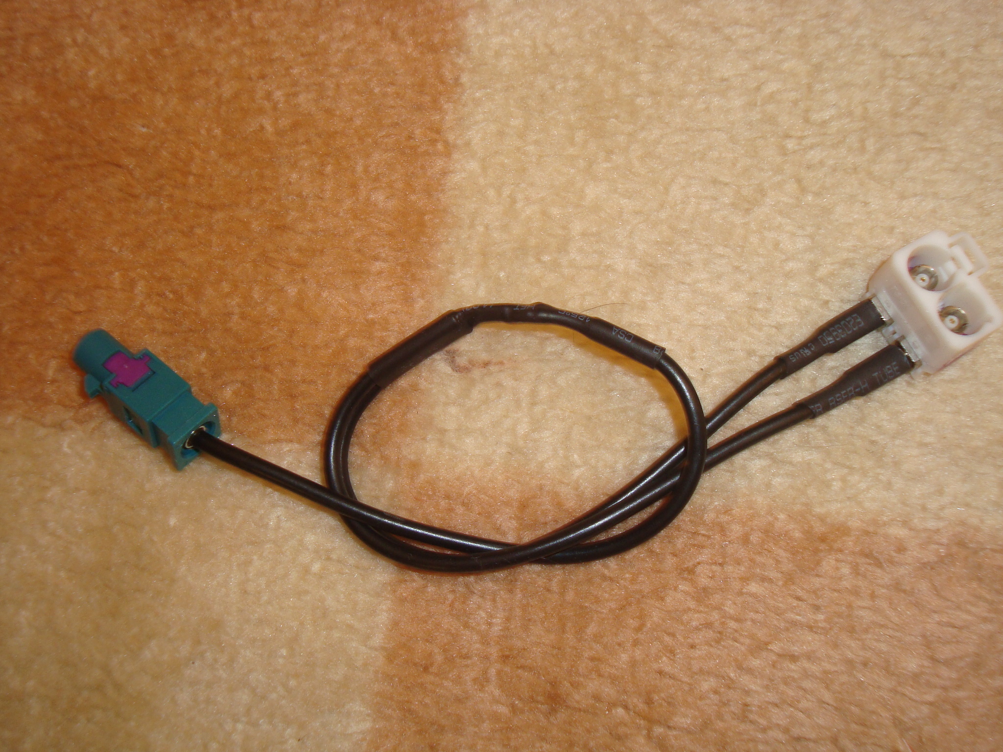

подскажите ,так какой же нужен антенный переходник ?Хочу поставить RCD-510 .
Комментарий к файлу: Этот !?
Установка RCD-310 в VW Polo sedan своими руками
DSC00721.JPG [ 1.32 МБ | Просмотров: 6796 ]
Комментарий к файлу: этот !?

Антенный переходник.jpg [ 4.5 КБ | Просмотров: 6796 ]
