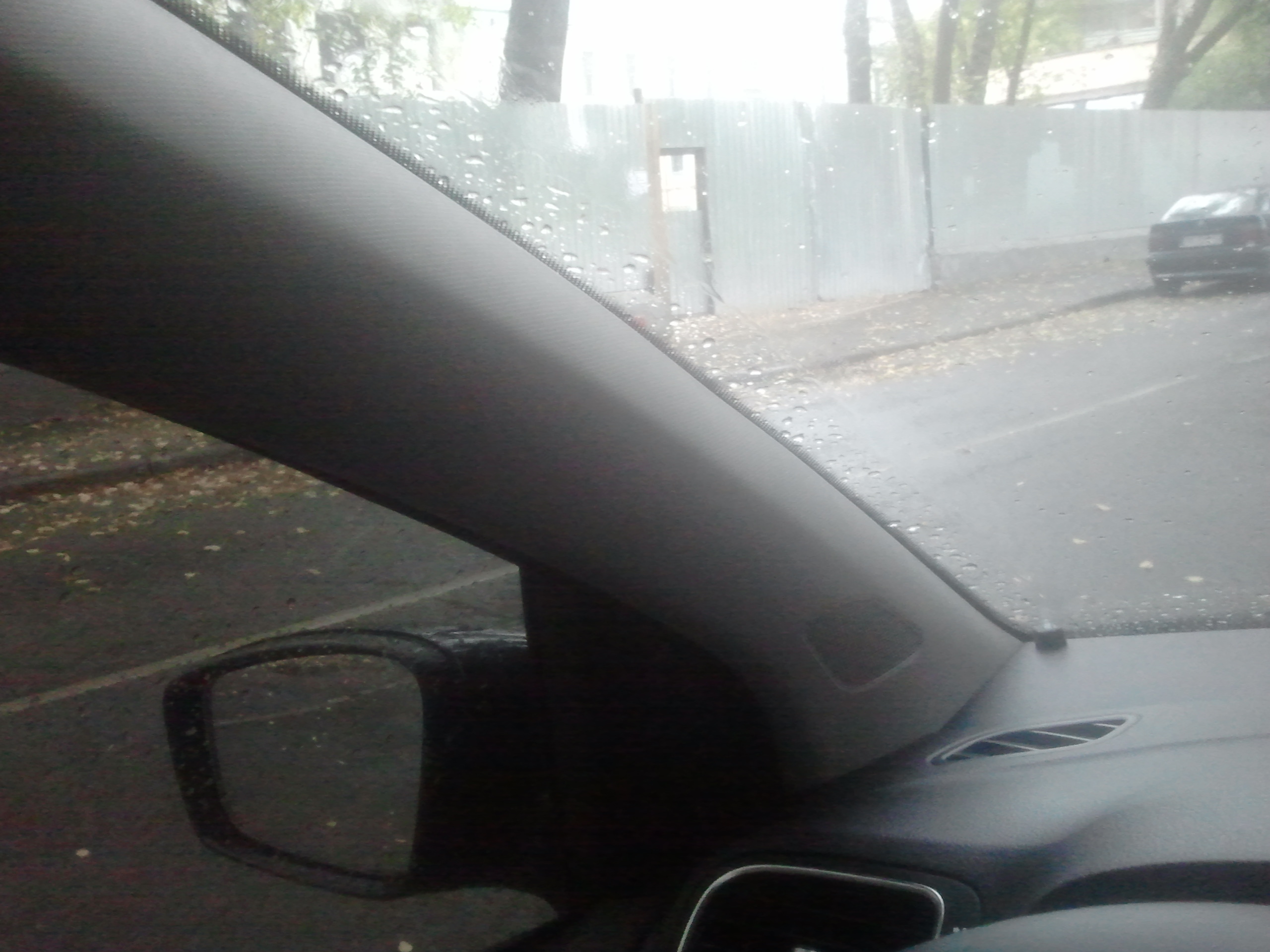

Недавно загорелся мыслю, поставить себе родные пищалки, поскольку опыта не было, а цена установки в сервисах мягко говоря кусалась, решил установить сам, но к сожалению фотоотчета по установке не нашел, и прочитав эту тему более менее понял, и решил запечатлить весь процесс, и рассказать на пальцах...

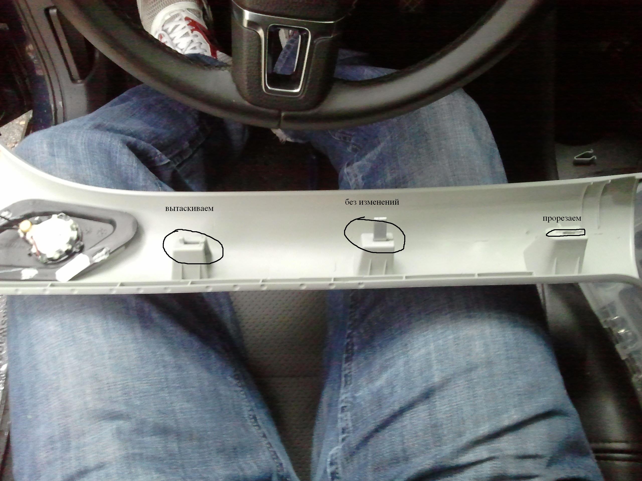

1. Берем купленную стойку с пищалками, оголяем провода ( черно-красный плюс, черный минус), вытаскиваем нижнюю защелку, и в пазу под верхнюю защелку отверткой либо ножом прорезаем отверстие, чтобы железная защелка оказалась как можно ниже.
Родные пищалки высокочастотные от хетча.
2012-09-23 16.31.23.jpg [ 386.21 КБ | Просмотров: 10771 ]

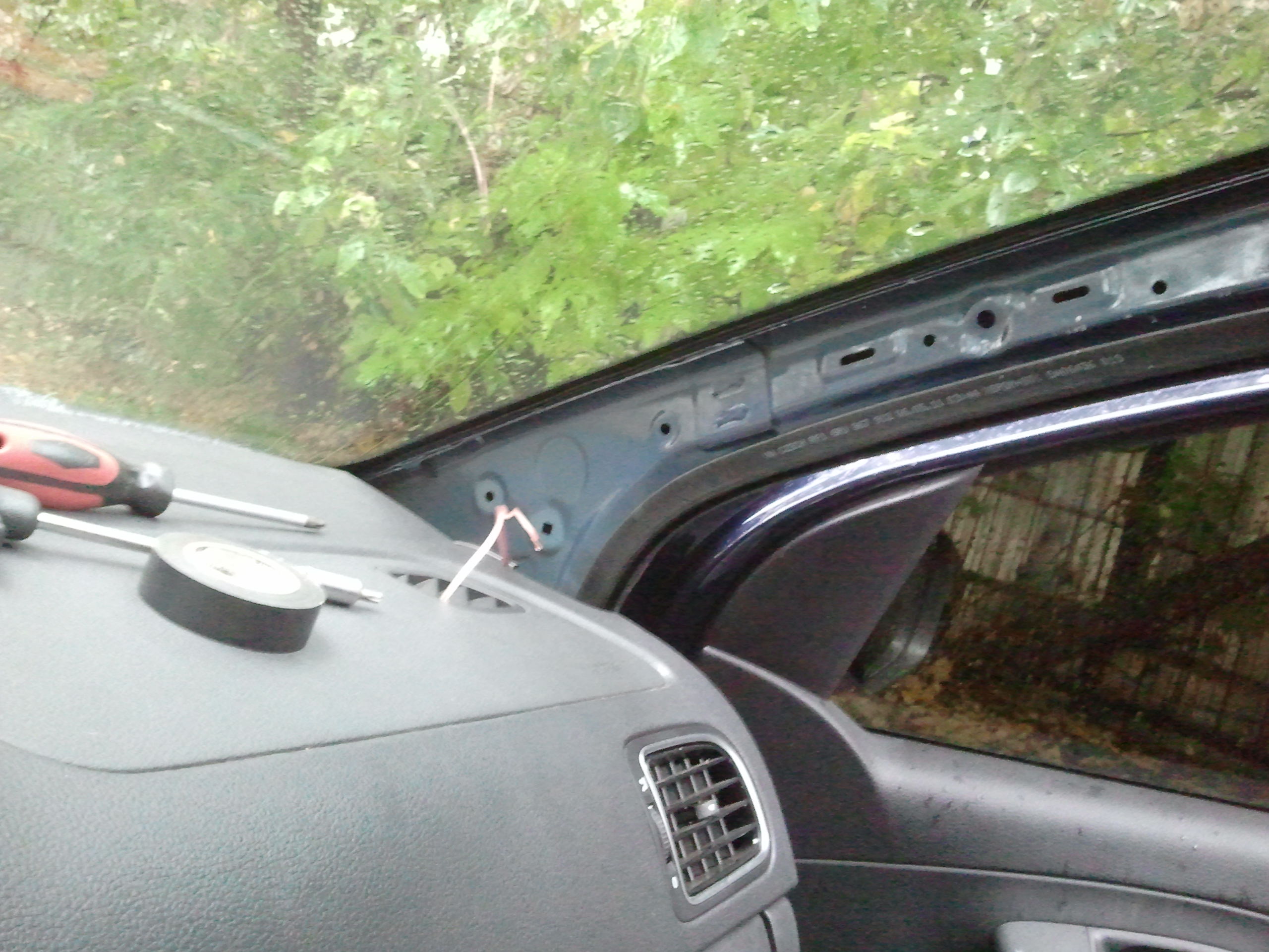

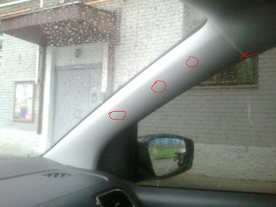

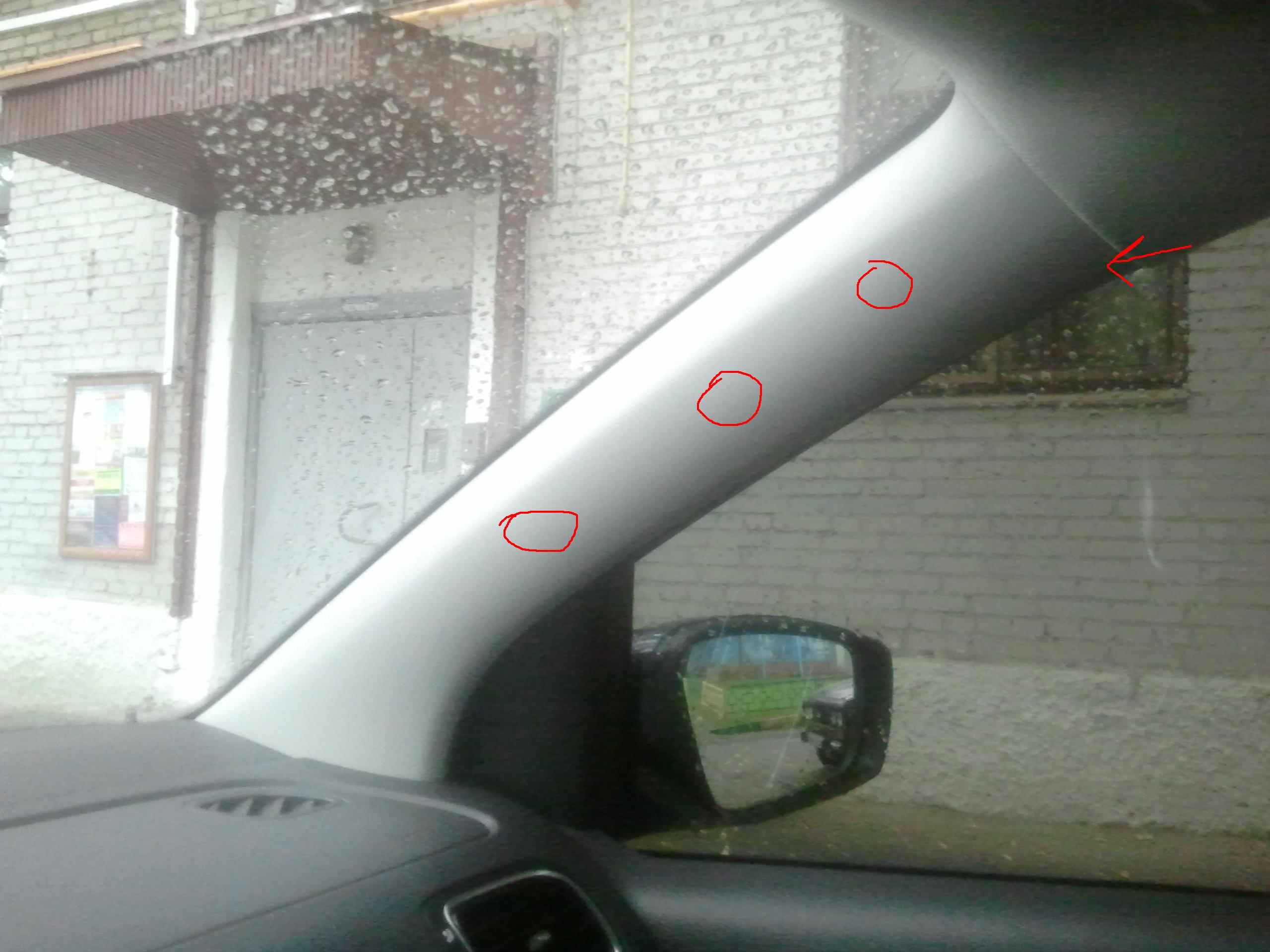

2. Затем снимаем родные стойки: отгибаем сверху, и поочередно отверткой отщелкиваем три защелки.
Комментарий к файлу: места расположения защелок.
2012-09-23 14.05.13.jpg [ 314.84 КБ | Просмотров: 10771 ]

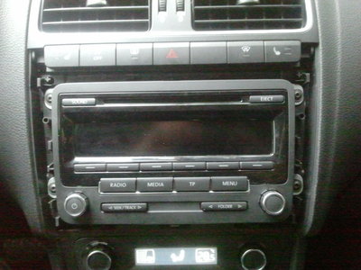

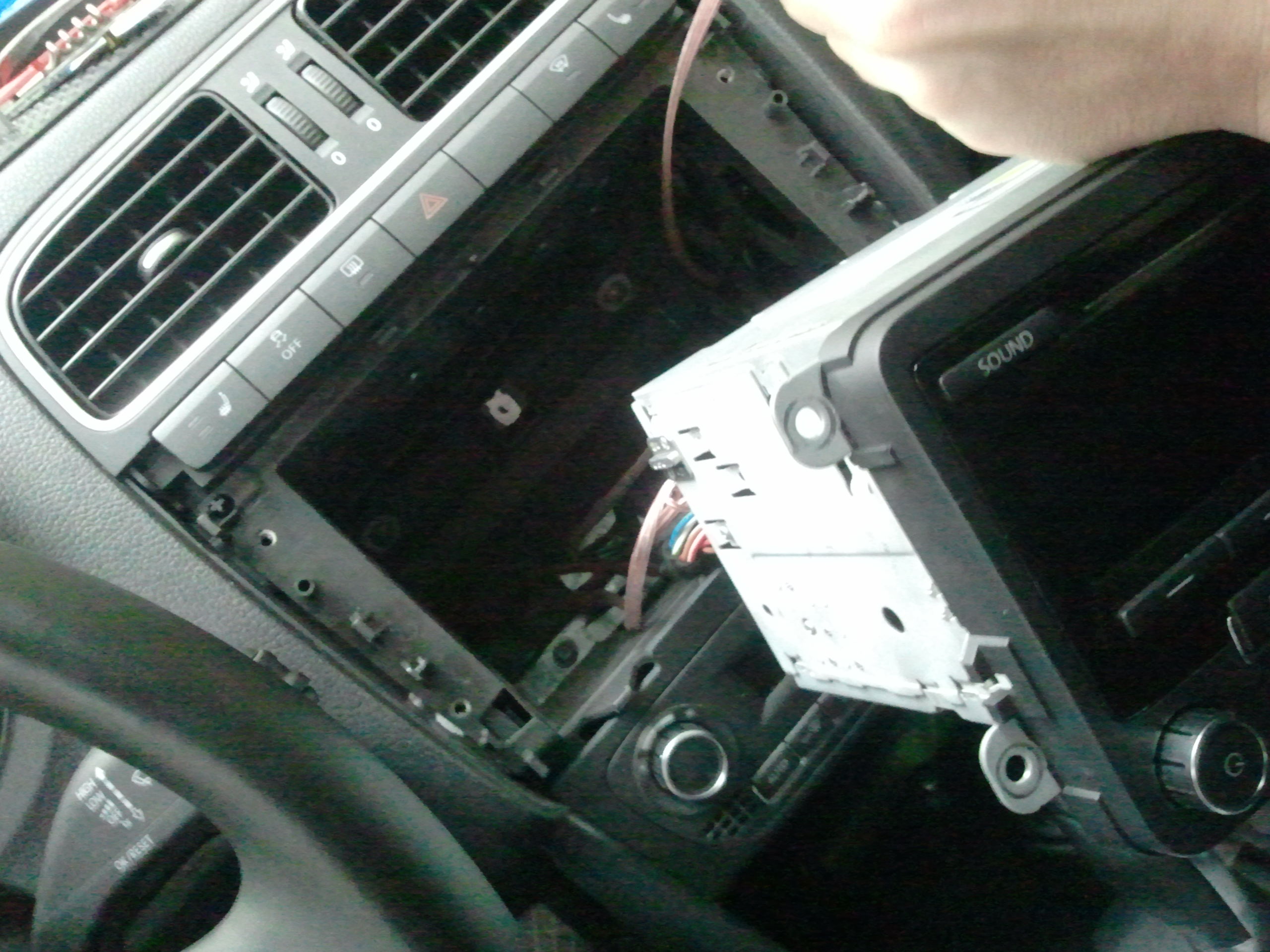

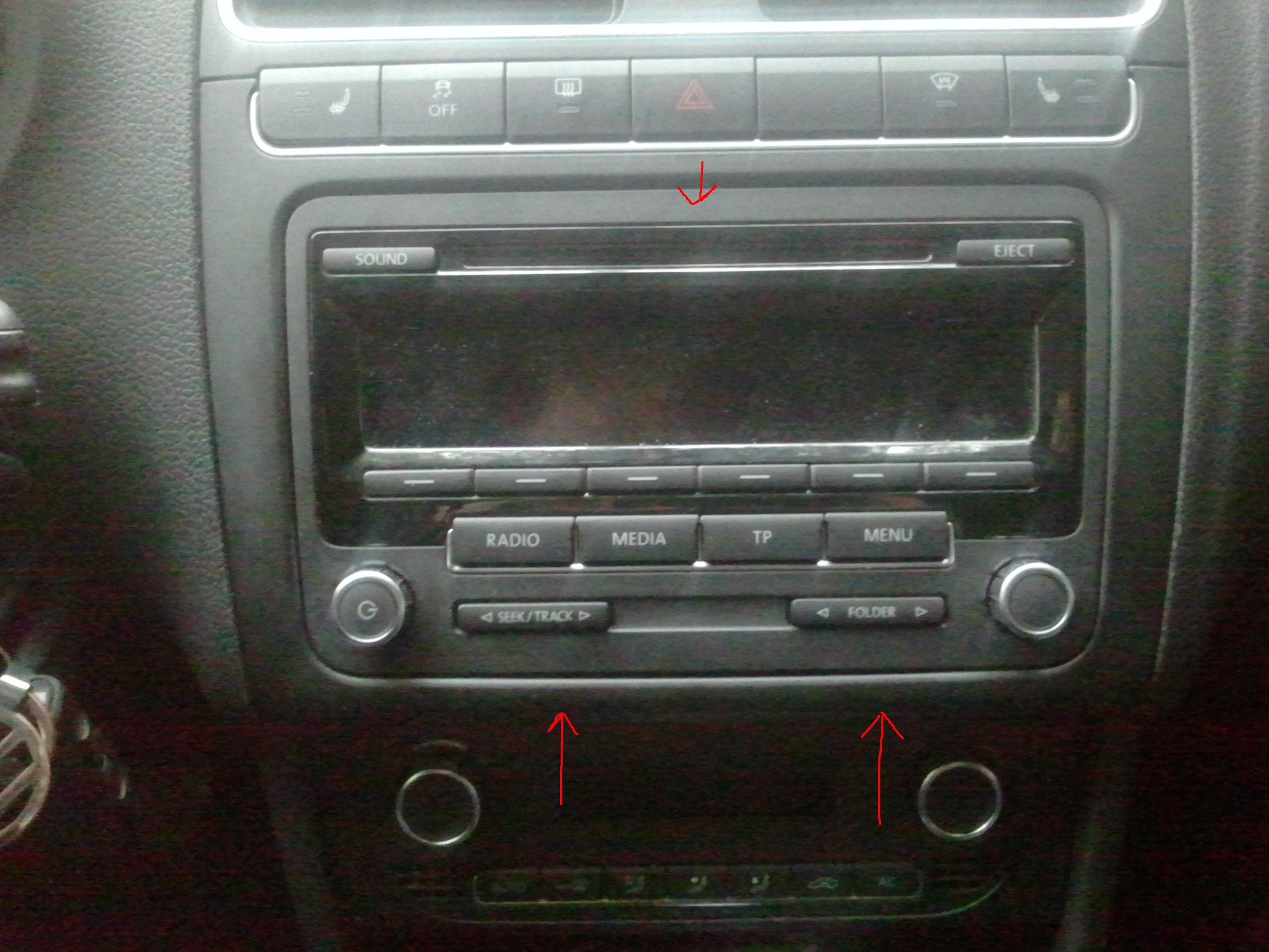

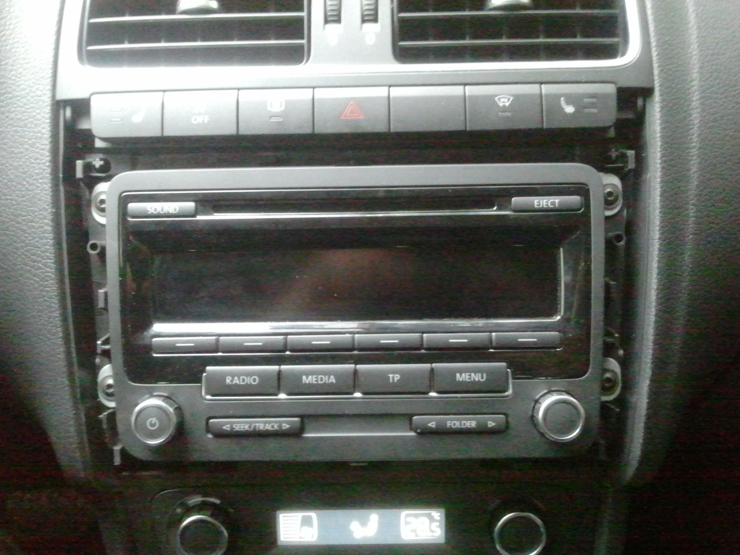

3.Вытаскиваем магнитолу. Для этого отщелкиваем рамку и выкручиваем 4 болта
2012-09-23 14.06.51.jpg [ 450.43 КБ | Просмотров: 10771 ]
2012-09-23 14.29.13.jpg [ 547.91 КБ | Просмотров: 10771 ]

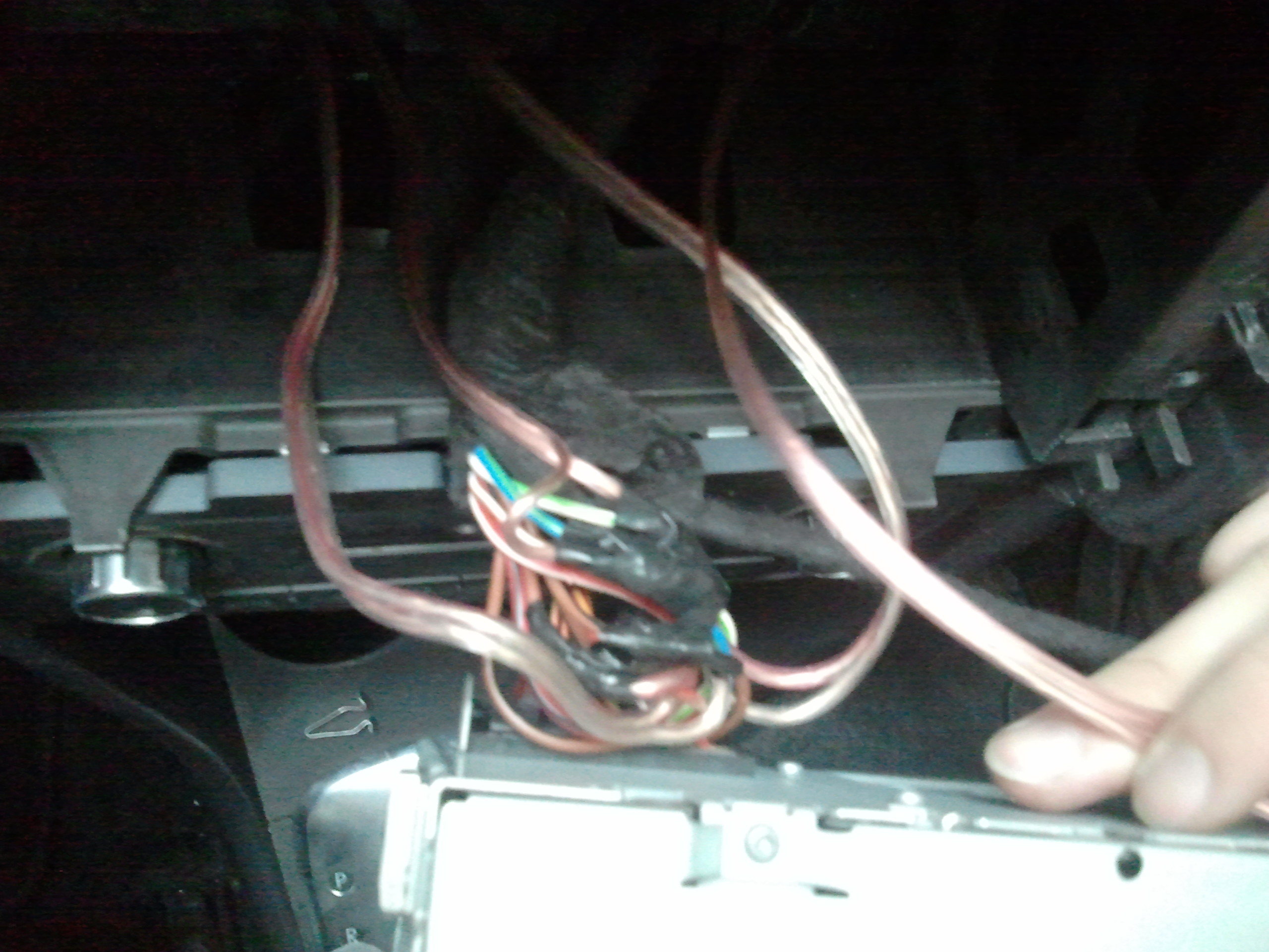

4. Проводим акустические провода от рамки до левой и правой стойки соответственно.Для левой проблем нет, всё проводится внутри торпеды, под рулём есть места куда пролазят руки. Для продягивани проводов к правой стойке, нужно снять бардачок ( тупо открутить 4 болта) и без труда провести провод к стойке.

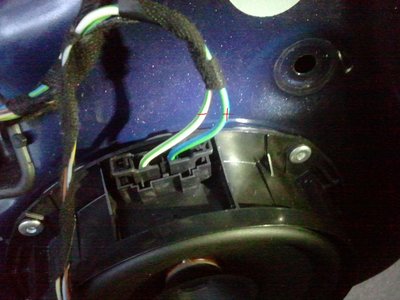

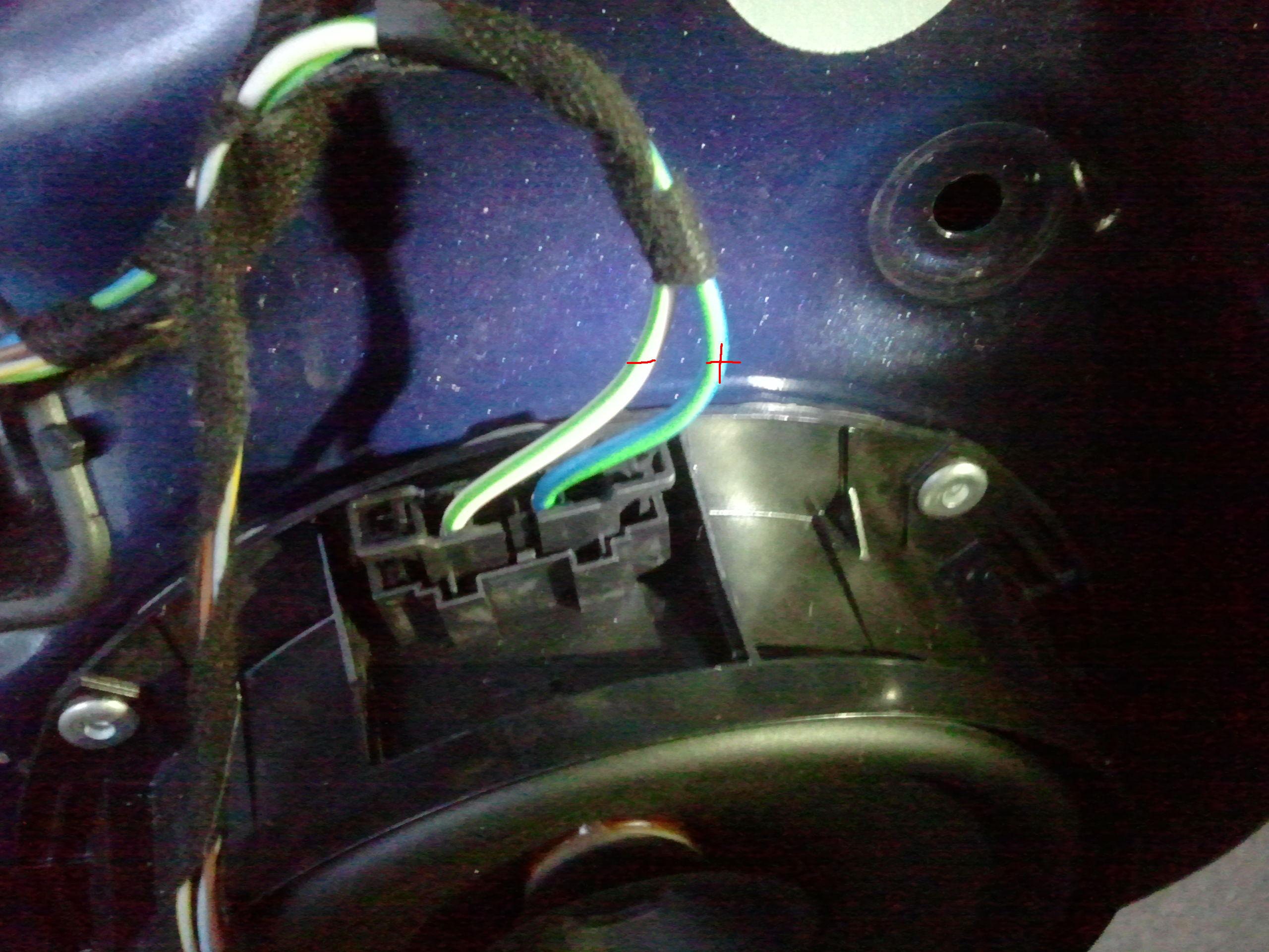

5. Далее, путём не хитрых манипуляций вычесляем где +-. огаляем провода, скручиваем, заварачиваем изолентой. Для определения полярности я снял обшивку левой двери и приборчиком определил, что сине-зеленый плюс, бело-зеленый минус, справа по аналогии коричнево-красный оказался плюсом, коричнево-черный минусом.
2012-09-21 19.16.23.jpg [ 439.97 КБ | Просмотров: 10771 ]
