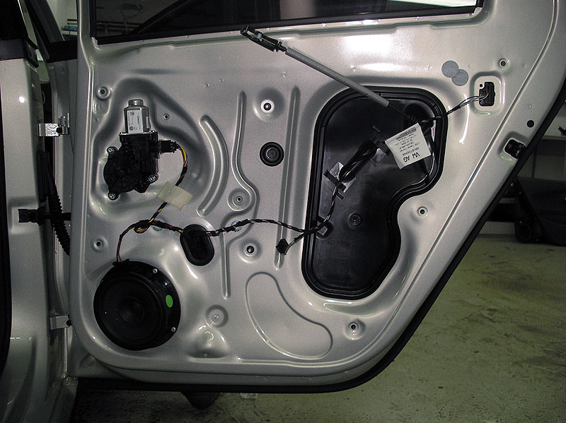

Радуга, Вы сами замеряли динамики или просто установщики сказали?
Выяснить точно можно несколькими путями:
а) Посмотреть парт-намберы передних и задних динамиков
б) вскрыть обшивку и замерить расстояние по диагонали между крепёжными отверстиями (если динамиков нет) или между заклёпками (если динамики есть) (размер должен быть примерно 155-158 мм)
в) если динамиков нет - можно замерить отверстие. Если оно 125-130 мм - значит, 160 мм динамики.
это - ваши штатные пукалки

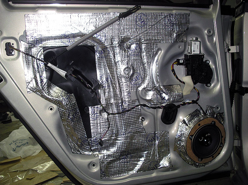

это - уколхоженные в хорошем смысле слова нештатные коаксиалы 130 мм

Видно, что внешний диаметр проставки КУДА БОЛЬШЕ, чем 130 мм

Не думаю, что вагу надо было отдельно заказывать новый типоразмер всего для одной модели авто
Претензии по размеру динамиков принимаю дальше. Кто оспорит?

Скажу честно, работы по замене задних динамиков проводились мастерами без меня. Т.ч. про размер отверстий в дверях ничего сказать не могу.
Однако старые штатные динамики, которые извлекли из моего авто имею 13-ый размер!!! И те что мне установили также имеют 13-ый размер!!!!

То, что установили 13-е я в курсе. Можно хоть 8 см установить - это не проблема
Я интересовался другим - ЗАМЕРЯЛИ, что штатные 13-е? Если да - КАК?
Для справки: динамик меряется по монтажным отверстиям либо по ВНЕШНЕМУ диаметру корзины (т.е по краю чёрного корпуса, которым обрамлён динамик)

Блин, Eu-Jinn! Говорю же, они точно, 100% 13-ые!!! Этот факт могут подтвердить в «Авто студии», позвоните туда. К тому же мастера «Авто студии» уже несколько ПС (помимо моего) прошумили, двери разбирали и видели какие колонки стоят в задних дверях. О чем тут еще спорить? :o
Я лично линейкой штатные не мерила. Но мной были куплены 13-ые DLS M125, они по размеру со штатными один в один!

заеду в гараж и померяю динамики. более, чем уверен, что 125-130 мм - это диаметр диффузора

Можете не спорить, я зашумил все двери и поставил все динамики 16,5 см, и могу точно сказать что отверстия в железе дверей одинаковые, делал все четыре одинаковых подиума и встало все как родное (В моем случае, в моей комплектации, была только акустика в передних дверях, а в задних заглушки).
