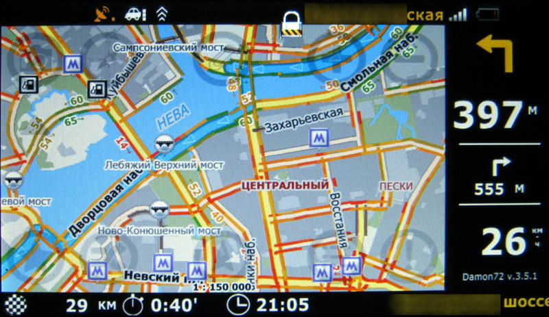

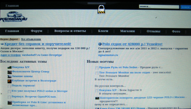

Вот подытожил по магнитоле с фотками:
http://www.drive2.ru/cars/volkswagen/polo_sedan/polo_вsedan/servo/journal/221716/
Кстати пробовал позвонит на магнитолу, т.е. на свисток - звонок идет, но сразу сбрасывается,
теперь красная трубка висит в трее, "Очистить" статус помогает только до перезагрузки :-)

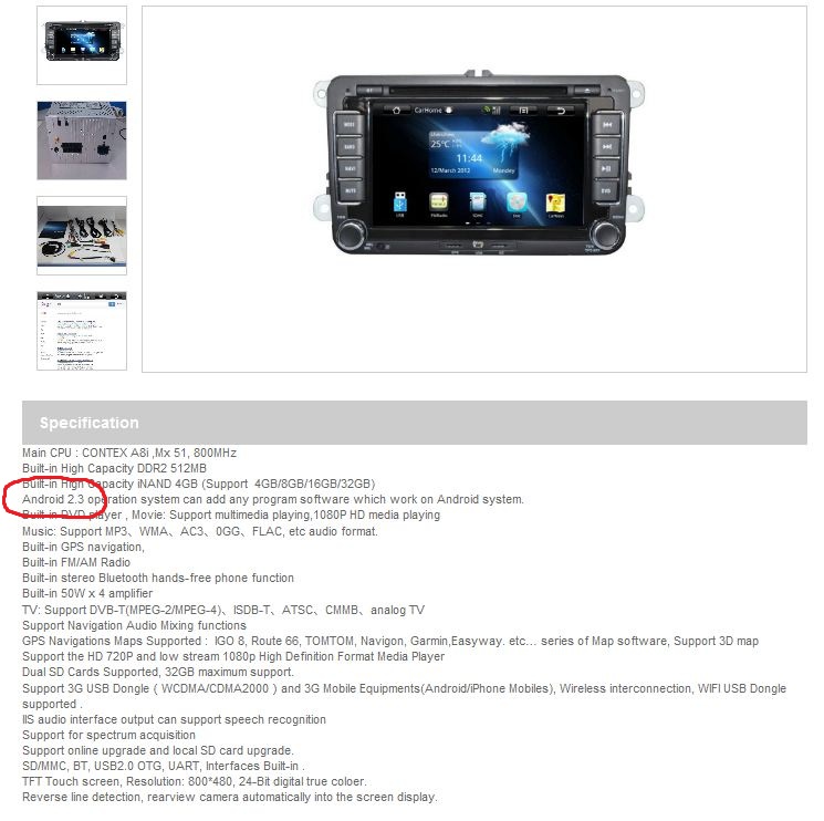

В описании Android 2.3. А на самом деле 2.2.1
На вопрос какой версии андроид китайцы честно отвечают, что 2.2.

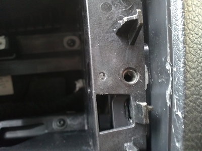

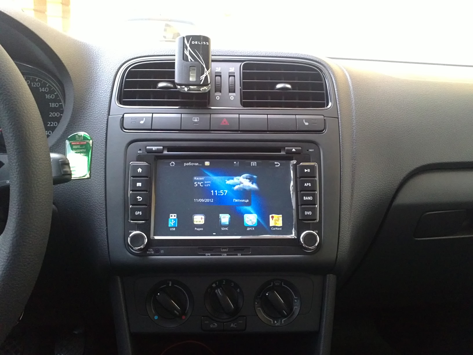

Нестерпел и сходил разобраться с магнитолой. Вынул разъем питания и замкнул провод питания и АСС на массу, чтобы разрядить конденсаторы. Подключил и вуаля - все снова заработало. Заодно сделал фотки. Комментарии там же.
Комментарий к файлу: Общий вид

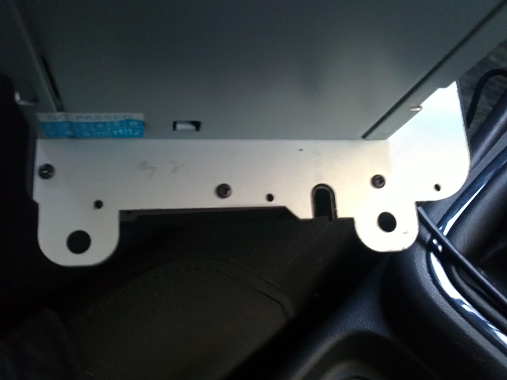

Комментарий к файлу: Вот эти саморезы упираются в пластмассу панели, от чего магнитола встает на место не до конца, соответсвенно, и рамка в нижней части тоже.

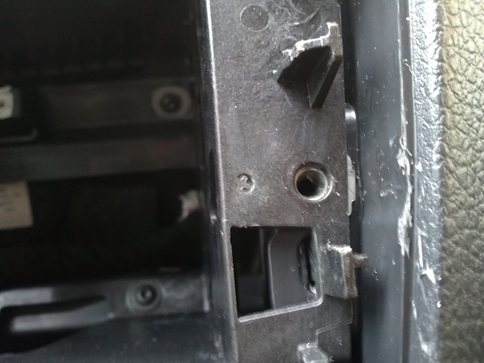

Комментарий к файлу: Отметины от саморезов, которые упираются в пластмассу и не дают магнитоле встать на свое место. Придется высверлить пластмассу в местах контакта.

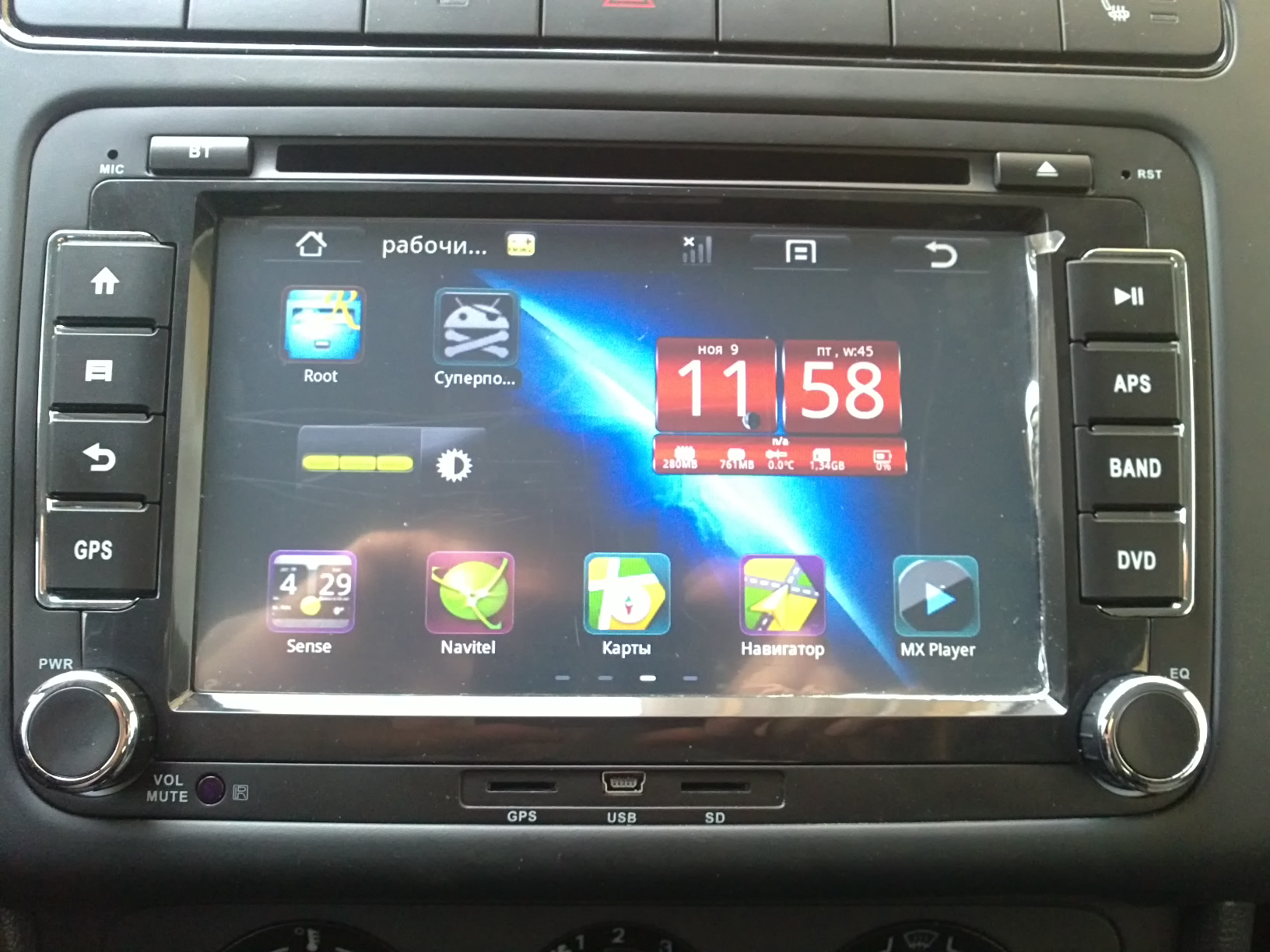

Комментарий к файлу: Иконки Суперпользователя. Пока не знаю как ими пользоваться.

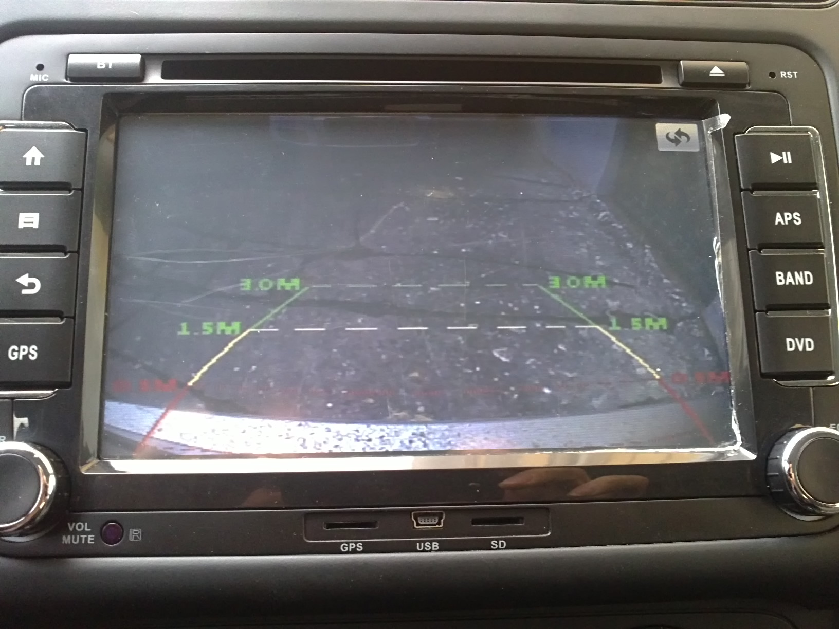

Комментарий к файлу: Вид камеры заднего вида
