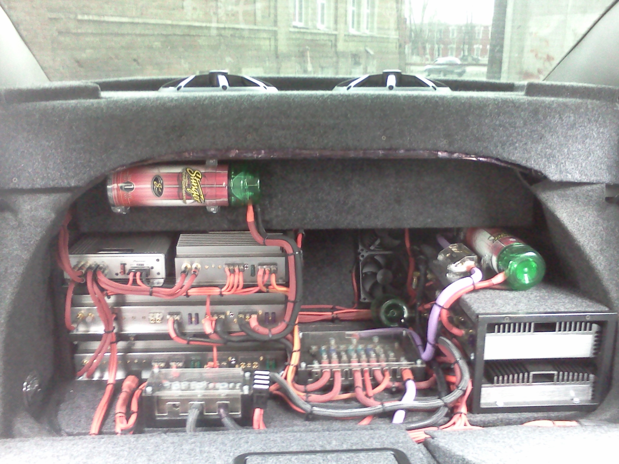

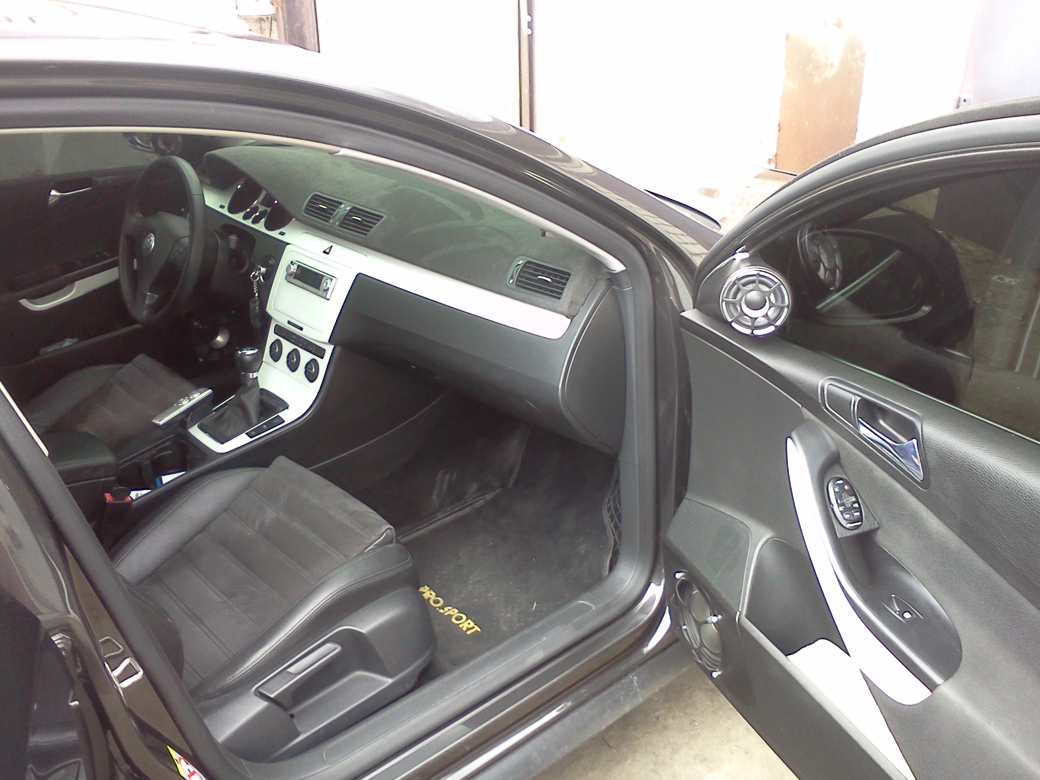

А это то что у меня в пассате, так сказать похвалюсь. В полике будет немного попроще но зато материалы будут подороже.
Автозвук в ПОЛИКЕ. Начало проекта
IMG20110423_001.jpg [ 868.47 КБ | Просмотров: 7461 ]
IMG20110423_002.jpg [ 880.18 КБ | Просмотров: 7461 ]
IMG20110423_004.jpg [ 1.08 МБ | Просмотров: 7461 ]
IMG20110423_005.jpg [ 818.08 КБ | Просмотров: 7461 ]

ну как-то так получилось, это фото первого варианта, к финалу машина переделывалась 4 раза и это за 3 месяца буквально.
