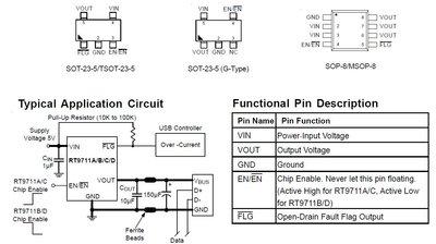

Без отключения питания, которым управляет RT9711 , скорее всего есть риск повредить флешку.
Контакты на микросхеме читаются против часовой начиная отключа (в данном случае углубление у первого вывода) , если смотреть со стороны маркировки.

То есть так:
Доработка входа AUX и USB в RCD 30

Riv_2000 писал(а):
kisel39
Ещё пара уточнений.
Для особо одаренных, контакты на микросхеме считаются от метки - 1, 2, 3 и 4 - верхний ряд, 5, 6, 7 и 8 - нижний ряд?
Что лучше микросхема RT9711A/C (RT9711В/D с транзистором КТ 3102) или перемычка? Или без разницы?
Вы припаяли два кондера или один уже был?
Что за перемычка помечена вами красным - СОЕДИНИТЬ +USB?
я припаял 2 кондёра, места то под них есть и один на 0,1-керамику. маркировка микросхемы от точки, на плате всё видно. лучше конечно с микросхемой, так как в ней еще и защита -вывод 5 дает сигнал ошибки в проц.

В этой схеме можно вместо микросхемы использовать P-канальный MOSFET.
Тогда питание от флешки будет отключаться.
Похоже в микросхеме заложен узел токоограничения, но при длительной работе в этом режиме ей все-тавно придет кирдык.
На всякий лучше что-бы стоял предохранитель.
Короче я проверил ,все как и расчитывал, работоспособно.

как вариант, да и без защиты все работает. микросхему надо на старых материнках или двд плеерах искать, бывает в разных корпусах

Riv_2000 писал(а):
kisel39
Вопросы еще будут... Во-первый, сейчас прадники, во-вторых микруху, да и другие детальки еще прикупить надо.
У меня тут пара вопросиков. Есть ли какие-то подводные камни, нюансы при пайке микросхем? Нужен ли паяльник с заземлением или можно обойтись обычным 30-ваттным (с отключением от розетки)?
И еще, можно поподробней про блютуз? Что лучше блютуз через USB, или как на предыдущей странице блютуз-гарнитура?
Паяльник обычный, заземлением не пользуюсь ещё не одна микруха не помёрла. Главное не паять включёную магнитолу. Блютуз использую через aux , USB Блютуз работать не будет она его просто не увидит
