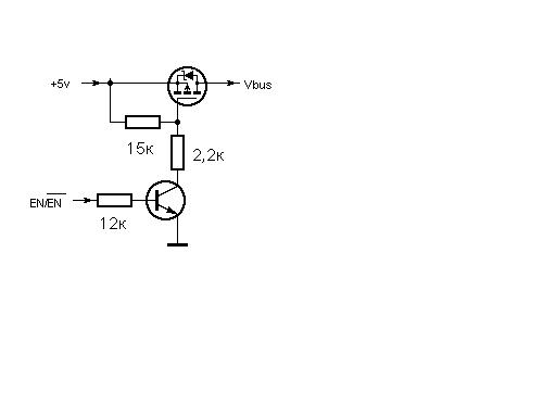

В этой схеме можно вместо микросхемы использовать P-канальный MOSFET.
Тогда питание от флешки будет отключаться.
Похоже в микросхеме заложен узел токоограничения, но при длительной работе в этом режиме ей все-тавно придет кирдык.
На всякий лучше что-бы стоял предохранитель.
Короче я проверил ,все как и расчитывал, работоспособно.

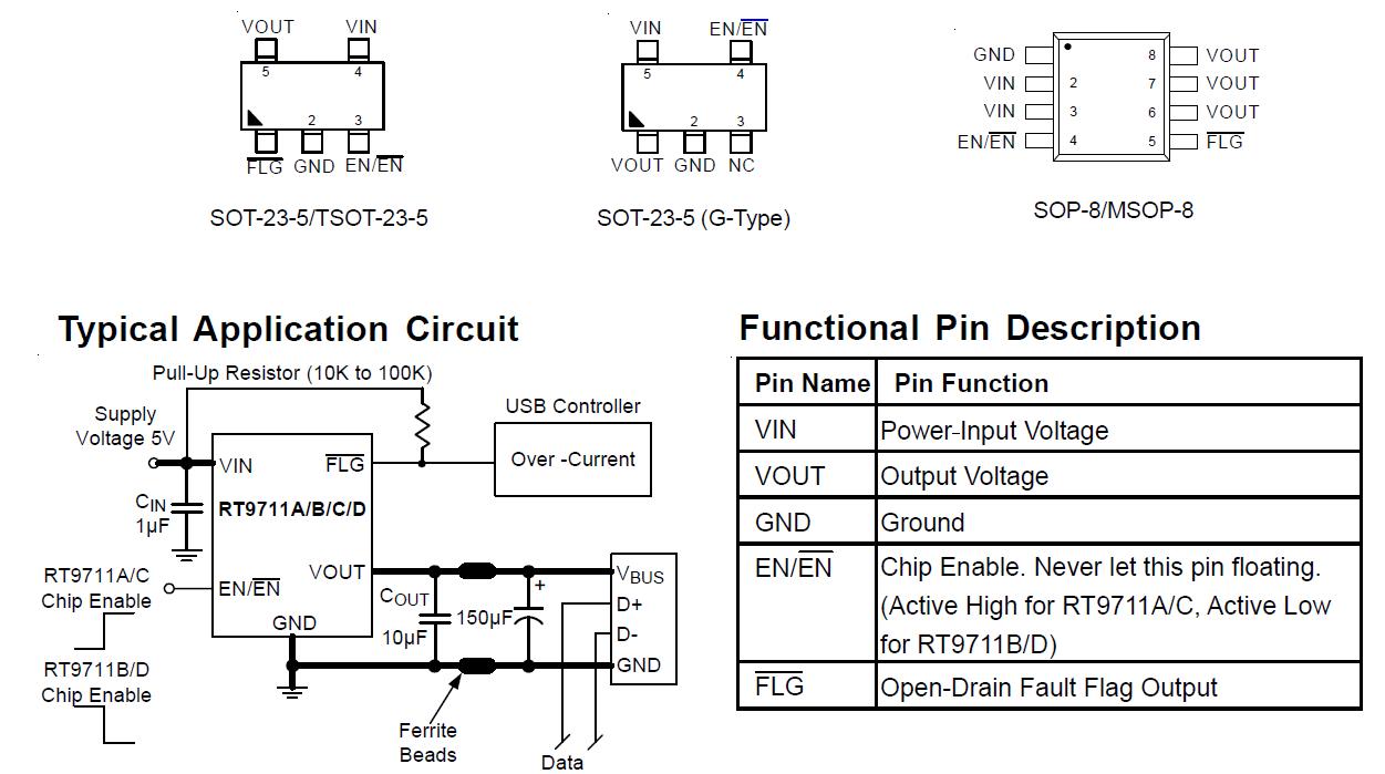

как вариант, да и без защиты все работает. микросхему надо на старых материнках или двд плеерах искать, бывает в разных корпусах
У нас, в Екатеринбурге такой микрухи RT9711 в магазинах нет в принципе :( Заказывать если только через Москву.... Может быть можно как-то ее заменить на электронный ключ - транзистор какой-нибудь n-p-n структуры ? Ведь смысл ее в том, чтобы подключать и отключать + 5В на флешку и защищать еще от к.з.

Выше уже garikello писал что вместо нее P-канальный MOSFET можно поставить, да впринципе любой управляемый стабилизатор с выходом 5 вольт, только на вход стабилизатора с другого места питание брать придется. Управление здесь логическая 1 - включение( 4 вывод). Да и вообще вариантов масса, а можно для тех кто боится ставить перемычку поставить диод, анодом на 2,3 ногу , катод 6,7,8. Потребление флешки небольшое.
