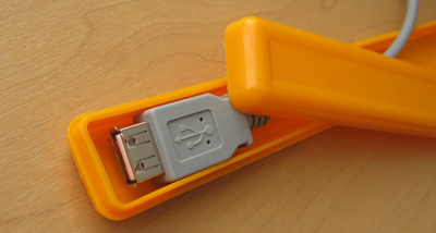

Кабель-канал под рукой не нашёл. В хозяйственном купил:
Доработка входа AUX и USB в RCD 30
usb2.jpg [ 75.87 КБ | Просмотров: 7577 ]
В торец запилю разъём, и на термоклей. И на липучку в бардачок. Заглушки не стал расматривать - сборище грязи в разъём и дети снесут флешку (будет вверх торчать). 12_1
usb.jpg [ 49.16 КБ | Просмотров: 7572 ]
PS Бардачок надо снимать или так можно сверху кабель просунуть???

Я сначала тонким шилом проколол,- что-бы сориентироваться куда попадаю, По стенке бардачка проволочкой пошарил,- не сразу нащупал. Ну а потом уже резал на месте. Была мысль сделать приспособу в виде нагревающейся от прикуривателя спирали, намотанной на изготовленной квадратной трубе (через изолятор из слюды, стеклоткани). Подогрел,- нажал и готово, но быстрее хотелось результат.
Короб помоему в любых электротоварах есть. Я на строительном рынке брал 50р.
Если покрасишь и закрепишь,- добавь фото.
