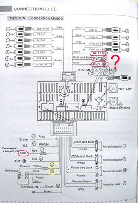

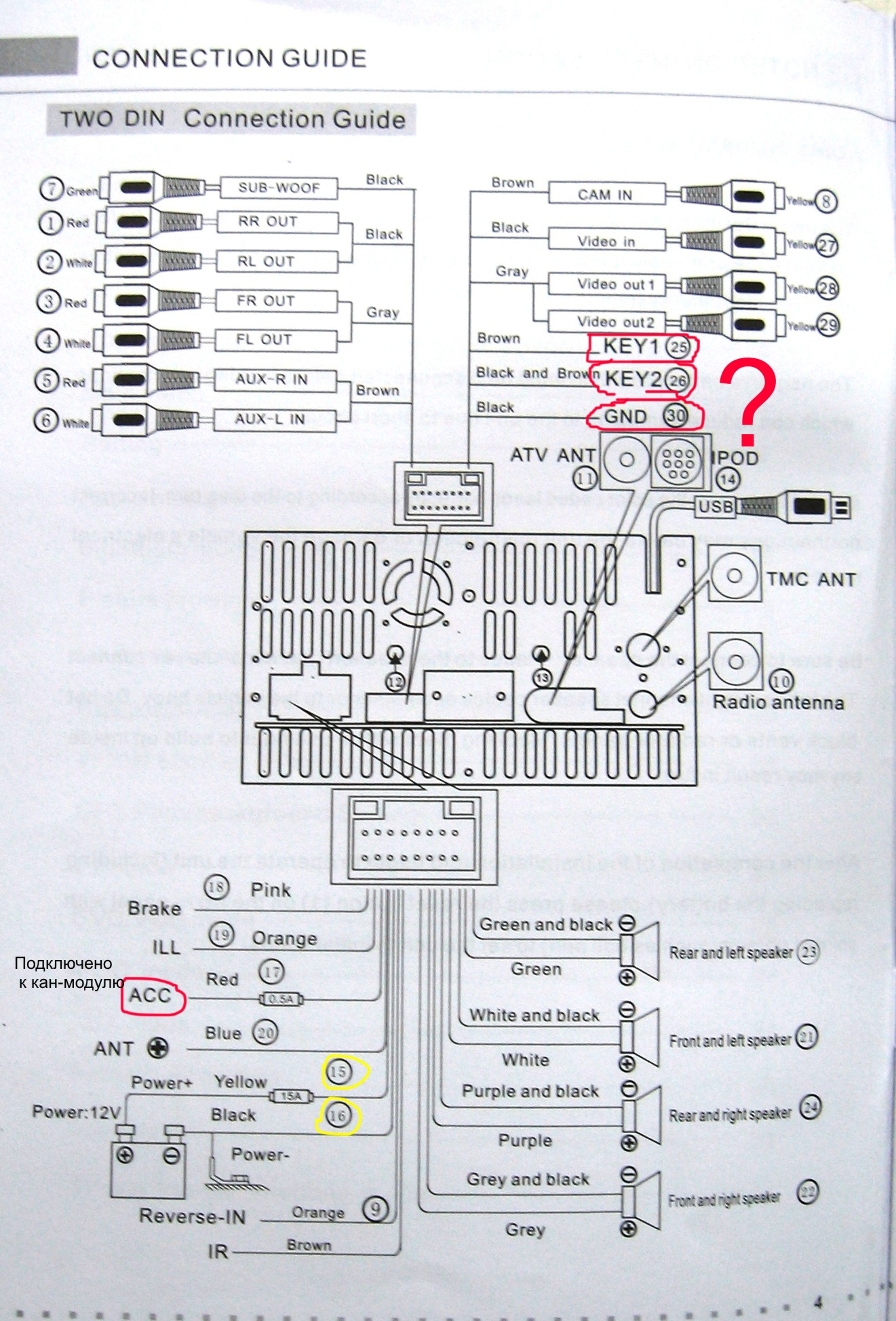

Однополчане, нуждаюсь в помощи. Заказал себе ГУ Erisen ES1029V 7" 2DIN через E-bay/
Возникли вопросы при подключении: плюс подключил к 15пин,минус к 16пин. 17пин согласно схеме подключения ГУ необходимо подключить также к плюсу ACC, но этот провод подключен к кан-модулю. Из кан-модуля выходит только 2 провода, которые как я понимаю необходимо подключить к кан-шине авто. Зачем нужны пины 25, 26, 30. Кто поможет разобраться!
30 - земля, 25, 26 - гугл подсказал (с оф.сайта между прочим)
"OnlineSupport Replay: (2012-08-07 01:38:16)
Please connect Key1 Key2 to the signal wire of steering wheel."
К мультирулю короче... (я не сруля, я Чебурашка (с) анекдот)
а 19 ILL к CAN модулю не подключен? какие ваще заходят в CAN модуль провода из данных колодок?

сейчас под рукой ГУ нет. На память помню что ILL-подключение к головному свету(для изменения яркости свечения и включения подсветки ГУ день/ночь). От Кан-модуля идет два провода (фиолетовы и зеленый-к кан шине авто). Сейчас стоит алпайн-там три провода по питанию (плюс, минус, постоянный плюс).Здесь должно быть тоже самое, но пока не понятно! Вечером выложу фото проводов идущих из КАН-модуля.
а 30 обязательно к земле? может это и есть вся фишка. После подключения плюс, минус у меня горит подсветка ручки Vol\on!
