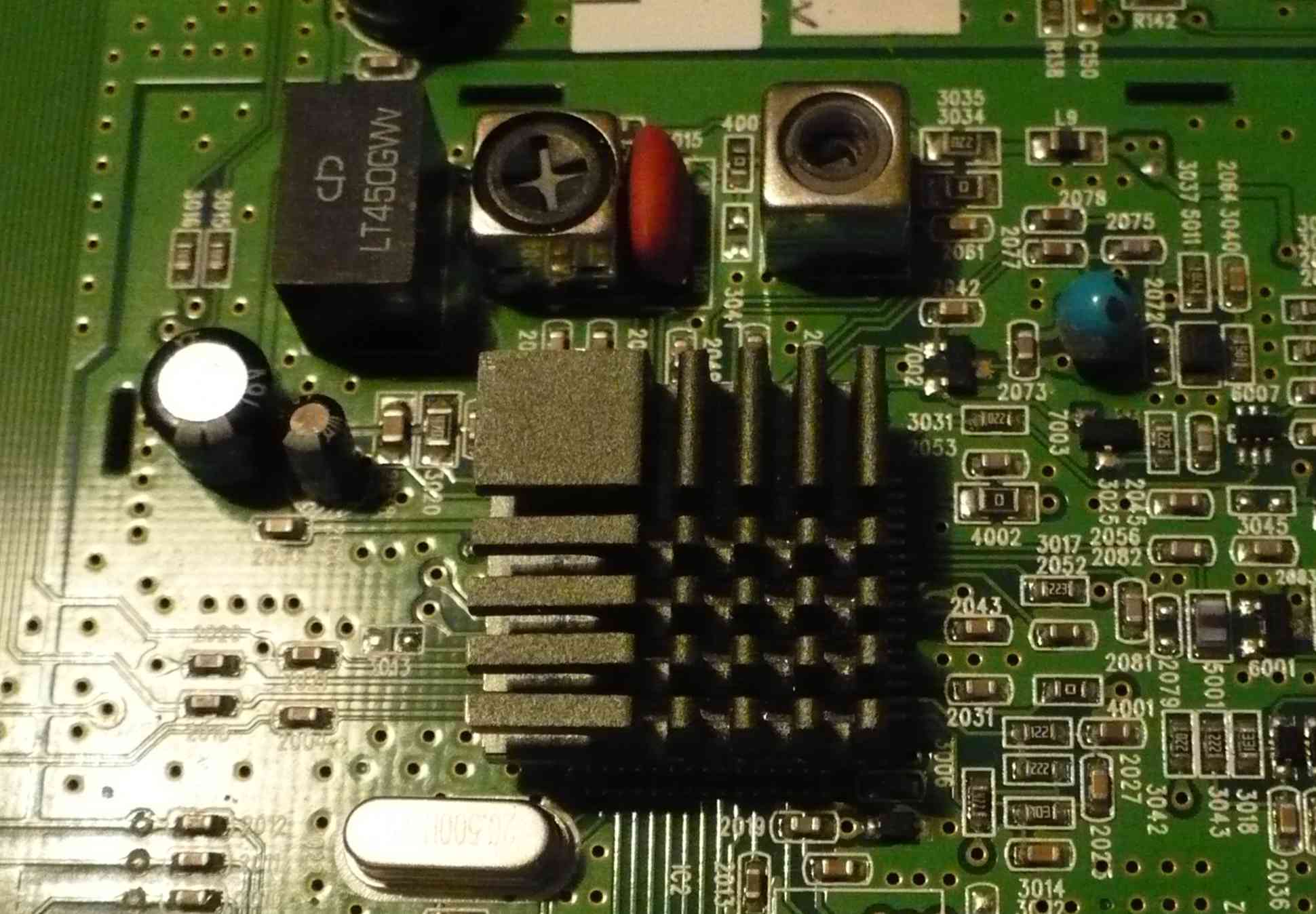

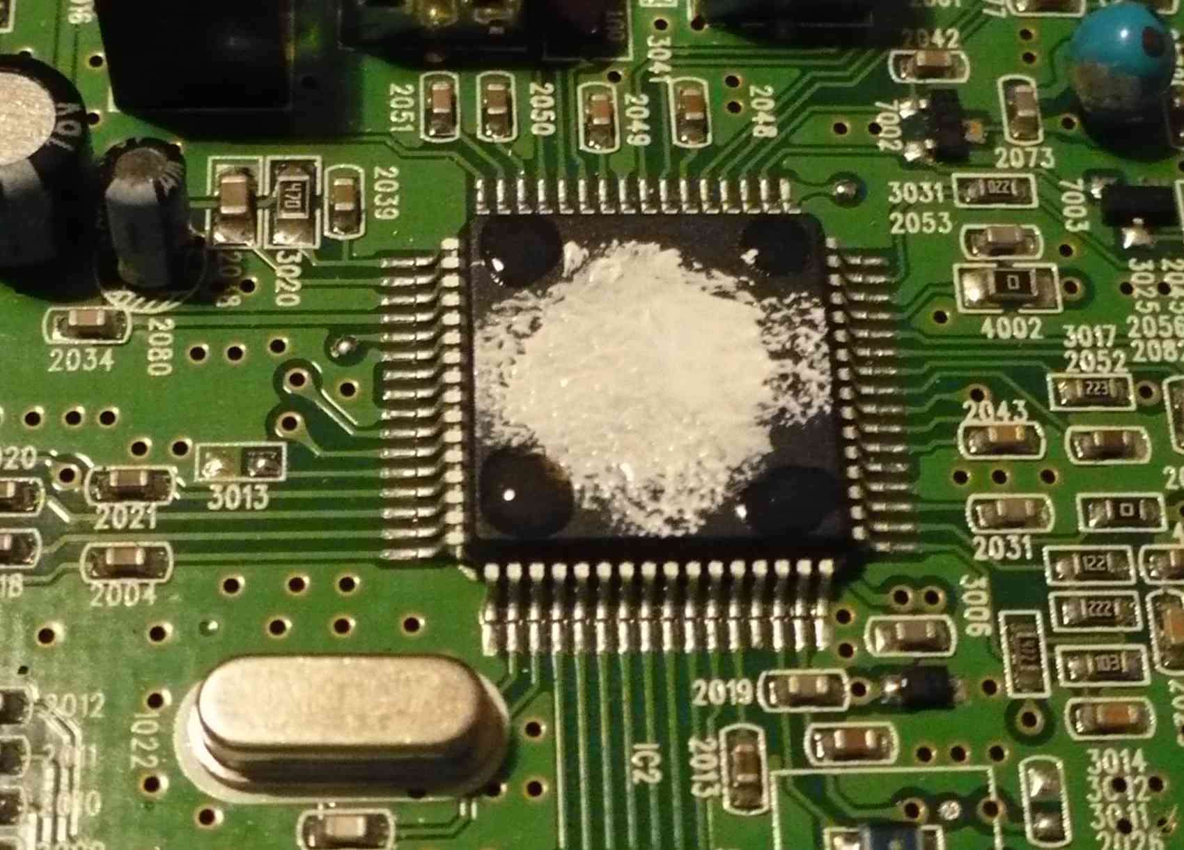

Посмотрел насколько серьезно греется микросхема TEF6902AH включив на столе,- палец температуру не держит, особенно в режиме приемника.
С чем она связана можете глянуть TEF6902A.pdf viewtopic.php?f=15&t=6082&start=25#p195056 и сделать вывод.
На жаре , если не включать кондей,- можно прибавить еще поболее 20 градусов.
Так что если у вас появились какие-то глюки, а после снятия питания магнитолы и охлаждения,- норма, то в итоге результат может быть печальным. А все это к тому что на других магнитолах на нее жалобы.
Я облегчил работу микросхеме, приклеив на нее 1/4 от радиатора чипсета старой материнки.
Низ радиатора шлифанул на мелкой шкурке на плоской поверхности.
Середину микросхемы намазал тонким слоем теплопроводной пасты КПТ-8 (истользуется под радиатор процессора в компах), по краям точки БФ2, если жидкий, то после небольшой подсушки повторить точки.
Аккуратно приложил радиатор, и снял для контроля и небольшой подсушки. Затем прижал с грузом на ночь. Утром проверил,- свернуть небольшим усилием не удается,- норма. И нагрев теперь не больше 40.
