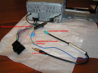

Исходя из инфы этой ветки был куплен переходник для антенны VW-DIN с питанием для антенны -450рэ в Южном порту.

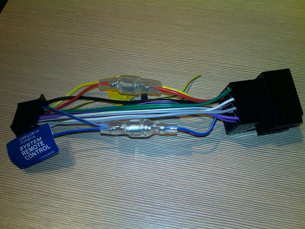

Магнитола поставляется уже с разъемами ISO (как на машине). Есть единственная тонкость – надо сразу на магнитоле перекинуть желтый и красные провода в разъеме с питанием (контакты А4 и А7). Для этого есть специальные разъемчики в жгуте (в силиконовой изоляции).
Сразу подключили переходник для антенны, кабель питания антенны подключили к голубому проводу ANT_CONTROL от магнитолы (есть на всех магнитолах). Он не заделан в разъем ISO, контактик для разъема мы не нашли, поэтому после недолгих раздумий провода были соединены путем обжатия в клемме (неразборное соединение) +сверху натянули термоусадочную трубку.

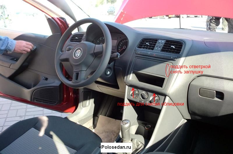

Установка на авто
На машине тонкой отверточкой сбоку поддели заглушку 1-DIN-отсека (к ней с задней стороны прикреплены все нужные нам разъемы). Подключаем их и проверяем все ли работает. При включении зажигания магнитола должна оживать, а после его отключения все настройки не должны сбрасываться (именно для этого мы переставили желтый и красный провода в разъеме). Если настройки не сохраняются – надо опять менять желтый и красный - у нас все сразу стало ок.

Для этого – отщелкиваем декоративную накладку (поддевать надо снизу у блока "климат-контроля"+ защелки есть сверху у ряда кнопок "аварийки" и т.п. Она сидит очень плотно, так что действуем как с девушкой - нежно, но решительно ;) ) и под ней видим как прикреплена рамка для магнитолы к панели (4 винта-звездочки+ 1 винт в глубине в отсеке магнитолы). Откручиваем и снимаем рамку 1-DIN…
Ставим купленную переходную рамку 2DIN (пример рамки ACV я привел чуть выше), к ней закрепляем установочную рамку из комплекта магнитолы, все прикручиваем и ставим на место все облицовки. Готово! Наслаждаемся результатом.
