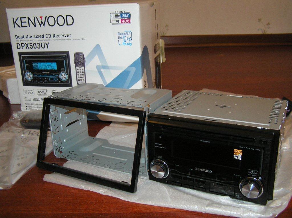

Итак, для установки была выбрана магнитола Kenwood DPX503UY (2 DIN, USB и AUX-входы, понимает русские названия папок и mp3-тэги, и самое важное - изменяемый цвет подсветки). Цена на Горбушке 8800рэ.
Комментарий к файлу: магнитола
установка магнитолы своими силами + фото
kenwood.jpg [ 110.83 КБ | Просмотров: 13153 ]
Исходя из инфы этой ветки был куплен переходник для антенны VW-DIN с питанием для антенны -450рэ в Южном порту.
Не нашел сразу переходную рамку для установки магнитолы 2DIN (решили для начала посмотреть на родную и по возможности выпилить из нее. Скажу сразу - нормально выпилить не получится, надо заказать что-то типа вот этого: http://www.acvgmbh.de/shop3/product_info.php?info=p746_281320-10.html).

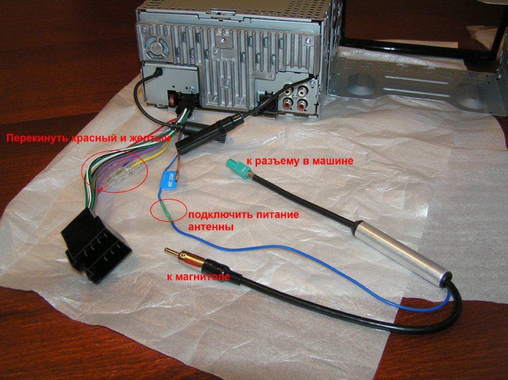

Магнитола поставляется уже с разъемами ISO (как на машине). Есть единственная тонкость – надо сразу на магнитоле перекинуть желтый и красные провода в разъеме с питанием (контакты А4 и А7). Для этого есть специальные разъемчики в жгуте (в силиконовой изоляции).
Сразу подключили переходник для антенны, кабель питания антенны подключили к голубому проводу ANT_CONTROL от магнитолы (есть на всех магнитолах). Он не заделан в разъем ISO, контактик для разъема мы не нашли, поэтому после недолгих раздумий провода были соединены путем обжатия в клемме (неразборное соединение) +сверху натянули термоусадочную трубку.

На машине тонкой отверточкой сбоку поддели заглушку 1-DIN-отсека (к ней с задней стороны прикреплены все нужные нам разъемы). Подключаем их и проверяем все ли работает. При включении зажигания магнитола должна оживать, а после его отключения все настройки не должны сбрасываться (именно для этого мы переставили желтый и красный провода в разъеме). Если настройки не сохраняются – надо опять менять желтый и красный - у нас все сразу стало ок.
