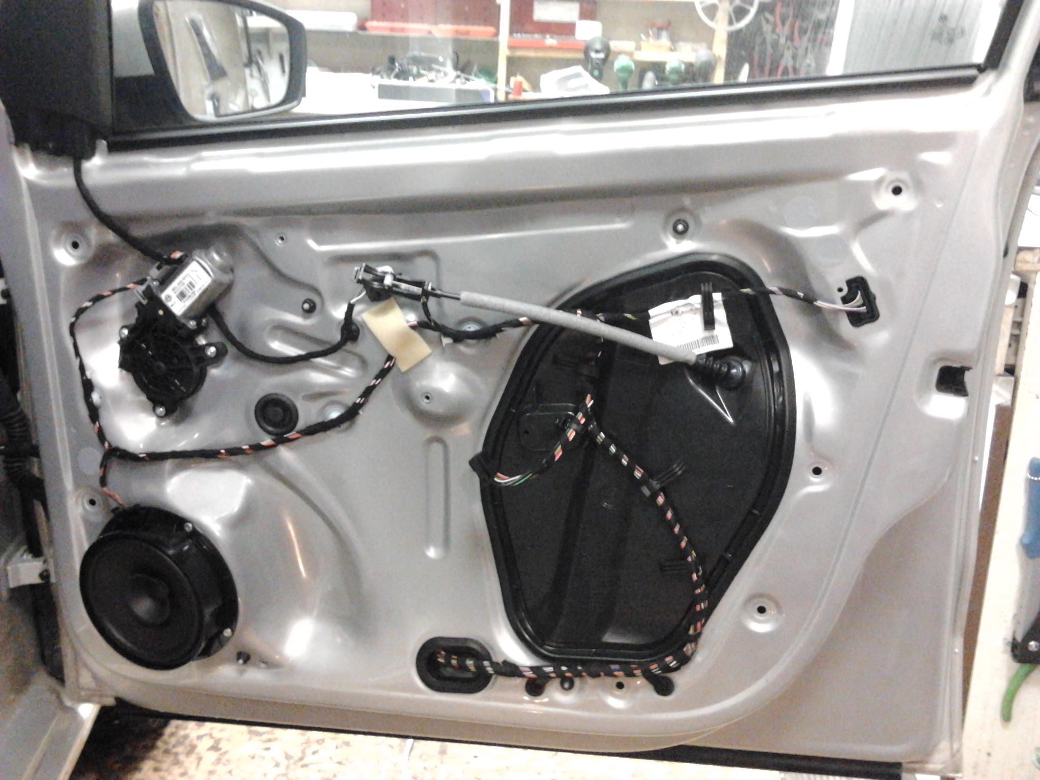

сегодня разобрал пассажирскую дверь для прокладки акустических кабелей на сч и мидбасс. Установил подиум на сч.
Комментарий к файлу: обшывка снимается элементарно. откручиваем три винта (торкс Т30, два под накладкой ручки один под динамиком, потом клипсы по периметру с ними нада очень аккуратно, лапаткой оттопырить обшивку а потом второй лопаткой высщелкнуть клипсы.)

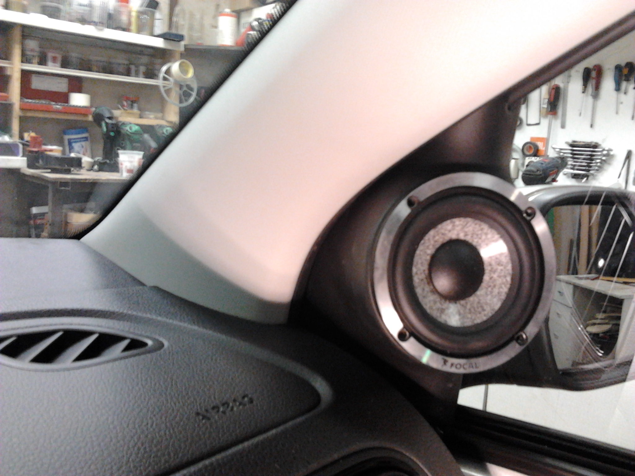

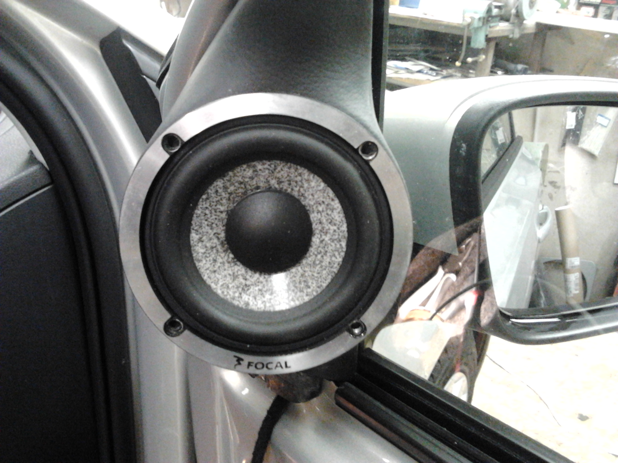

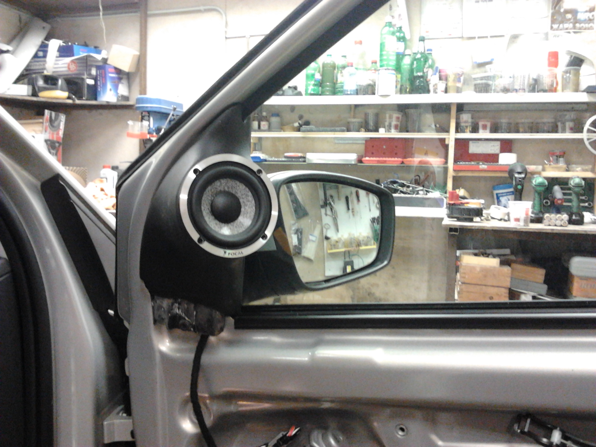

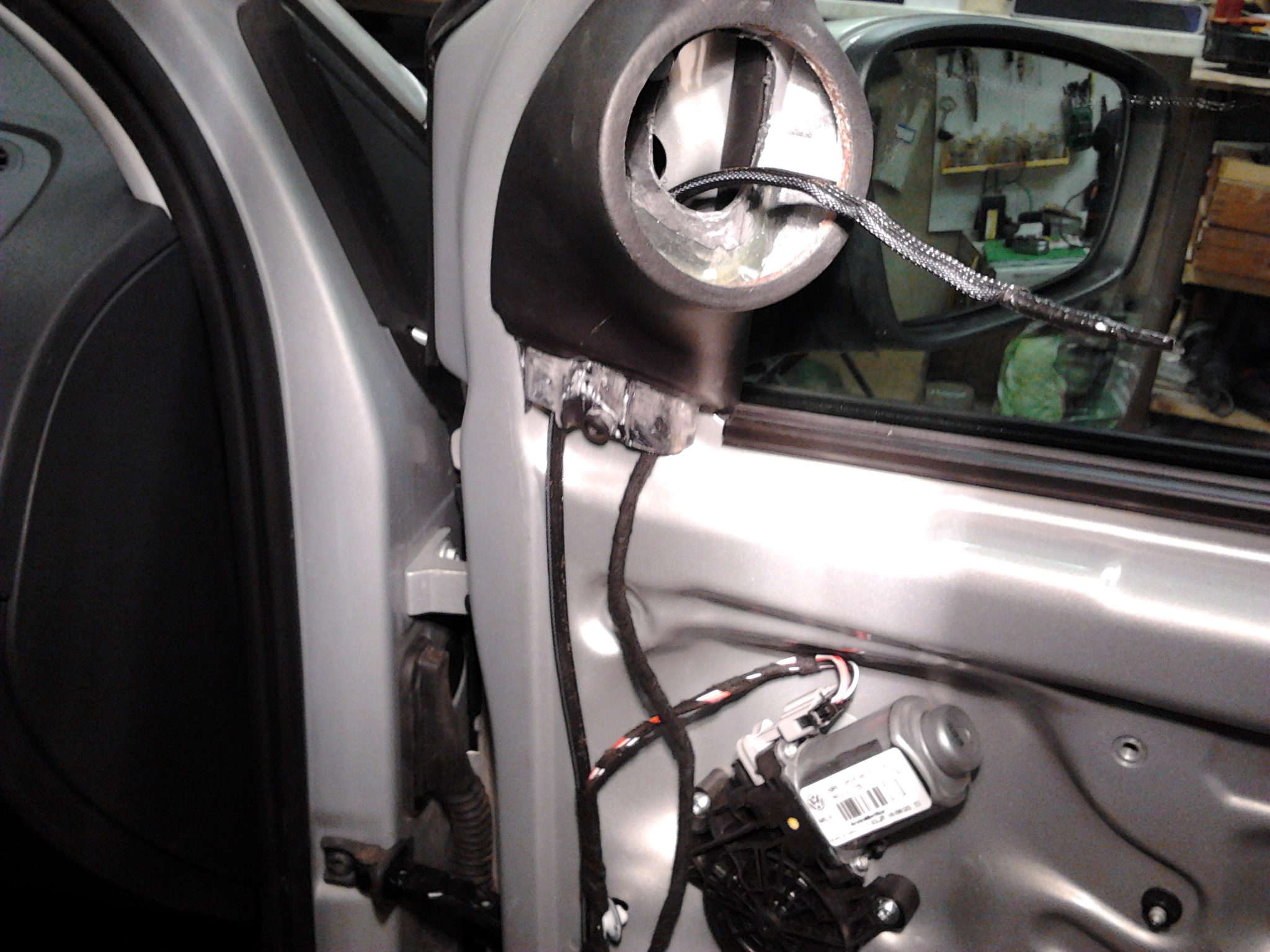

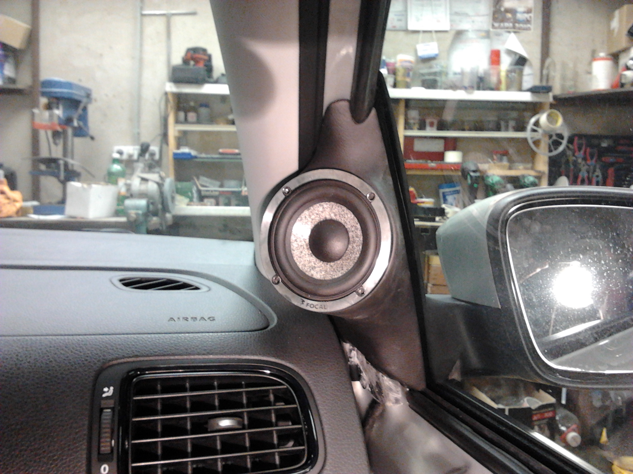

прикинул и установил подиум для сч

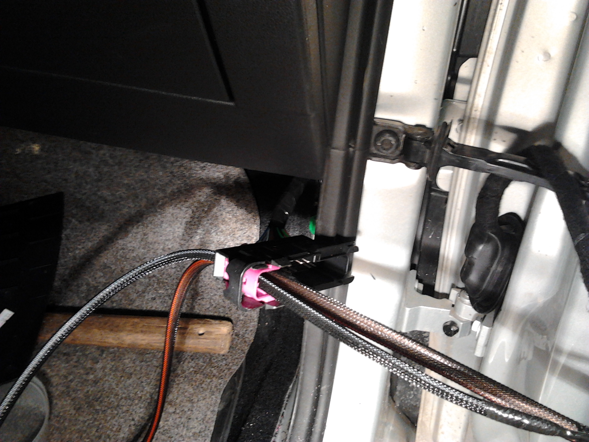

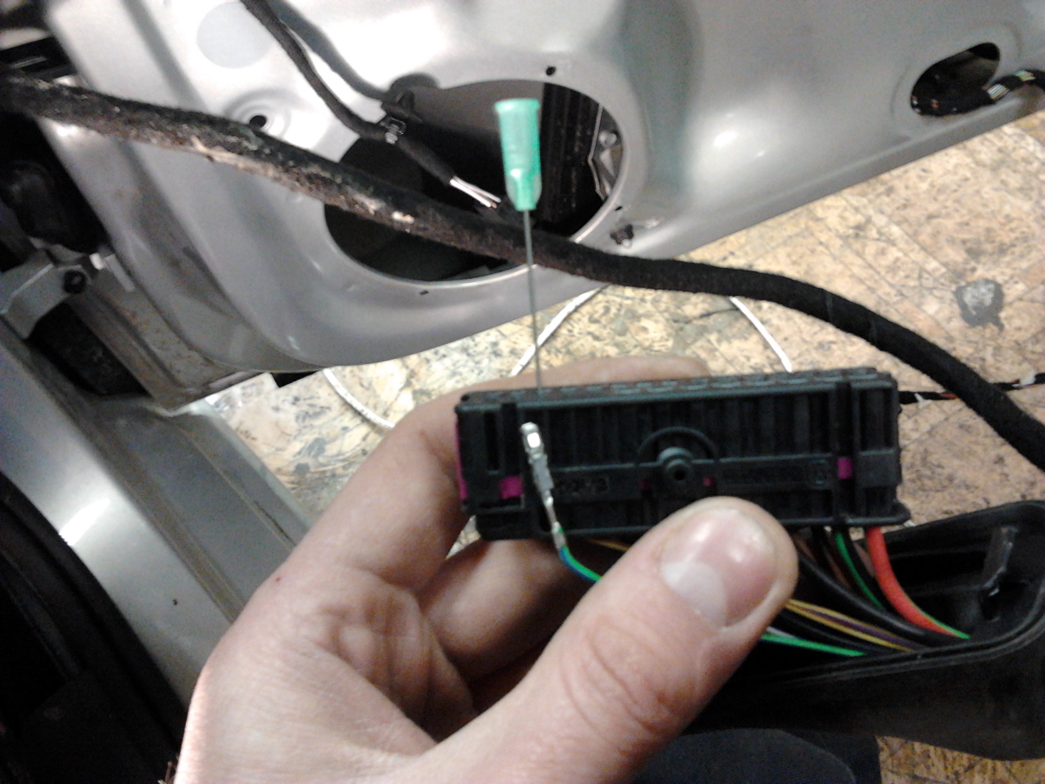

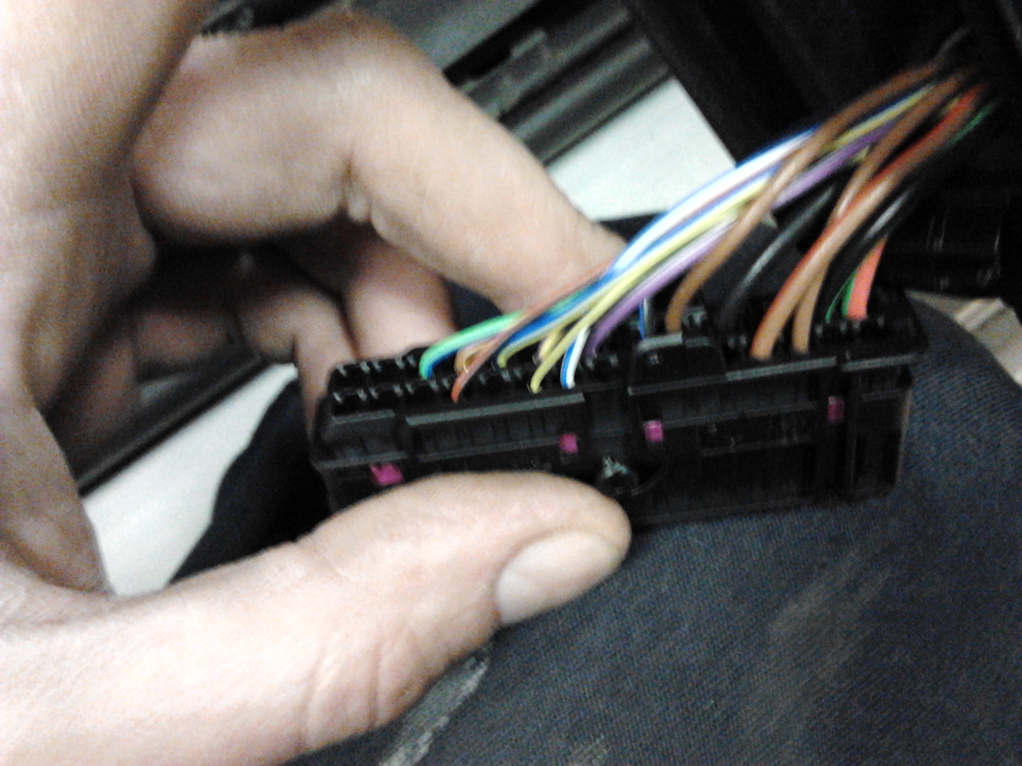

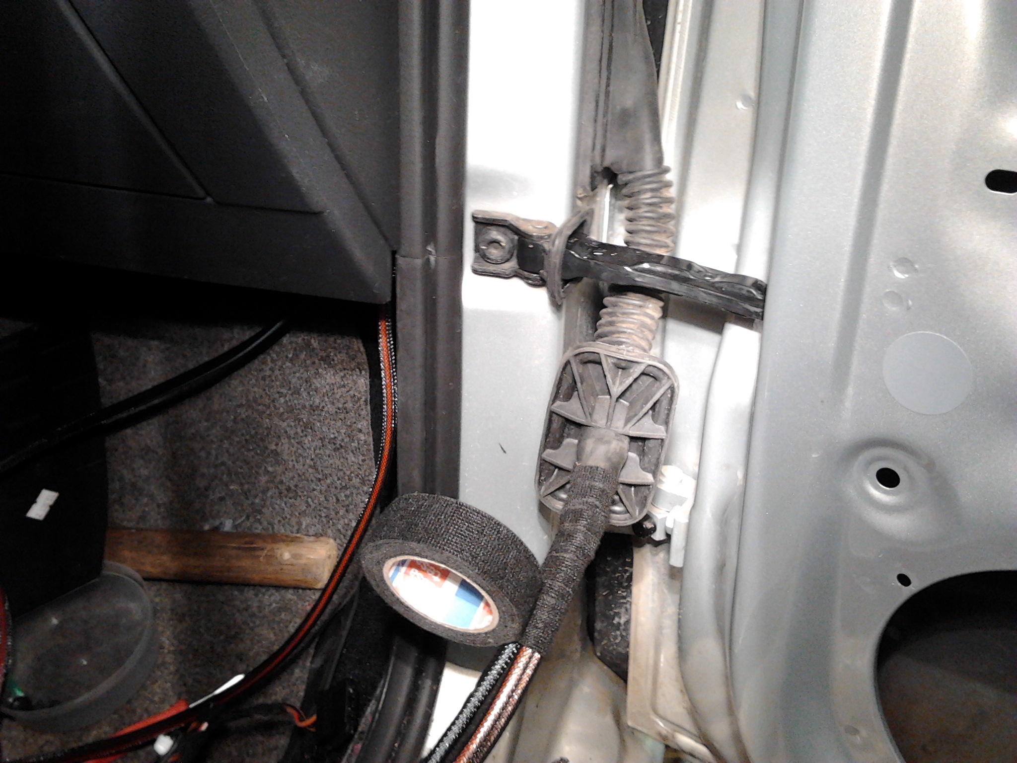

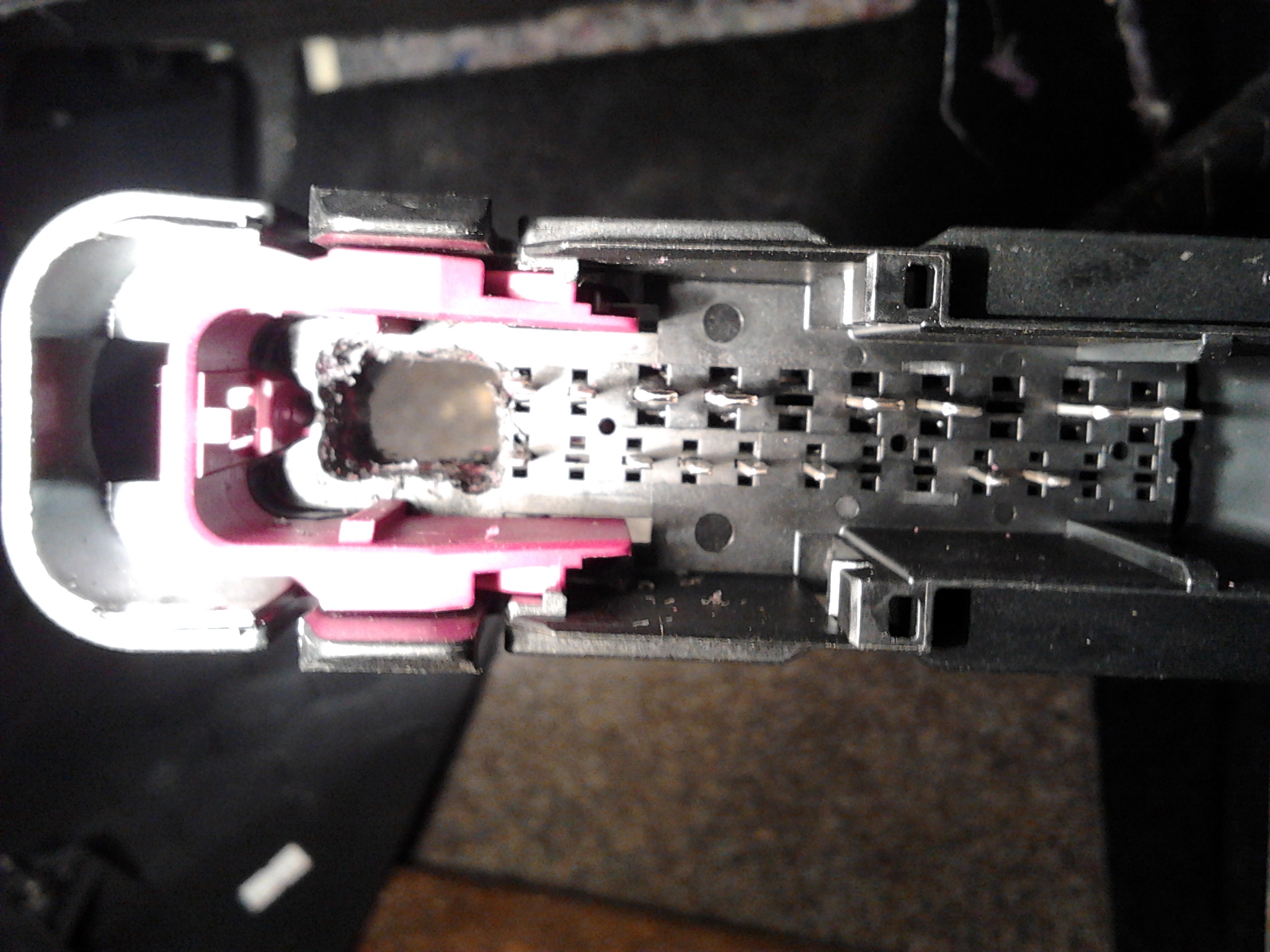

далее аккуратно снимаем резинку между стойкой и дверью (не сильно надавив на верхний край резинки у стойки высчелкиваем защелку, смотрите не перепутайте низ с верхом отламаете фиксатор вообще защелкиваться не будет) вытаскиваем из нее фишку, и ответную часть вытаскиваем в салон под бардачком сняв порог.
С помощью не хитрых приспособлений вытаскиваем и переносим вниз проводочки. Для того чтобы вытащить их из фишки нада очень много и аккуратно приложить усилий, сломаете усики на контакте вотом никогла не соедените 2 части. Я использовал 2 иголки от шприца 5 кубов. И еше там в фишке есть синий фиксатор который держит вообще все проводочки вот его нада на один щелчек выдвинуть.

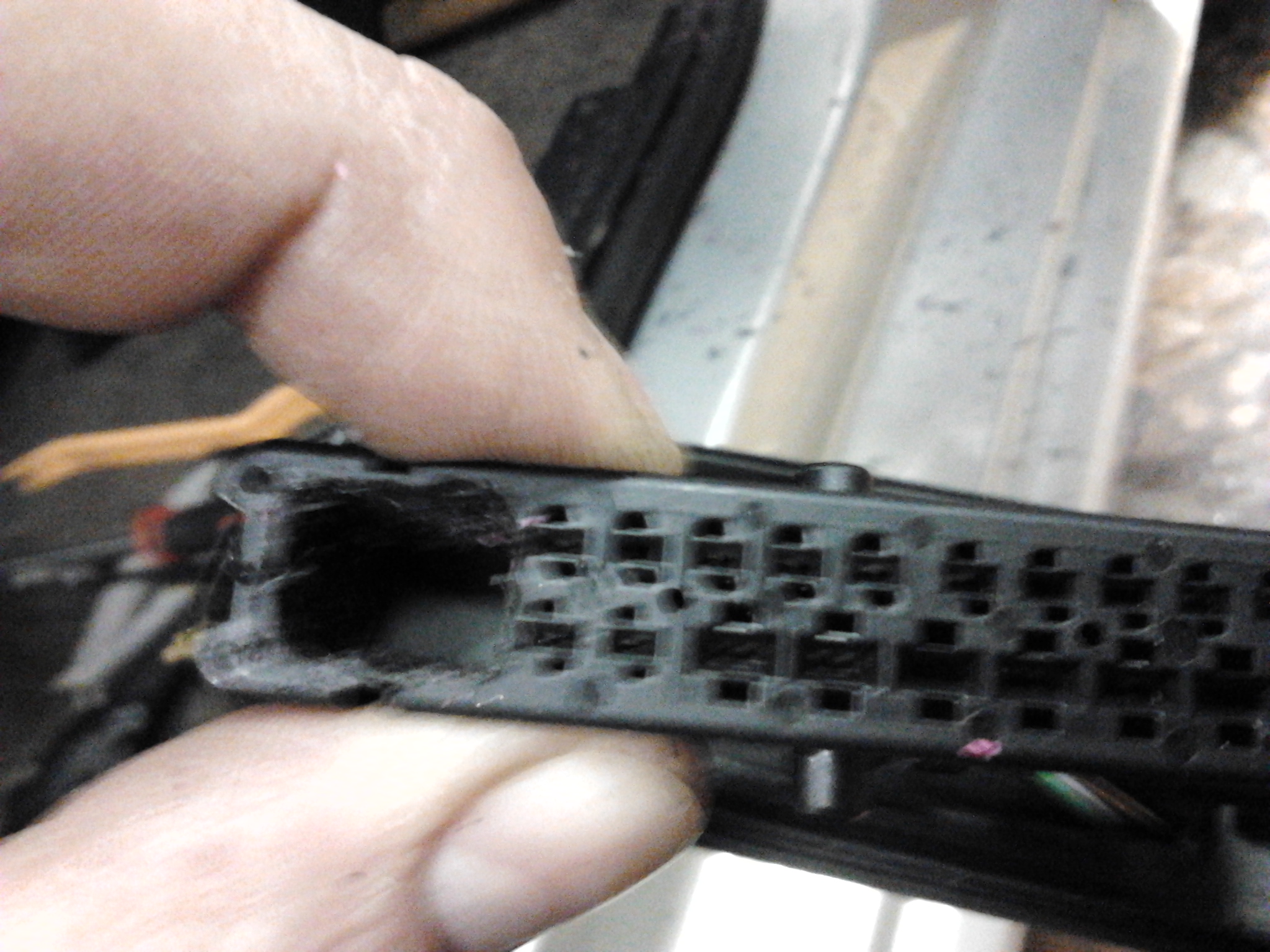

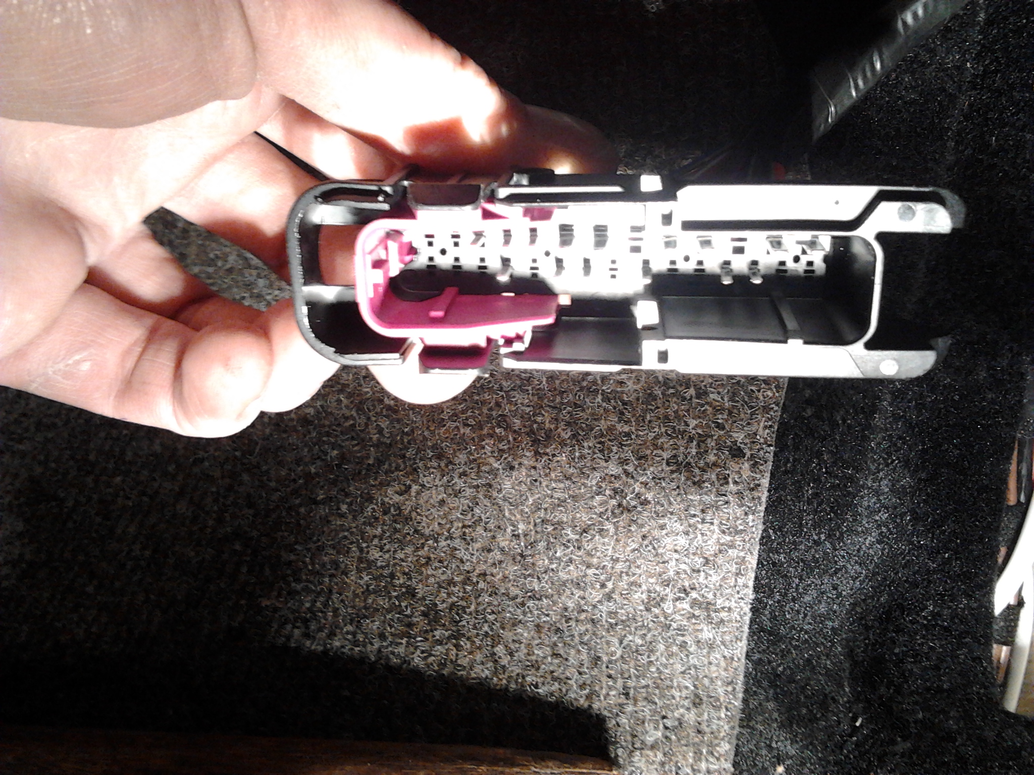

начинаем вандалить обе части фишки(зрелище не для слабонервных но другого варианта я не рассматриваю если делать то как следует по всем пунктам правил) я использовал сверно диаметром 4.5 мм раздрононил за 5 минут
Комментарий к файлу: это со стороны двери

Комментарий к файлу: фишка со стороны салона

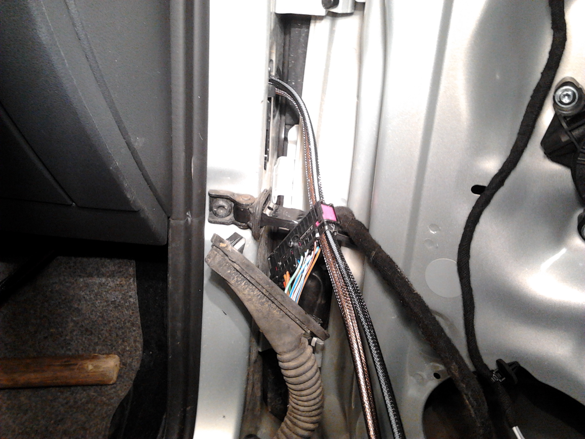

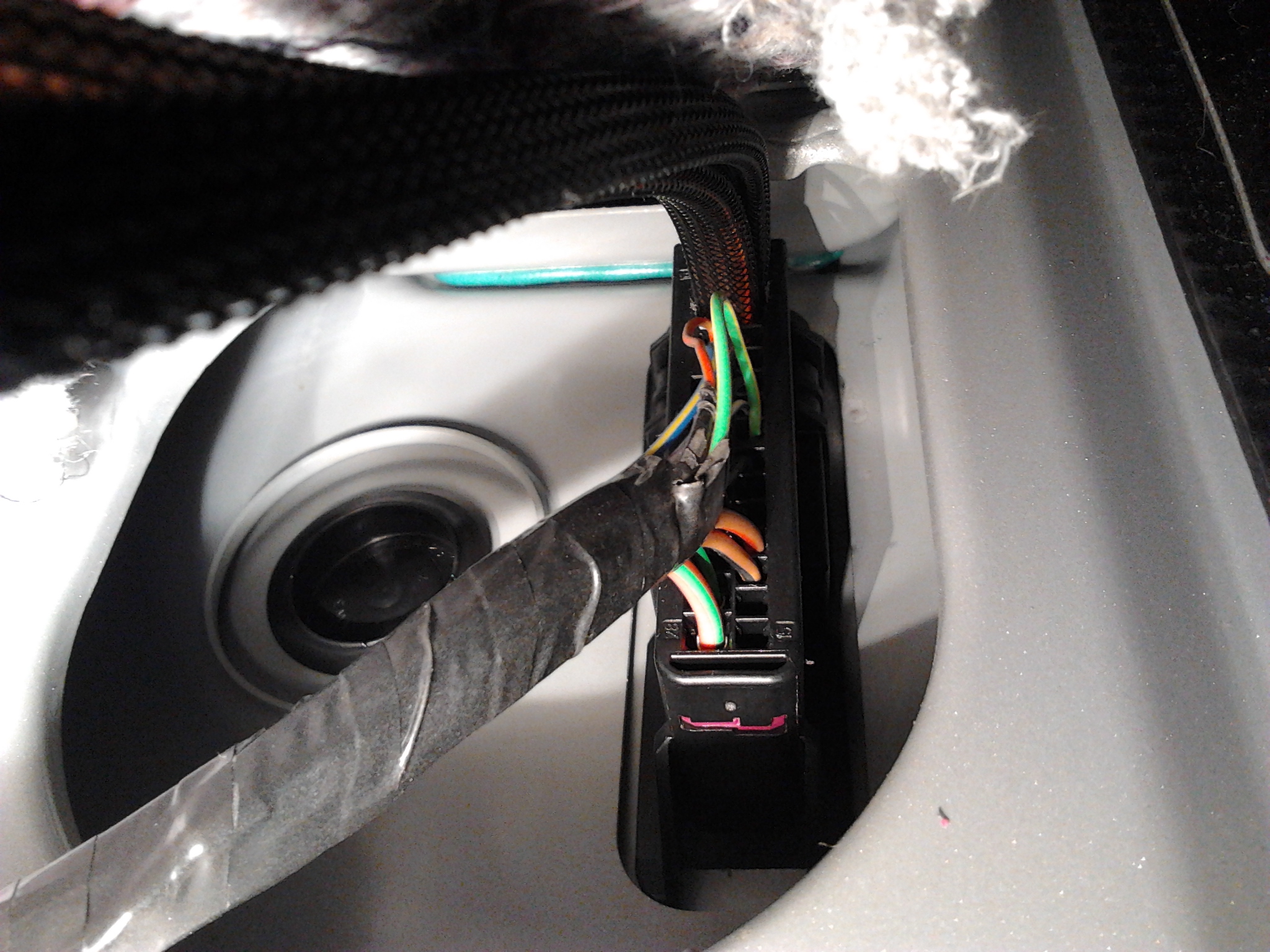

берем провода заранее упакованные в змею и пихаем сначало в фишку салона. Потом вставляем фишку в стойку. Затем впихиваем в ответную часть фишки и собственно все собираем. Аккуратно аккуратно, я всетаки 2 разъемчика ухитрился погнуть. Но все вовремя исправил сразу не понравилось как части соединялись решил проверить и увидел 2 согнутых коннектора.
Комментарий к файлу: фид изнутри салона
Автозвук в ПОЛИКЕ. Начало проекта
2012-03-29 20.33.34.jpg [ 1.15 МБ | Просмотров: 7170 ]

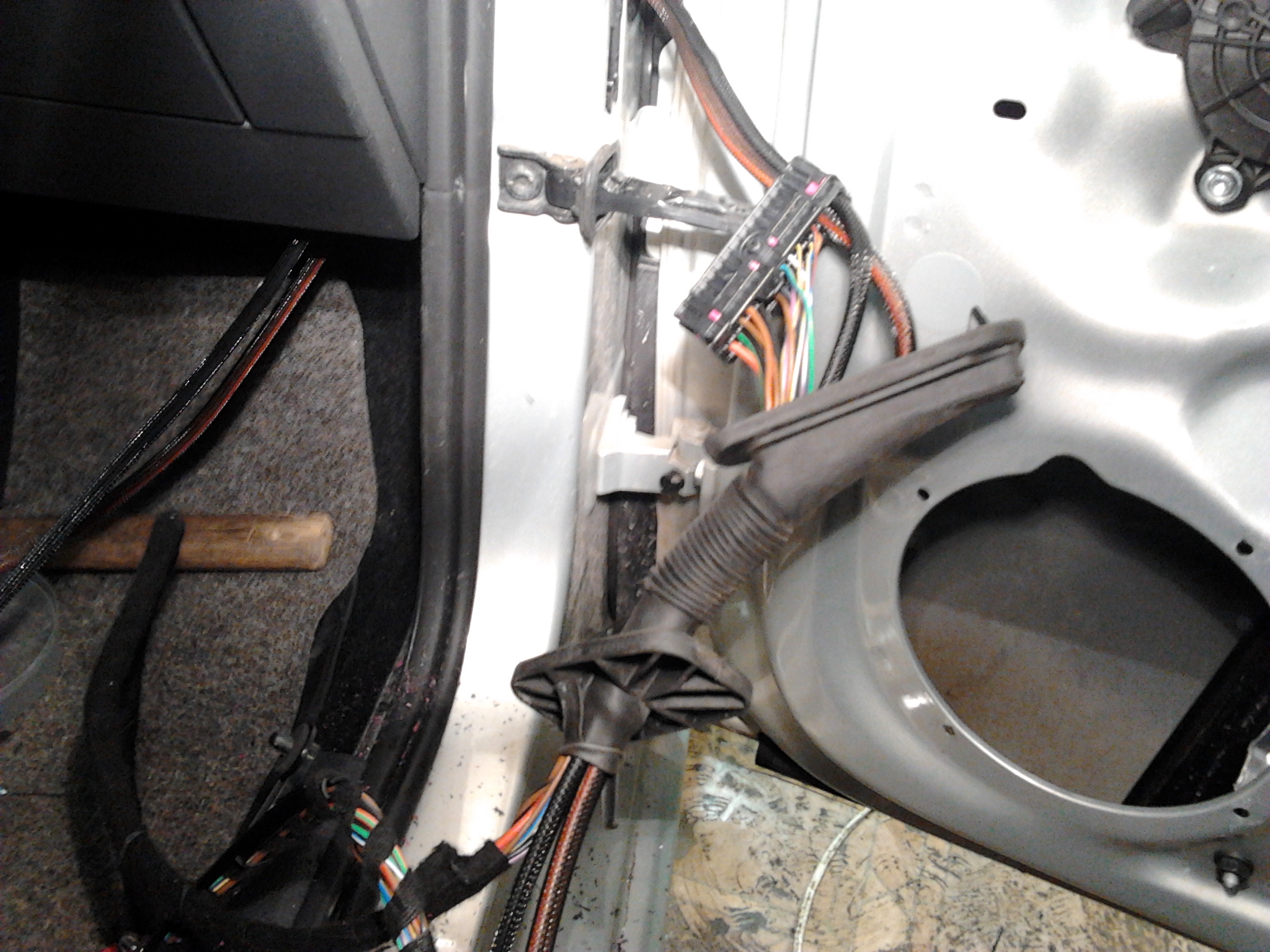

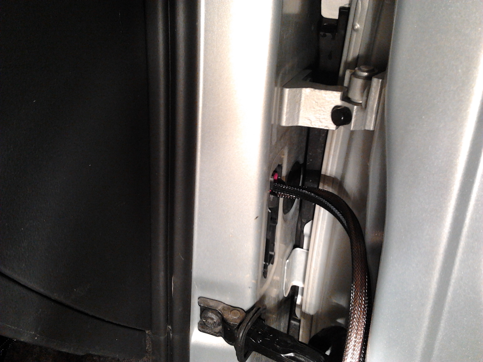

теже операции проводим с фишкой со стороны двери. В резину сразу запихнули Все аккуратненько собираем и изолируем как на заводе.
Комментарий к файлу: защелкнули и заизолировали
2012-03-29 21.06.35.jpg [ 1.13 МБ | Просмотров: 6237 ]

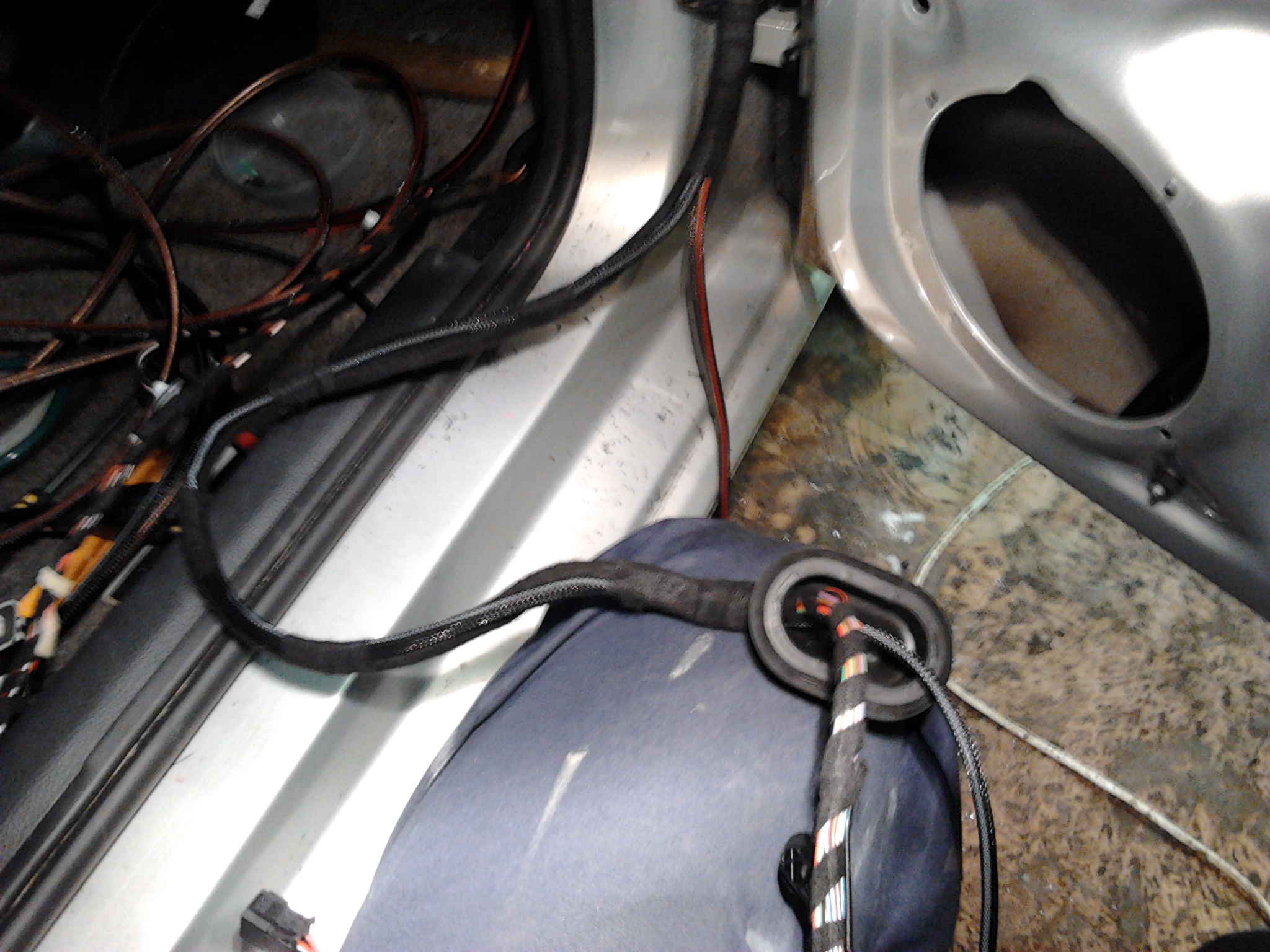

потом пропихиваем еще в одну резину в самой двери и также изолируем

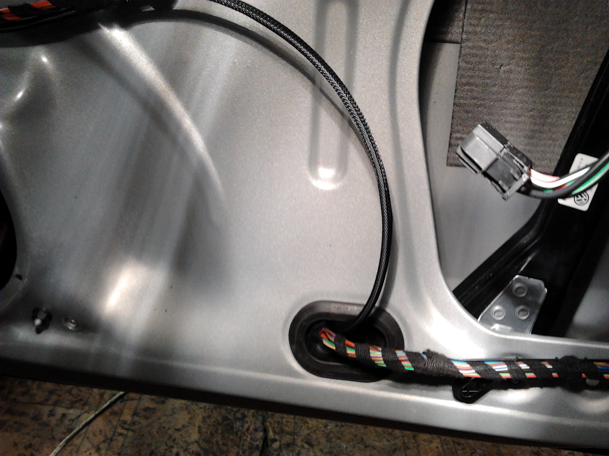

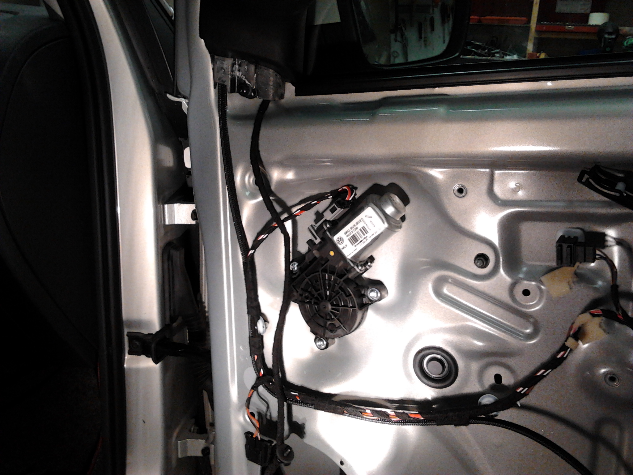

а последок за сегодня разводим по карте двери
2012-03-29 21.16.34.jpg [ 1.11 МБ | Просмотров: 6233 ]
2012-03-29 21.16.14.jpg [ 1.13 МБ | Просмотров: 6233 ]

Все отлично respekt , единственное что смущает: уж очень маленький объём под 3W2. :? От скольки планируете запускать и каким порядком? ;)
