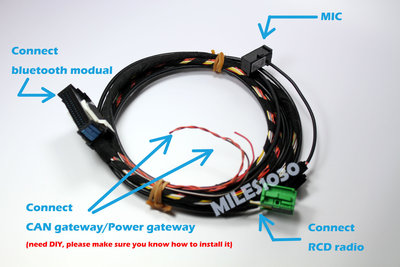

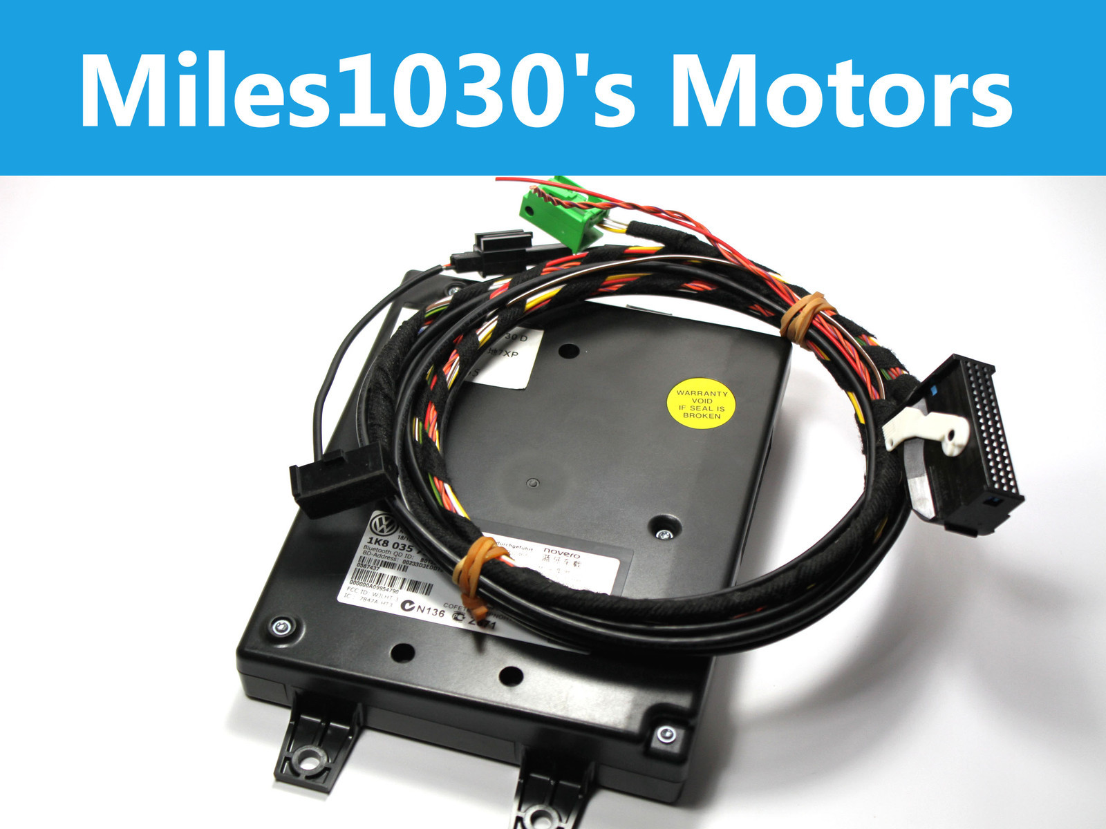

Итак, давайте подытожим. Нам надо:
-Коннекторы для самостоятельной обжимки N 906 844 05 4 штуки (в предыдущих постах ошибка у меня)
-Модуль Bluetooth Interface 9W2 1k8 035 730 D с комплектом проводов и микрофоном 1 шт. Купить можно например тут
-Программа и кабель для активации функции Bluetooth (VAG-COM)
Процесс установки и активации для более старших моделей VW можно посмотреть тут (на англицком)
У некоторых продавцов в комплект поставки входит еще и корпус из черного вспененного пенопласта для установки модуля под пассажирским сиденьем.

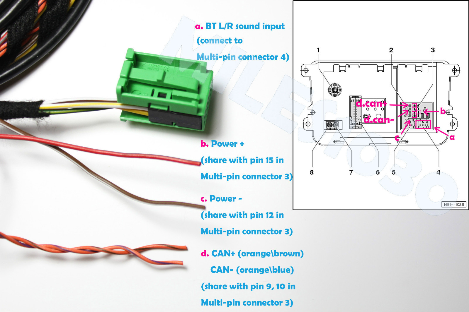

Будте внимательны!!! на картинках внизу распиновка и номера разьемов приведены для магнитолы RCD510!!!
Распиновку разъемов для RCD310 смотреть тут
P.S. Господа, все что я написал это теория, сам я такой модуль не ставил. Просьба кто поставил или поставит отпишитесь и все уточните.
Комментарий к файлу: Комплект
Bluetooth в Поло Седан Хайлайн с премиум пакетом
комплект.JPG [ 287.06 КБ | Просмотров: 7384 ]

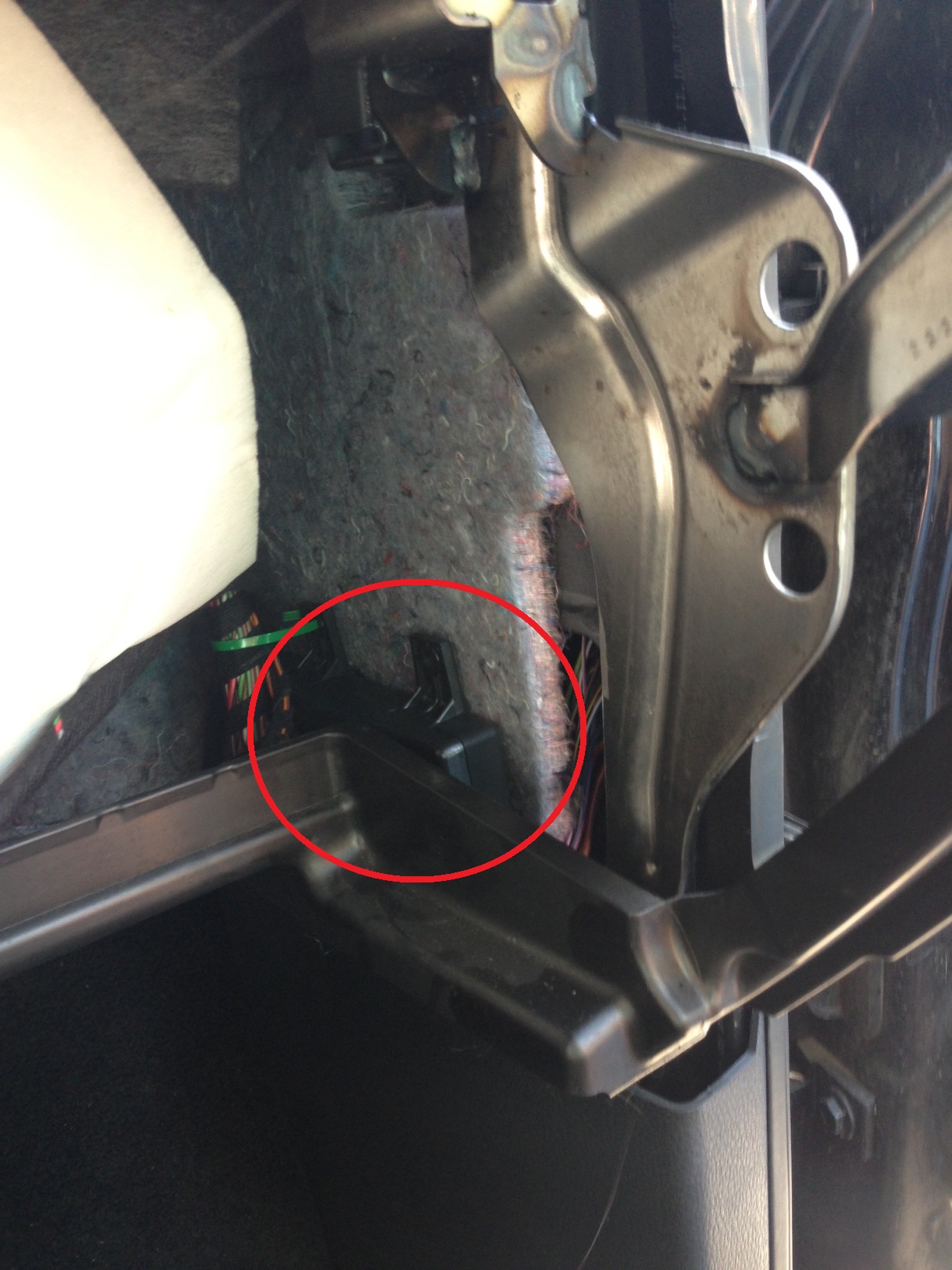

Вчера поставил блок. Установку осуществлял audel
Процесс установки следующий:
1. Проводку блока обматываем тряпочной изолентой и подключаем к блоку.
2. Снимаем бардачок (инструкция по снятию бардачка)
3. Прячем блок в крыло под облицовку
Комментарий к файлу: Прячем блок в крыло под облицовку
