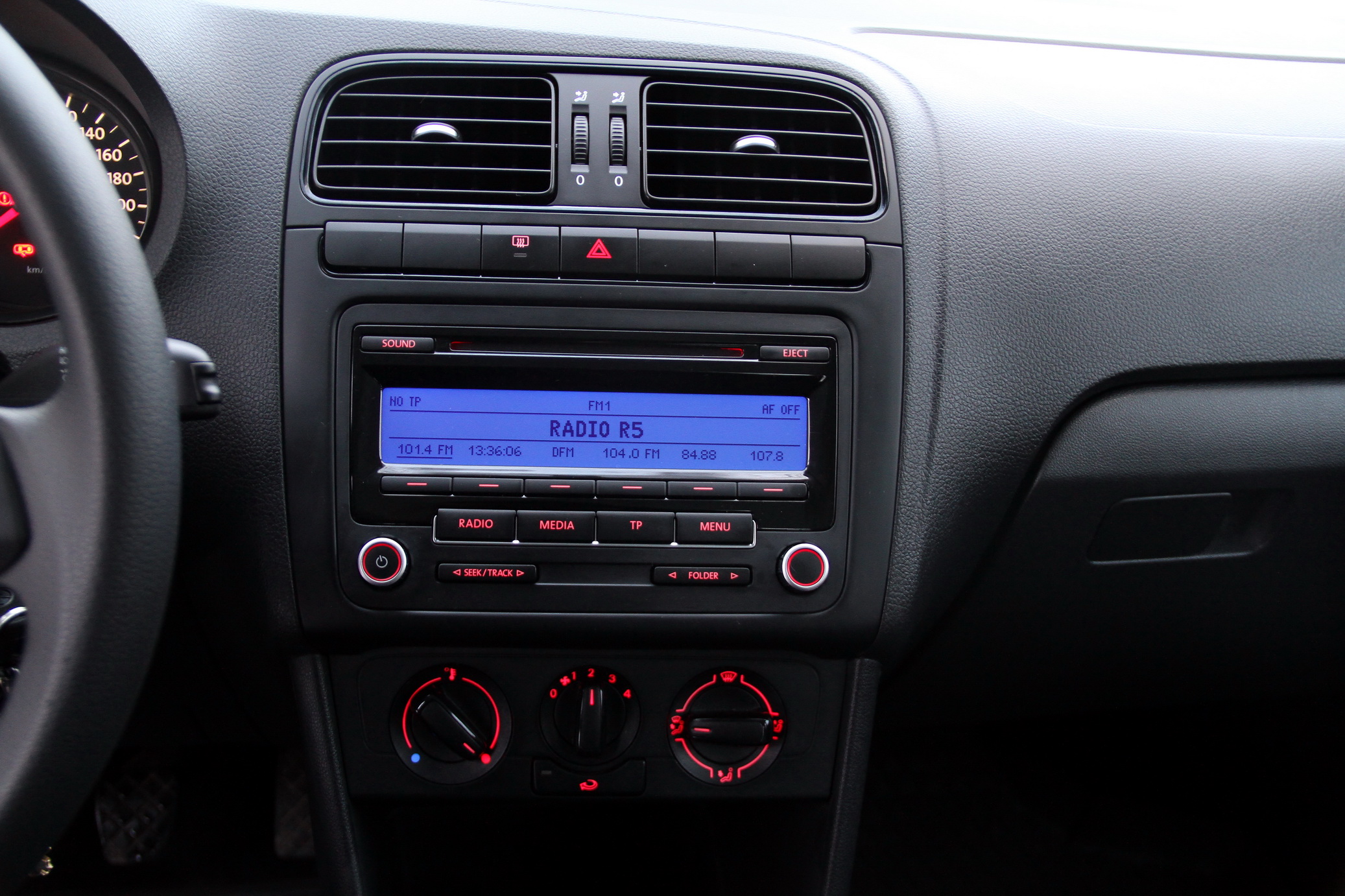

установка магнитолы своими силами + фото

NNNNNNN сколько стоила установка ? :) Очень хотел себе самостоятельно в тренд RCD-310 поставить, но похоже это сопряжено с большими сложностями в виде необходимости вывода CAN-шины.. :-(
