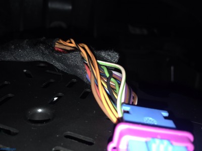

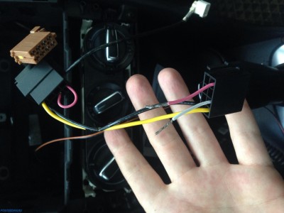

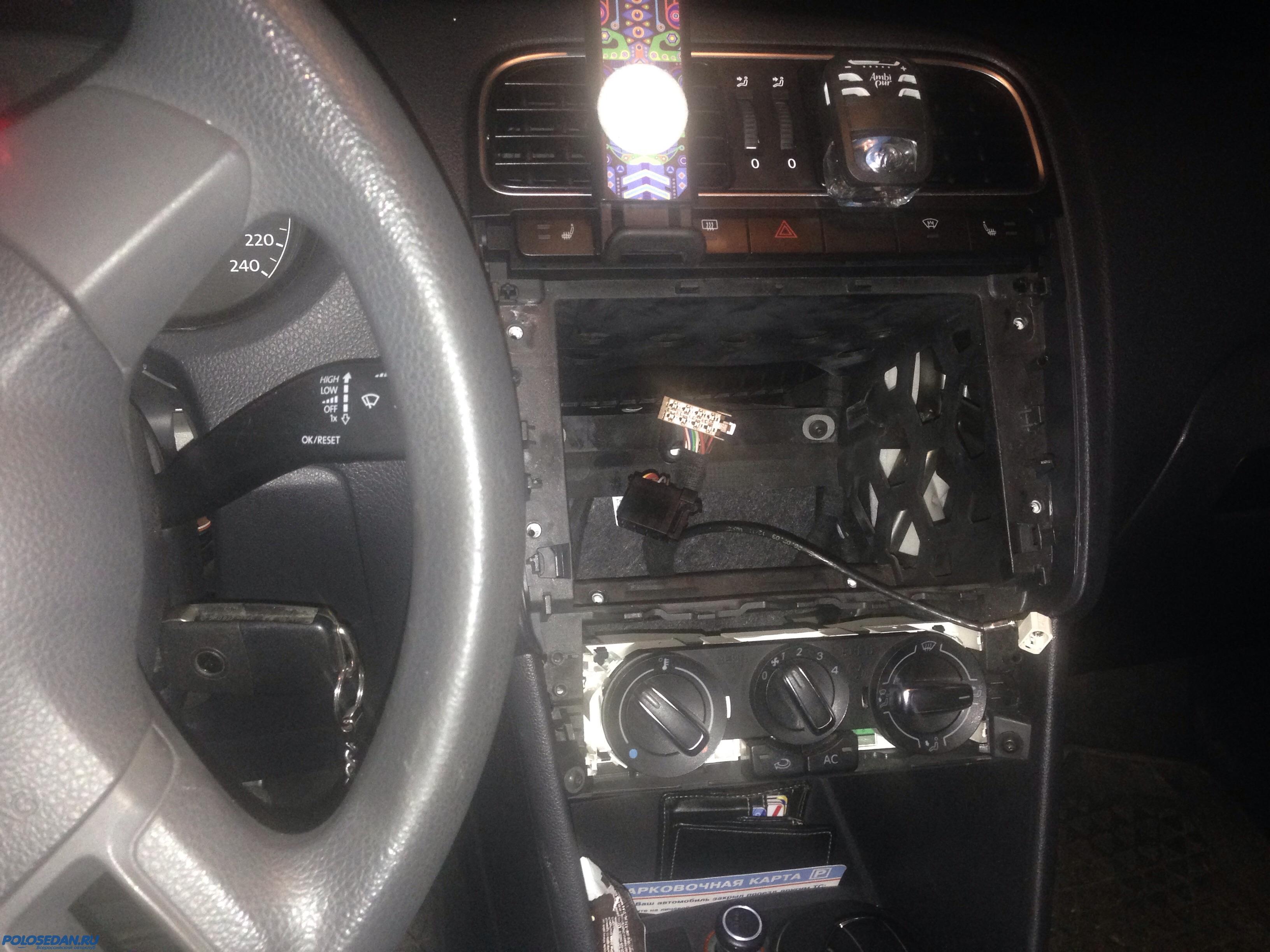

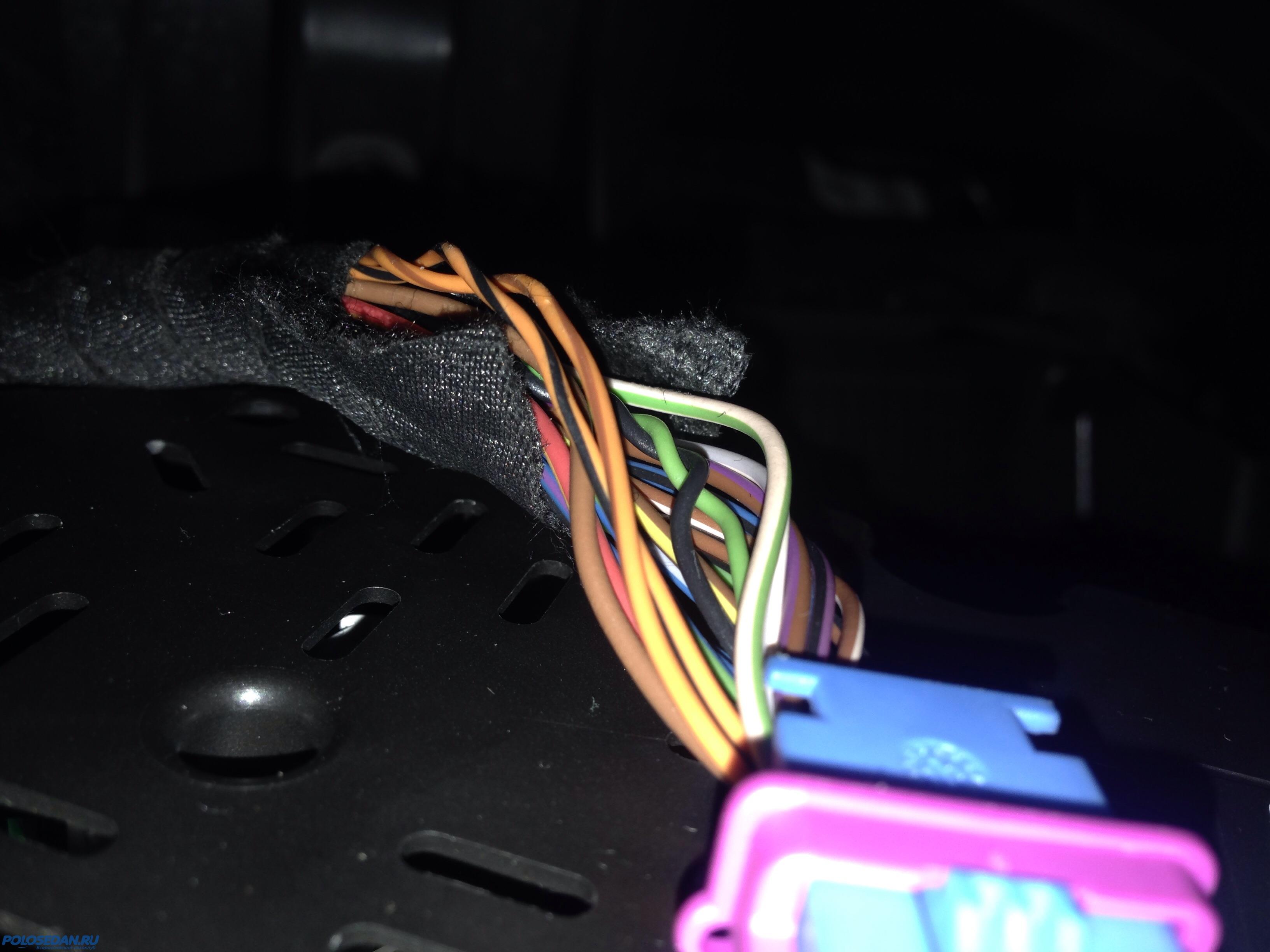

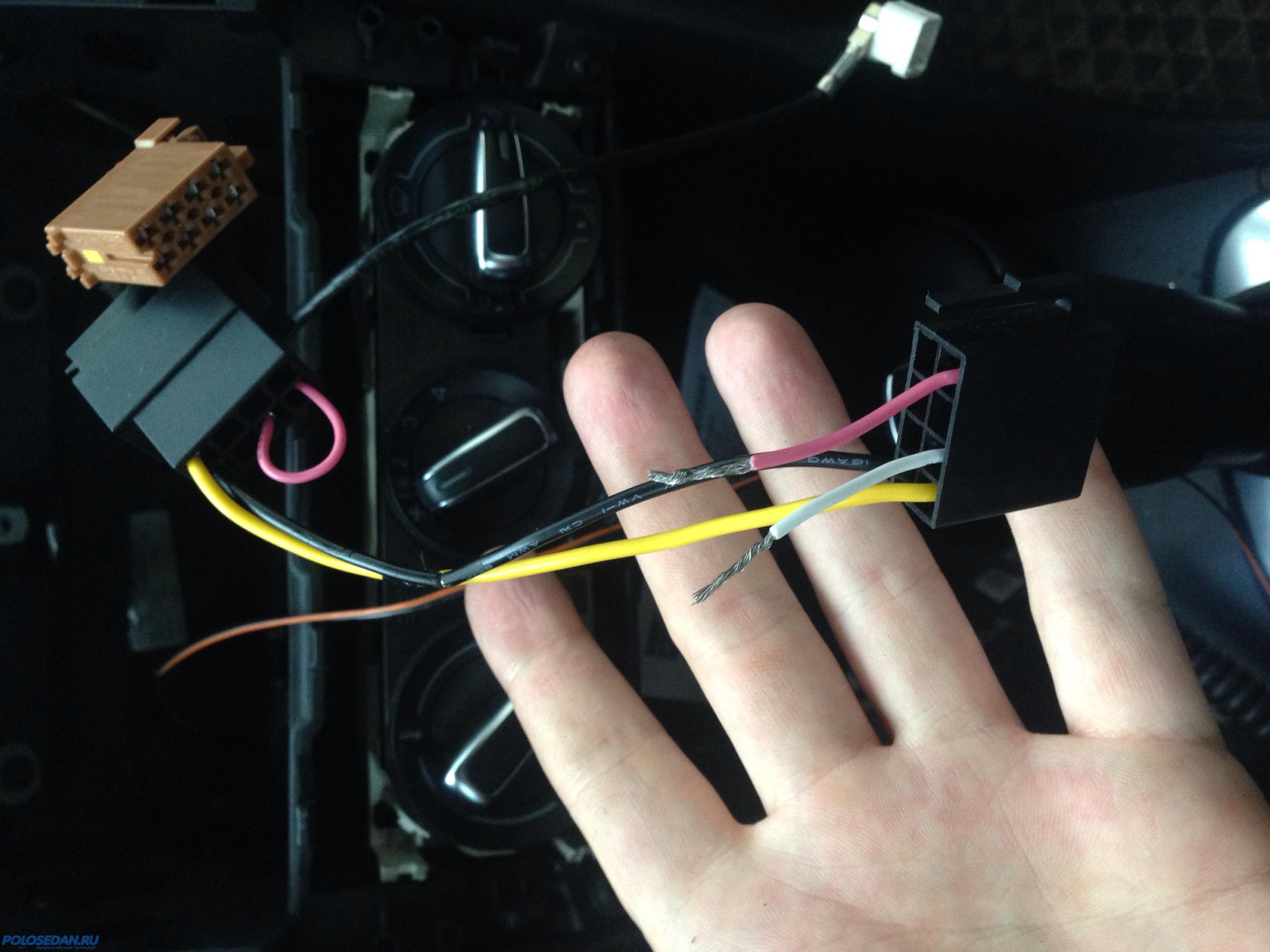

По теме: сегодня разобрал всё, приборку и бороду для протяжки КАНа в отсек магнитолы..
Комментарий к файлу: Через такой переходник подключал...
Установка RCD 320 своими руками на VW POLO седан
image.jpg [ 1.17 МБ | Просмотров: 7755 ]
Комментарий к файлу: В разобраном виде...
image.jpg [ 1.46 МБ | Просмотров: 7755 ]

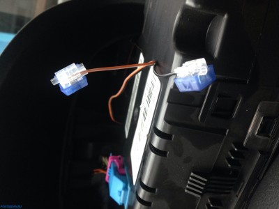

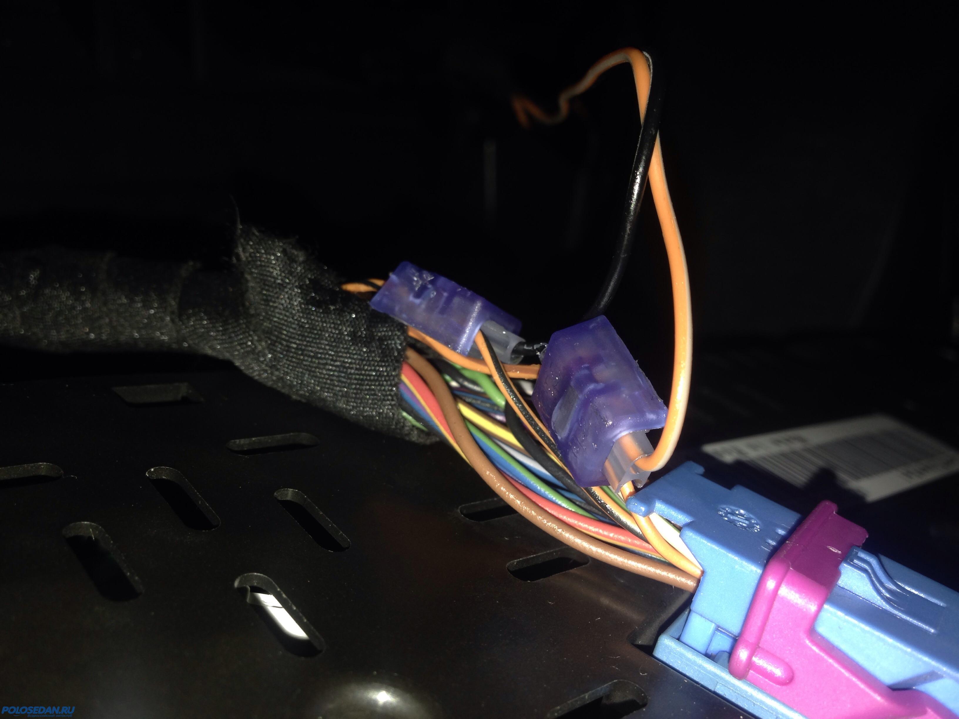

Комментарий к файлу: Вот тот самый КАН-привод (оранжево-коричневый+ и оранжево-черный-)
image.jpg [ 836.66 КБ | Просмотров: 7755 ]

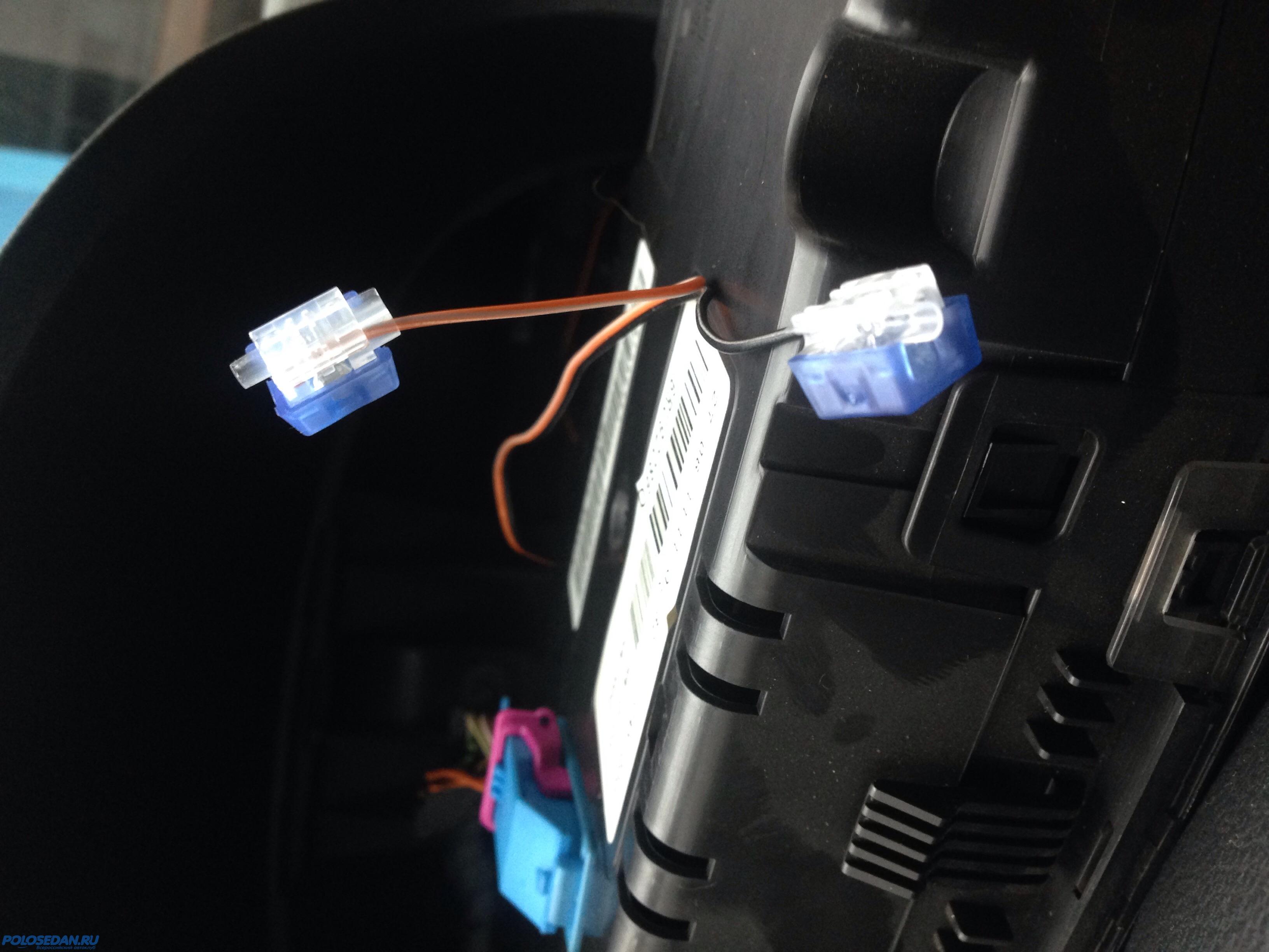

Комментарий к файлу: Вот такими скотчлоками подключался..
image.jpg [ 1019.58 КБ | Просмотров: 7755 ]
Комментарий к файлу: Скотчлоками вклинился в КАН-шину приборки.. Подключил..Ни чего не изменилось!! Как не работала так и не работает. Что я не так сделал???
image.jpg [ 850.16 КБ | Просмотров: 7755 ]

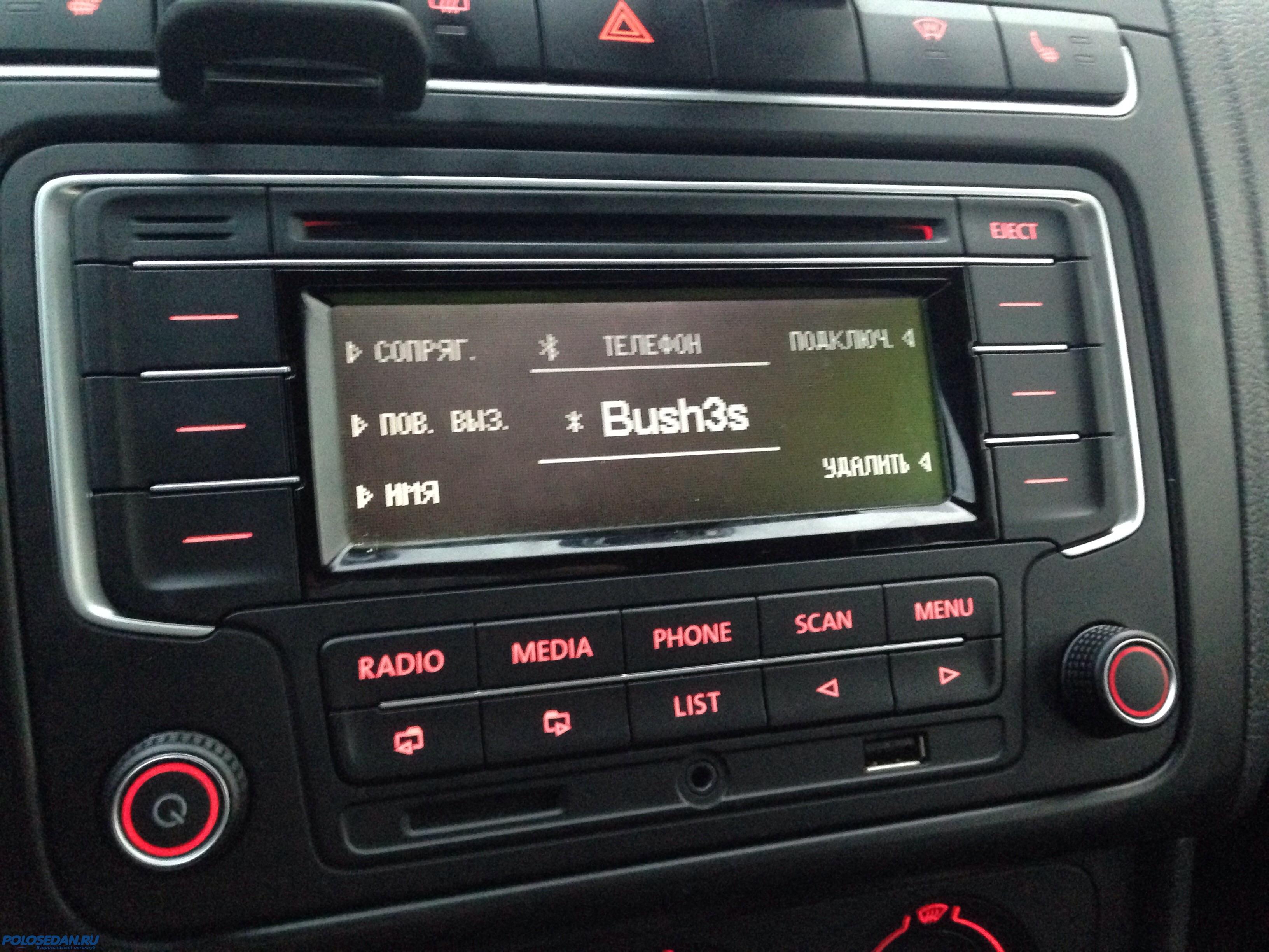

Ура!!! Всё получилось)) загвоздка была в полярности (орнжево-коричневый это - а оранжево-черный это +)
Комментарий к файлу: Единственное, не работает зажигание (включение) с этим буду тоже разбираться.)

У меня первая в списке. Когда включил первый раз, был какой то глюк. Сейчас всё как надо, при повороте ключа магнитола включается, когда вытаскиваешь ключ она выключается. Подсветка горит при включении габаритов. Остальное все работае исправно (гала не знаю) БТ подключаешь один раз и всё, музыка с телефона так же играет через БТ... Вообщем весь функционал на что она способна работает исправно..
