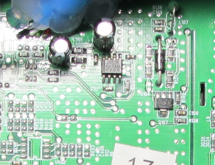

Поставил микросхему TPS2051B, она подходит без доработок:
Доработка входа AUX и USB в RCD 30
IMG_0734_1.jpg [ 293.98 КБ | Просмотров: 7574 ]

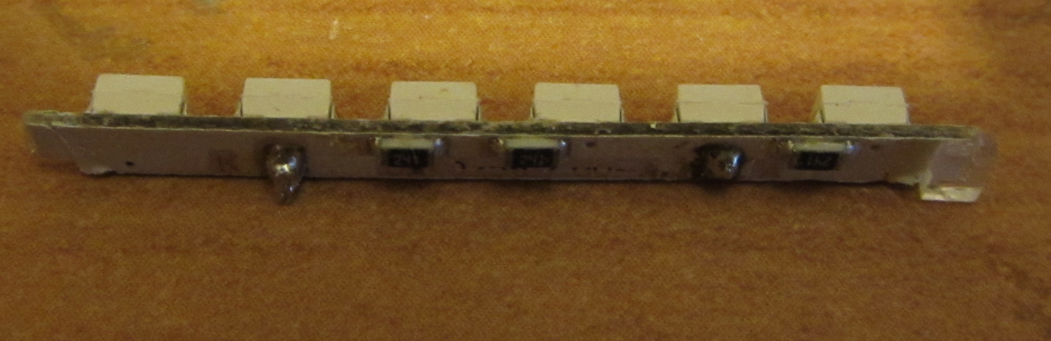

Заодно поменял светодиоды подсветки дисплея на белые, 6 шт. размер 3528
IMG_0784_1.jpg [ 261.45 КБ | Просмотров: 7574 ]
Дисплей сероватый, если делать ярче то будет освещать весь салон))
Зачем менять подсветку? Чем синяя не устраивает???
Мне так больше нравится)

Ig0rich писал(а):
Сколько там светодиодов? Резисторы (если они есть конечно) перепаивал? (падение напряжения то для синих и белых немного разное)
Зарегистрирован: 26 янв 2012, 10:56
Сообщения: 11
Откуда: Омск
6 светодиодов, резисторы на самой плате оставил, там они по 240 Ом. Потом подбирал яркость с помощью еще одного общего резистора, для него есть место.
