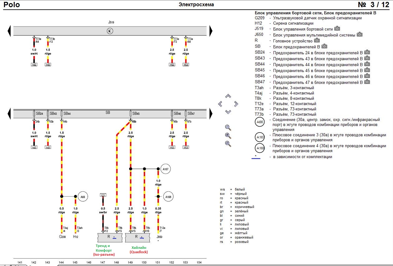

Я раньше думал, что на всех полоседанах не зависимо от комплектации, одинаковая схема питания магнитолы. оказывается что нет. На поликах где с завода шла RCD 310 присутствует 2 постоянных +12, а на машинах с iso-разъемами - один постоянный +12, а второй ACC (появляется при вкл. зажигания). Вот схемы:

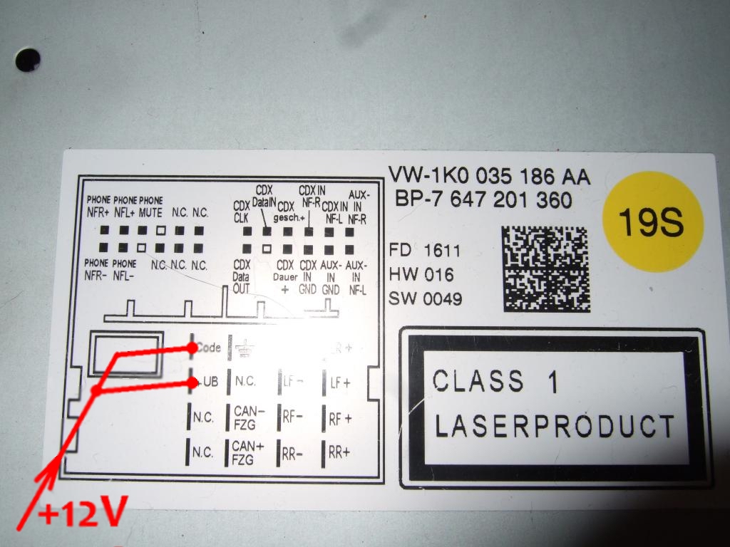

Камрады, подскажите. Установил РСД-310, код не запрашивает и т.д. Напрягает одно, после каждого включения диск воспроизводится с 1 трека.Это норма у всех так? И какие провода нужно перекинуть чтобы не выкл.после вынимания ключа?
Сообщения: 694
Благодарил (а): 346 раз.
Поблагодарили: 328 раз.
ИльдарКа
нет, не у всех. ничего перекидывать не надо, нужно дать постоянный плюс 12В на Code И на +UB
