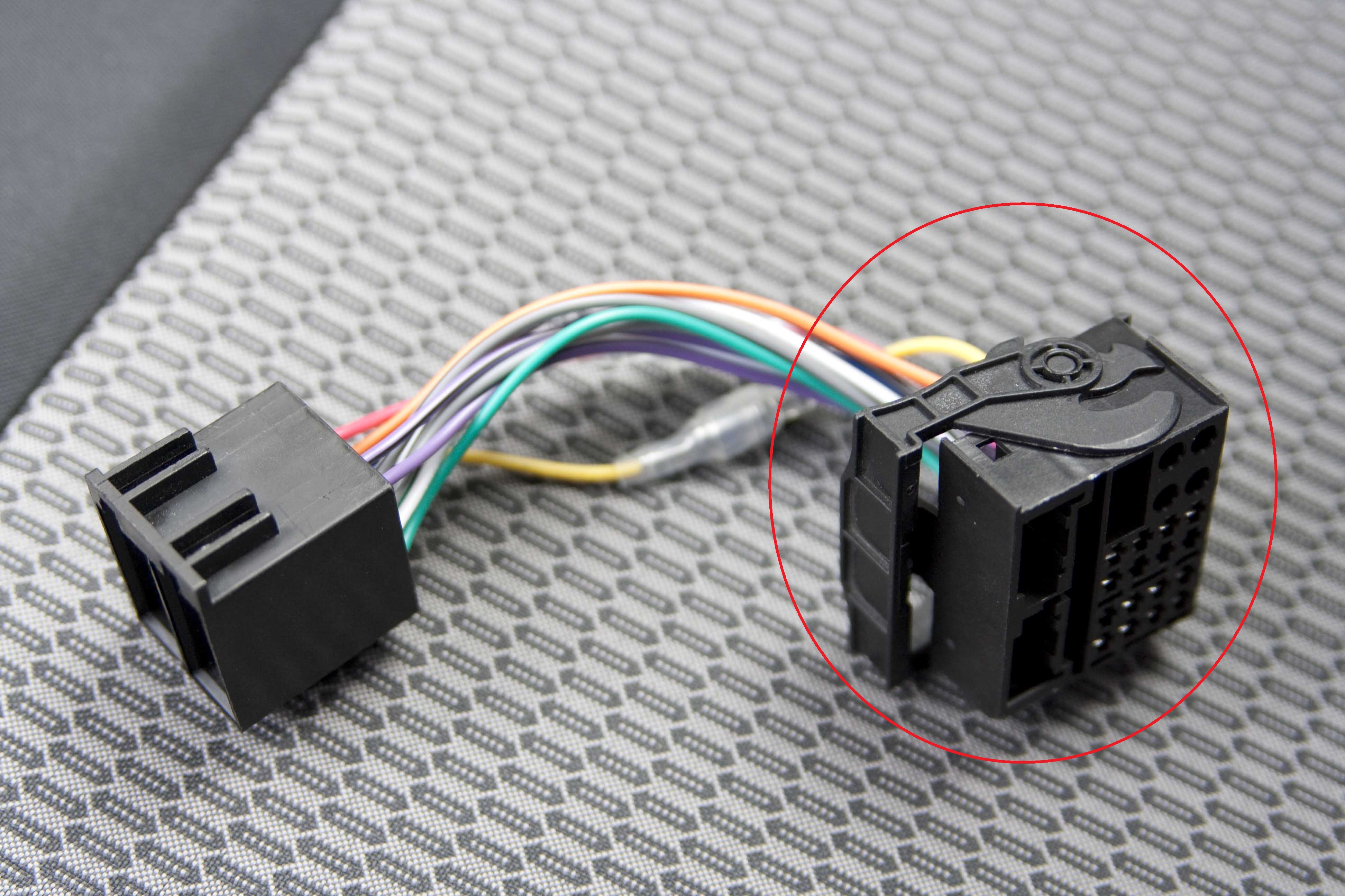

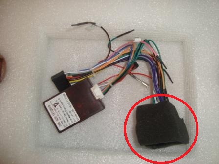

Есть вопрос , так сказать чтоб знать мне заранее, у меня сейчас стоит штатная RCD310. Подойдёт ли разъём со стороны машины в этот большой разъём , который в комплекте с магнитолой?

Mister_T, если мне не изменяет память, то подойдет.
