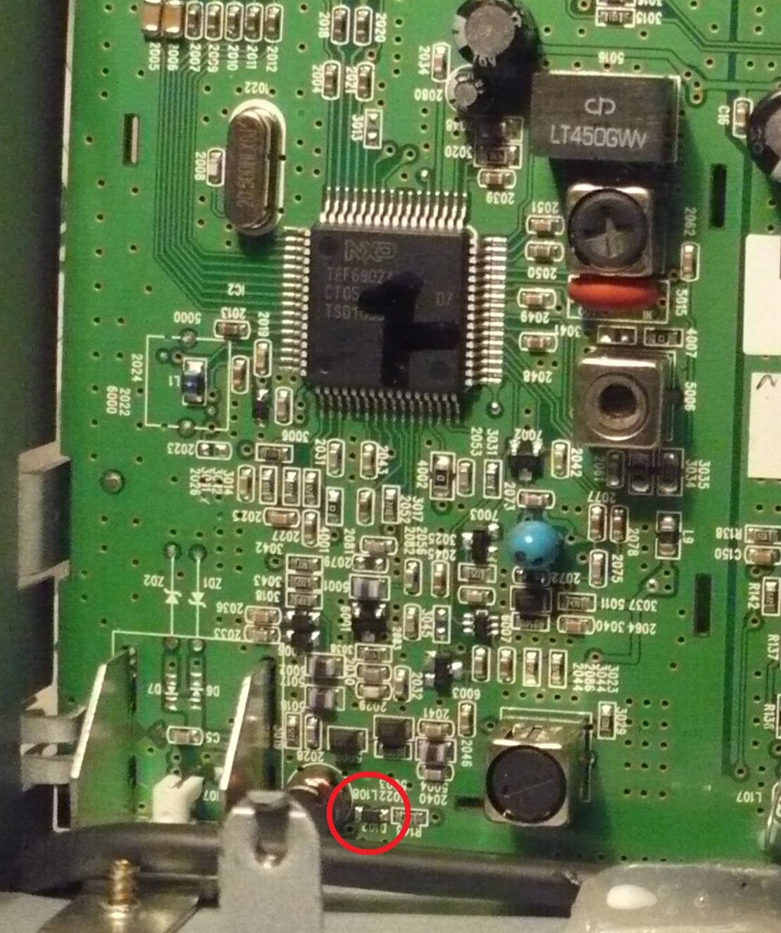

Всем привет!
Сегодня занимаясь модернизацией своей RCD30 не уследил за любимым чадом и обнаружил отсутствие диода D102. Подскажите, какие характеристики по которым можно новый поискать.
