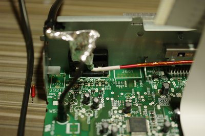

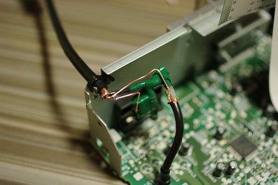

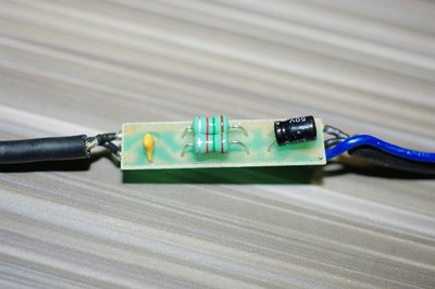

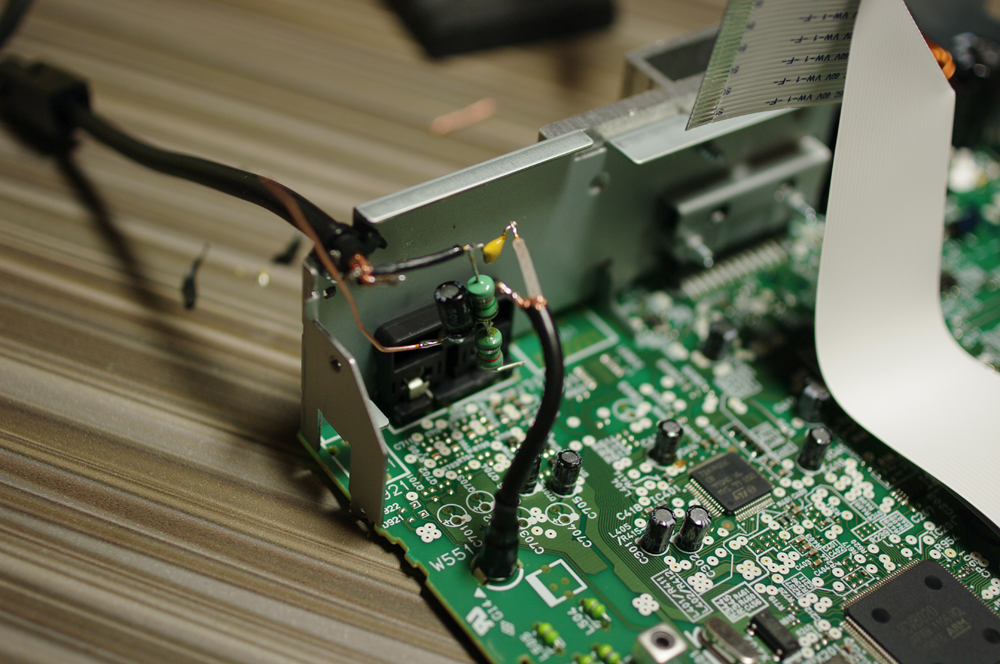

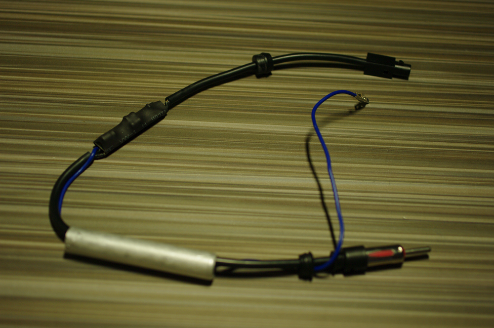

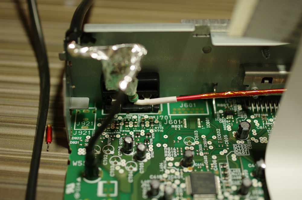

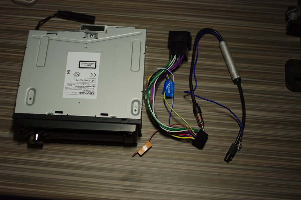

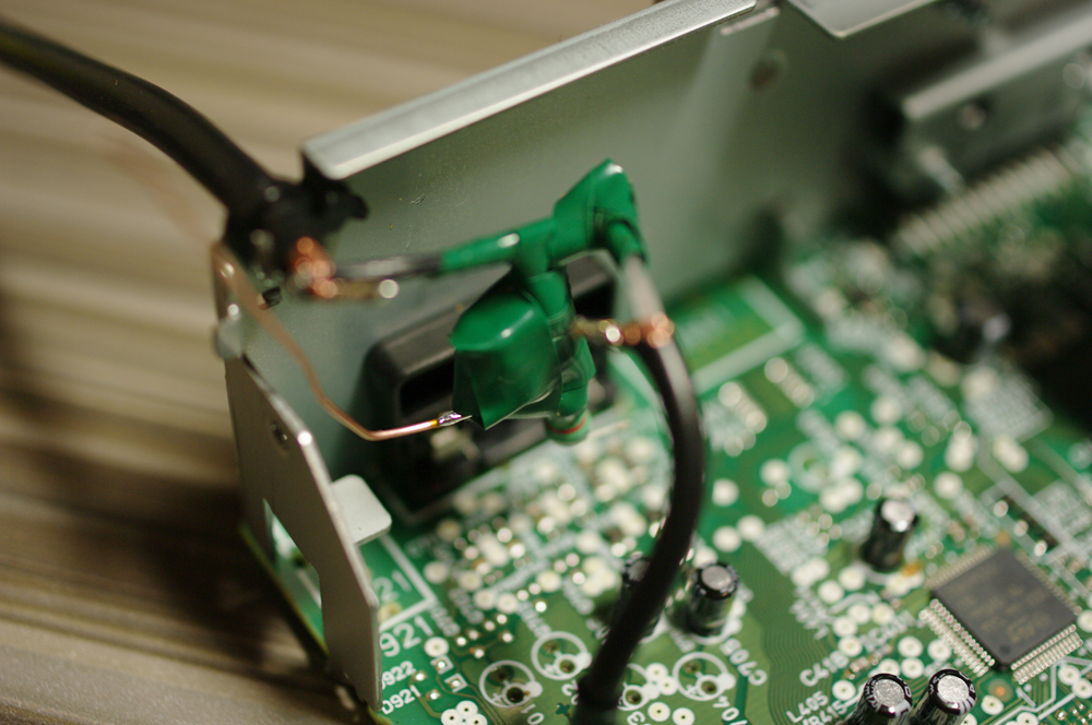

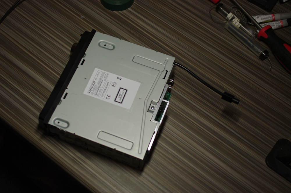

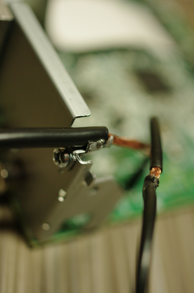

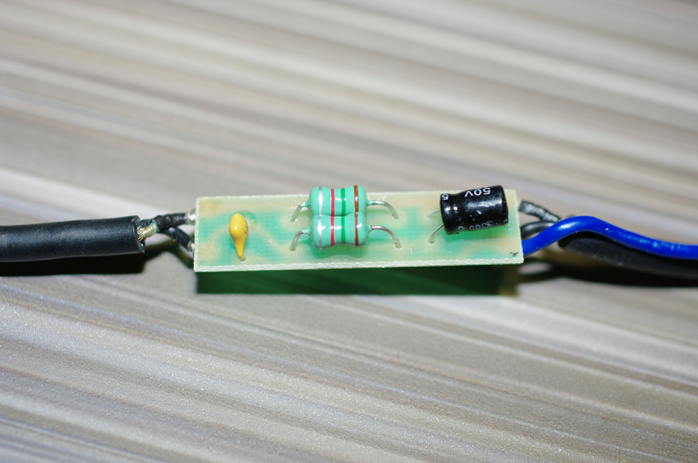

возможно не по теме, но вот мой фото-отчет по апгрейду магнитолы:
не пытайтесь это повторить, если не разбераетесь в этом!!!
1. можно спалить прободку авто
2. можно спалить усилитель антенны
3. можно спалить магнитолу
4. в любом случае лишаетесь гарантии на магнитолу и переходник
P.S. не знал, что фотки добавляются в таком порядке. смотреть снизу вверх
Комментарий к файлу: результат
установка магнитолы своими силами + фото
IMGP6392.JPG [ 545.87 КБ | Просмотров: 5846 ]
Комментарий к файлу: еще слой изоляции
IMGP6391.JPG [ 611.3 КБ | Просмотров: 5846 ]

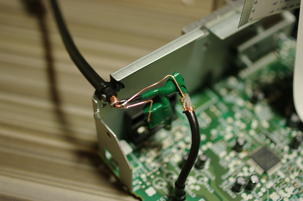

Комментарий к файлу: подводим питание антенны
IMGP6388.JPG [ 646.04 КБ | Просмотров: 5846 ]

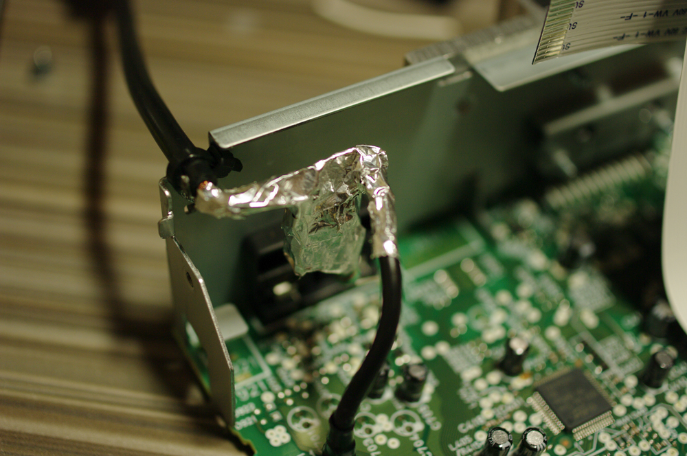

Комментарий к файлу: экранируем
IMGP6387.JPG [ 593.53 КБ | Просмотров: 5846 ]
Комментарий к файлу: припаиваем массу
IMGP6386.JPG [ 553.58 КБ | Просмотров: 5846 ]

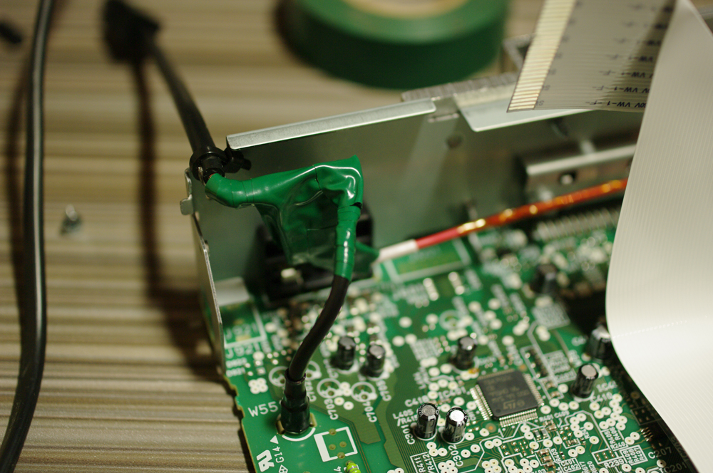

Комментарий к файлу: изолируем
IMGP6385.JPG [ 588.5 КБ | Просмотров: 5846 ]
Комментарий к файлу: выпаиваем все из переходника и припаиваем в магнитолу навесным монтажом
IMGP6384.JPG [ 605.74 КБ | Просмотров: 5846 ]
Комментарий к файлу: приделываем вместо него пловод от переходника
IMGP6382.JPG [ 473.04 КБ | Просмотров: 5846 ]

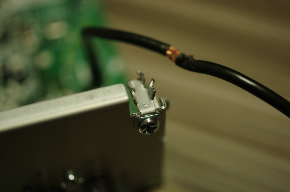

Комментарий к файлу: отковыриваем антенный провод от магнитолы
IMGP6381.JPG [ 446.67 КБ | Просмотров: 5846 ]

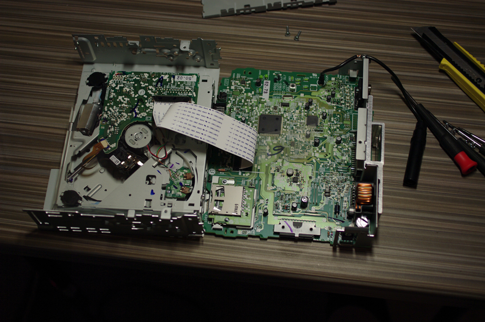

Комментарий к файлу: разбираем магнитолу
IMGP6377.JPG [ 632.24 КБ | Просмотров: 5846 ]
Комментарий к файлу: как и ожидалось - себистоимость переходника рублей десять
IMGP6375.JPG [ 433.9 КБ | Просмотров: 5846 ]
Комментарий к файлу: разбираем переходник
IMGP6372.JPG [ 532.28 КБ | Просмотров: 5846 ]
Комментарий к файлу: исходные железяки
IMGP6371.JPG [ 538.21 КБ | Просмотров: 5846 ]

Интересно, как просто усилитель радио устроен....
Не могли бы вы выложить побольше фоток (если есть) именно платы, конденсаторов и т.д. со всех возможных сторон ?

че-то я не понял- а куда синий то проводок от перееходника делся...
Зарегистрирован: 01 ноя 2011, 13:29
Откуда: SPb
синий проводок от переходника у меня стал красным (см. фото IMGP6388.JPG)
протянут от разъема (с внутренней стороны) к "переходнику" и обмотан термостойкой изолентой т.к. протянут рядом с радиатором
