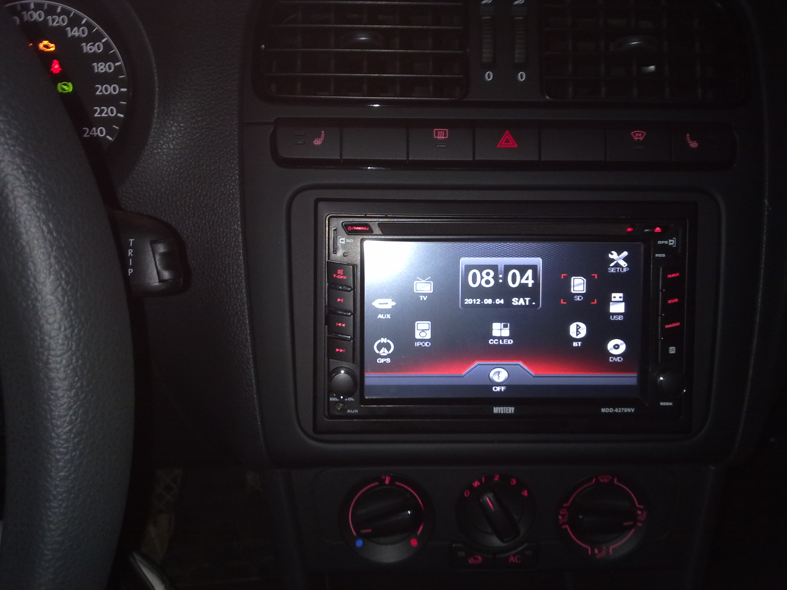

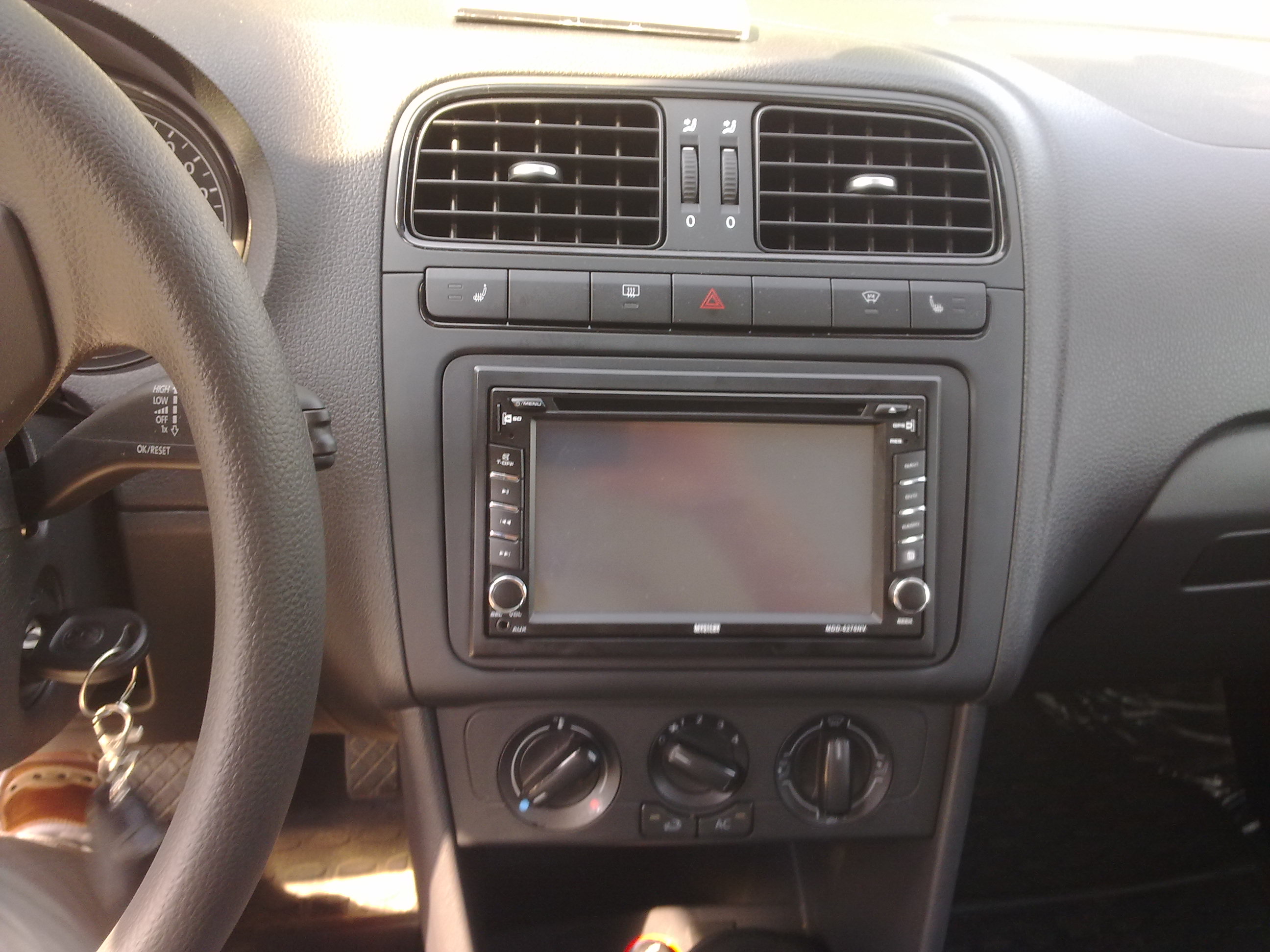

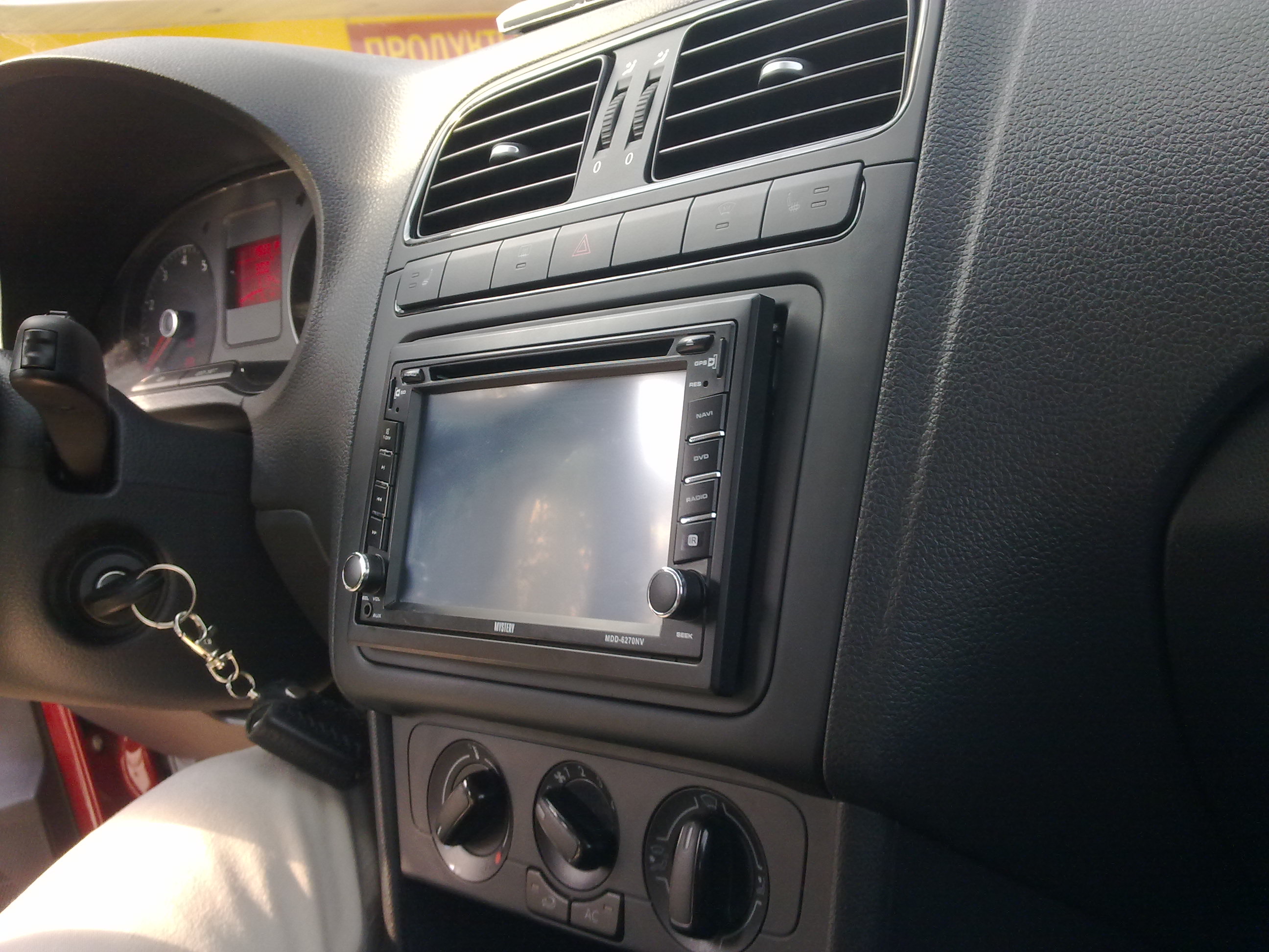

Несколько фото по просьбам трудящихся. Магнитолу можно утопить и глубже, она ниво что не упирается, просто декаротивная рамка которая идет в комплекте с магнитолой прикрывает щель. При установке через правильный переходник должно все встать на место.
Комментарий к файлу: Вид сбоку
Нештатные 2DIN магнитолы обсуждаем
04082012291.jpg [ 673.77 КБ | Просмотров: 7103 ]
Комментарий к файлу: Интерьер днем
04082012290.jpg [ 605.18 КБ | Просмотров: 7103 ]
Комментарий к файлу: Интерьер ночью
04082012287.jpg [ 442.19 КБ | Просмотров: 7103 ]
