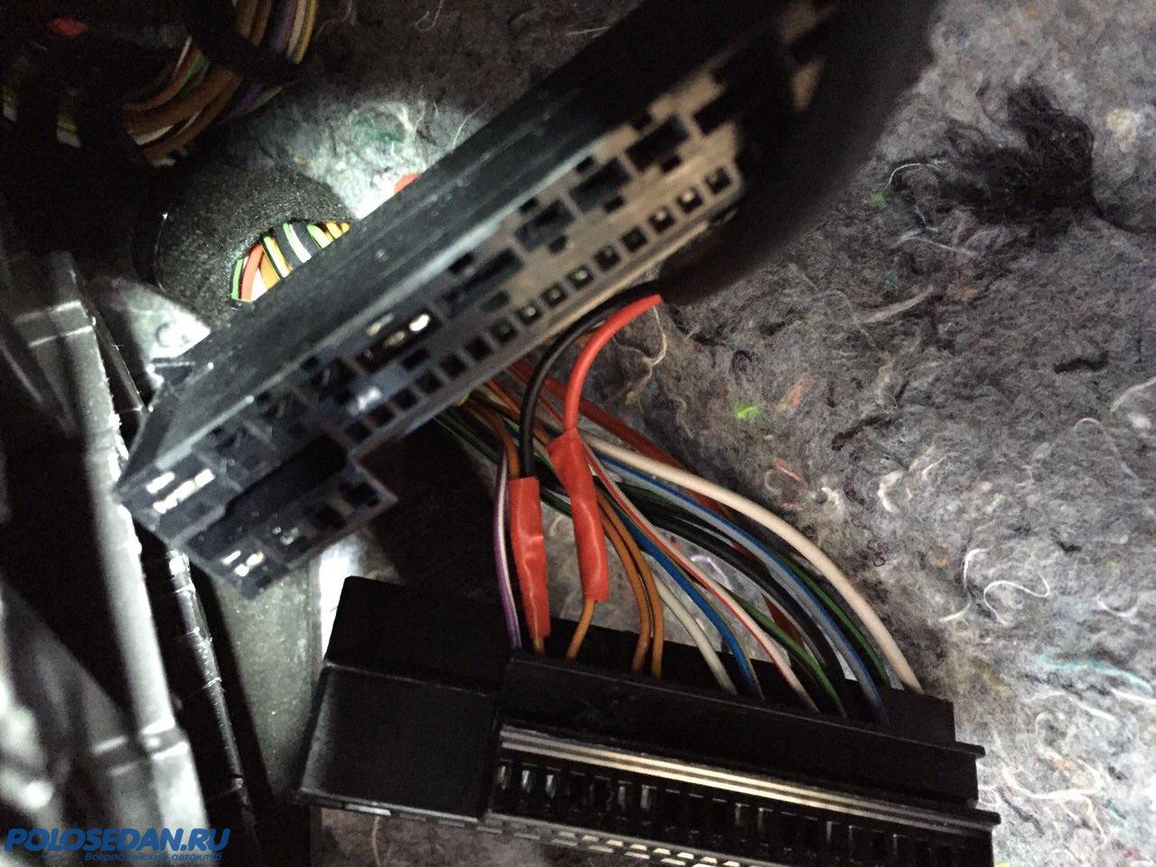

Highline 10-го года без климата. Устанавливаю RCN210. Два дня под педалями (на что я трачу свою жизнь).
Сначала устанавливал через вот такой вот переходник.
20 и 21 пин, конечно же, не прокатили. Врезался в 18 и 19 пины. При использовании переходника, магнитола включалась, но звука не было. В итоге провода, идущие к эбу, вытащил из переходника и вставил эти пины в штатный штекер, согласно схеме на магнитоле. Звук есть, но функции, ради которых я два дня лежу под педалями, не работают (подсветка, блютуз и т.д.).
Итого, сейчас два провода, идущие от штекеры, включаемого в магнитолу, врезаны в провода на 18 и 19 пины. 18 - земля, 19 - кан плюс.
Что я не предусмотрел?

Если ты пользовался инструкцией вот от сюда - https://www.drive2.com/l/5960614/ , то заметь, там устанавливают RCD 320BT, а не RCN210.
Разница все-таки между ними есть. Сдается мне, что китайские RCN210 полноценно работают только с эмулятором.
С эмулятором не будет только "Гали", зато под педали лезть не надо!

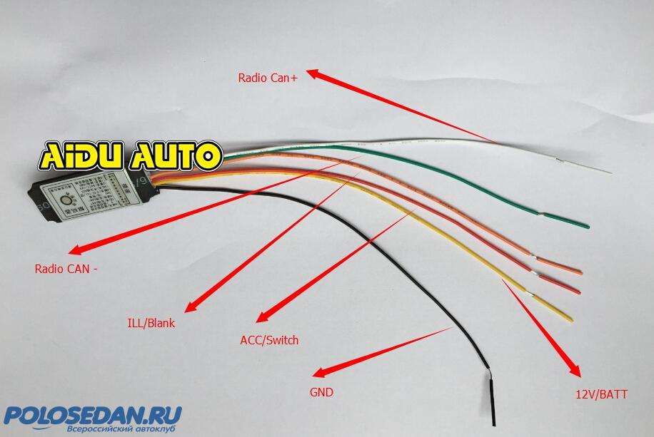

Serёga, сергей убедительная просьба о помощи, я испробовал все варианты, заказал Кан эмулятор жду когда придёт, эмулятор на 6 проводов, в Исо разъёме магнитолы у меня их 4, если не затруднит объясни мне как подключить эмулятор правильно я вообще не понял все перечитал
Сообщения: 393
Откуда: Нижний Новгород
Благодарил (а): 105 раз.
Поблагодарили: 110 раз.
Имя: Серёга
Я так понимаю у тебя в колодке авто на магнитолу идут 1.+12в - BATT, 2. GND - масса, 3. +12в (ILL-подсветка), 4. +12в (АСС-зажигание), если это так, то берешь эмулятор и тупо подсоединяешь одноименные провода друг к другу. А два оставшихся провода от эмулятора - "КАН+" и "КАН -" вставляешь в колодку ИСО согласно распиновки магнитолы!
