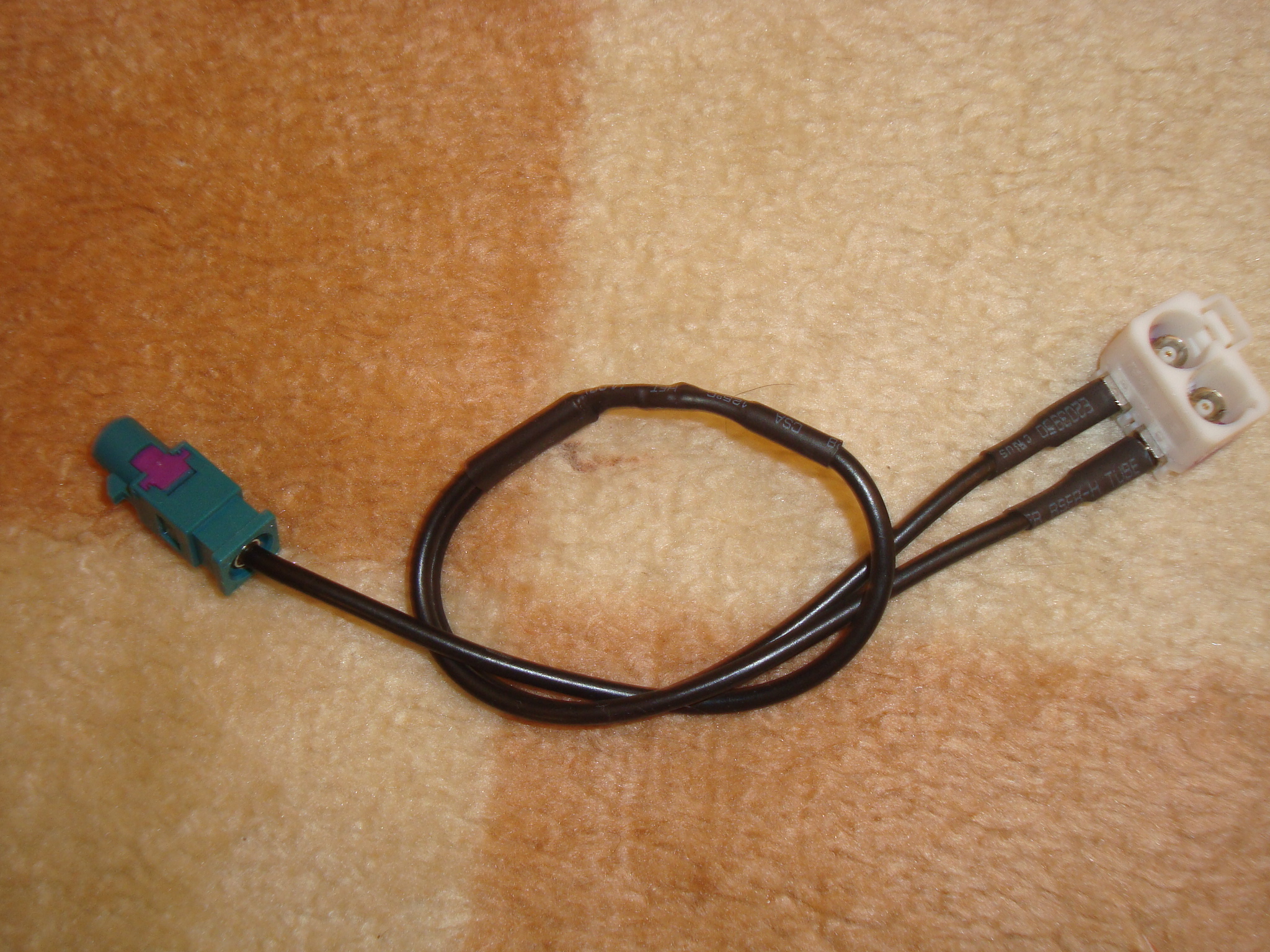

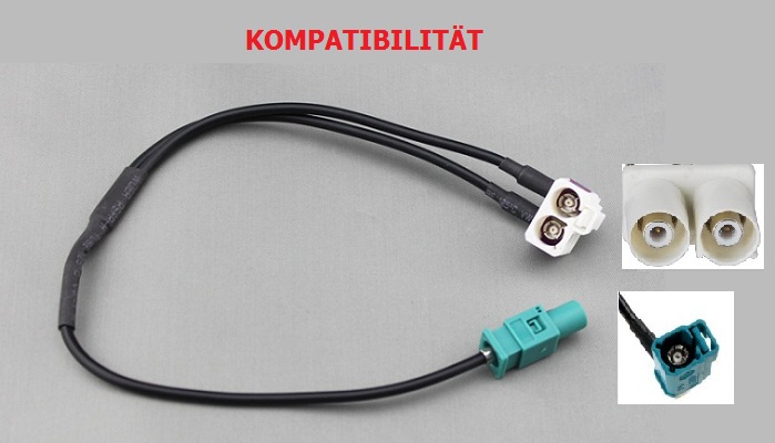

Подскажите у вот такого переходника провода просто паралельно соеденены, или подключены через какую то приблуду(резистор, диод, ваш вариант)?
Установка RCD-310 в VW Polo sedan своими руками
DSC00721.JPG [ 1.32 МБ | Просмотров: 5441 ]
SKAA-51C-2.jpg [ 62.72 КБ | Просмотров: 5443 ]
Сообщения: 4390
Откуда: 23RUS-Полтавская
Благодарил (а): 1875 раз.
Поблагодарили: 2082 раз.
без приблуд-тупо в параллель!
