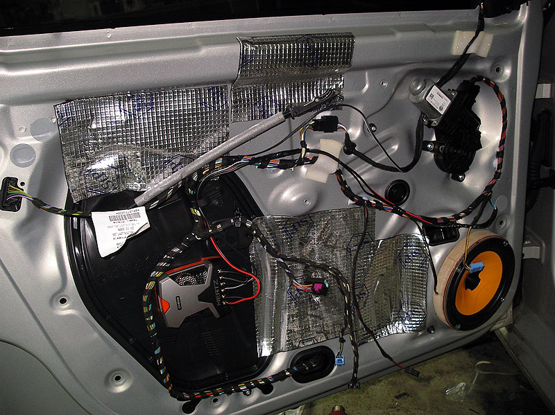

SergeyEKB писал(а):
Подскажите, плиз, т.к. через "поиск" найти не смог. Кто ставил кроссоверы от компонентной акустики? В какое место их поставили? Есть фотки установки, как разбирали торпеду, если ставили не в двери? И еще. С чем может быть связана такая фигня - при !выключенной! голове (rcd 310) пищалки (от двухкомпонентной) издают еле слышный звук, схожий со звуком когда "жужжит" просто включенная акустике (не авто).
Как пример для подражания;Кто планирует менять штатные динамики/ставить дополнительные а,так всё зависит от р-ров кроса , если вч дин не планируете ставить на дверь а на стойку, то ищите место кроссоверу подторпедном пр-ве.По второму мало инфы(подробнее).
Взято с форума viewtopic.php?f=15&t=163&start=200#p63516
