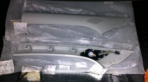

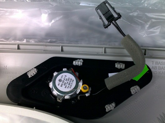

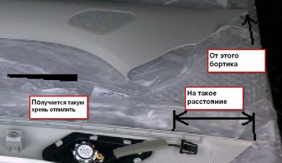

Заказал 6R6 867 233(4) ABY 20, пришли за четыре дня, когда примерял первый раз установить их не получилось (не влезли у окна) на следующий день внимательно рассмотрев родные, заметил что бортик накладки срезан у основания на 3-4 мм, срезал у новых, выкинул одну защелку, заменил разъем на "советский" т.к. папу к родному не нашел. Стали лучше, чем родные.

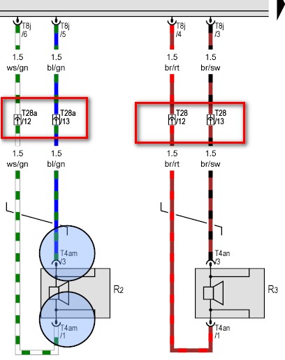

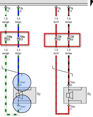

Но возник вопрос (хочу с помощью конекторов подключится к проводке, что у стойки), какой из проводов пищалок к какому проводу динамиков подключать?
С пищалками понятно, где через конденсатор там - минус.
А у динамиков где плюс /1 или /3 ?
Кто знает, подскажите, ElsaWin скачал и установил в ней ответа не нашел.

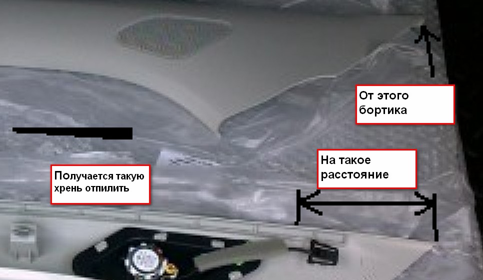

Если не трудно на фотке покажите место подпиливания
Зарегистрирован: 13 сен 2010, 22:24
Сообщения: 211
Откуда: Ростов
Благодарил (а): 72 раз.
Поблагодарили: 97 раз.
Как то так.
Пластмасса мягкая, два раза ножиком провести и готово.
