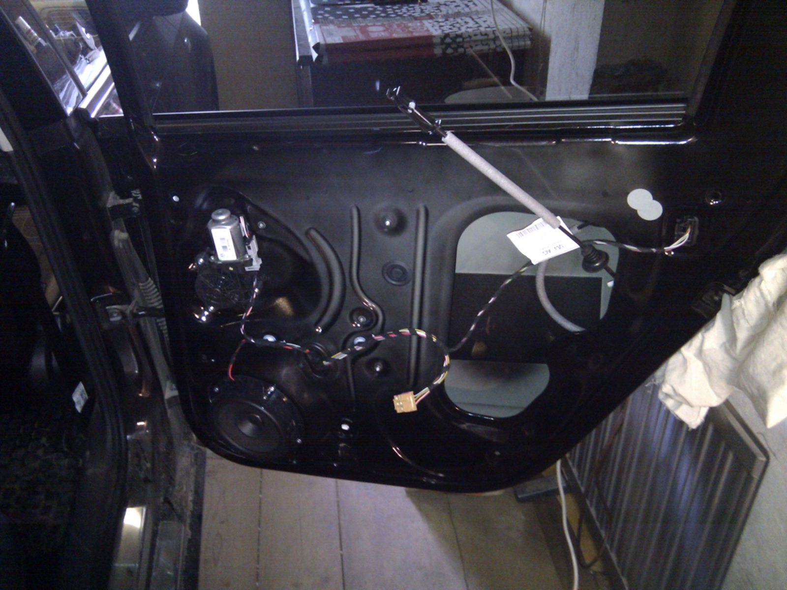

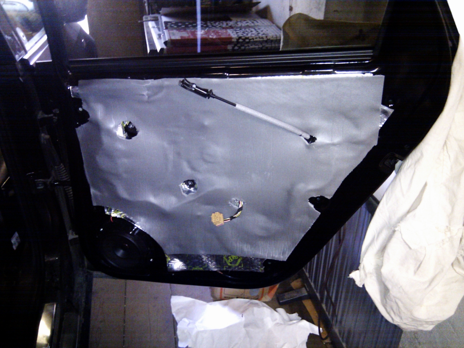

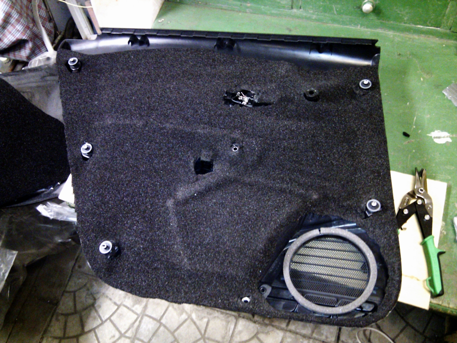

Наконец-то руки дошли до шумоизоляции.
Решено было начать с задних дверей, т.к. перед передними хотелось потренироваться.
Использовался следующий материал:
Вибропласт Gold
Сплэн 3004
Битопласт-5
Сначала дверь была разобрана, далее внутри дверь была обезжирена и обклеена Вибропластом Gold. Желательно вибропласт нагревать феном, он тогда становится эластичным и лучше приклеивается.
На внешнюю сторону также был наклеен слой Вибропласта, далее последовал сплэн.
И в заключение, на обшивку двери был наклеен Битопласт.
Не смотря на столько слоев обшивка без проблем встала на свое место. В результате со стороны двери уменьшился шум плюс пропало дребезжание на кочках.
Мой вариант иснсталляции звука в Polo Sedan
C360_2012-08-12 15-26-02_org.jpg [ 1.07 МБ | Просмотров: 6304 ]
C360_2012-08-12 17-10-13.jpg [ 1.59 МБ | Просмотров: 6304 ]
C360_2012-08-12 19-03-10.jpg [ 1.14 МБ | Просмотров: 6304 ]
C360_2012-08-12 19-27-43.jpg [ 1.44 МБ | Просмотров: 6304 ]

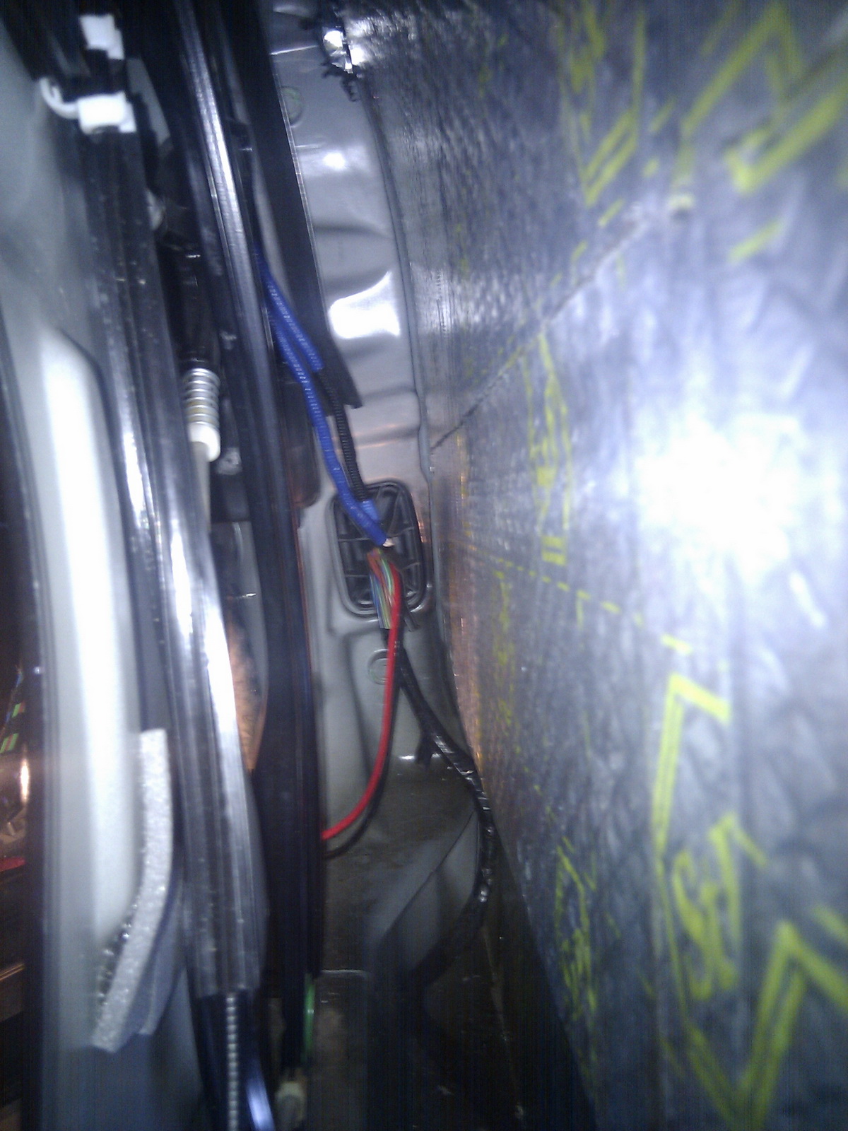

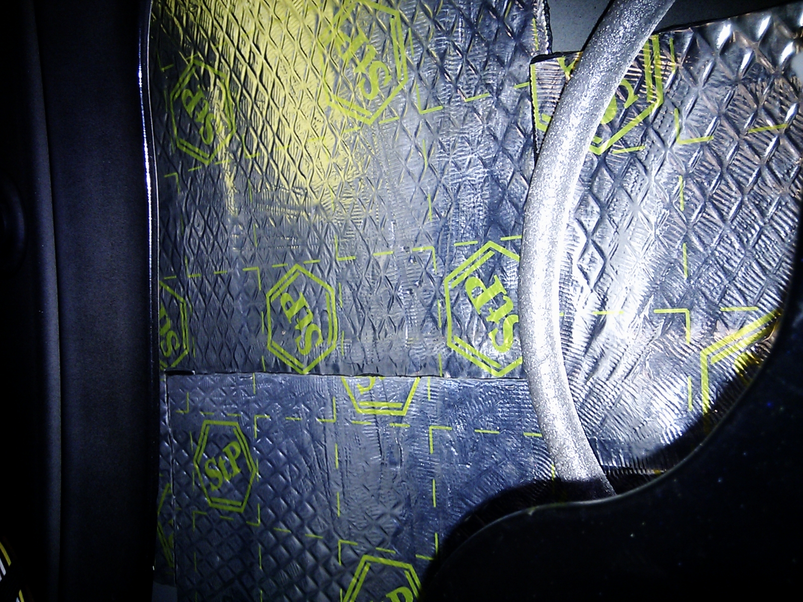

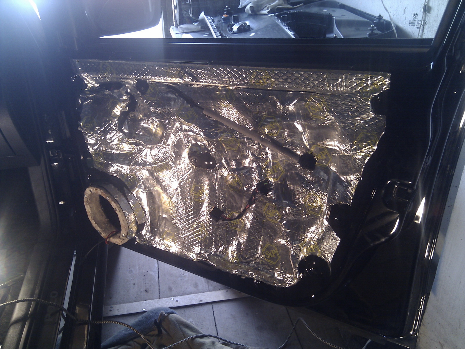

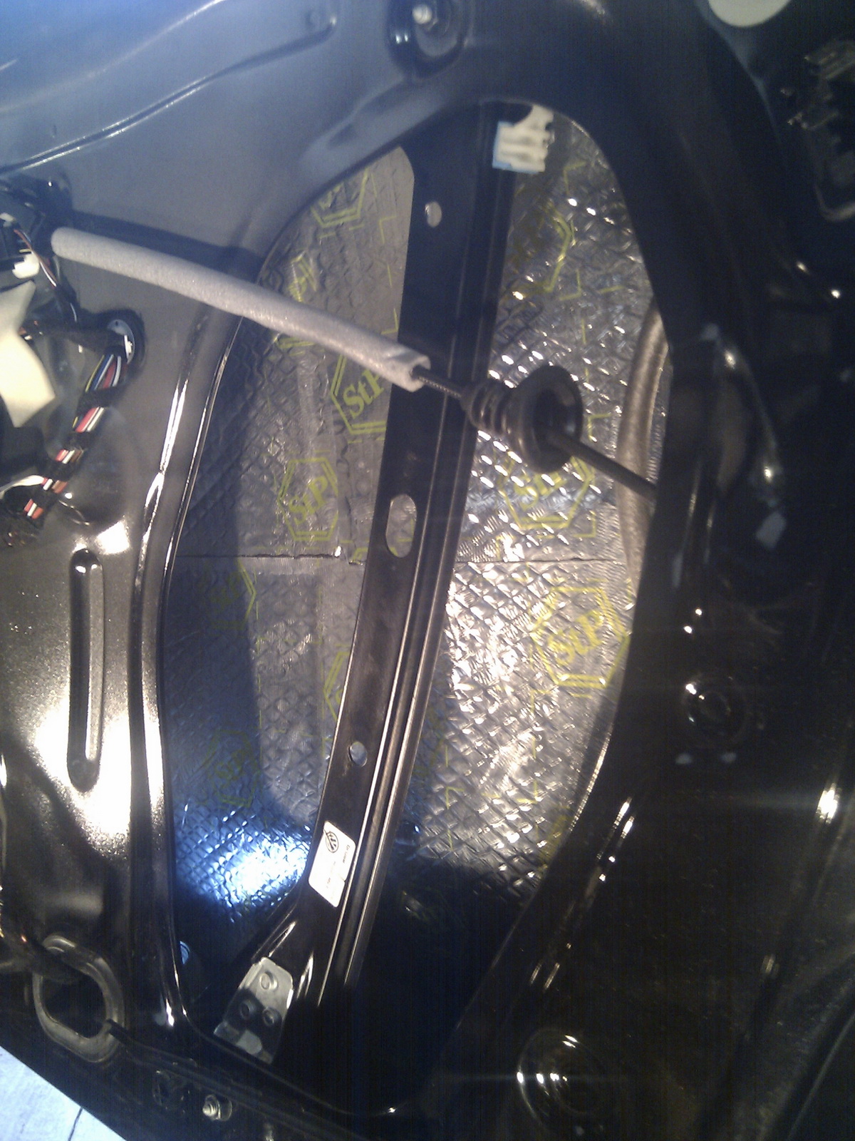

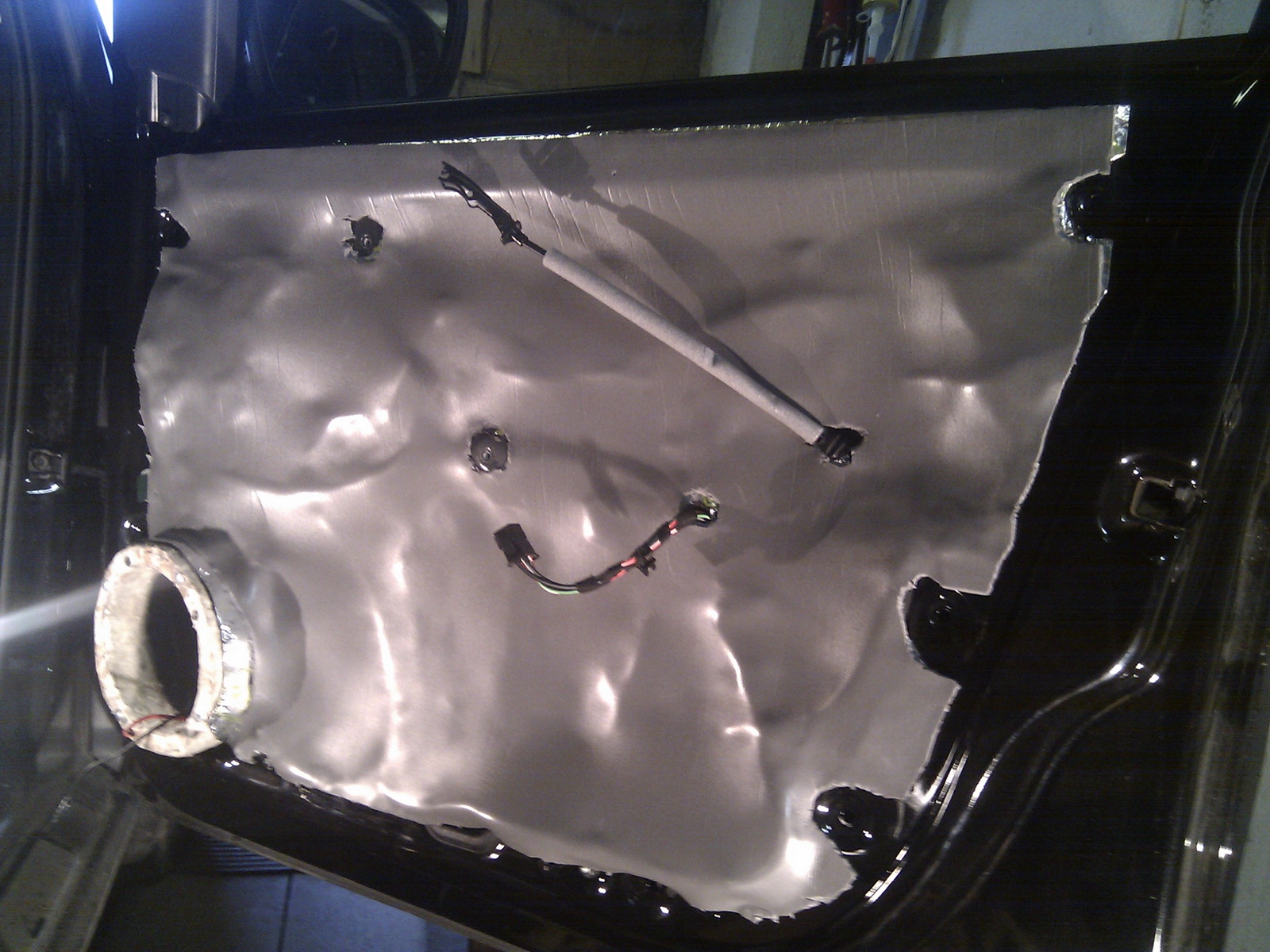

Шумоизоляция передних дверей:
Вибропласт Gold
Сплэн 3004
Битопласт-5 (на внутреннюю сторону пластика двери)

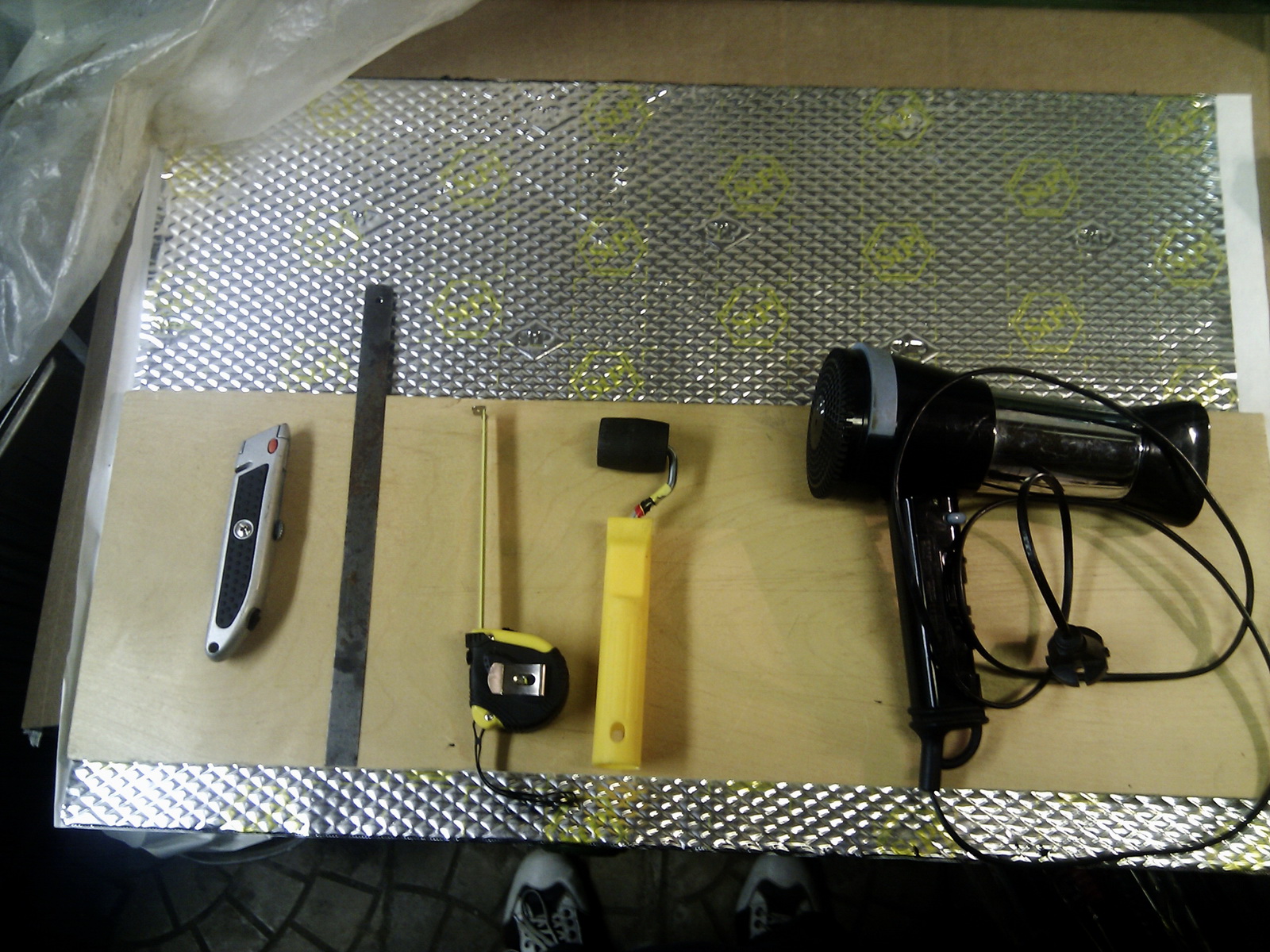

Комментарий к файлу: Подручный инструмент для ШВИ.

Комментарий к файлу: Внутри двери 1
Вибропласт Gold

Комментарий к файлу: Внутри двери 2
Вибропласт Gold

Комментарий к файлу: Вибропласт Gold

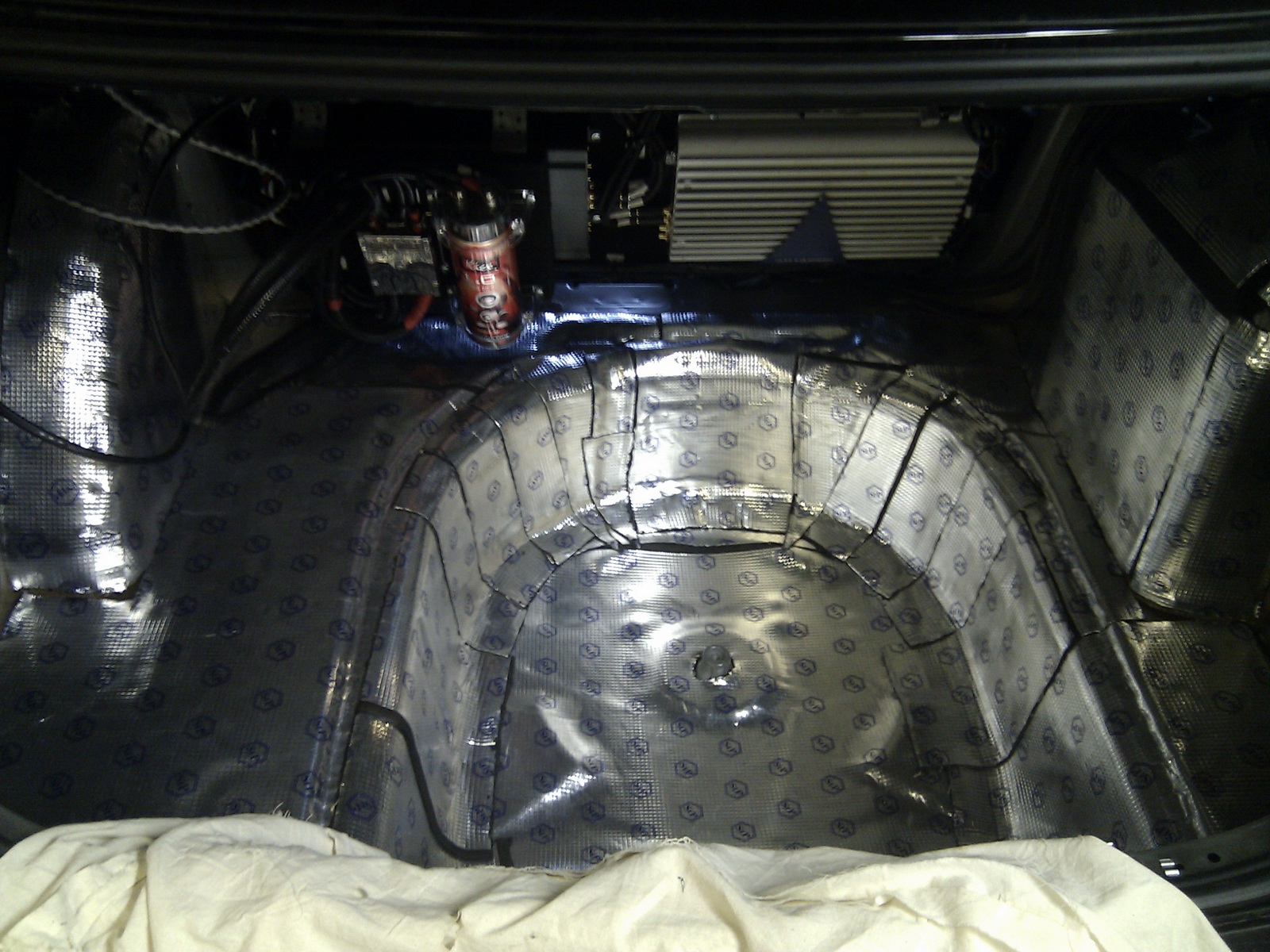

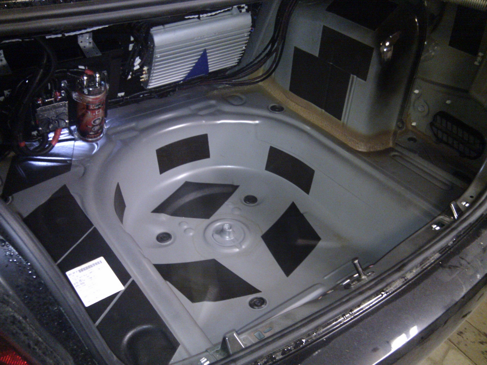

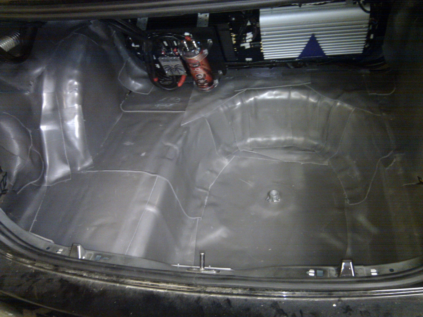

Шумоизоляция багажника:
Бимаст Bomb
Сплэн 3004
Бимаст Bomb
Сплэн 3004
А саб как поправило по звуку... ;)
Зарегистрирован: 18 авг 2011, 11:16
Сообщения: 158
Откуда: Замкад.
Благодарил (а): 37 раз.
Поблагодарили: 54 раз.
Бас стал более глубоким. Результат такой же как и с дверьми, по сути разные динамики играют в разных объемах металлических коробок.
Плюс уменьшились дорожные шумы на скорости со стороны багажника и не так слышно колесные арки.
