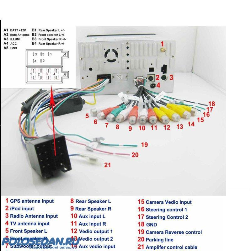

Здравствуйте! Вместо RCD 310 , хочу установить головное устройство китайского производства КС 520. Может кто нибудь знает,можно ставить без переделок или нет? В описании пишут, что ставится в штатное место. Сохранятся ли управление с руля или надо что нибудь докупать? Комплектация ХАЙ с Премиум пакетом. Заранее спасибо!
Отличный вопрос! :grin: Какая машина у тебя, ты написал... осталось только дать нам описание китайской головы. То, что она ставится в штатное место, еще ни о чем не говорит...
Желательно фото или скрин листа, на котором показаны все подключения к магнитоле. Ну, примерно так:

Здравствуйте, уважаемый Сергей! Спасибо за ответ, но я не умею отправлять фото или скрины. Подскажите, как это сделать, я попробую. Спасибо!

Это FM радио. А вообще, твоя магнитола поддерживает управление с руля, вот только в описании к аналогичной магнитоле КС 201 (КС 520 не нашел), просят прикупить CanBus цитирую:
2. Ваш автомобиль рулевое колесо с кнопками управления? Если да, нужно добавить CanBus. Canbus цена $35 (отправить с автомобилем DVD вместе)
Это ссылка CANBUS: http://www.aliexpress.com/store/product ... 83579.html
Провода на мультируль именуются - Steering control 1,2, ну или что-то подобное.
jinj60 писал(а):
,подойдет ли она на Хай или нет?
Конечно подойдет.
