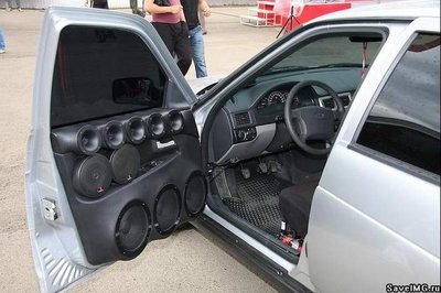

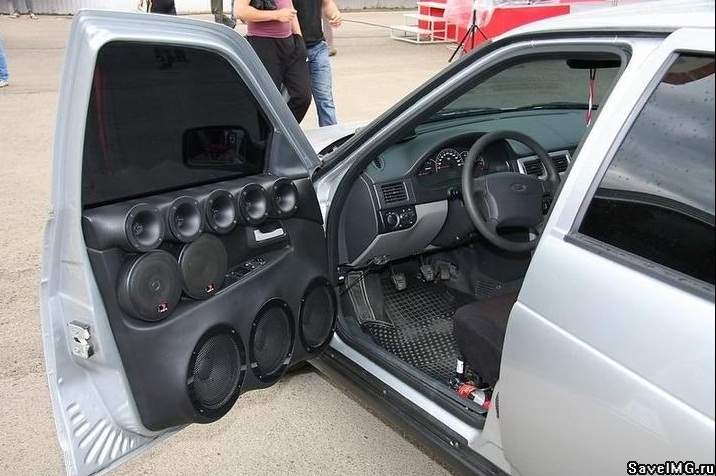

С Новым Годом!
А так никто не желает?
Кто планирует менять штатные динамики/ставить дополнительные
b6club.ru.jpg [ 50.01 КБ | Просмотров: 7372 ]
Шутка
