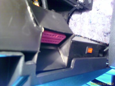

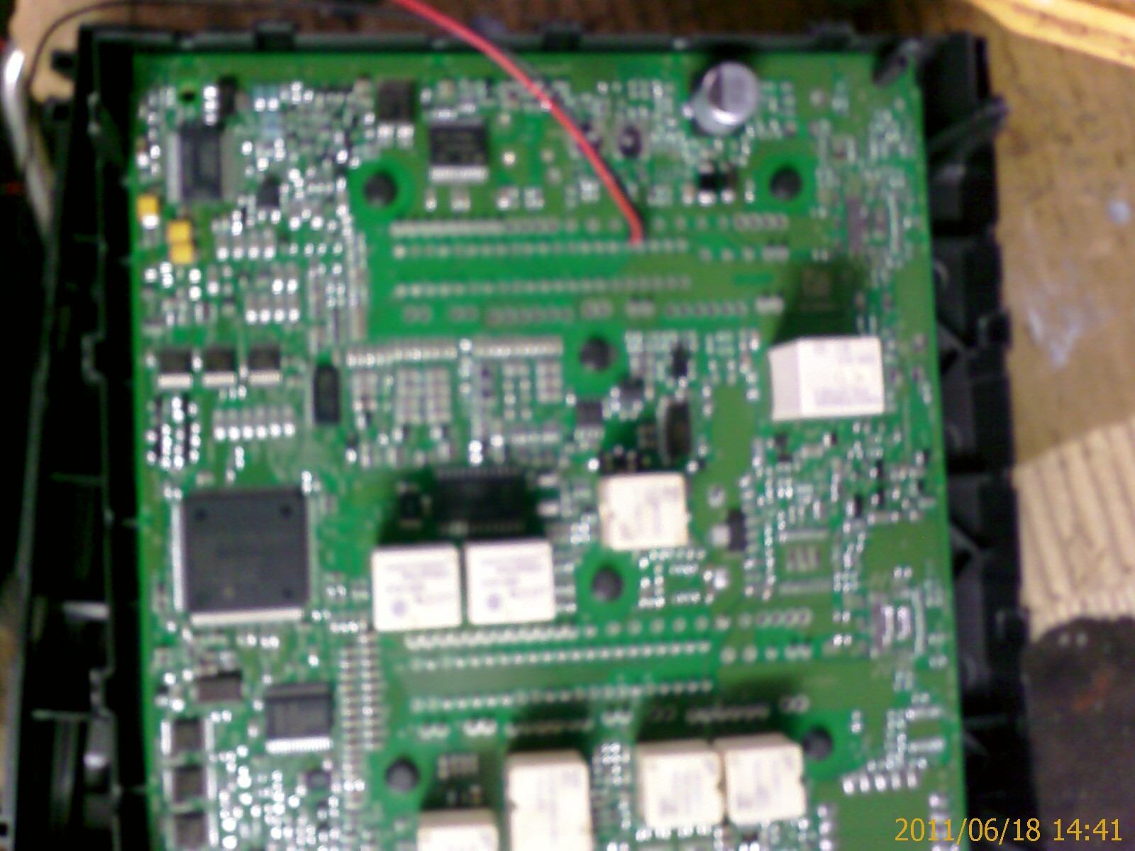

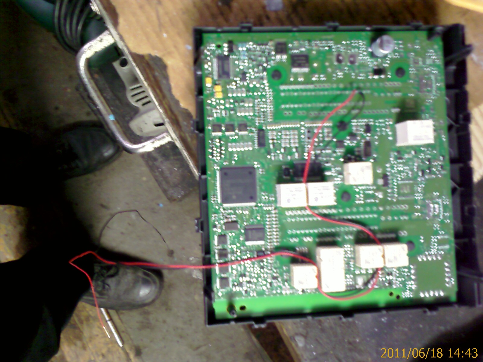

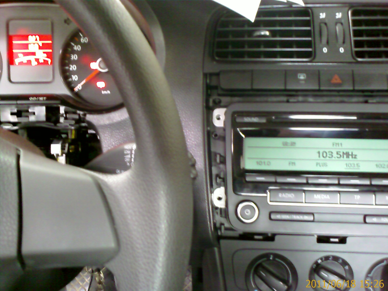

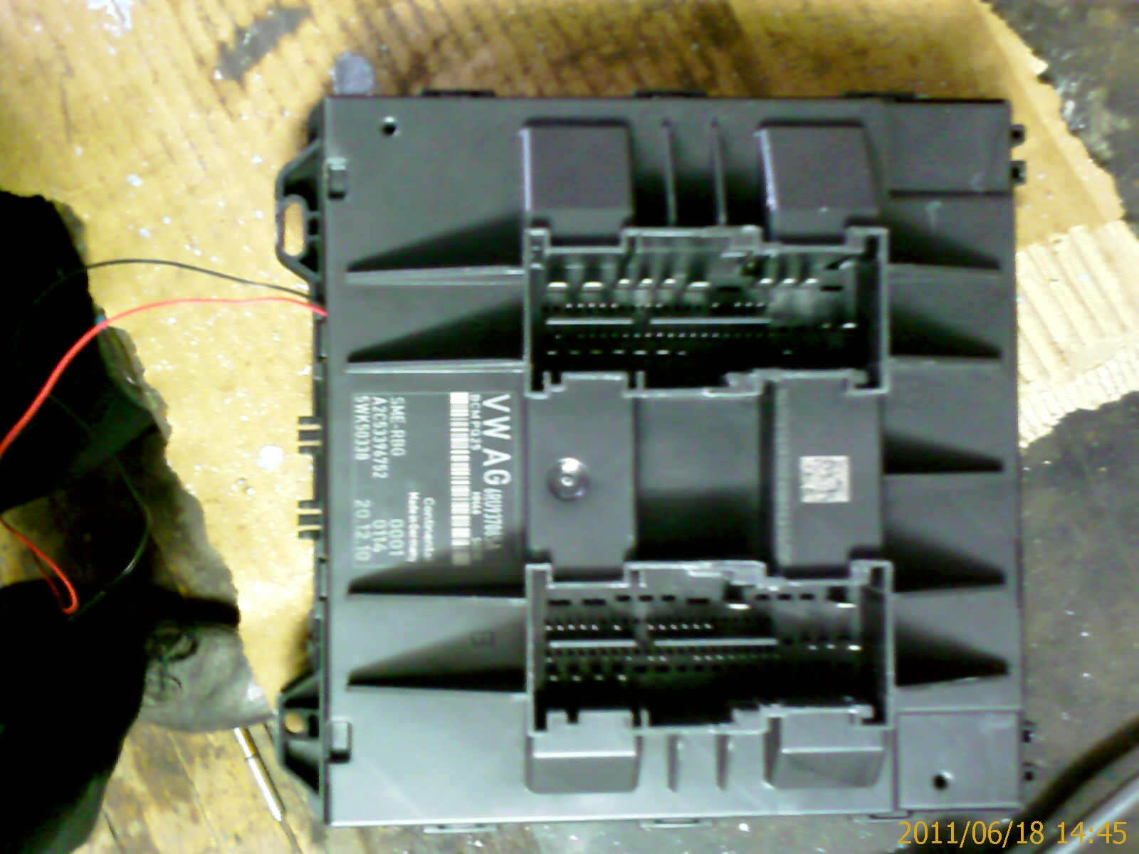

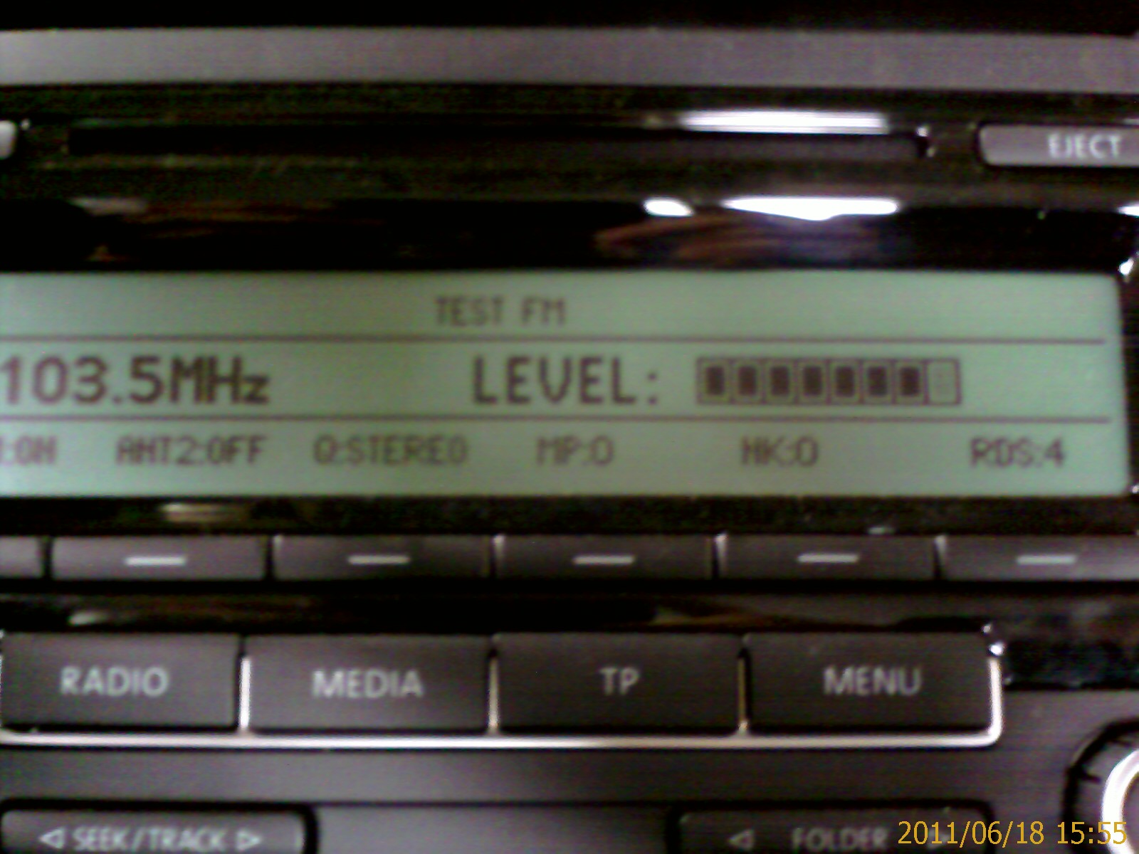

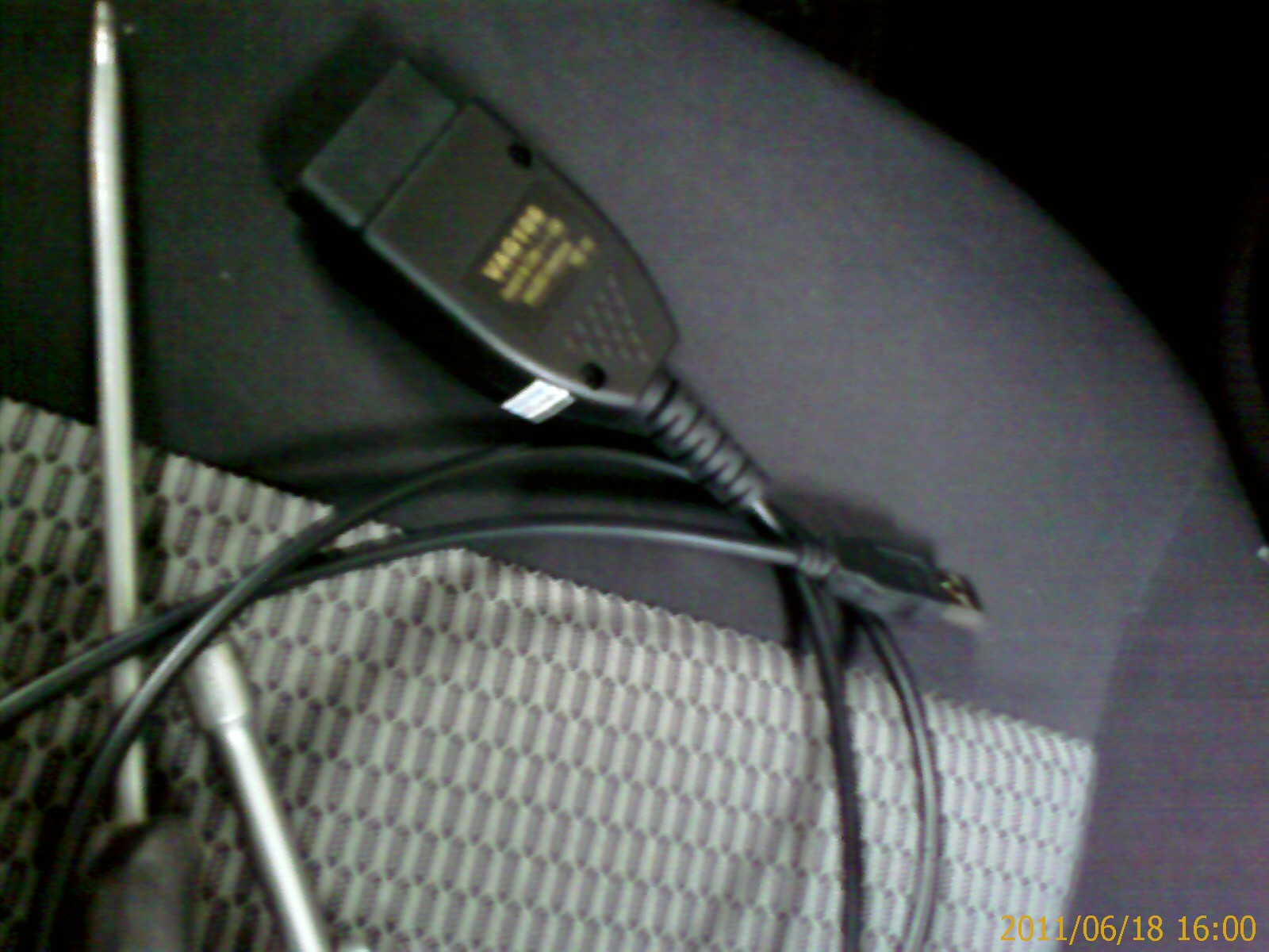

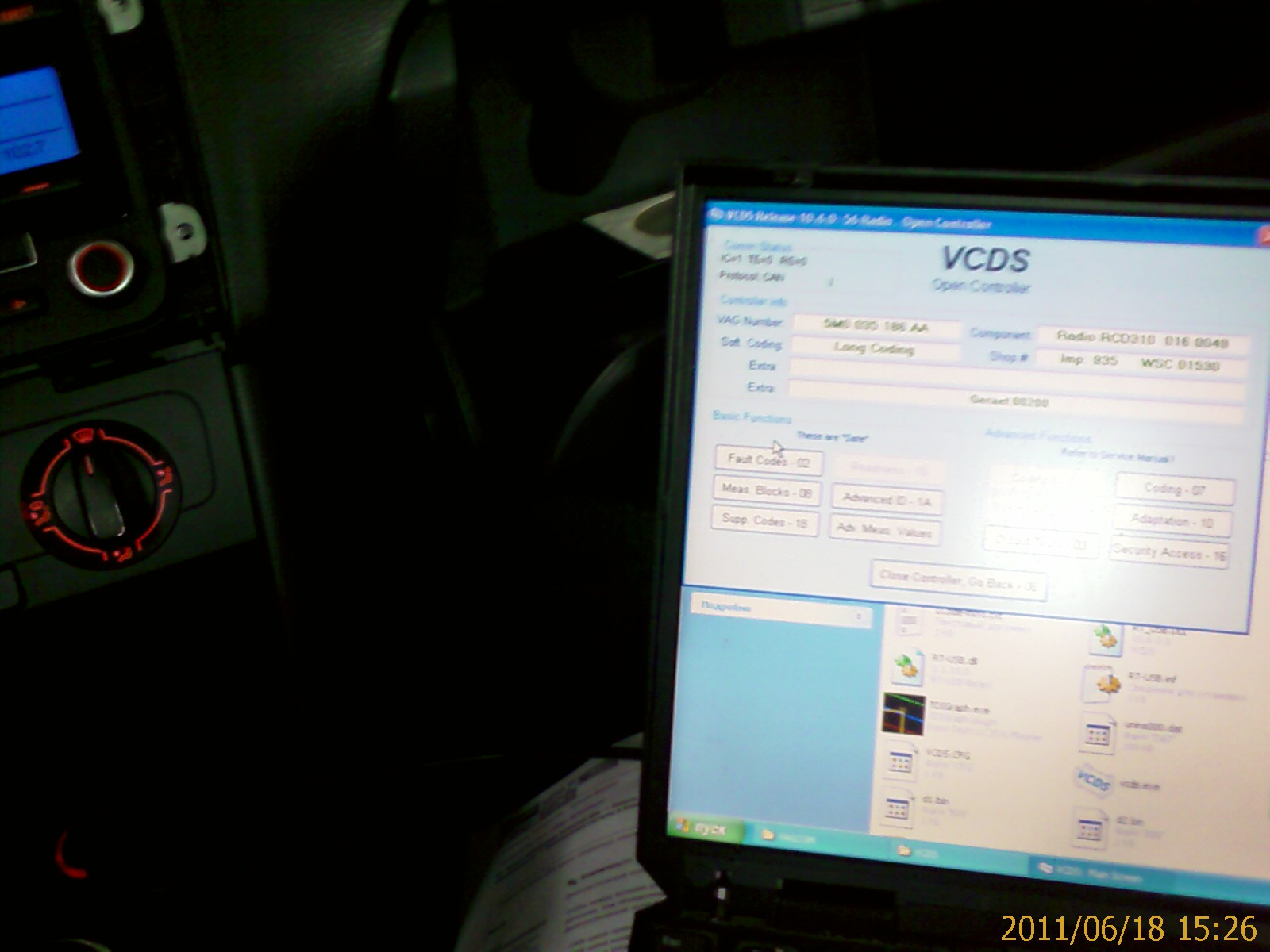

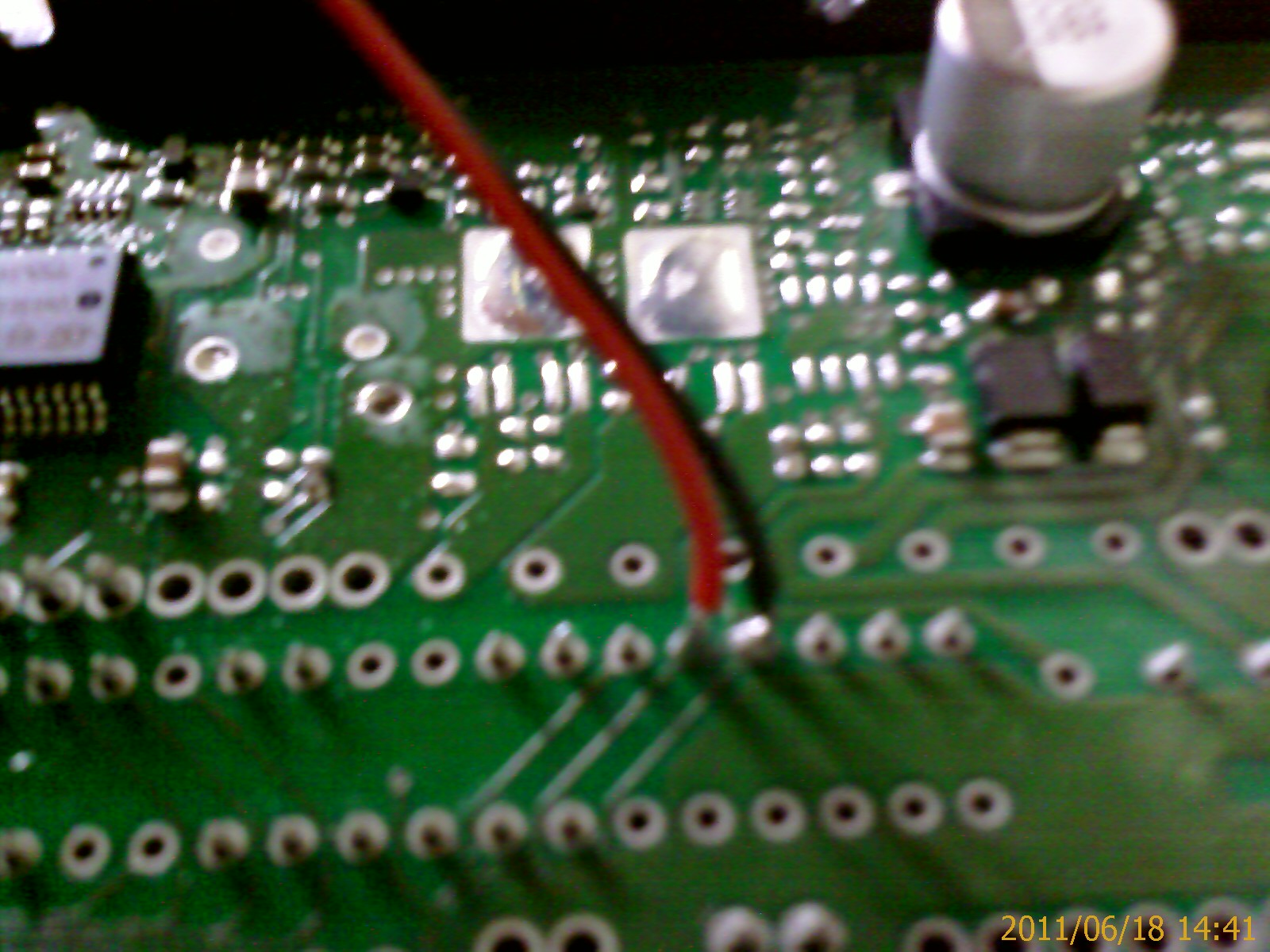

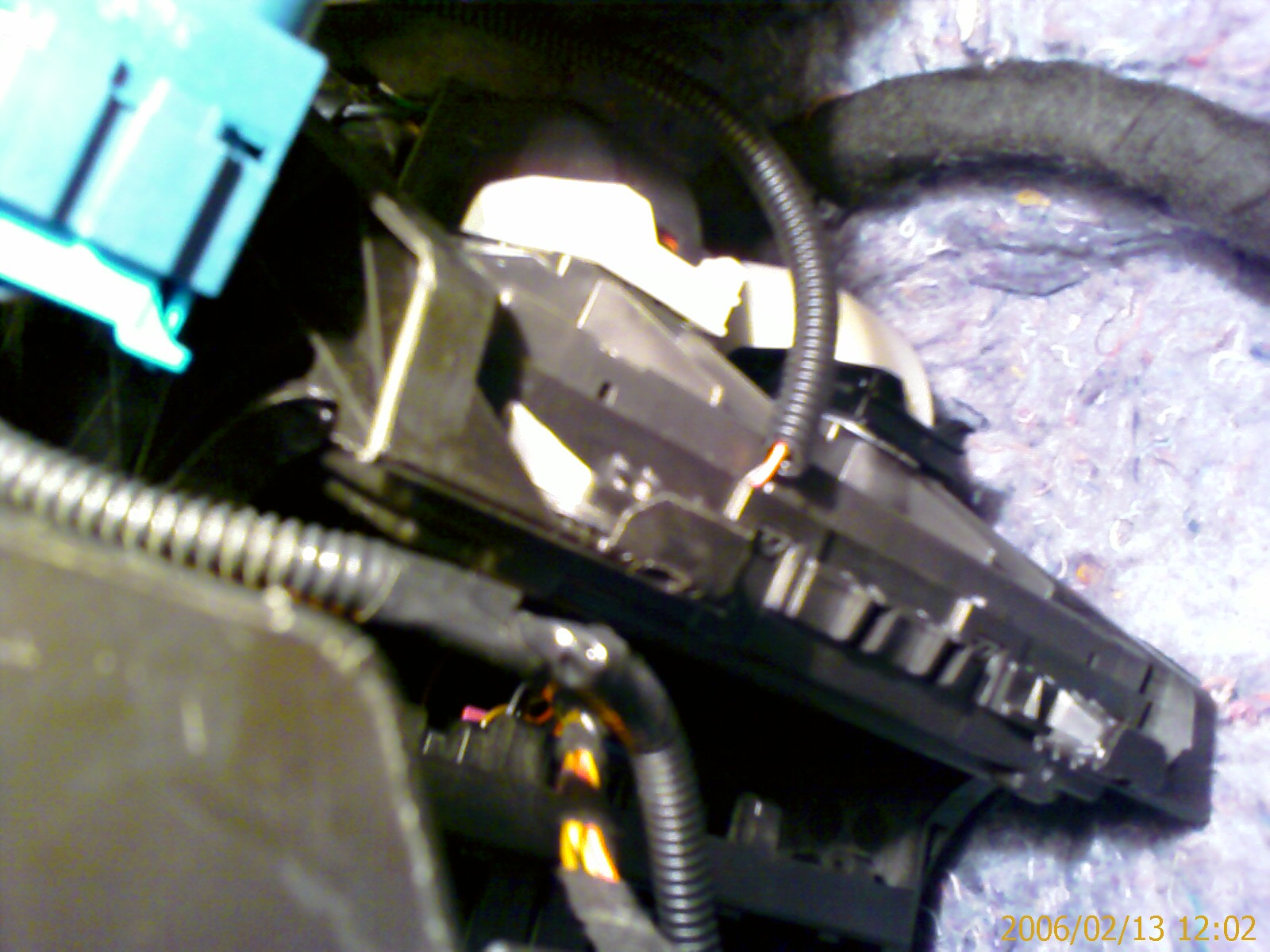

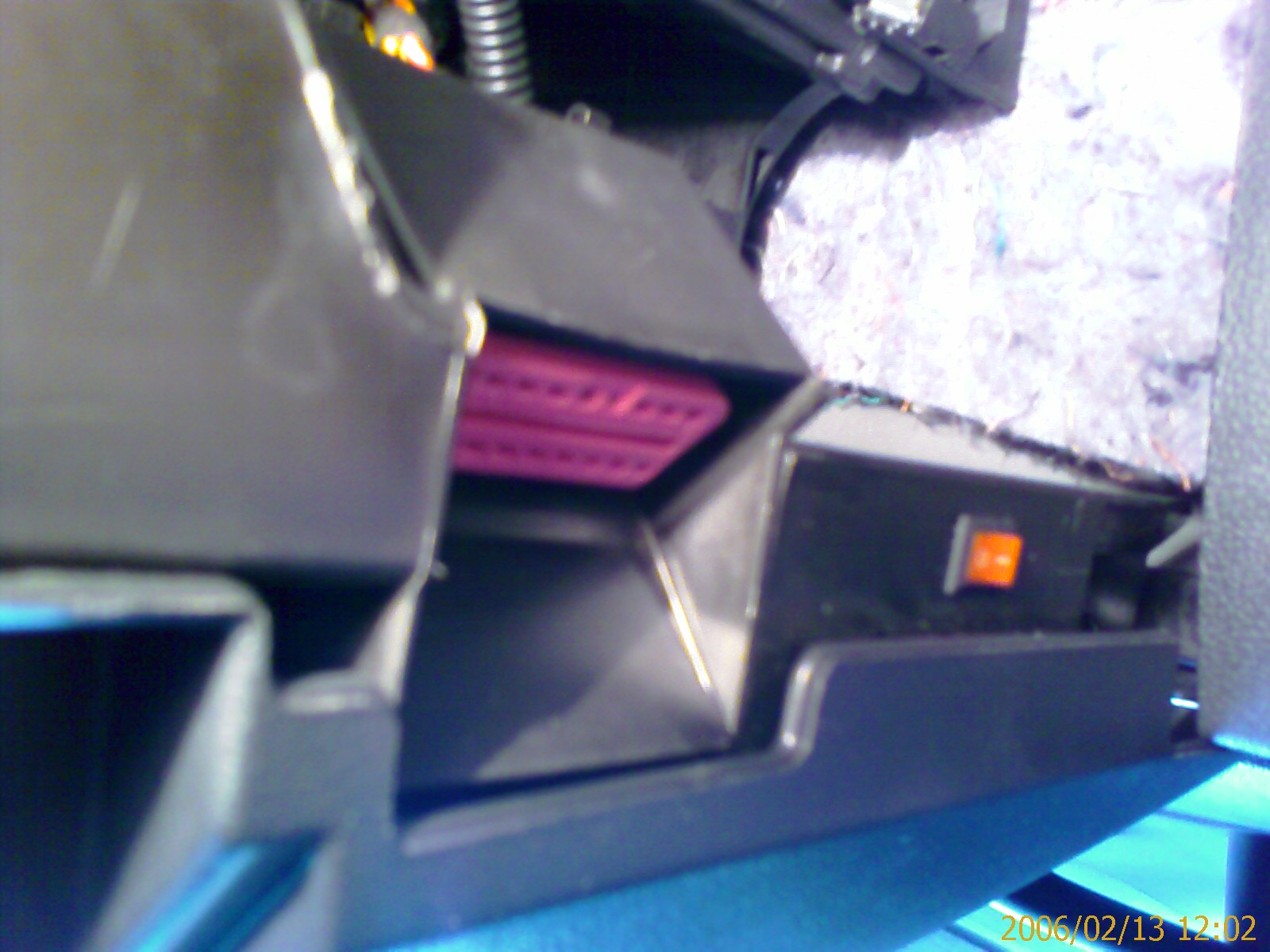

Добрый день.
Сегодня наконец-то занялся подключением кан-шины-комфорт к установленной RCD-310 2 месяца назад в polo trend.
Для начала необходимо снять блок управления бортсети (в прилагаемых фото) и снять пластмассовую крышку. Я посчитал, что проще вывести кан-шину-комфорт прямо из платы блока, т.е. прияпаять провода с обратной стороны этой платы. Местоположение контактов берется исходя из положения разъема "B" , белого цвета, контакт 20 Can comfort High, 21 Can comfort Low, т.е. 4 и 5 контакт в ряду малых контактов.
Далее, по схеме, указанной в прилагаемых фото, необходимо соединить с контактами can high и can low магнитолы RCD-310. В моем переходнике quadlock->ISO не выведены контакты кана, были только отверстия. Пришлось еще переходник дорабатывать.
Даже не подключая интерфейсный кабель vag com, на магнитоле начинает корретно работать подсветка и защитный код теперь сохраняется в приборной панели, больше она его не запрашивает при включении.
Остальные функции, информацию о которых удалось найти в сети, я прописал через vag com. Это интервал выключения магнитолы при выключении зажигания - канал 3 адаптации, я установил значение 20 мин вместо 60.
Далее на 50-м канале надо установить 1 для включении функции отображения сервисного меню, эта функция заработала у меня нормально, а вот по второму каналу можно включить режим "автошкола", т.е. на дисплее RCS-310 будет отображаться скорость движения, но почему-то этот режим у меня не заработал.
Can gateway кодировать вообще не пришлось, все итак работает, да и добавить 3-й байт у меня не получилось, выдает ошибку.
Еще раз выражаю благодарность AlexeyVW за предоставленную информацию !
Установка RCD-310 в VW Polo sedan своими руками

Без кана магнитола работает в следующем режиме:
1) Подсветка горит постоянно;
2) При включении зажигания (если ключ вынимался) запрашивает четырехзначный код;
3) Самопроизвольно отключается каждый час;
4) Не работают такие функции, как "Автошкола" - отображение скорости на дисплее;
Gala - увеличение грмкости при увеличение скорости движения;
если парктроник фольксвагеновский поставить, мультируль ...
Подлючается достаточно просто: нужен переходник quadlock->ISO и может 2 провода кан дотянуть до BCM.

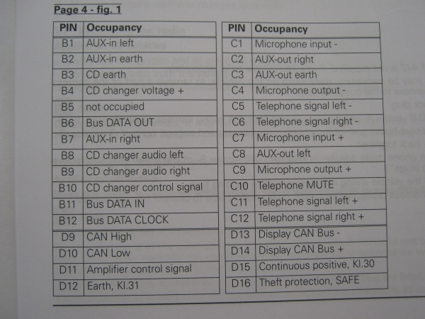

andrey86
А ты не обратил внимания, у тебя на переходнике "S-kont" распаян?
(Картинка с распиновкой ISO-разъема на этой странице выше, Eu-Jinn выкладывал).
А то мож просто не распаян, поэтому и код спрашивает.
Ну как вариант.

В кан гетвее прописано 3 байта 00 22 00 кажется.
Добавление Radio Analog идет в 4-м байте, судя по подсказкам в вагкоме.
Я попробовал добавить четвертый байт, с кодированием магнитолы, но он выдал ошибку, что типа я выхожу за пределы диапазона кодирования.
Получается, что не надо прописывать, раз так работает. Аккум не разряжается, за 3 дня бы уж точно разрядился.
Исходя из информации по форумам за ночь у людей разряжался.
Магнитола опрашивается нормально.

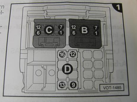

alex-1968, касательно подключения rcd-310.
Я сейчас точно не вспомню 3 мес. уже прошло, могу ошибиться.
В разъеме D я подключал 15 - питание 12В, 16 кажется на ACC посадил, 12 - земля, 9 - can high, 10 - can low.
В моем переходнике один провод неправильно стоял, 16 - safe, кажется и выводы под кан пришлось отдельные делать из маленьких клемников, которые под обжим идут, в переходнике почему-то не вывели.
Я сначала магнитолу на столе подключал от блока питания ПК, так и разобрался.
Не совсем понимаю, зачем Вам сравнения подключений с каном и без, ведь не так уж сложно 2 проводка протянуть до блока управления бортсети.
