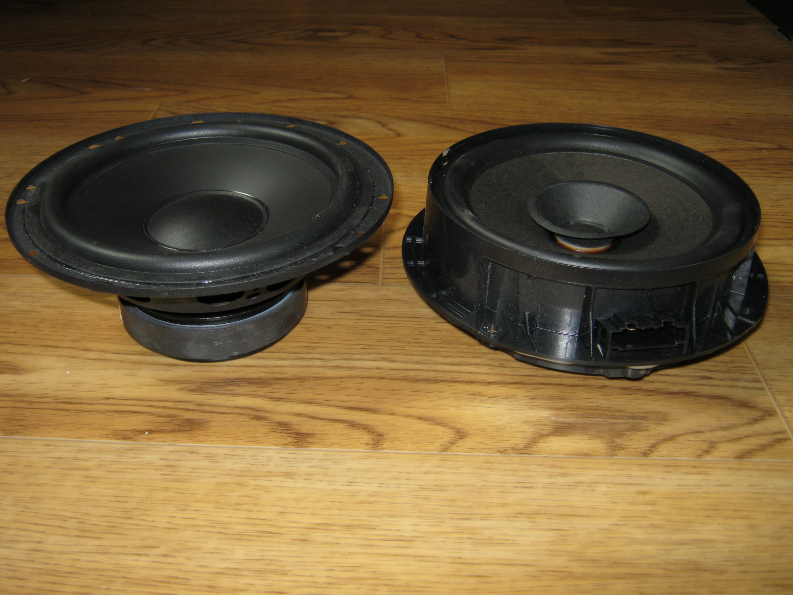

titipoko писал(а):
Вопрос назрел..кто что пишет, у кого 13см динамики, у кого 16,5 см..я так понимаю место для динамиков у всех одинаковое, но могут стоять динамики разных типоразмеров (5 и 6 дюймов). Можно смело покупать 6-дюймовые?
Динамики сами физически 13 см, но они вмонтированы в подиумы-переходники на 16.5 см.
Соответственно подходящие динамики у нас 16.5 см и тыл, и фронт.
Слева - красавица, справа - штатное бельгийское чудовище.
Кто планирует менять штатные динамики/ставить дополнительные

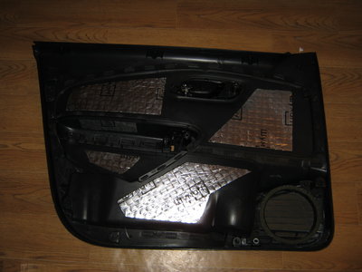

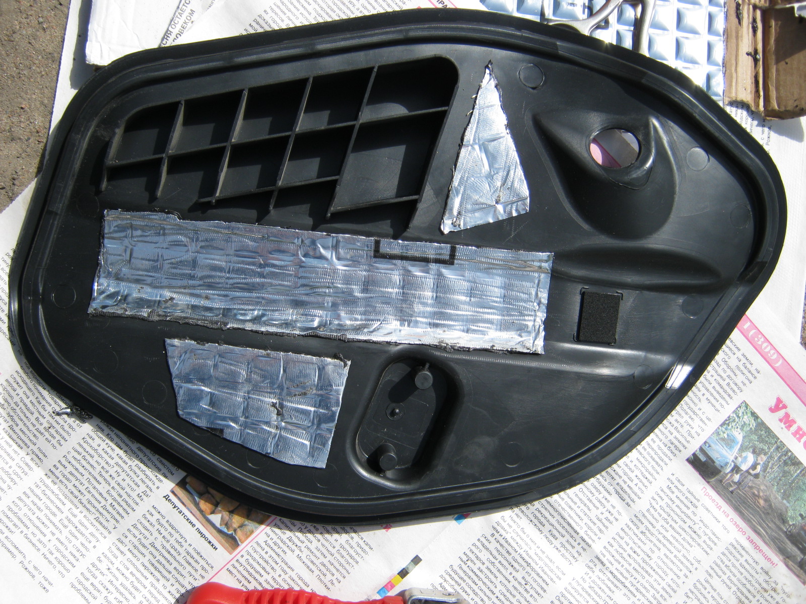

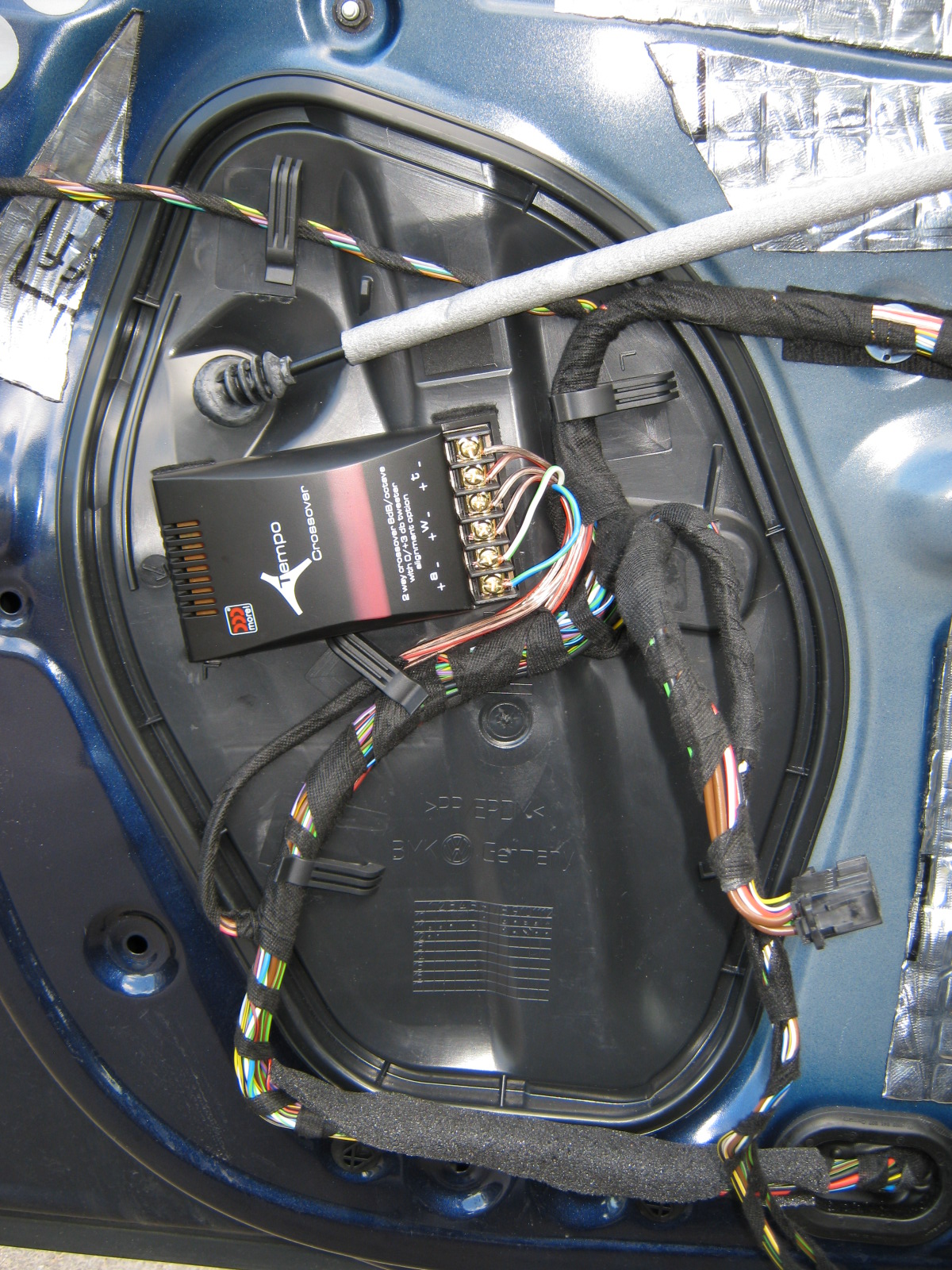

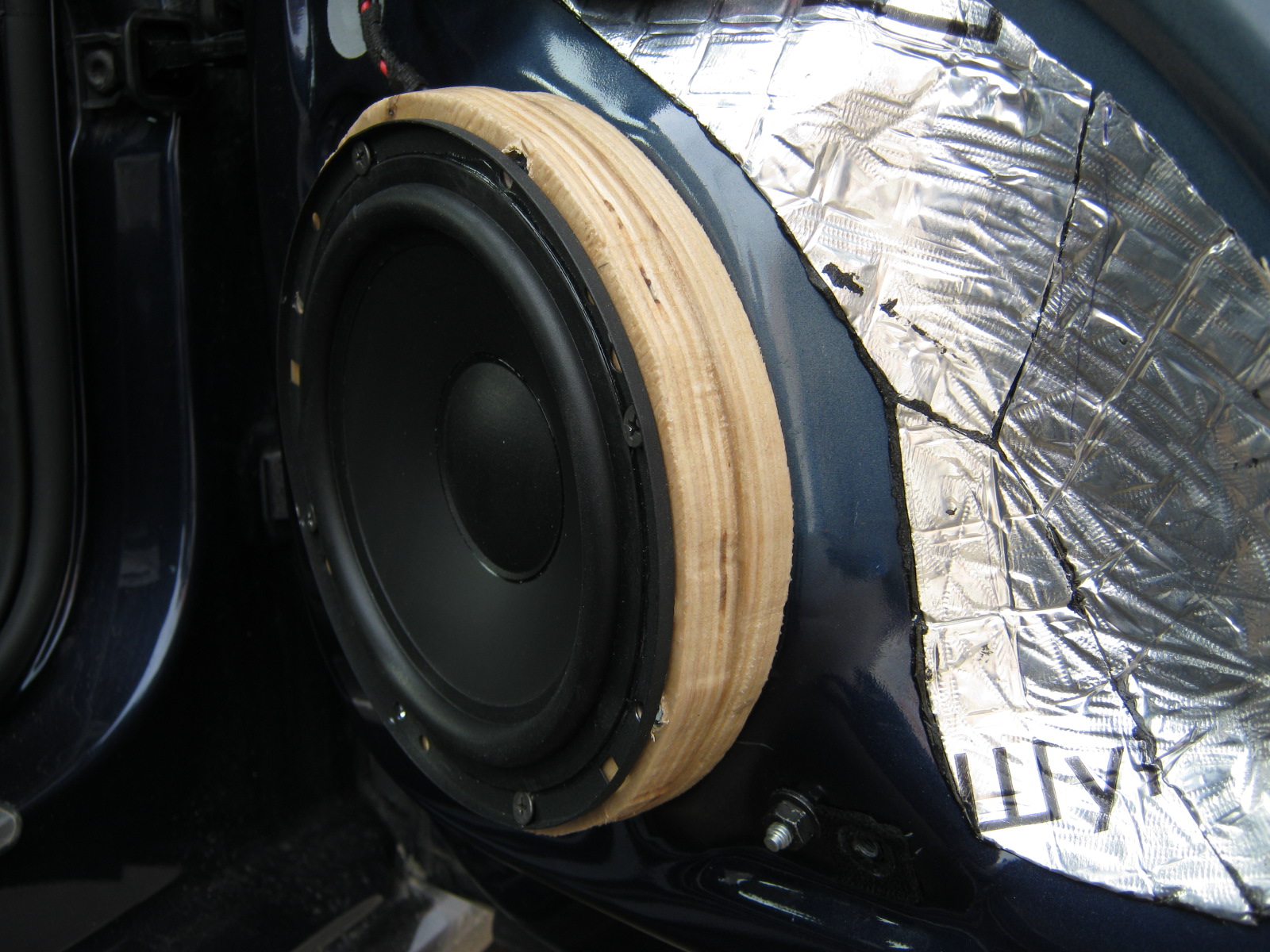

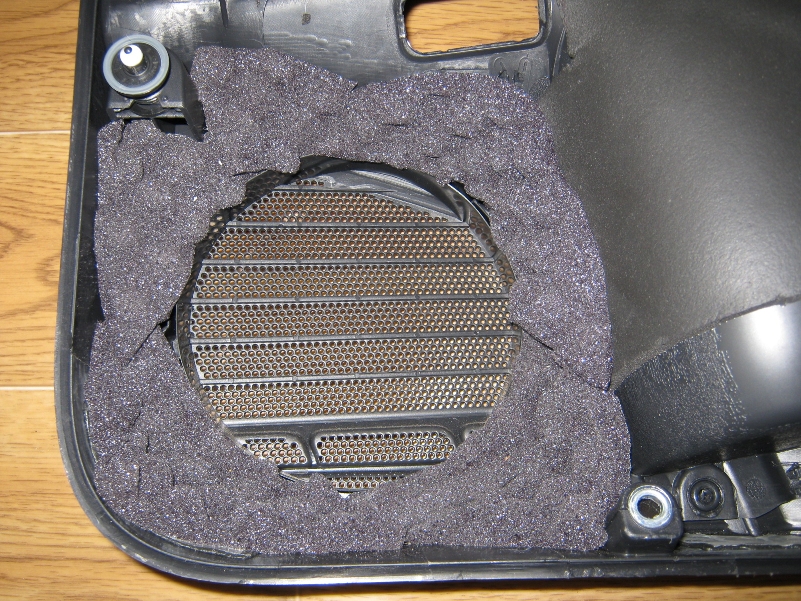

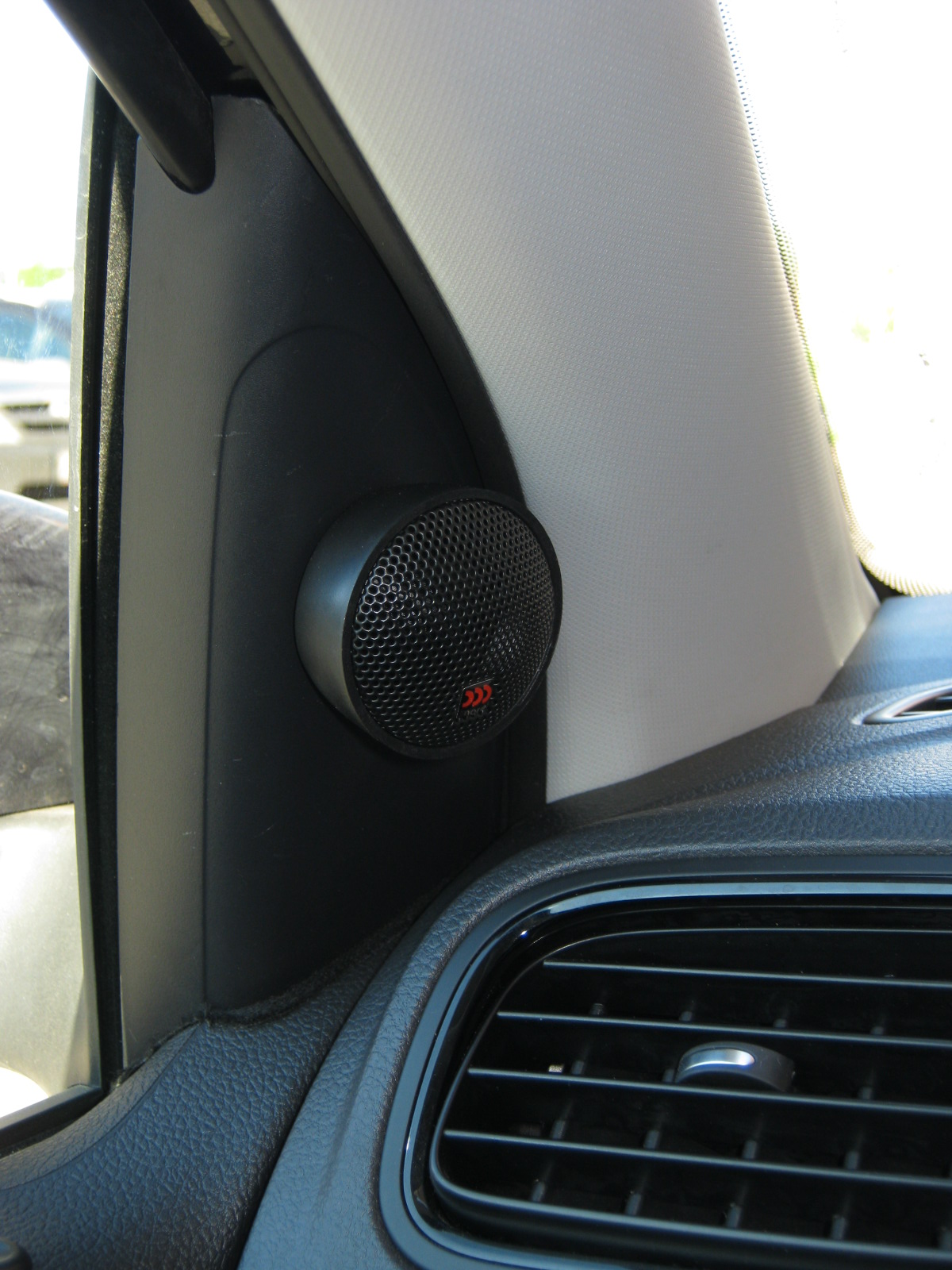

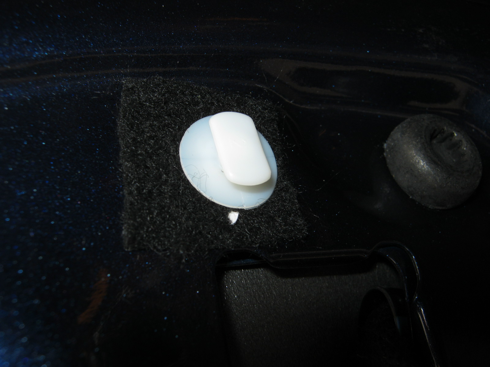

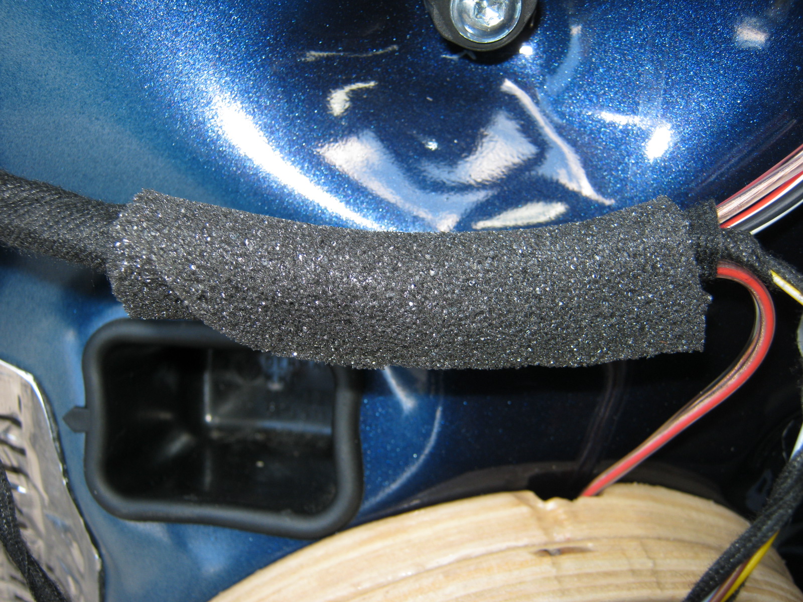

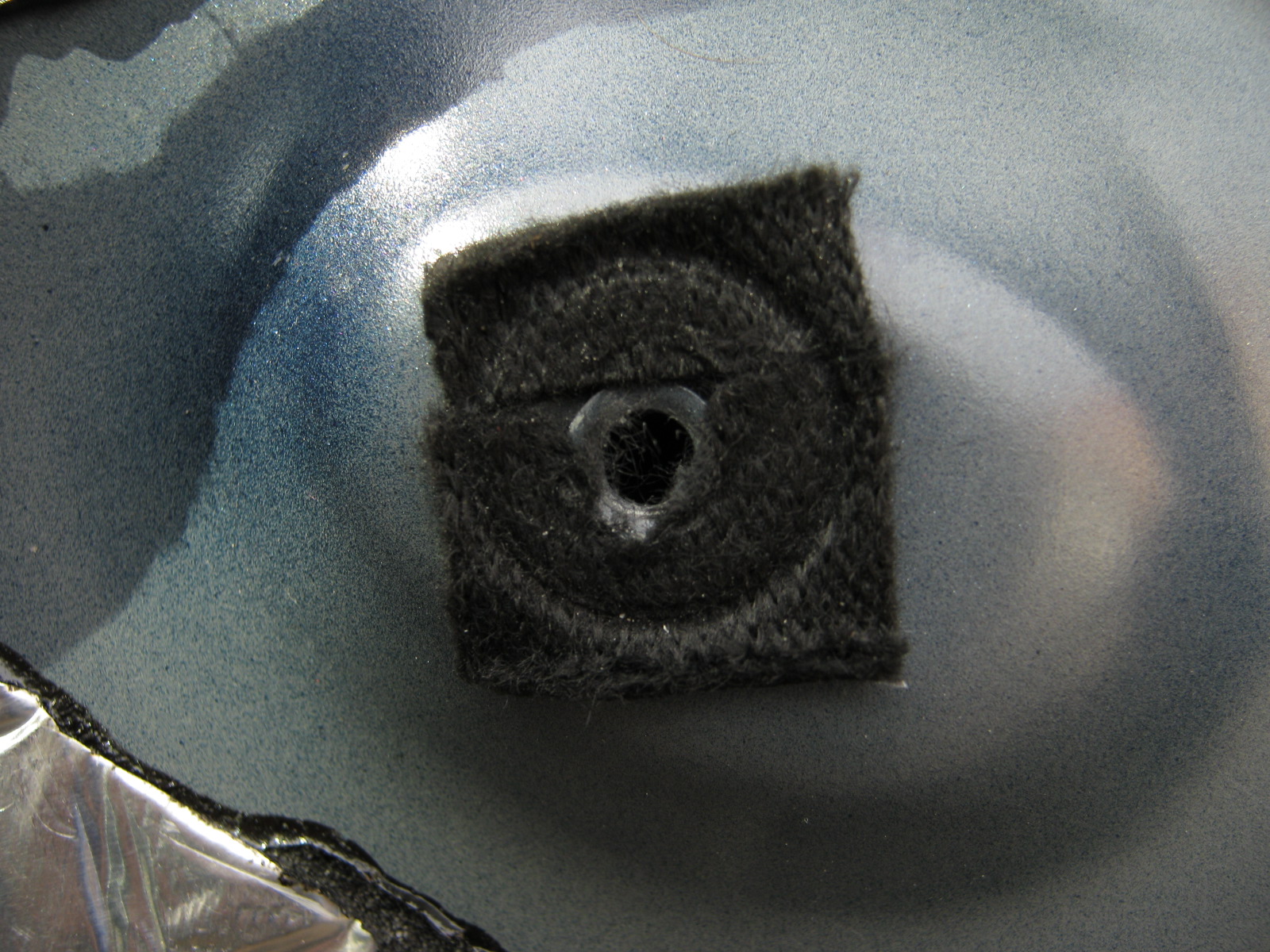

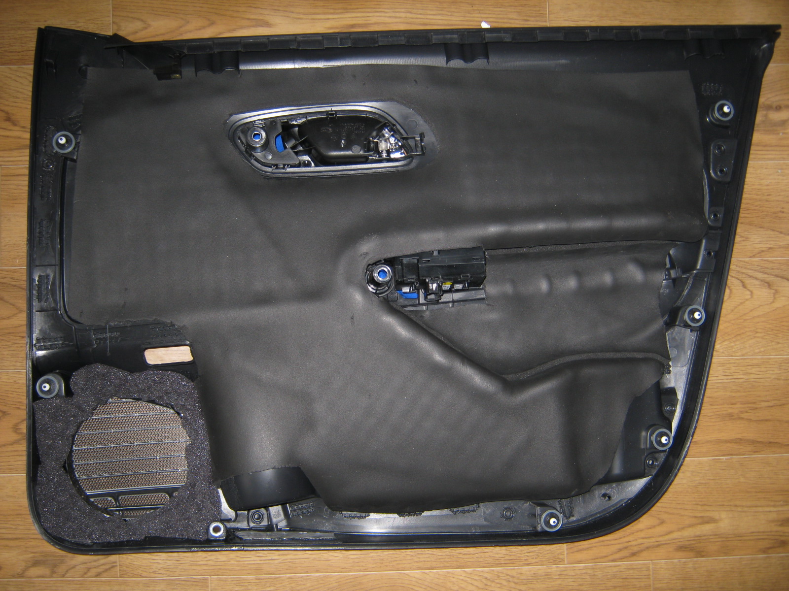

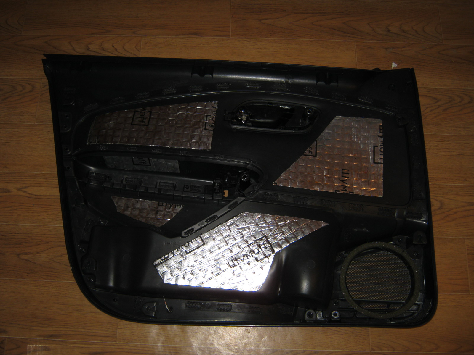

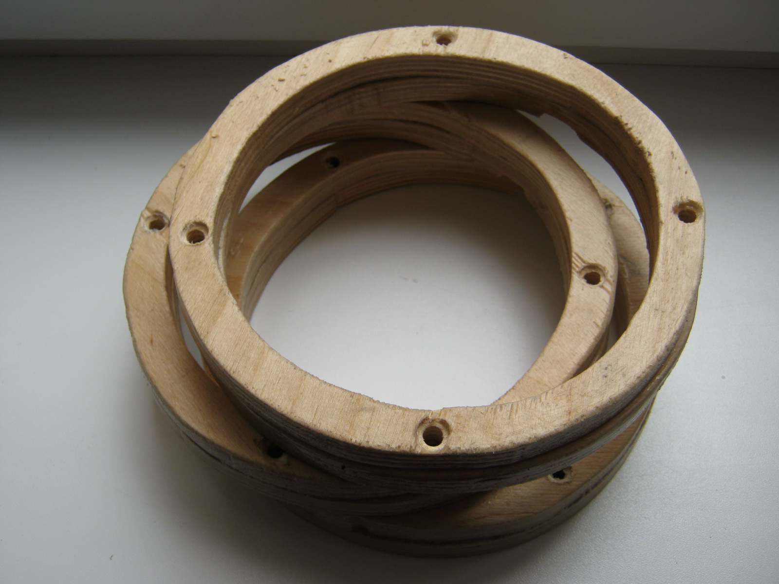

Ну вот и я сделал себе МУЗЫКУ.

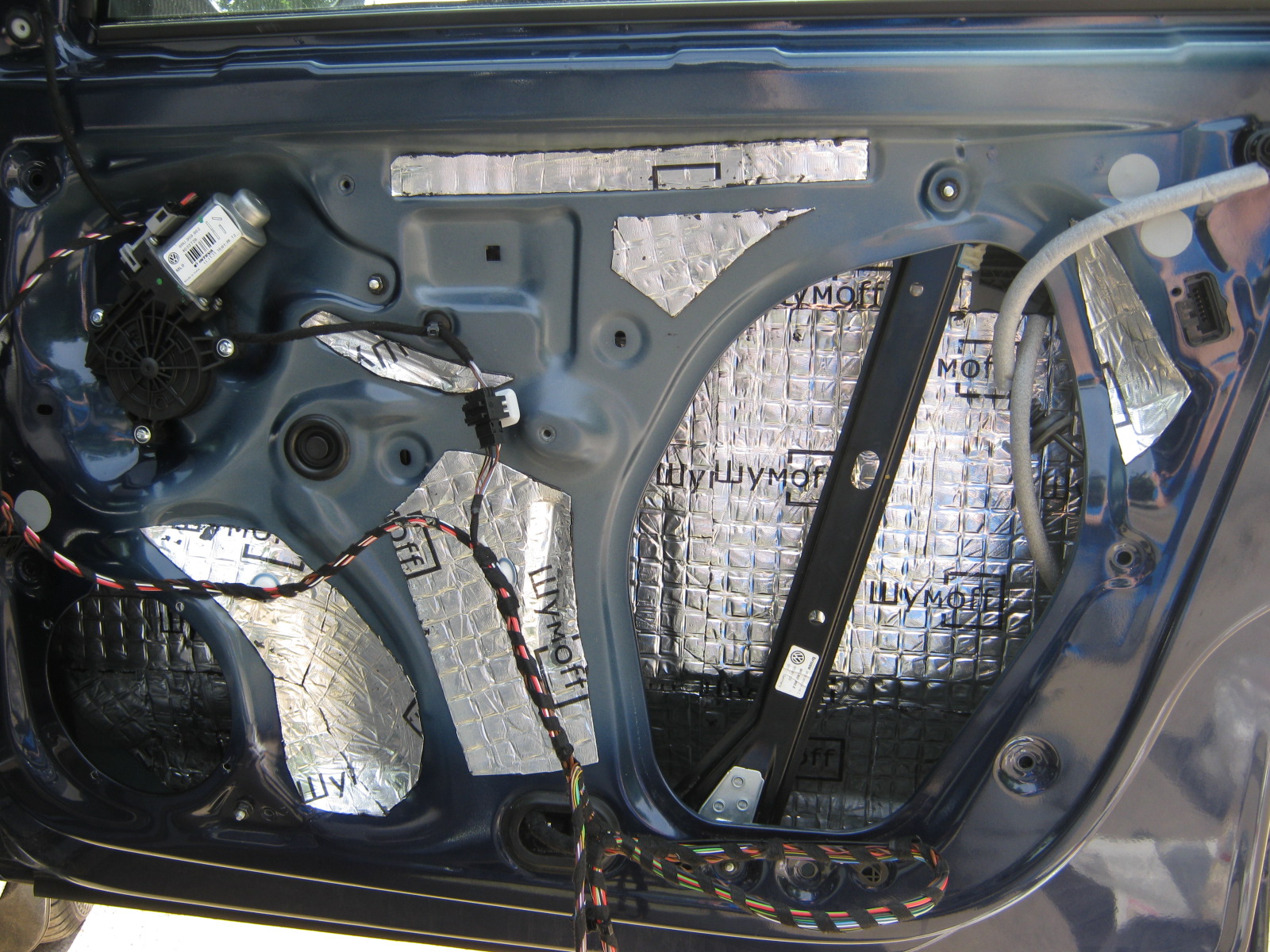

После теоретической подготовки сделал, как считаю, оптимальную для моих задач шумовиброизоляцию и полную замену акустики.
Использовал материалы Шумофф:
виброизоляция М2 - чуть меньше 20 маленьких листов - на внешнее железо максимально, полоски на внутреннее железо и пластик.
шумоизоляция Комфорт6 - 3 листа - на пластик сплошняком
антискрип - Specific - по рулону на кромку пластика двери
уплотнитель Битолон - 1 полоска

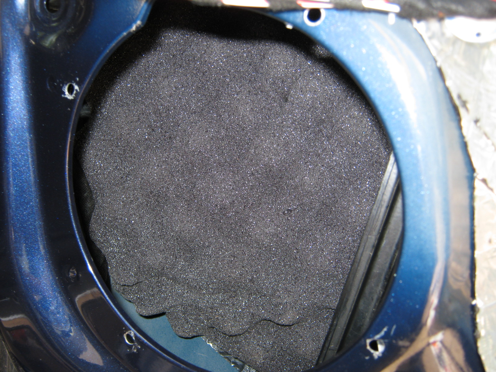

шумопоглотитель Герметон А15 и А30 - были остатки, 1/3 листа условно - за колонку и колодец колонки в пластиковой накладке.

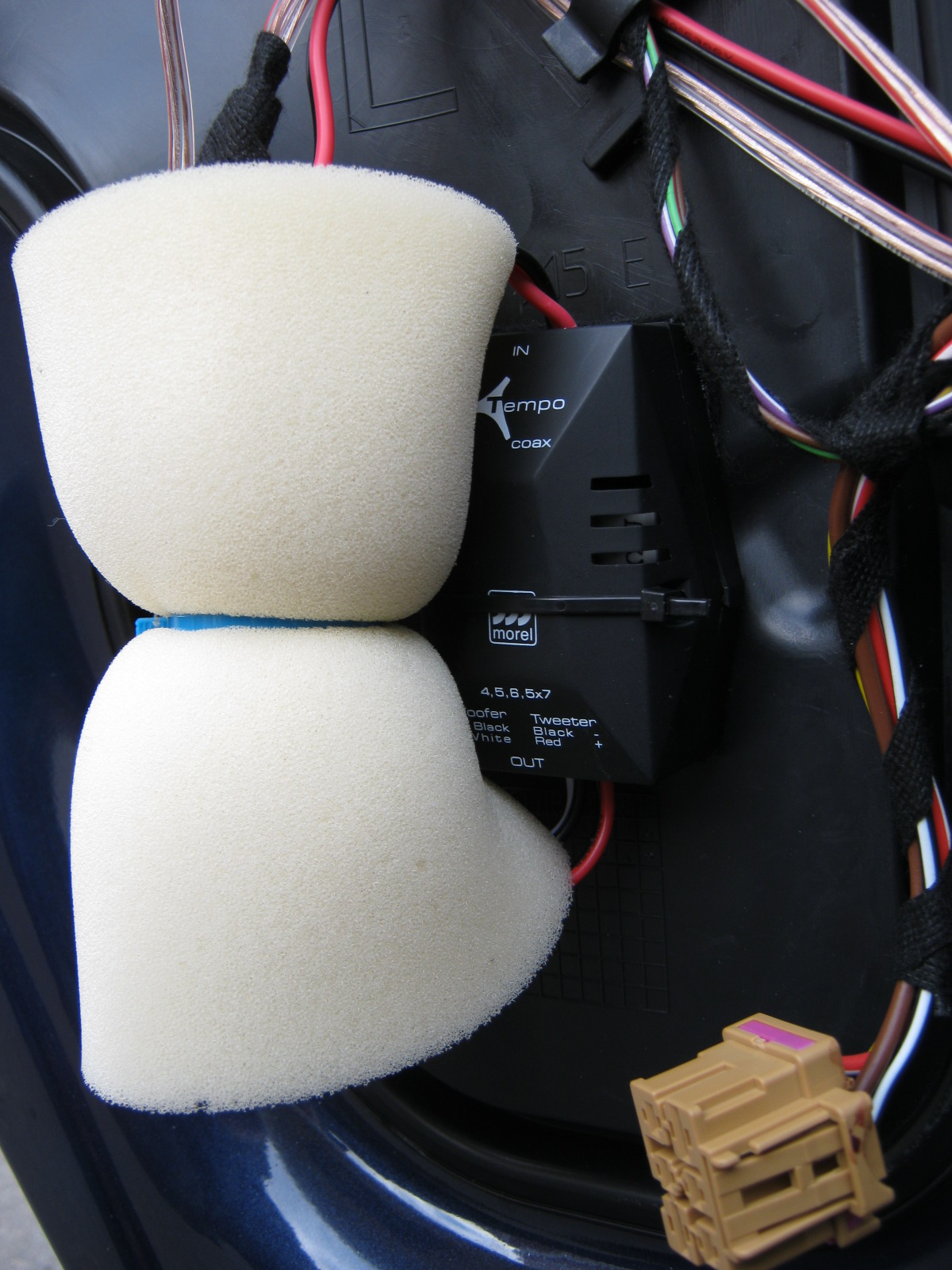

Акустику заменил сразу всю, на "золотую середину" форумов автозвука Morel Tempo 6 - спереди компонентные 2-Way, сзади коаксиальные Coax.
Передние твиттеры поставил на треугольники дверей с довротом на слушателя. Задние встроенные приподнял вверх.
Подстраховал все клипсы, болтанки антискрипом и уплотнителем.
Кромку пластка антискрипом.

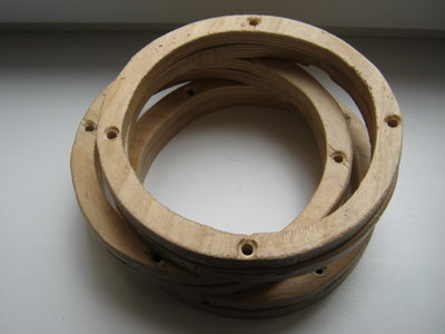

Проставочные кольца делал сам - 140-170 диаметр, 20 глубина.
Результат просто шокировал, получилось сказочно!
Все вместе вышло в 9500 руб.
Акустику покупал в самом дешевом месте, какое нашёл, шумку тоже бюджетно.
Подробней тут:
http://www.drive2.ru/cars/volkswagen/po ... l/1472590/
http://www.drive2.ru/cars/volkswagen/po ... l/1489590/
http://www.drive2.ru/cars/volkswagen/po ... l/1496480/
http://www.drive2.ru/cars/volkswagen/po ... l/1520870/

Друзья прошу высказать свои ИМХО:)) Скоро отпуск, надо заняться акустикой, вот и созрел вопрос по установке:
- будет ли принципиальная разница от установки фанерных/мдф проставочных колец вместо штатных пластиковых? как кстати они по жесткости? В моем понимании их ещё покрывать надо либо лаком, либо шпатлевкой, влажность же присутствует.
Усилок пока не планирую, только шумка дверей и замена акустики на компонентную. Просто времени очень мало, поэтому и вопрос возник, может обойтись приклеиванием вибры на штатный пластиковый подиум?

Нет штатных проставок,-есть штатные динамики ,смонтированные воедино с подиумом
Наверное можно исхитриться использовать их корпус в качестве подиумов, но только для 13см динамиков.
Делать на мой взгляд лучше из МДФ фрезерованием на сверлильном станке,- время на изготовление приспрсобы меньше времени выпиливония и допиливания.
Зато будет аккуратно.
Разница между пластиком и деревом конечно будет - не в пользу легкого и дребезжащего пластика.
По шумке - лучше вообще не делать, чем кое-как ИМХО.
Время все равно будет потрачено... возможно зря.

Я не говорю, что времени совсем нет, просто его мало и встает вопрос о целесообразности некоторых работ. Шумка дверей будет нормальная, а не кое как. Подиум штатный совсем из тонкого пластика?
Использовать сверлильный станок для выпиливания проставок - круто конечно. Все нормально и аккуратно выпиливается электролобзиком с жесткой планкой.
Акустика компонентная - Art Sound as6.2
