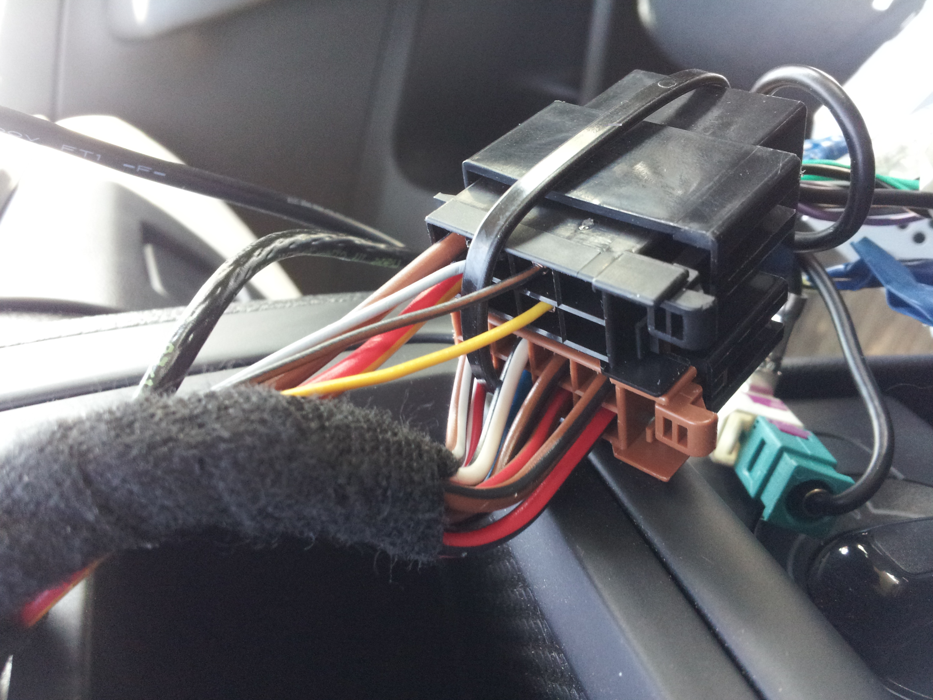

добрый день.у кого есть опыт подскажите как подключить штатный антенный усилитель(если он есть)на машине 2014г с короткой антенной. вопрос в подключении тонких проводов(коричного и белого)
установка магнитолы своими силами + фото
20140611_102731.jpg [ 2.77 МБ | Просмотров: 5875 ]
