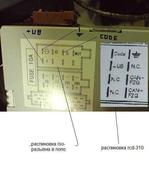

Фото магнитолы выложи, разьема и распиновки все станет понятно. что по чем
310- подсветка, вкл выкл по кан шине
030- подсветка отдельно по проводу питания цвет не помню, вкл выкл + провод в замке зажигания желтому
Кан шина вставляется в 20 21 контакты гетвея, есть провод хай, есть лоу, их нельзя путать
Установка RCD-310 в VW Polo sedan своими руками
распиновка рсд30.jpg [ 25.61 КБ | Просмотров: 4549 ]

Нет у меня фото разъема! Оф ставили, я ничего не делал.
Я про 310 пишу т.к. тут ее обсуждают. просто у 310 и 320 подключение одинаково.
