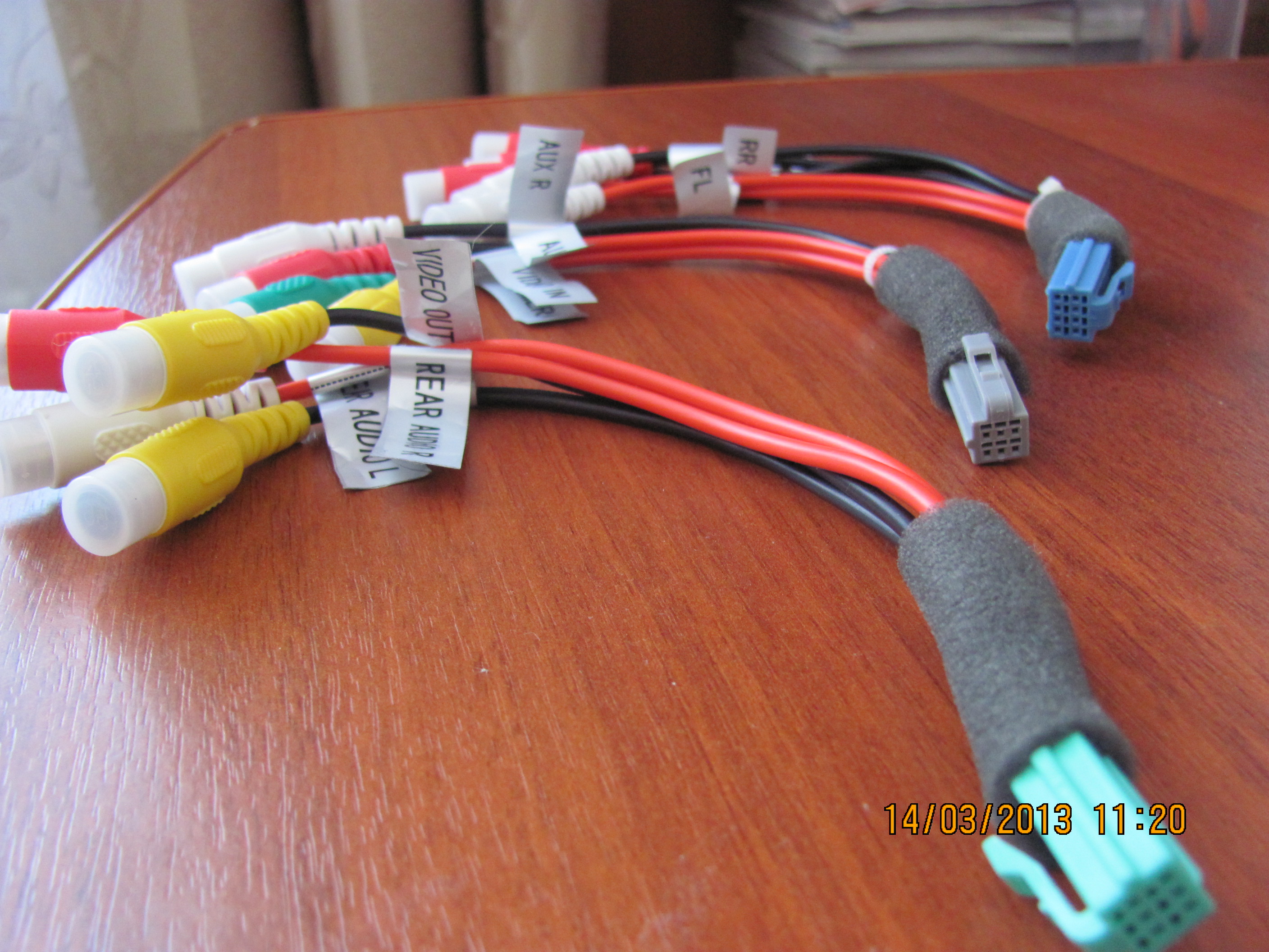

Данные переходники мне достались с РСД-310, а от чего они объяснить бывший хозяин не смог. Форумчане, может кто сталкивался с данными переходниками, куда их можно законектить?

ИльдарКа
Похоже на линейники для распайки и подключения саба\уся
То что они не с наших VW и уж к 310й никакого отношения не имеют - это точно, по крайней мере никогда не видел
Думаю с какой-то китайской головы остались

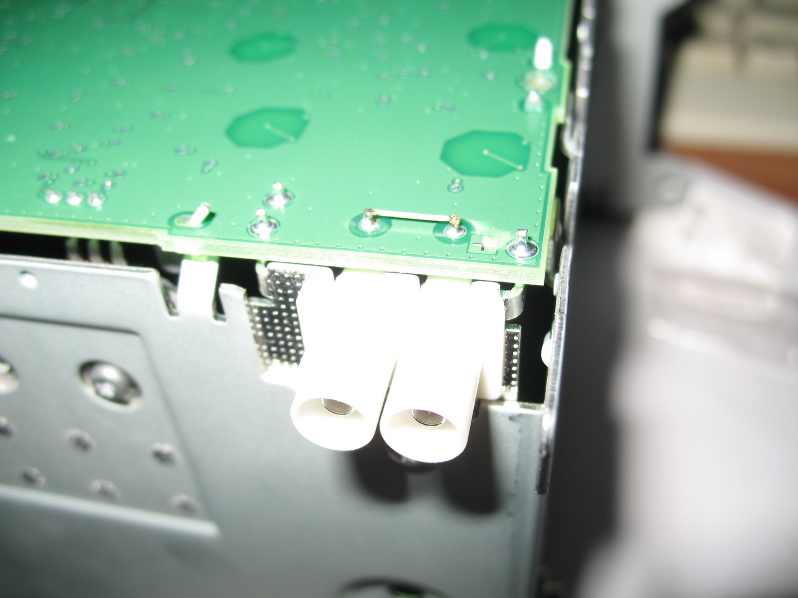

Вариант кто не хочет покупать переходник на антенну который стоит не дешево, спаял подключил радио работает идеально, без помех, любая станция

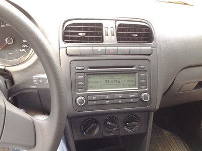

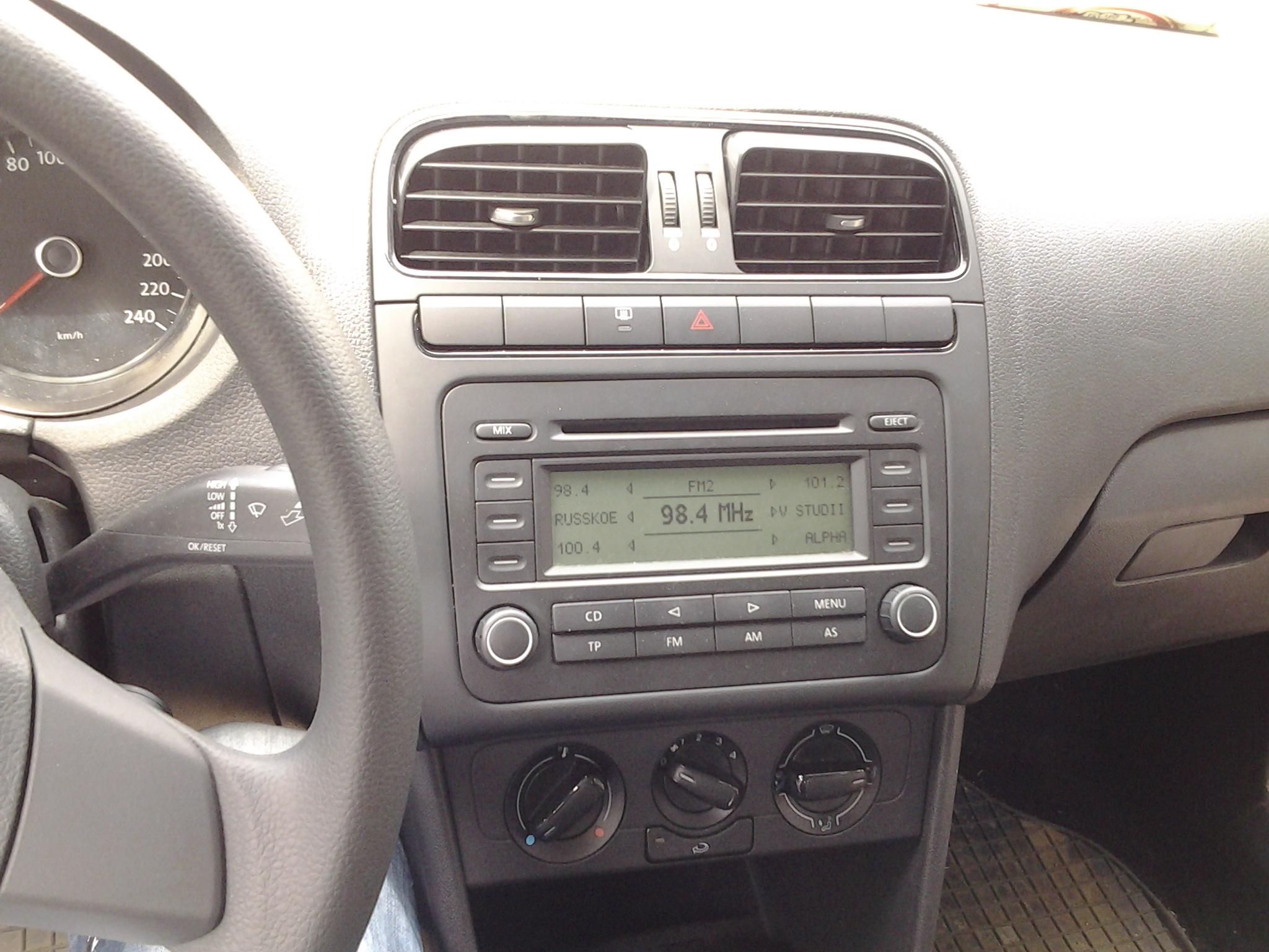

вот так смотрится рсд 300 в тренде :-)
Установка RCD-310 в VW Polo sedan своими руками
1368442540784.jpg [ 830.7 КБ | Просмотров: 4958 ]
Сообщения: 1095
Откуда: RF
Благодарил (а): 292 раз.
Поблагодарили: 148 раз.
RCD-30 смотрится намного интереснее.
