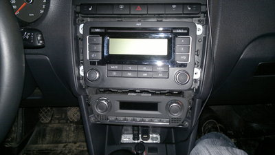

1. Отключаем минусовую клемму аккумулятора. Сначала снимаем декоративную рамку магнитолы, а затем рамку климата.
Установка RCD 510.

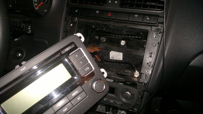

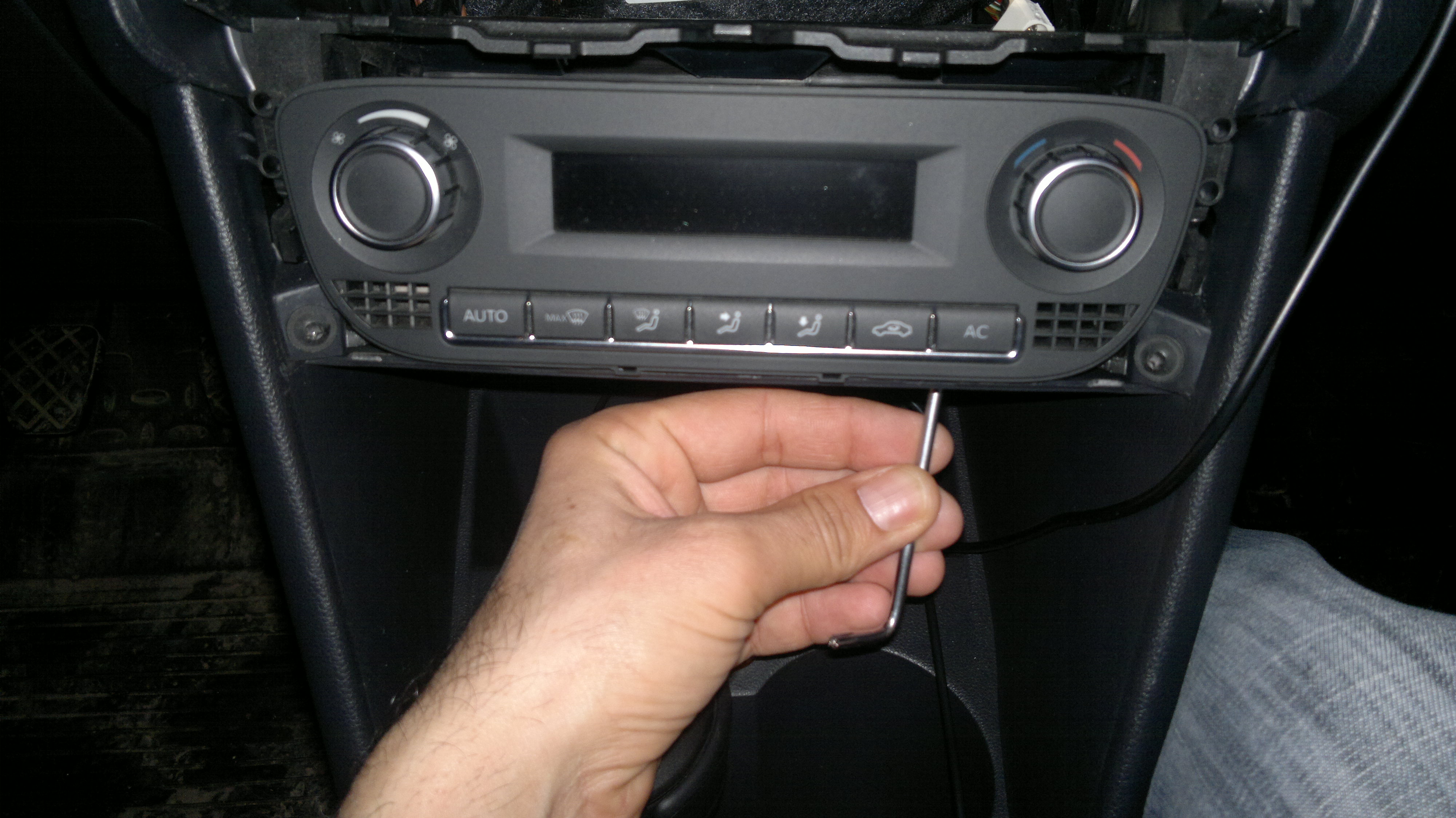

2. Окрутив 4 самореза, снимаем RCD 30.

3. Снимаем блок климата, открутив 2 самореза снизу.

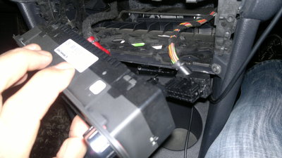

4. .jpg [ 1.08 МБ | Просмотров: 14214 ]

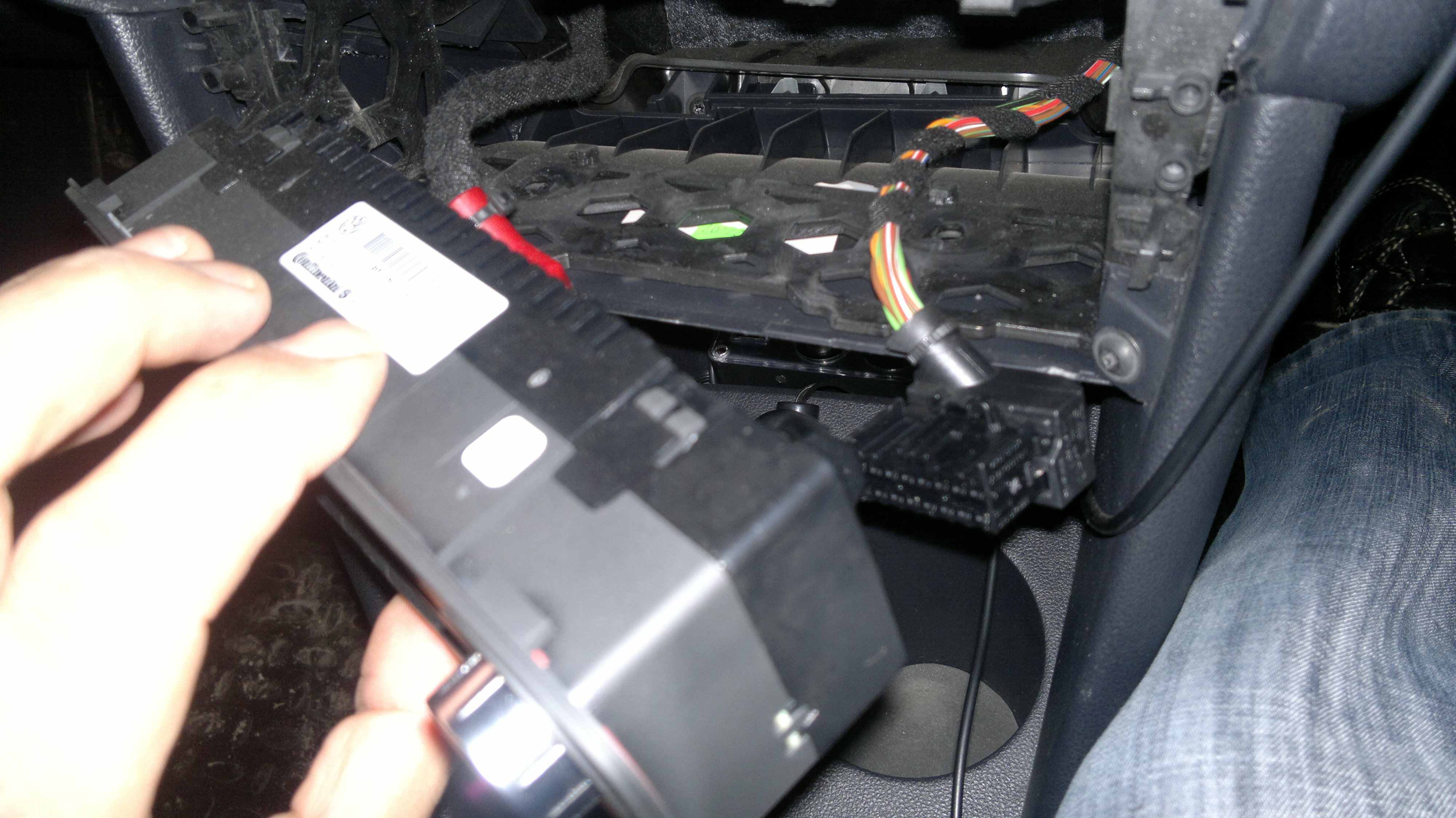

4. Вынимаем блок климата и отсоединяем черную колодку.
5. Для удобства выводим пучок проводов с черной колодкой в гнездо магнитолы. Отмотав примерно сантиметров 10, штатной ворсистой изоленты извлекаем саму канн шину, витая пара оранжево – зеленый это кан +, а оранжево-коричневый кан -.

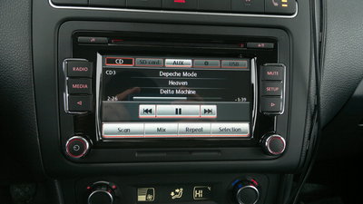

8. Включаем габариты, подсветка кнопок заработала.

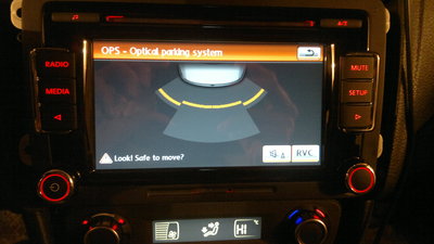

9. Включаем зажигание и заднюю скорость, парктроники так же отображаются на экране.

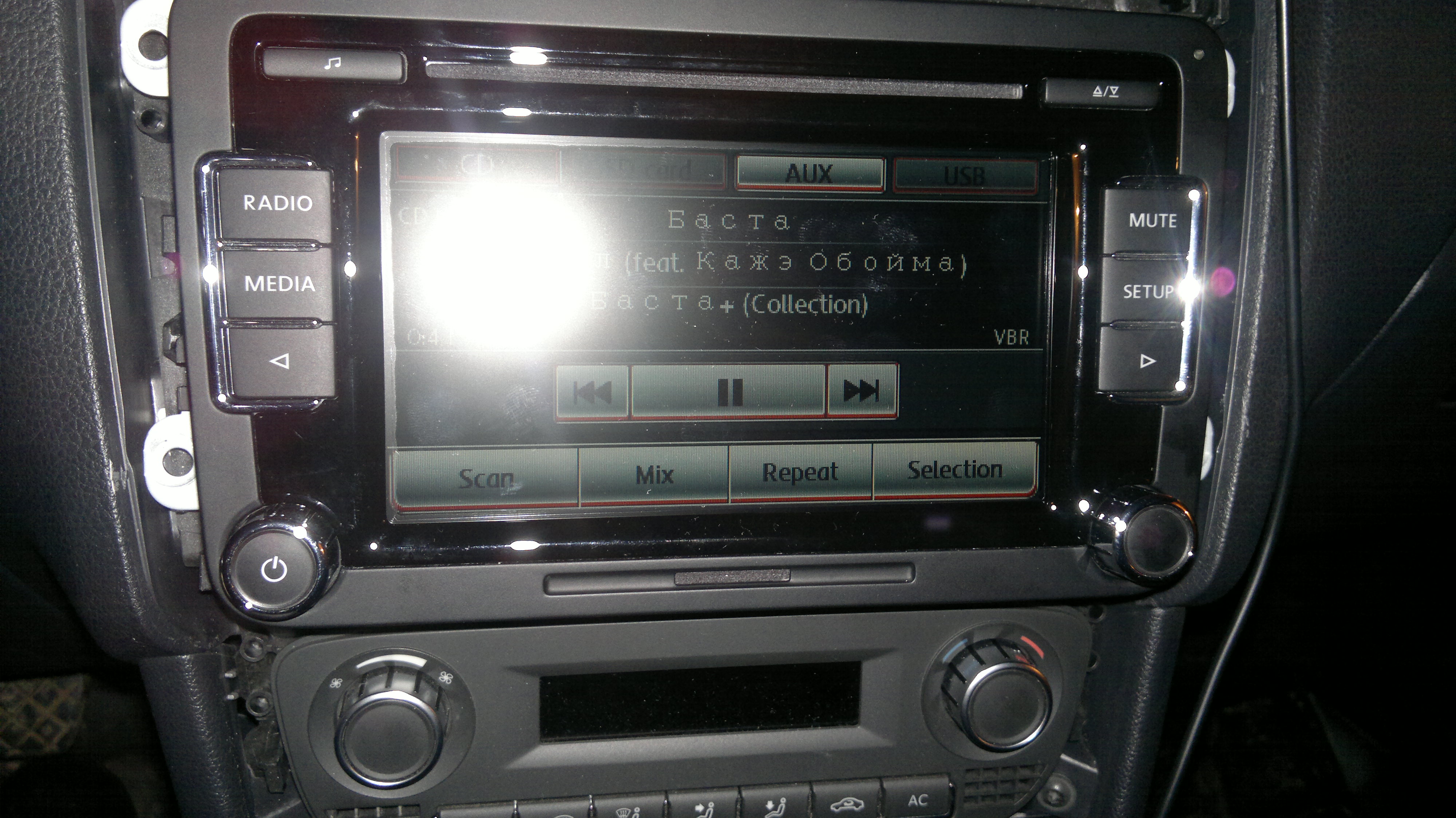

10. Собираем все в обратной последовательности.

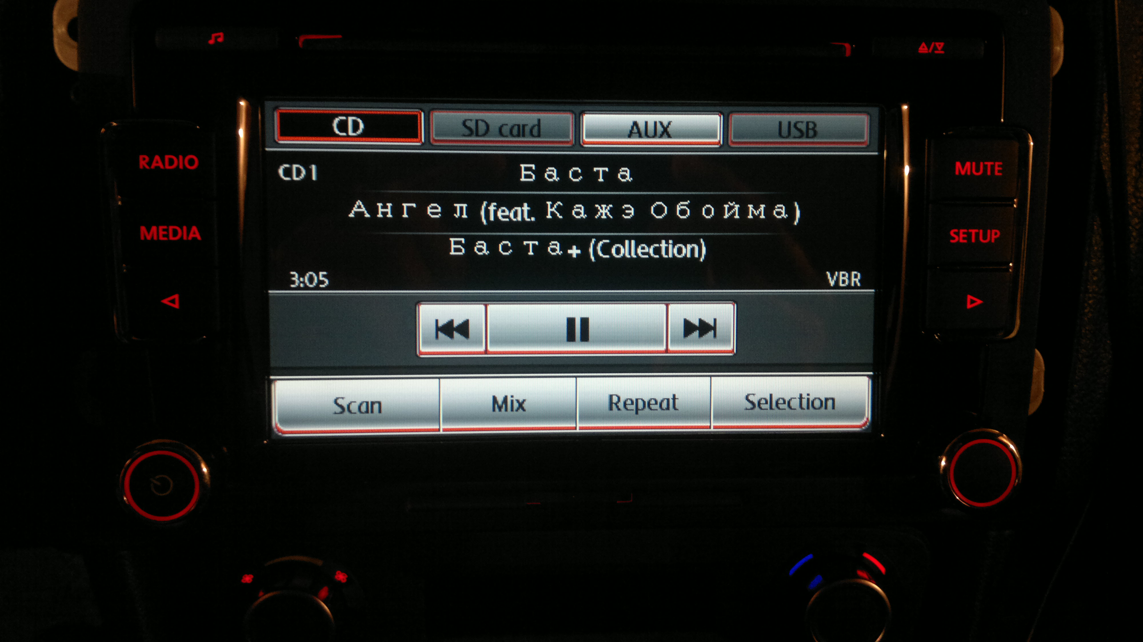

Итог проделанной работы: музычка заиграла по веселей, более басистей и по громче, ну и конечно интерьер панели теперь по фень шую. Мне нравится.
