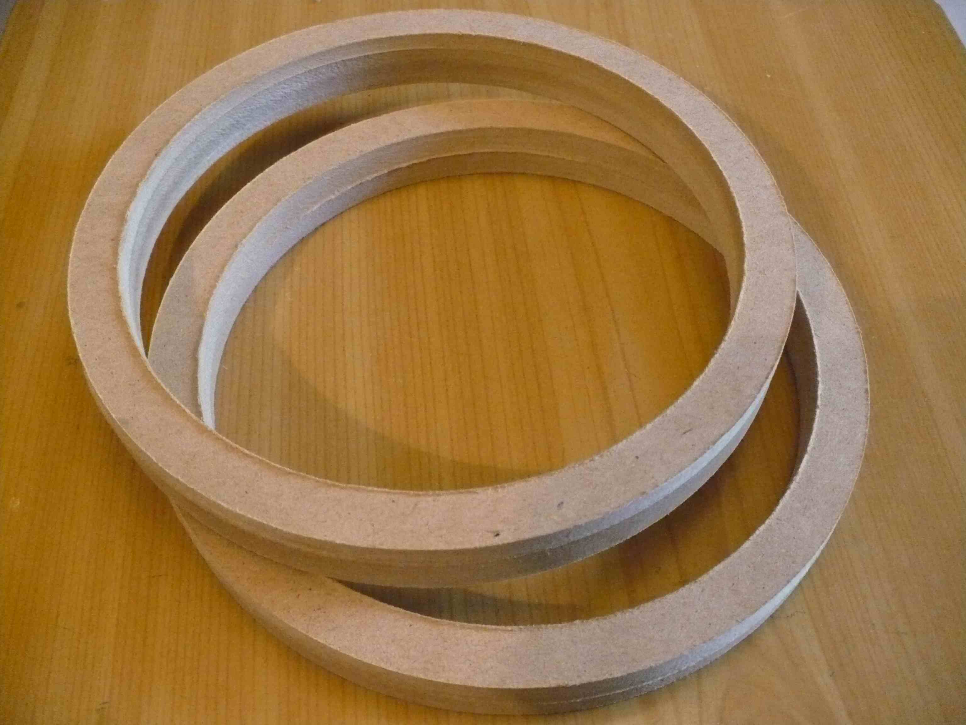

Сделал приспособу,- кольца себе и знакомому вырезал с не совсем приятным дополнением в виде большого колличества пыли.
Сделал сначала 166х144 по размерам , которые брал из viewtopic.php?f=15&t=163&hilit=%D0%BF%D0%B8%D1%89%D0%B0%D0%BB%D0%BA%D0%B8&start=75, но как разобрал,- увидел винты за пределами кольца и хлипковато.
Пришлось переделывать на 174х137х16 в 2 кольца Фаска на 138 4мм глубиной. Кольца крепил винтами 45мм (клеил между собой клеем для линолиума,- на спирту,- к металлу через силиконовый герметик). Динамики к МДФ штатными саморезами.
На месте немного подрезал верх-низ и со стороны петель,- материал легко обрабатывается.

кольца МДФ.JPG [ 169.44 КБ | Просмотров: 4157 ]
