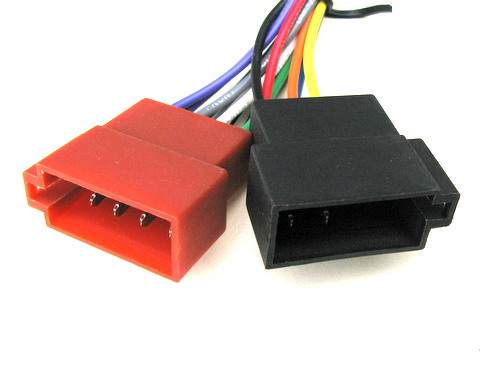

Eu-Jinn писал(а):
Нафиг кондёр!
Проводку менять (зы хотел бы посмотреть, как в штатную проводку будет врезаться проводка ОТ усилителя, я помнится такое делал - тот ещё гемор)
Если менять не надо проводку на колонки, покупается разъём ISO "мама" прикручивается к усилку и подключаем к колодки ISO в машине. Я не проктолог, но думаю был бы геморрой я бы почувствовал :-)
Комментарий к файлу: ISO "мама"
