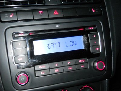

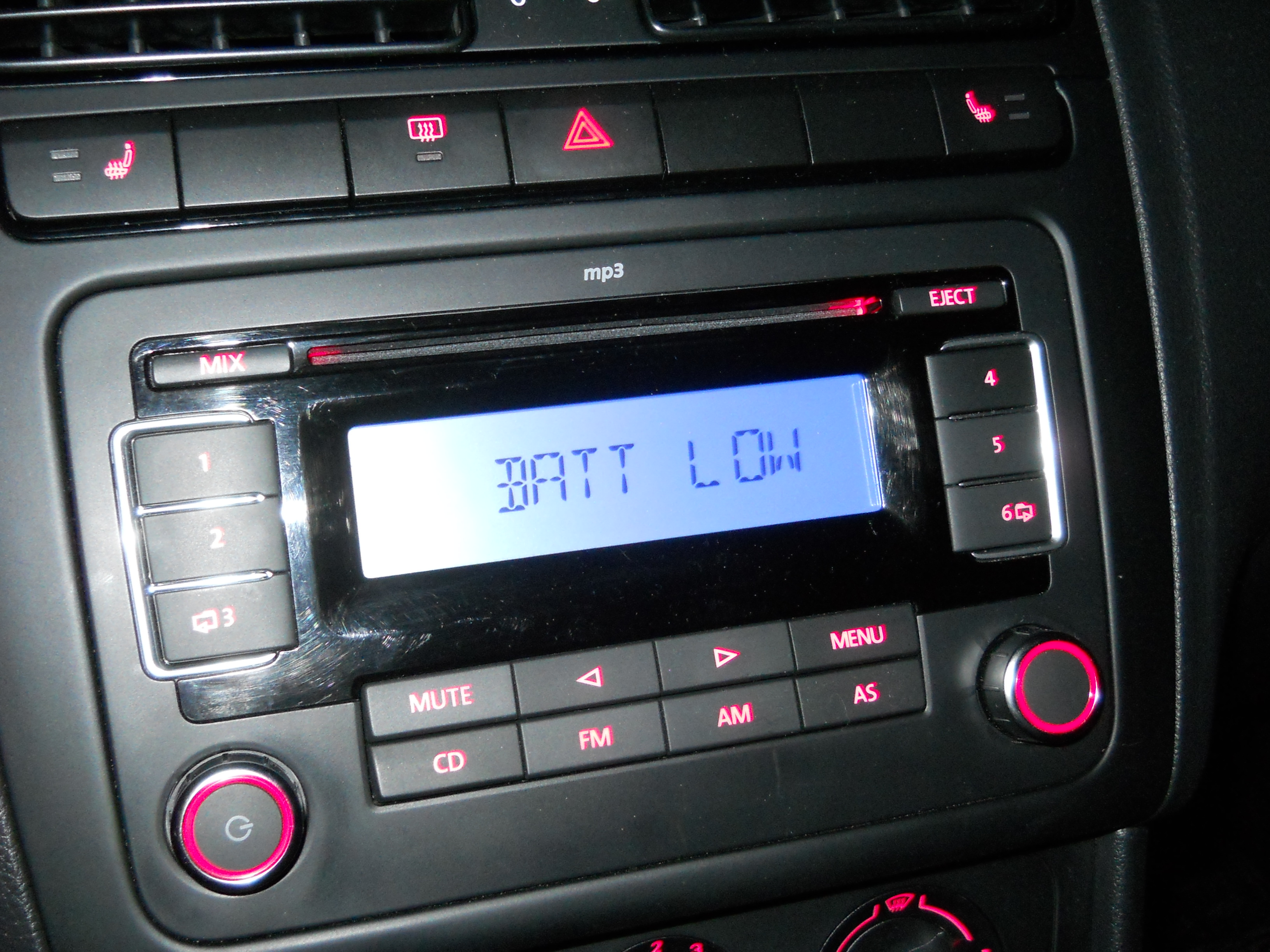

при включении, магнитола выдает два сообщения BATT LOW и 30 MIN...
регулировки при этом не работают, кроме кнопки выключения...
перестала читать диски, выдавая ошибку...
но, пытаясь запустить диск, обнаружил, выдав ошибку, магнитола оживает - начинают работать регулировки, но не пихать же мне в нее диски каждый раз, как она подыхает...
если кто знает, как отделаться от этих проблем, серьезно только, выкинуть я ее могу в любой момент, но хочется, чтоб она еще поработала... Отпишитесь, прошу...
ах да, на счет BATT LOW - с акумой все в норме, на сколько знаю...

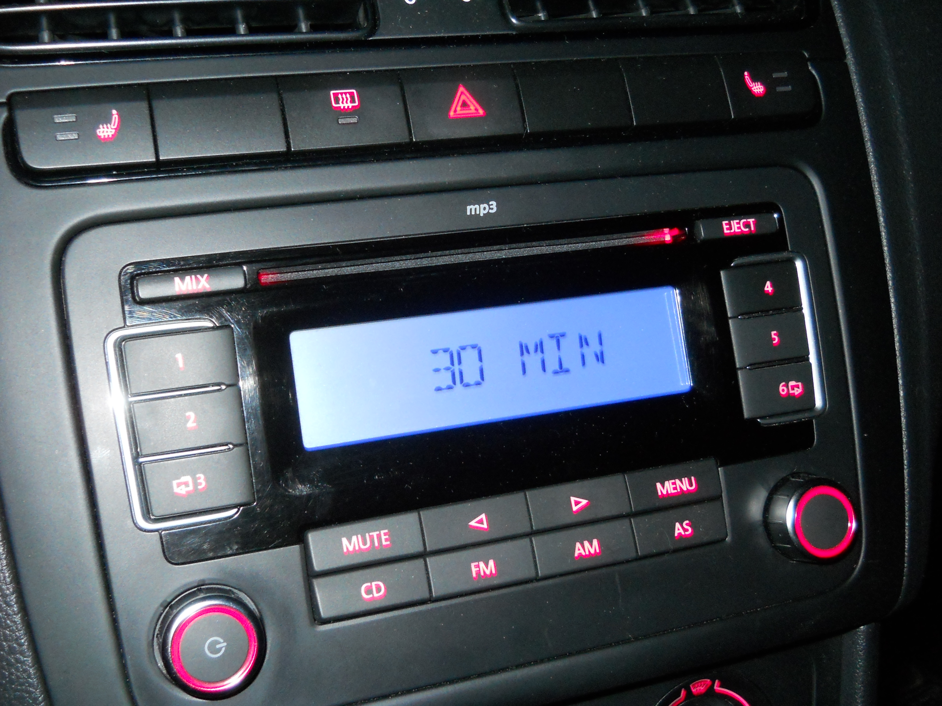

У меня выскочила такая же проблема.
Вставляю ключ, зажигание (не заводя двигатель), ближний свет, дальний. Секунд несколько - появляется сообщение batt low и 30 min с звуковым сопровождением. Что же это такое? Пора аккумулятор на зарядку ставить?

джиппер, угу. Через майфун машинка говорит, что аккум подсел.
Такая же система на Джеттах, Пассатах, Тигуанах (плюс там вдобавок имеется звуковое сопровождение данного события).
Зарядите аккумулятор и сообщение появляться не будет.

Все не так!
batt low – означает «работает/играет от аккумулятора» (литературный перевод)
30 min – время работы магнитолы от аккумулятора 30 минут – это простое предупреждение. Т.е. если вы не заведете двигатель, то магнитола сама отключиться через 30 минут дабы не сажать аккумулятор до уровня критического заряда.

Эммм.. у меня такое сообщение вылезало сегодня когда я уже минут как 10 ехал.. разве может машина на ходу (движок естественно работает) позволять электронике питаться от аккума?! нелогично.. :?
Не хотелось бы допускать мыслю, что аккум просел за три с небольшим месяца эксплуатации.. :-(
