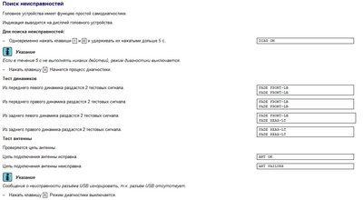

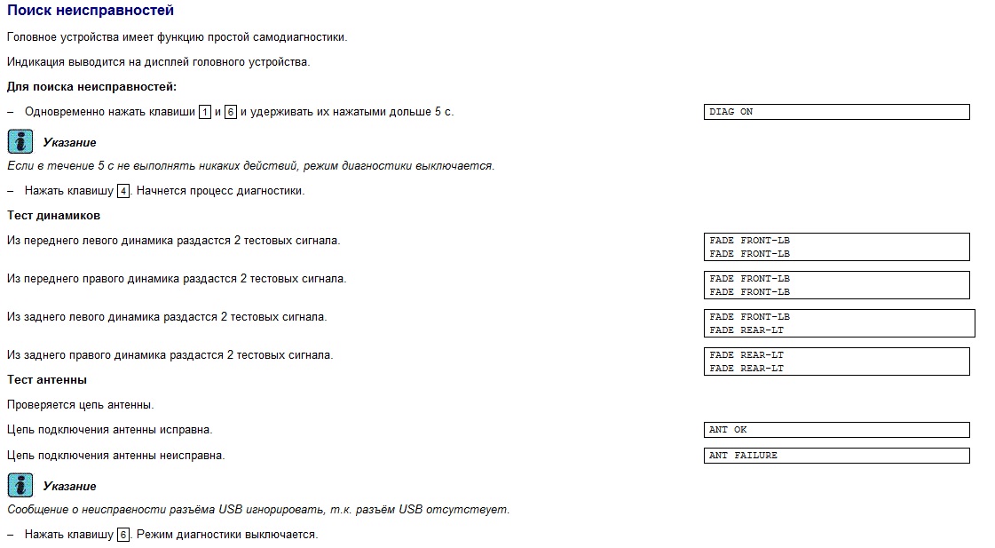

Самодиагностика RCD-30. Взято из ElsaWin
