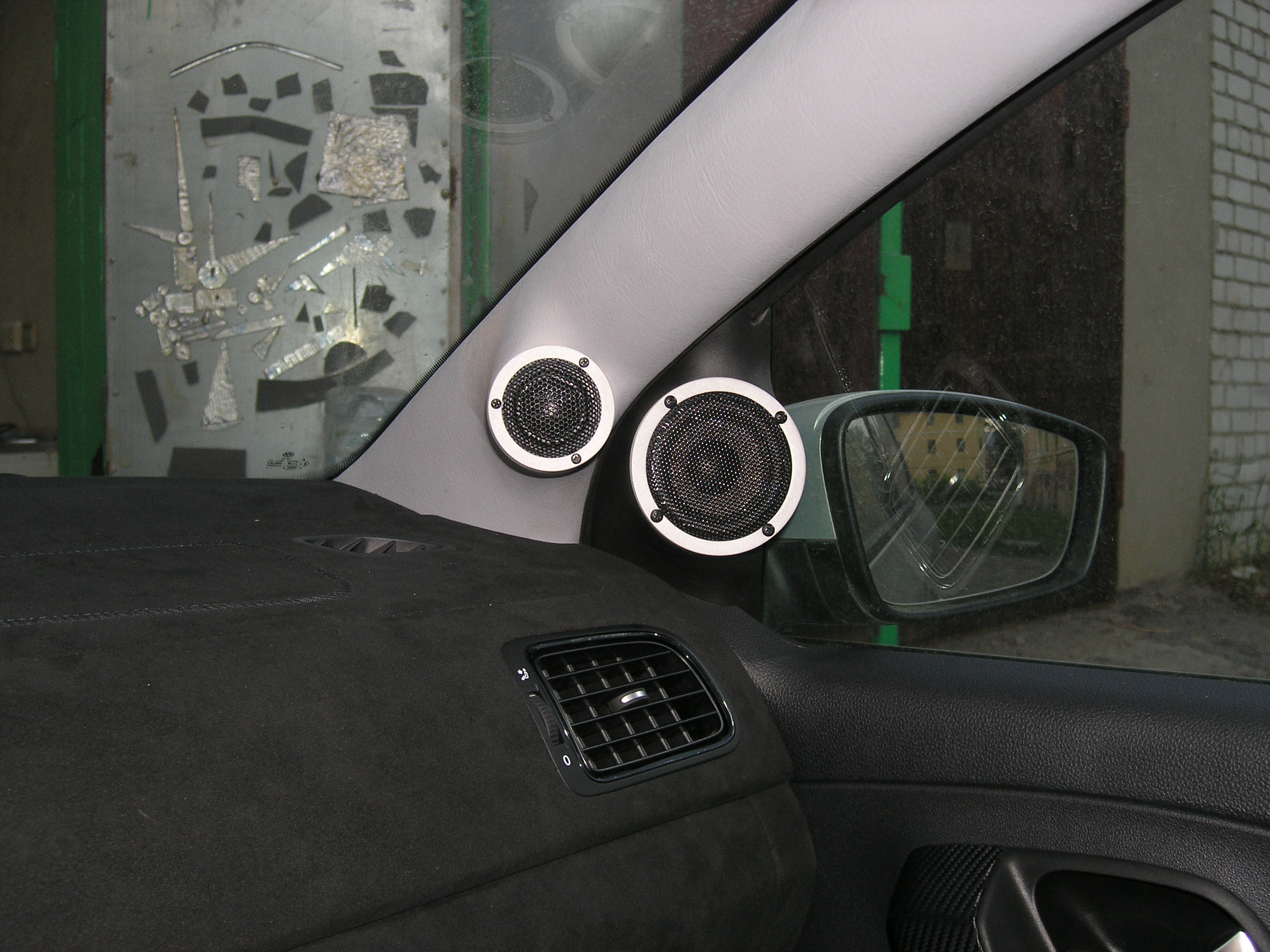

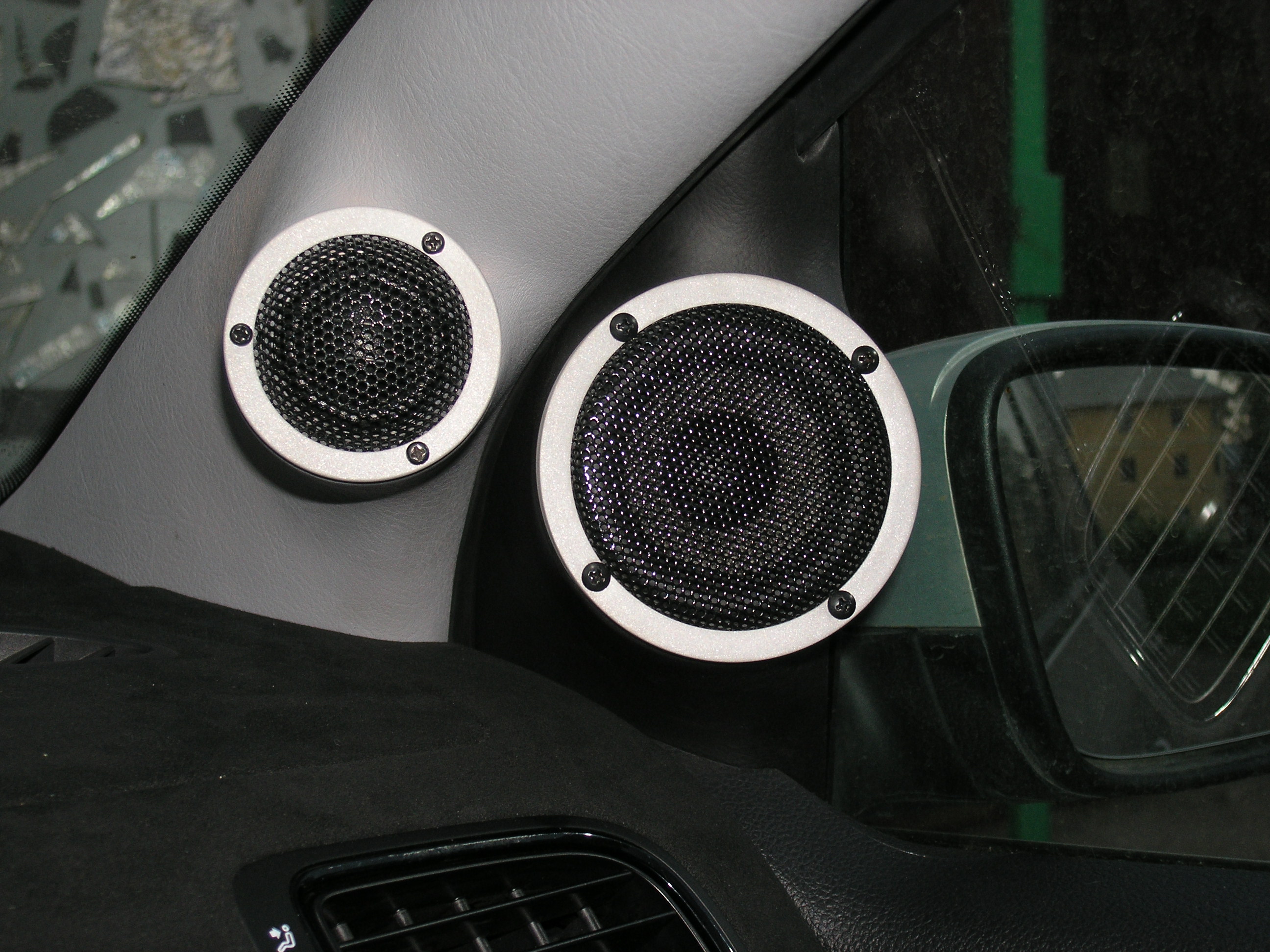

MAX777
а СЧ и ВЧ куда направленны? (крест на крест или право-право, лево-лево)

Beatnik писал(а):
MAX777
Вч крес накрест, Сч лево лево право право

сч вч в хорошем качестве

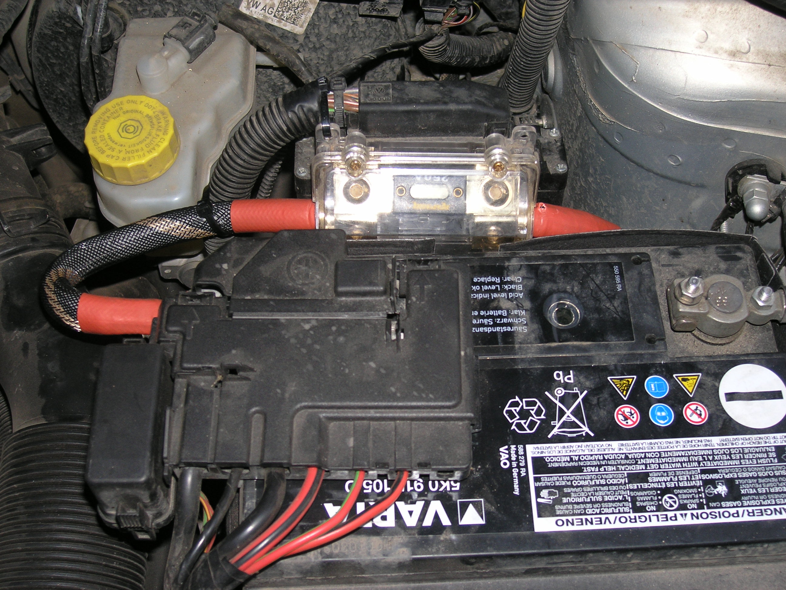

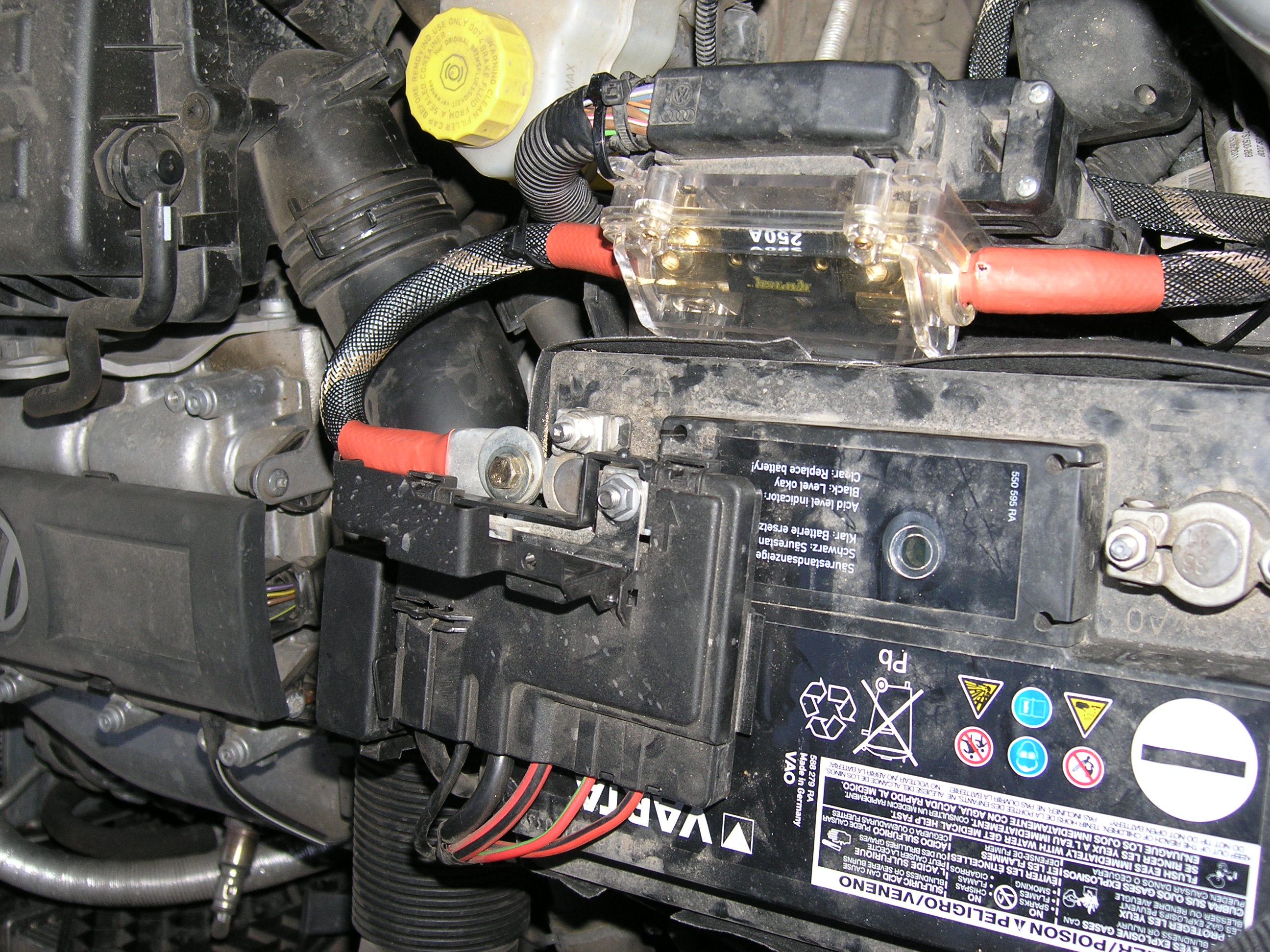

установил колбу пока еще не крепил. Для крепления перенесу блок управления коробкой в другое место а на площадке этого блока закреплю основной пред системы.
На штатном блоке предов на АКБ снял какуюта обсалютно не нужную палассмасину. Для удобства крепежа клеммы.

Расстояние от + до колбы меньше наверное уже не придумаешь). Кабель не слишком сильно загнут?
Почему не захотел завести клемму под гайку где клемма АКБ(2 фото)?
от того что кабель сильно согнут его сечение не меняется и второе гайка на клемме зачеканена. Мне было проще просверлить отверстие и нарезать резьбу чтобы закрепить кабель.
По правилам соревнований длина кабеля от акб до преда должна быть не более 40 см.
И еще на клемме площадь соприкосновения кабеля больше чем на креплении под гайкой.

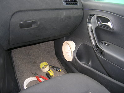

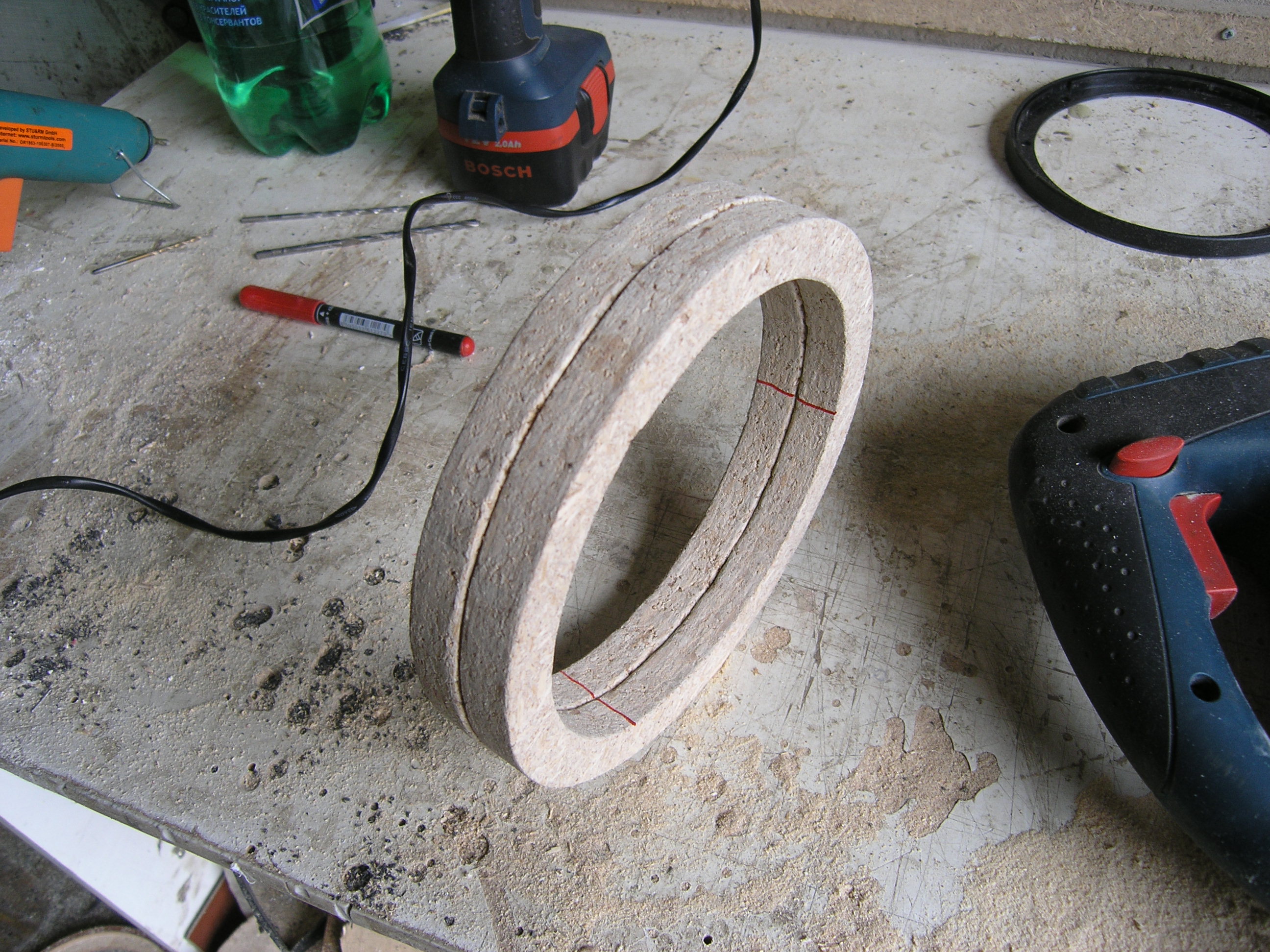

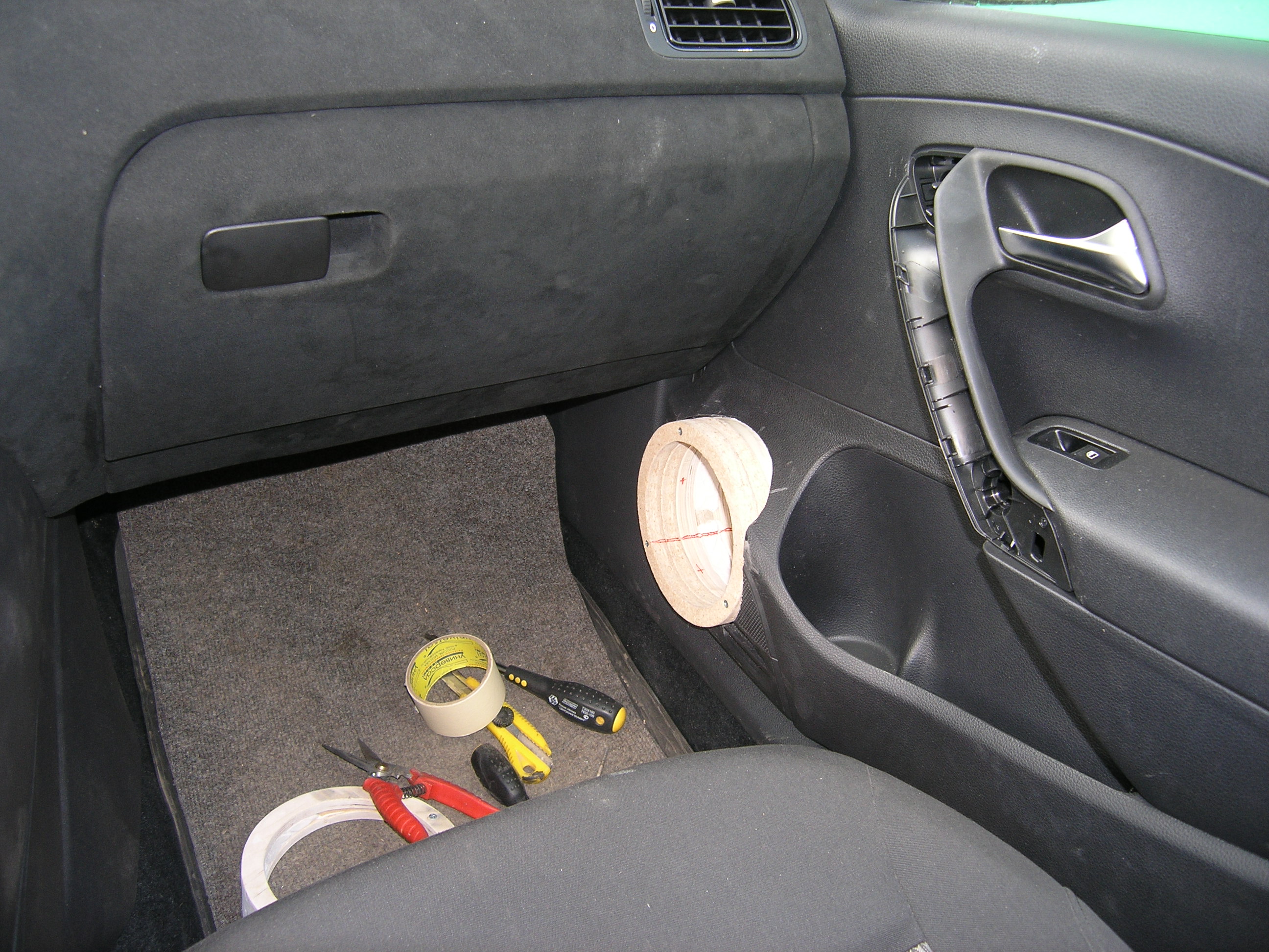

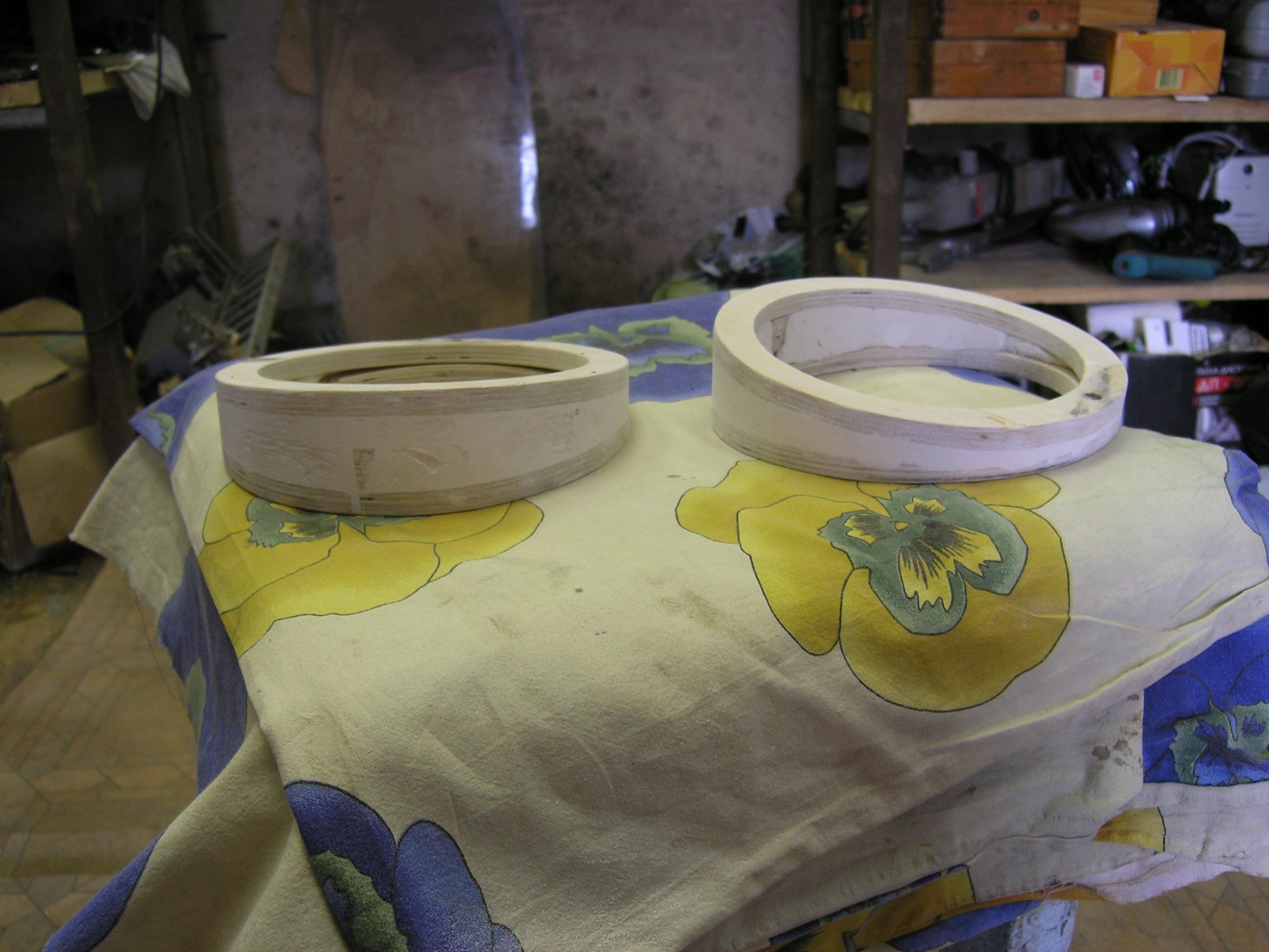

начал собирать подиумы под мидбасы вот что сделал сегодня
нарезал и собрал выравнивающие кольца
Автозвук в ПОЛИКЕ. Начало проекта
P1010252.JPG [ 1.15 МБ | Просмотров: 5073 ]
P1010251.JPG [ 1.13 МБ | Просмотров: 5073 ]
P1010249.JPG [ 1.02 МБ | Просмотров: 5073 ]
Сообщения: 279
Откуда: Мичуринск
Благодарил (а): 48 раз.
Поблагодарили: 244 раз.

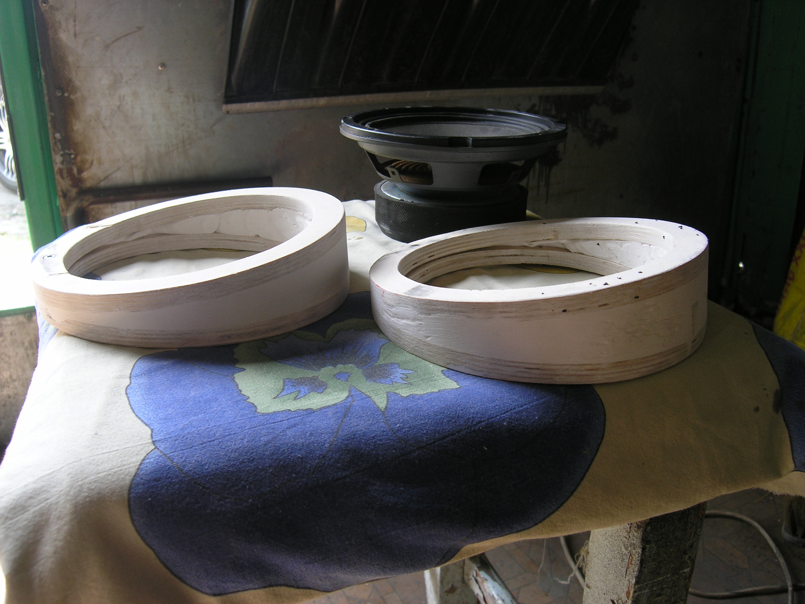

нарезал остальные колечки
P1010254.JPG [ 1.04 МБ | Просмотров: 5065 ]
P1010253.JPG [ 1.08 МБ | Просмотров: 5065 ]
Сообщения: 1303
Откуда: Казань
Благодарил (а): 671 раз.
Поблагодарили: 355 раз.
MAX777,
а что за белый наполнитель в выравнивающих кольцах??

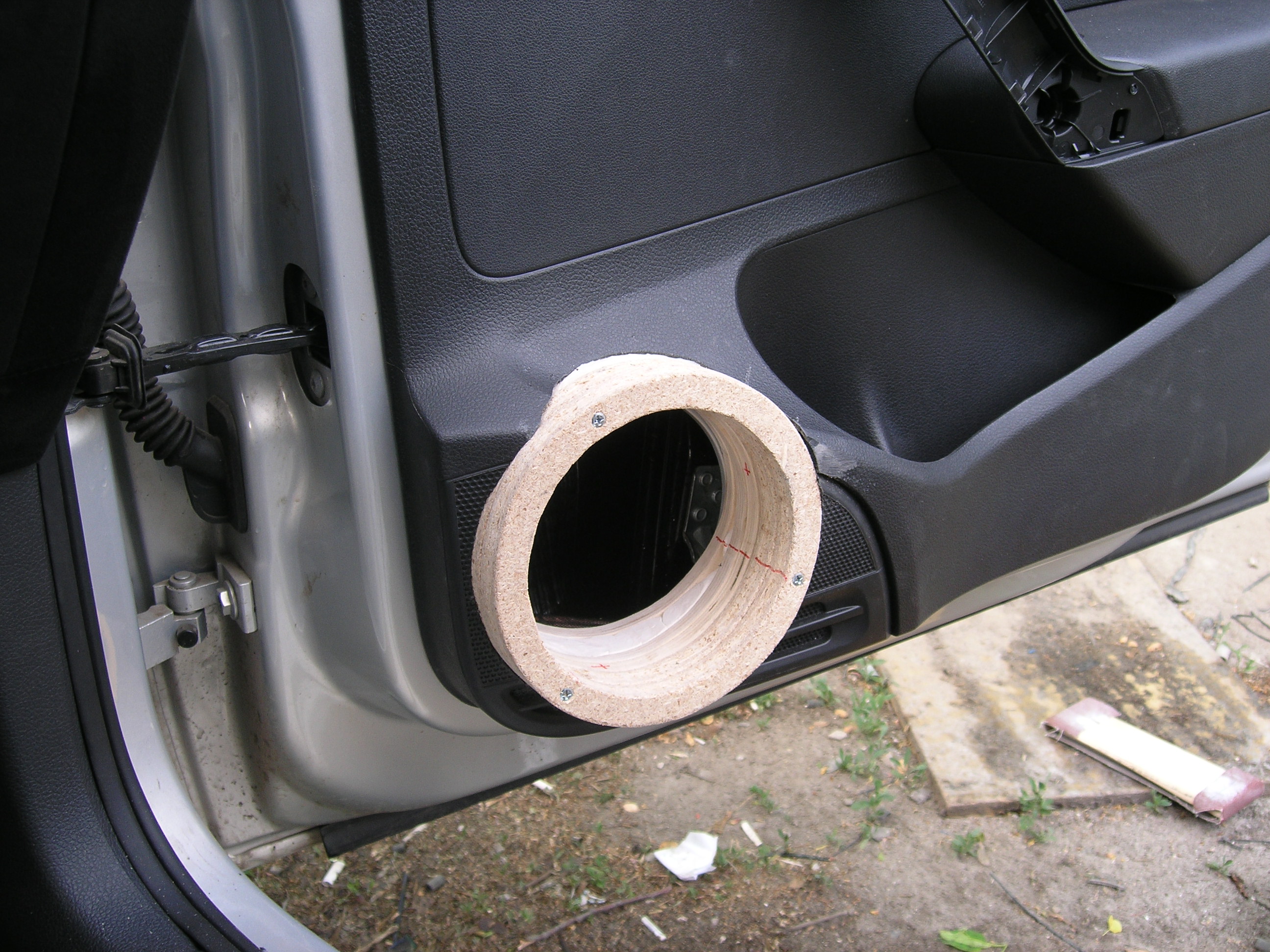

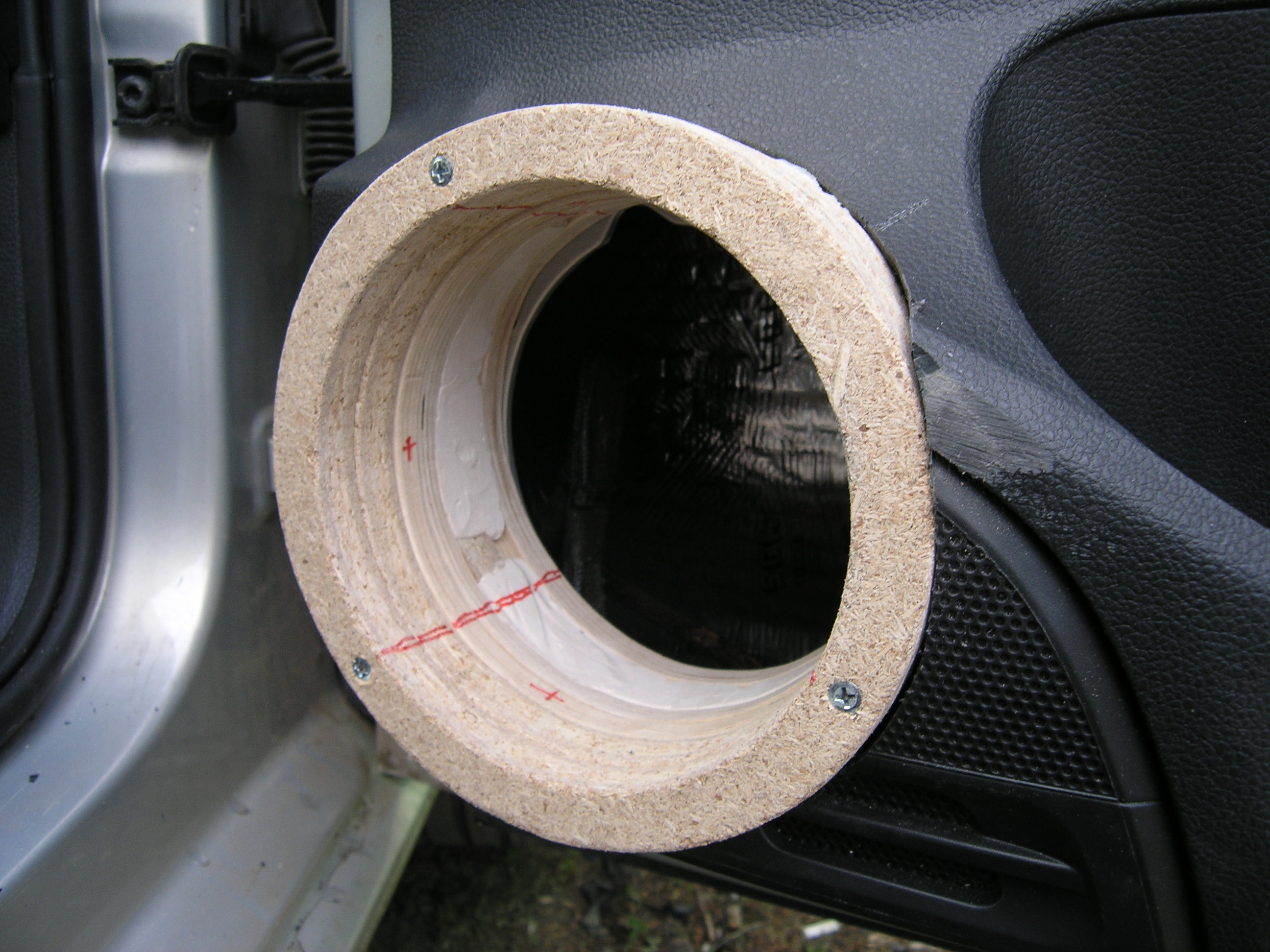

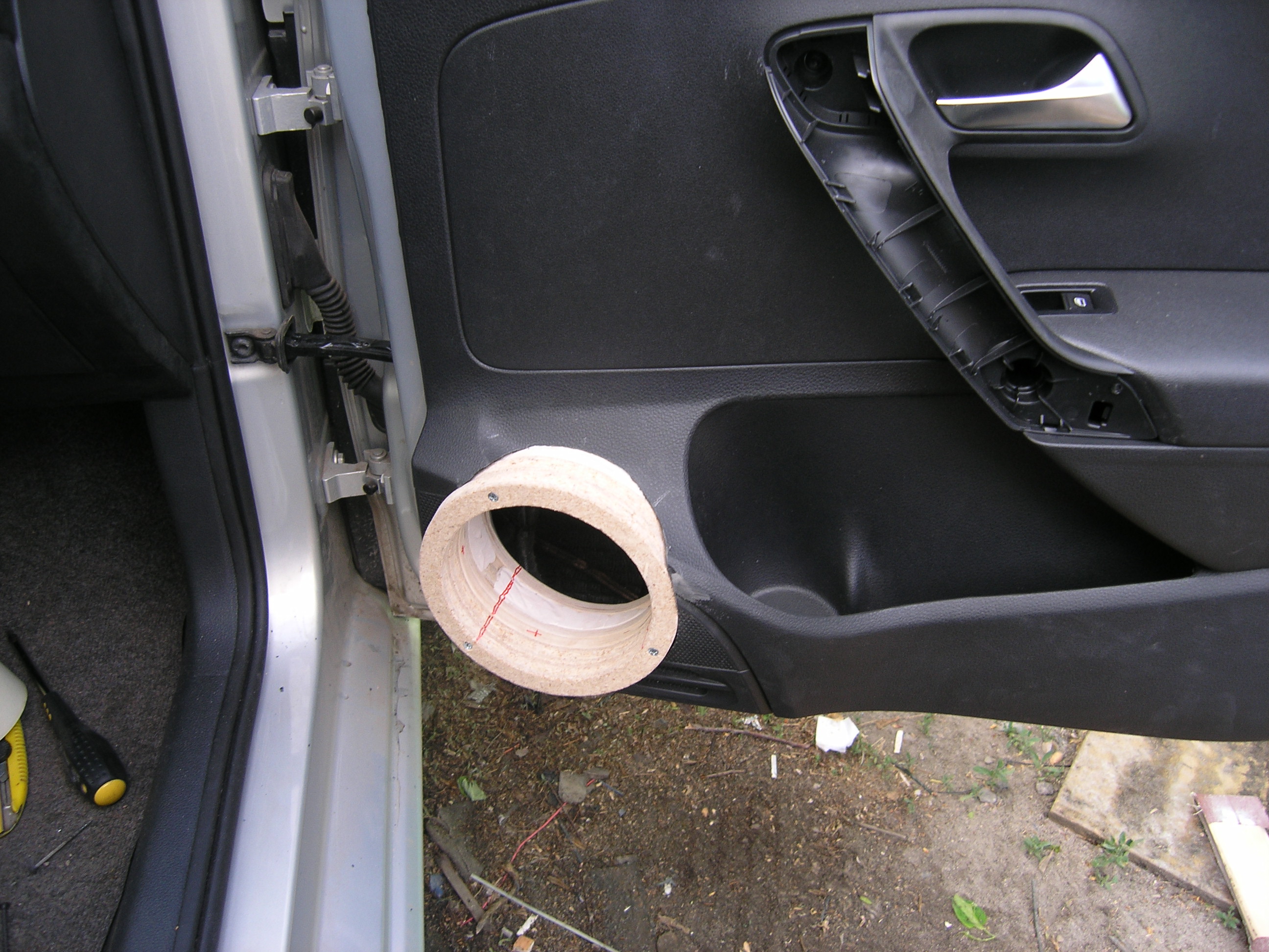

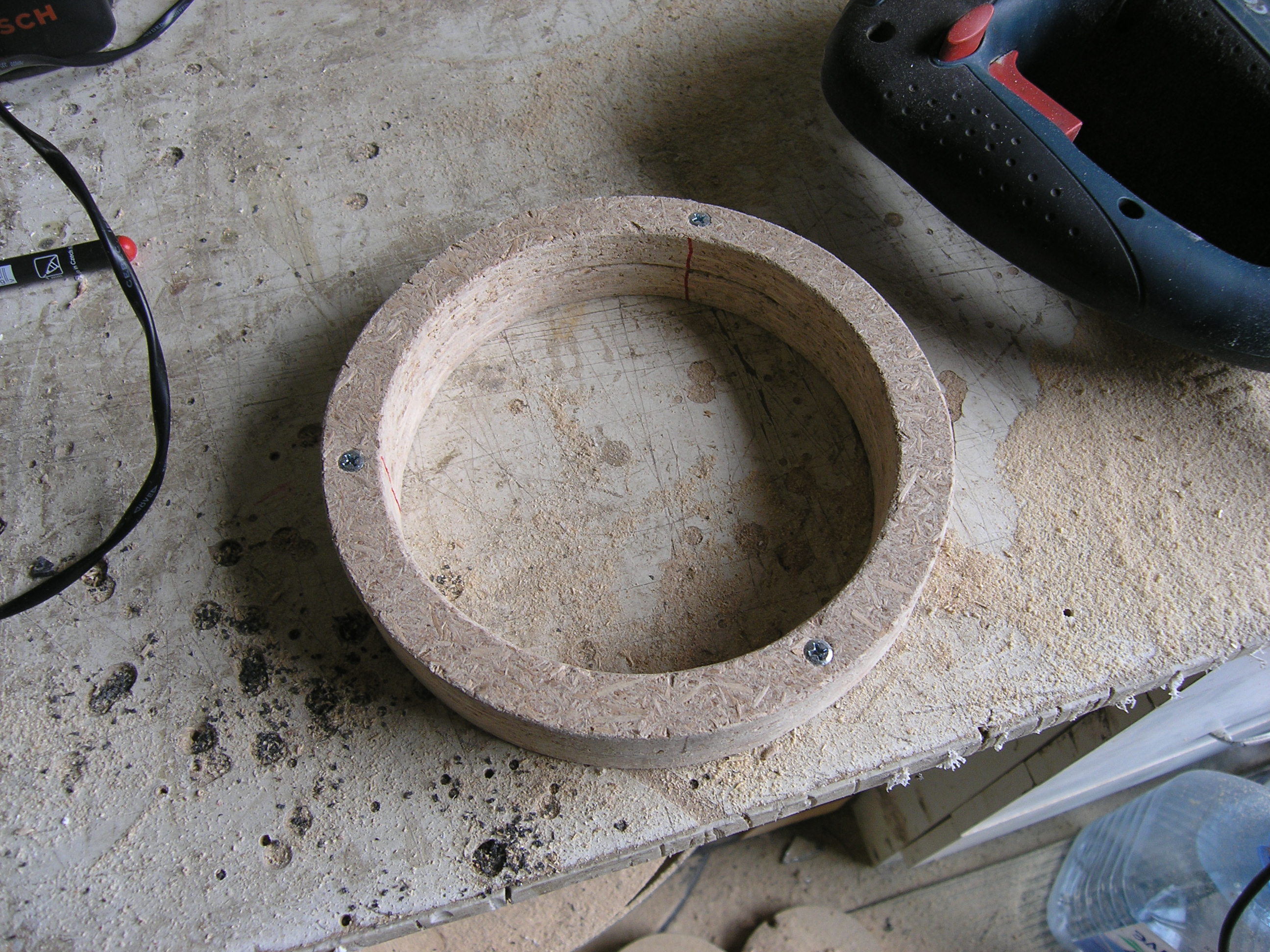

прорезал дыру в ошивке и собрал этот пакет колец
P1010259.JPG [ 1.07 МБ | Просмотров: 5053 ]
P1010258.JPG [ 1.04 МБ | Просмотров: 5053 ]
P1010257.JPG [ 993.12 КБ | Просмотров: 5053 ]
P1010256.JPG [ 1.04 МБ | Просмотров: 5053 ]
