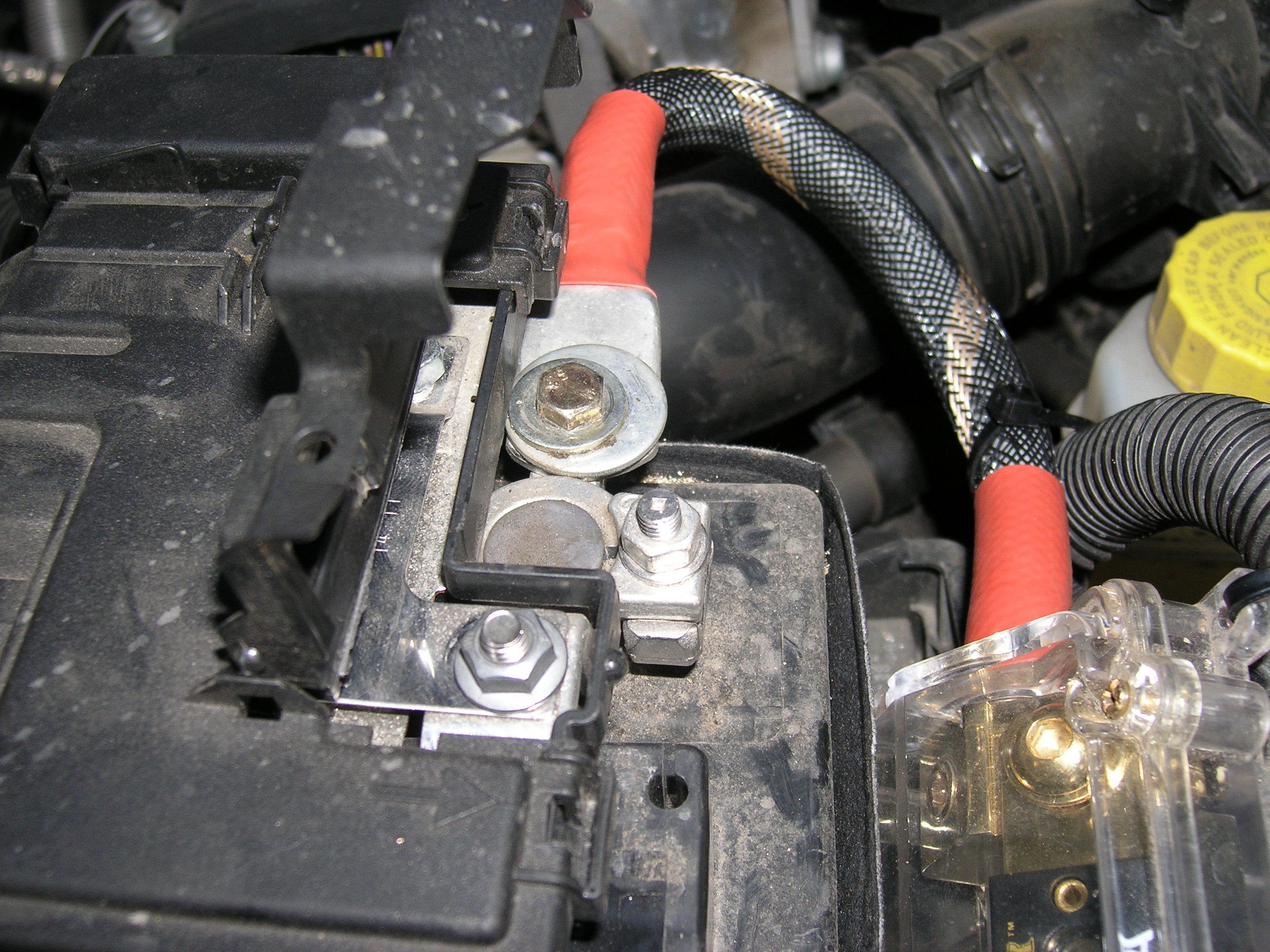

установил колбу пока еще не крепил. Для крепления перенесу блок управления коробкой в другое место а на площадке этого блока закреплю основной пред системы.
На штатном блоке предов на АКБ снял какуюта обсалютно не нужную палассмасину. Для удобства крепежа клеммы.

Расстояние от + до колбы меньше наверное уже не придумаешь). Кабель не слишком сильно загнут?
Почему не захотел завести клемму под гайку где клемма АКБ(2 фото)?
от того что кабель сильно согнут его сечение не меняется и второе гайка на клемме зачеканена. Мне было проще просверлить отверстие и нарезать резьбу чтобы закрепить кабель.
По правилам соревнований длина кабеля от акб до преда должна быть не более 40 см.
И еще на клемме площадь соприкосновения кабеля больше чем на креплении под гайкой.

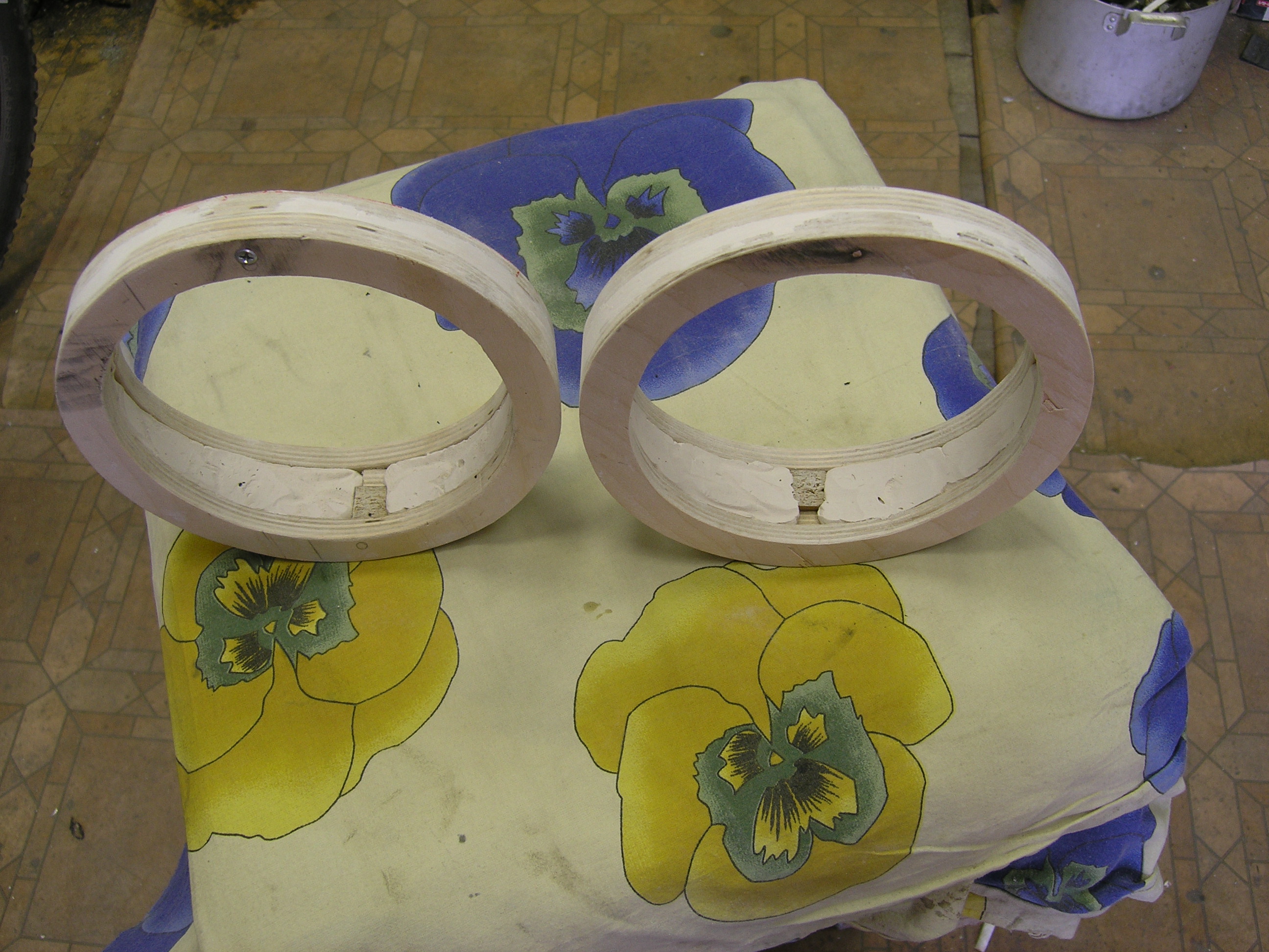

нарезал остальные колечки

MAX777,
а что за белый наполнитель в выравнивающих кольцах??

прорезал дыру в ошивке и собрал этот пакет колец
