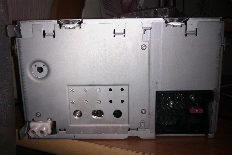

Здравствуйте форумчане! Наверное многие из Вас будут ставить магнитолу RCD-310. По заявлениям производителя магнитола должна поддерживать USB но в самой ей порта нет. У кого какие мысли на этот счет? Может нужно купить где то специальный шнур?

gerikov
То есть эту установку можно подключить к RCD-310?
подключение USB к  RCD-310

andrey86
Отвечу за gerikov да, эту приблуду цепляют на контакты для внешнего CD чейнджера и создают для магнитолы видимость его. Соответственно на флешке должны быть 6 папок в которых лежит музыка.

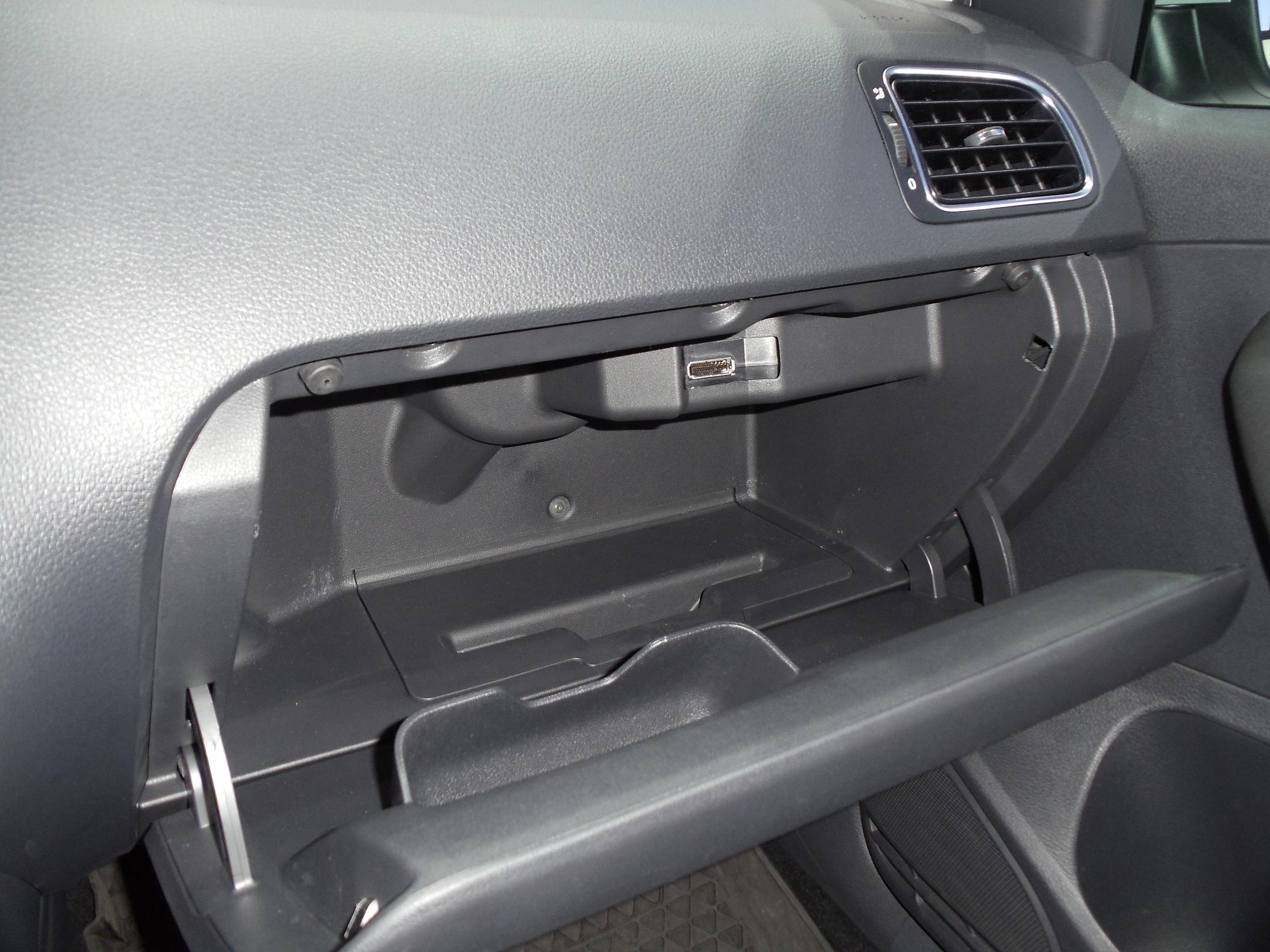

есть разьём, к нему идёт переходник
download/file.php?id=643&mode=view

Nig
все написано выше, этот разъем идет не с магнитолы.

Nig
На сколько я знаю этот разъем в бардачке идет только в пакете Premium
Сообщения: 1446
Откуда: From Moscow City baby
Благодарил (а): 104 раз.
Поблагодарили: 382 раз.
andrey86 писал(а):
Nig
Необязательно, в Highline можно просто пакет за 20 заказать с (РСД310+усб+аух+мультируль)

Нужна коса MDI к квадлоку, от него идет этот шнур который заканчивается в бардачке.
Плюс нужен шнурок переходник от разьёма в бардачке на USB (ну либо iпонт).
В оригинале всё в районе 3-4 тысяч стоит, плюс установка...
